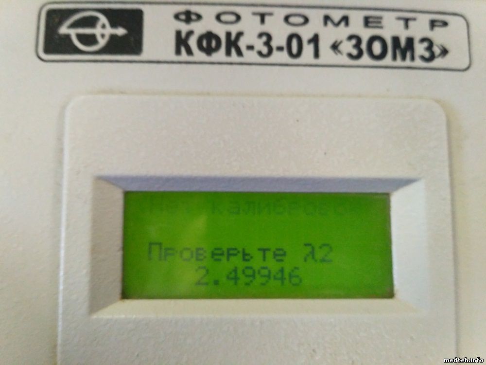

У меня на ремонте КФК-3-01-"ЗОМЗ". Плата с процессором AtMega64, версия МПС-04. Проблема как ив посте 305. При включении на экране появляется меню настройки контрастности, значение 50%. Все регулируется, но при нажатии на клавишу "D" издается писк и шкала контрастности опять становиться 50%. Т.е. скорее всего не происходит сохранения в памяти или в есть кокая-то ошибка . Выйти из этого меню не получается, дальше аппарат не грузится. Замыкания кнопки "1" нет, так-же как и остальных кнопок (проверено осциллографом). По схеме память EEPROM используется самого AtMela. Подскажите как можно сбросить на заводские настройки в каком направлении "копать".
Roman-meteoДата: Пятница, 12.Июл.2019, 08:18 | Сообщение # 323
Чита
Доброго дня!
Эта проблема по сей день актуальна, я пока не нашёл ответа, у меня такой же аппарат и с той же проблемой. Подскажите, кто-нибудь нашёл её решение?

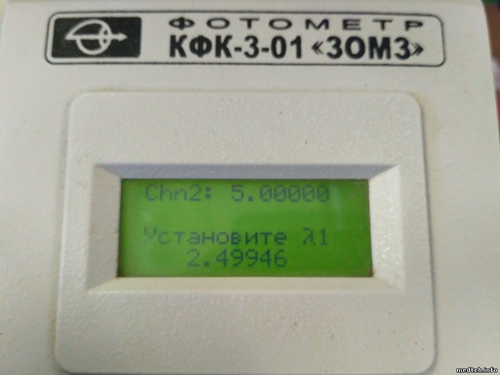

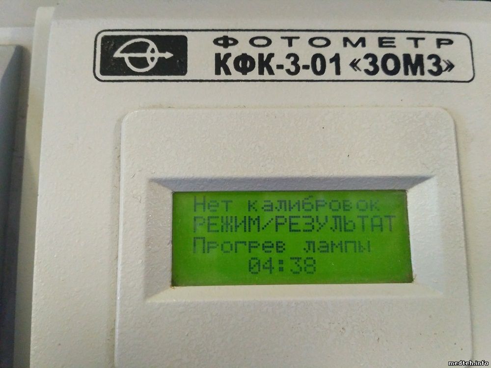

Прибор КФК-3-01-"ЗОМЗ".

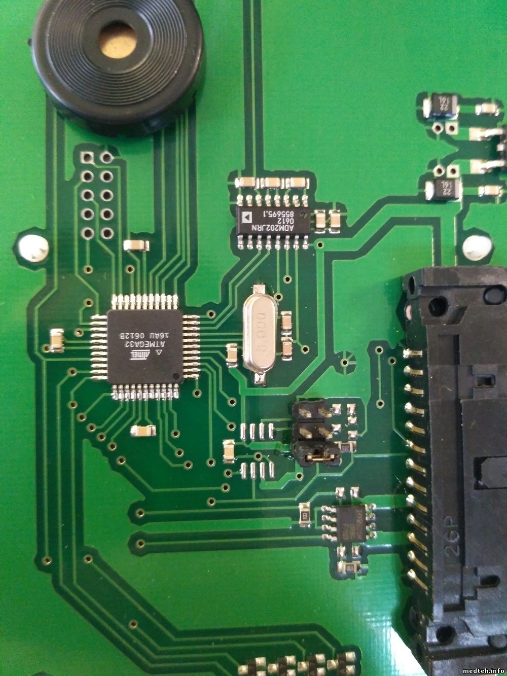

ATMEGA 32L8AU, AD7714YRU, 78CE60M (МПС-02)
LP2951, IRF 7103 (БП-2)
Диагностика показала отсутствие свечения лампы.
При ремонте заменили IRF 7103 (БП-2), установили напряжение 12 В, прибор после включения выдаёт сообщение: "Установите ULam", после нажатия кнопки "D" выдаёт последовательно сообщения - рис.61511 и переходит в режим подготовки прибора - рис.61529. Все функции выполняются, метрологические характеристики соответствуют. Но ... После выключения и включения выдаёт сообщение: "Установите ULam", и т.д.
Как перевести прибор из сервисного меню в режим стандартного запуска?

Не знаю, давно с ним не работал, но заметил, СИ с микропроцессором, и как не называй его, требует калибровки по шкале измерений;
скажем рН-метры - по мВ; фотометры по длине волны; иногда и по шкале Д/Т.
Возможно, Вам нужно провести калибровку по длине волны.
А "текст" при сервисных проблемах не всегда адекватен, но это на совести производителя.

Картинки большого размера, не загружаются. Проблема решена. Процессор измеряет питающее напряжение через делитель R6/R3. Заменил SMD резистор.
ed_ko

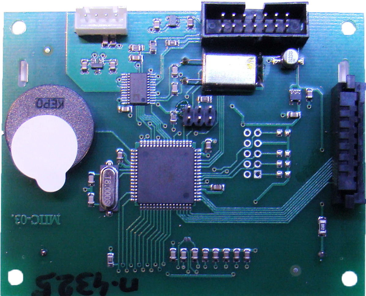

КФК-3-01-"ЗОМЗ", блок питания БПС-03 МПС-04. При включение раздаётся писк и тишина, на табло нет никакой информации напряжения на плате МПС-04, в норме лампа не горит.
Думаю, нужна прошивка ATMEGA 64L8AU. Скиньте, пожалуйста на почту: specordm@yandex.ru
Сообщение отредактировал specordm - Среда, 30.Сен.2020, 20:29
specordmДата: Среда, 07.Окт.2020, 19:01 | Сообщение # 335
сервисный инженер фирмы КАРЛ ЦЕЙС
москва
Все прекрасно считывается МПС-04 ATMEGA 64L8AU программатором USBaps 2 файла .hex и .eeprom Надо подключиться к шести штырькам МПС-04 только плату без прибора к программатору И переключить перемычку на 3.3в и считать.И поделиться со всеми.Проблема в посте 334 толку в моем считывании нет табло не запускается.У кого получится скиньте, пожалуйста на почту: specordm@yandex.ru
