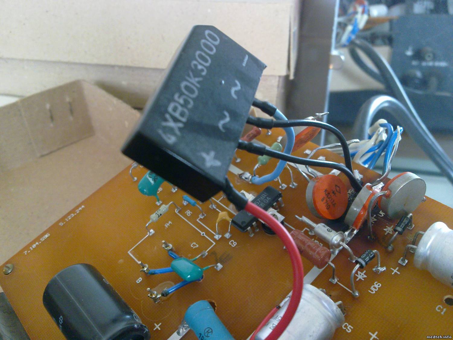

оптик-АДата: Вторник, 27.Мар.2012, 22:42 | Сообщение # 81
У вас сообщений: 293
инженер-оптик
Третий
если грешишь на микропроцессорную систему, отключи! Выведи проводники от фотодиода наружу, отделение фотоприёмника закрой, измеряй при открытой шторке, если показания плывут меняй мост на плате стабилизатора лампы.
VячеславДата: Среда, 28.Мар.2012, 14:52 | Сообщение # 82
Астрахань
Quote (оптик-А)
Так напруга на лампе стабильна - 9,46В.
Может это всётаки фотодиод плавает?
Кто может точно подсказать куда лезть?
simsimДата: Среда, 28.Мар.2012, 15:25 | Сообщение # 83
У вас сообщений: 47
Миасс
К сообщению 80, 81.
Напряжение на лампе стабильно.
Мост вообще мало на него влияет.
Напряжение на лампе стабилизирует транзистор КТ829, который управляется ОУ К157УД1. На прямой вход ОУ подано напряжение от КС191, на инверсный часть выходного напряжения и довесок с микропроцессорного блока.
Куда лезть Элка четко сказал: опорное и выход AD820.
Фотодиод кто - нибудь менял, нужно будет что-то подстраивать?

оптик-АДата: Четверг, 29.Мар.2012, 16:16 | Сообщение # 85
инженер-оптик
Третий
По меряй ток на лампе, прибор бери чувствительный , фотодиод не меняй, он не причём. При засветке фотодиода показания плывут? На вашем измерительном приборе, с отключенной микропроцессорной системой?

михалыч-601Дата: Пятница, 30.Мар.2012, 20:44 | Сообщение # 87
У вас сообщений: 50
ремонтник
кременчуг
когда подгорает один из диодов моста переменная составляющая идёт в цепь питания электроники и она начинает глючить это болезнь КФК.
romanov60Дата: Суббота, 31.Мар.2012, 07:05 | Сообщение # 88
слесарь кипИа
Иваново
простите, про какой мост идет речь, в цепи питания лампы или микропроцессорного блока?

Мост надо менять в цепи питания лампы и желательно не такой, а мощней по току!

При замере напряжения на лампе мультиметр показывает стабильное напряжение, даже сотые доли не изменяются. А процент пропускания меняется от 96,5% до 103 %, при закрытой шторке все стоит стабильно . Если напруга на лампе не меняется , значит плохой фотодиод?

Мерять надо не напругу, а ток! Если будет менять фотодиод, изменений не увидит, а проблемы возникнут с настройкой!

посмотри оциллографом пульсации в питании лампы и прца. mail1

VячеславДата: Понедельник, 02.Апр.2012, 18:35 | Сообщение # 95
Астрахань
Quote (оптик-А)
Сегодня поменял мост и всё стало ОК,коэффициент пропускания 100% +-2(норма).
Спасибо "оптик-А"

simsimДата: Вторник, 03.Апр.2012, 15:21 | Сообщение # 98
У вас сообщений: 47
Миасс
К сообщениям 91, 92.
Действительно посмотрел напряжение на лампе осциллографом - хаотичные выбросы напряжения до 0,2В различной длительности.
Подключил к лампе внешний источник питания показания стали стабильными, но на выходе блока питания выбросы остались. Заменил мост - выбросы остались. Наблюдать их трудно, т.к. появляются непредсказуемо.
Подозрения на регулировочный резистор R9 (4.7 кОм) в блоке питания - при постукивании по нему появляются выбросы. Хорошо пропаял выводы, сдвинул движок (на 0,1В) - дефект исчез. Сейчас окончательно все соберу, поставлю на наработку.

Если и на других волнах гуляет - смотрите диоды по питанию - возможно временный обрыв. Проверять лучше заменой.

Контакты на самой лампочке или на держателе могут подгореть -- попробуй почистить напильником аккуратно (лампочку руками только не лапай, или потом спиртом протри).
Один раз было такое, что прибор стоял у большого окна и все у него прыгало, ноль не держал. Убрали от окна -- всё нормально.

У него гуляет длина волны, а не показания! У меня один раз такое было, запомнил навсегда. Начал копать, не обратил внимание, что осветитель (т.е. нет светового потока) вот такая хрень и бывает!

Ответ на сообщение 91-микросхема IRF7103(два полевика в одном корпусе).

По сообщению 111-проблема с аппаратом КФК-3-01,при изменении длины волны напряжение на лампе меняется не плавно,а скачком с 8 сразу 12 вольт.

Конкретно- прибор работает неправильно(по образцовым светофильтрам выдаёт чушь).На длине волны-540.

На длине волны 540 напряжение накала лампы должно быть порядка 10,5в-есть-7.5В,при изменении длины волны до 400-накал лампы скачком поднимается до 12в.

Проверь ток на лампе, начиная с 400Нм и далее даже после 540Нм, если ток плывёт история та же, надо менять мост!

У КФК-3-01 напряжение на лампе при длине волны более 500 -примерно 9,5В, при длине волны менее 500 - примерно 11,5В.
В блоке питания выходное напряжение регулируется резистором R9 (4,7 кОм). Последовательно с R9 включены резисторы R10 (6.19 кОм), R11 (16 кОм) - при переходе длины волны через 500 нм, резистор R11 закорачивается открывающимся транзистором в микропроцессорном блоке и скачком меняется напряжение на лампе. Схема блока питания соответствует схеме на рис. 5 в инструкции на КФК-3 (убрать DA2 c обрамлением, последовательно с R14 включен резистор 16 кОм, который коротится). Проверь резистор 4,7 кОм, проверь пропайку, чуть сдвинь движок.

gennadr! Если интересно. Прежде чем, что-либо крутить необходимо произвести все действия указанные в инструкции на прибор. Есть глава-проверка работоспособности прибора. И пошёл по пунктам и нам будет понятно, что именно не идёт и совет уже будет более точный. Правильно поставленный вопрос подразумевает правильный ответ! А то я сижу и думаю, какую "муть" может показывать прибор.

Вопрос решён,оказалось: непропай резистора переменного 4,7ком и утечка транзистора irf-7301 в процессорном блоке.Всем неравнодушным-огромное спасибо,отдельное спасибо SIMSIM,всем-удачи.
