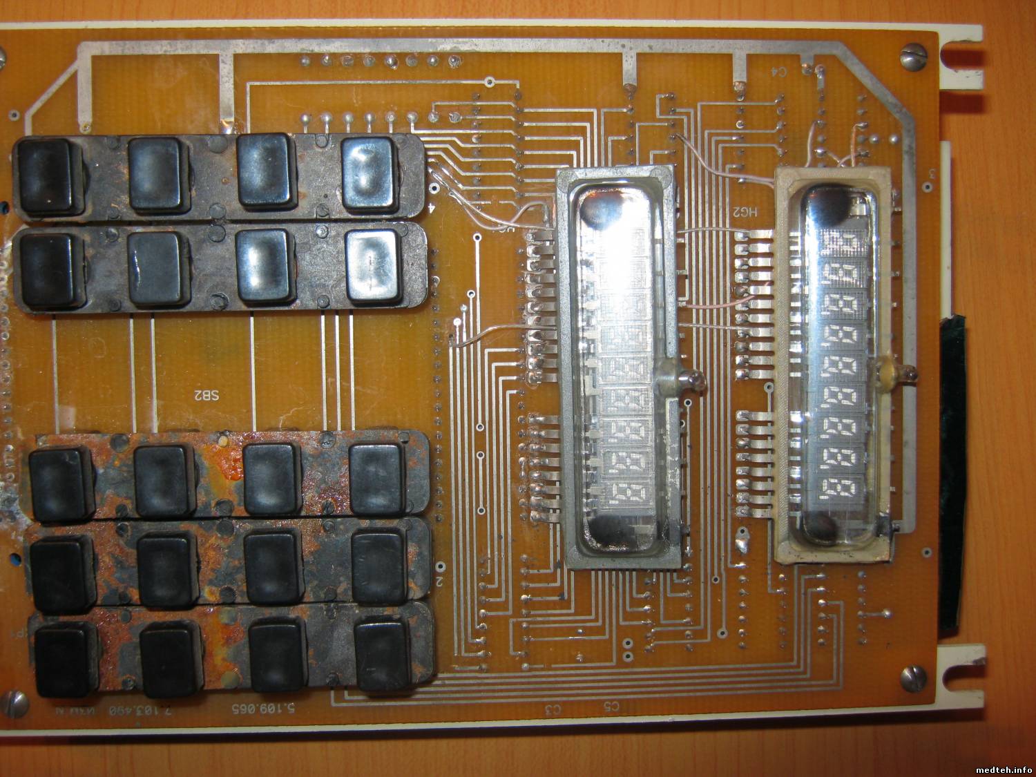

Добрый день.Прошу помощи по локализаций неисправности в КФК-3.Индикация в цифровом табло неполная,какие-то
закорючки вперемешку с цифрами.Измерял напряжения на разьеме микропроцессорной сборки:± 11,8;+49;+1,28;
Схемы нет.Какие напряжения должны присутствовать на разьеме сборки?
STarasДата: Среда, 19.Янв.2011, 16:11 | Сообщение # 31
CeRaI, дай качественную фотку процессорного блока со стороны ВЛИ (без пластмассовой крышки, естественно).

STaras,Сегодня сделал фотки.Хотелось бы иметь под рукой замеры на разьеме процессорного блока, от заведомо исправного аппарата или схему.Не могу прикрепить файл с фоткой,т.к.первый выход на форум.
Сообщение отредактировал CeRaI - Четверг, 20.Янв.2011, 20:13

Выкладываю ссылку:http://s012.radikal.ru/i319/1101/17/d74fbe43bbd9.jpg
STarasДата: Пятница, 21.Янв.2011, 22:17 | Сообщение # 37
Quote (STaras)
- а это я кому писал? Что я КФК не видел?
Я хотел глянуть на состояние аквадага индикатора и степень осыпания этой черной токопроводящей гадости на дорожки.
CeRaIДата: Пятница, 21.Янв.2011, 23:21 | Сообщение # 38
texnik
astana
Прошу прощения,Я решил что вы хотите воочию увидеть картинку с табло.Завтра пересниму.А скажите, напряжения на
разьеме,которые я снял соответствуют номинальным?Может у вас сохранились старые записи или-же есть схема.
STarasДата: Пятница, 21.Янв.2011, 23:50 | Сообщение # 39
CeRaI, так в паспорте на странице 8 рис.2 подписаны какие где должны быть напряжения.

texnik
astana
В том-то и дело что нет паспорта под рукой,обещали привести в понедельник.Сделал снимок,Вы были правы насчет
"осыпаний" есть такое но незначительно и так-же есть следы пролитой жидкости.На клавиатуре справа ржавчина.
Пока никаких мер не предпринимал,просто не было времени.Завтра займусь.
