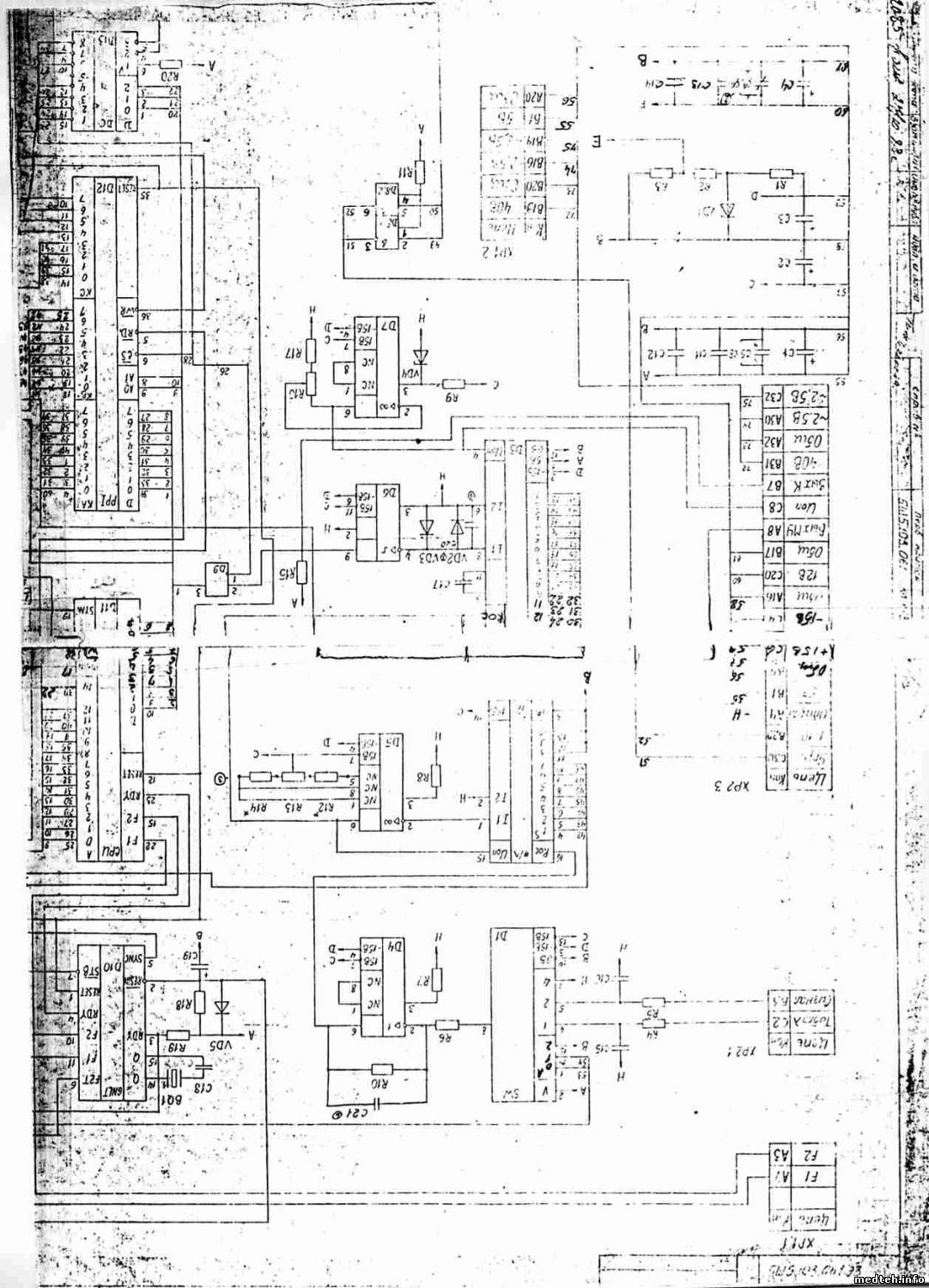

Уважаемые коллеги!
Масса материала на КФК 3 01. Мне нужна схема на микропроцессорный блок для КФК-3. старый и не такой уж добрый. См фото.
Проявление неисправности: нет индикации, почистил залитую плату и восстановил дорожку; не все клавиши воспринимаются при нажатии неисправен К555ИД7(пробит выход пин 12 м/с). Последнее, нет индикации преобразования длинны волны и значение фотодатчика. Что здесь ... не знаю. Все питающие напряжения в норме, входные аналоговые от датчиков в норме и регулируются при измерении на входе блока А2. Внешне все норма... но ... НУЖНА СХЕМА АЦП и всего блока А2.

LeonIVДата: Пятница, 06.Янв.2017, 19:52 | Сообщение # 182
Ведущий специалист по измерительной
Донецк
С Новым годом, Виктор 64!
Да под кнопками уже почти все почистил. Разве что цифровые кнопки не трогал. Индикатор дружно светит все нули в нужном формате. Что не сделано, не заменил ИДэшку клавиатуры. Нет ее пока у меня. Из за этого один столбец не вводится. Там по схеме столбцы на ИДэшку, а строки на ВВ. Так вот все кроме одного столбца вводится. Странность в том, что один столбец инверсный. Если на других столбцах сигнал в лог единице и нажатие приводит к появлению импульсов, то на одном столбце сигнал в лог нуле, а нажатие ведет к импульсам, но от нуля....
Может это и правильно, но может из за наличия прерывания контроллер не считывает результат преобразования?
Другого криминала в схеме не нашел. Аппарат вроде и залит, но в хорошем состоянии.
Короче, наличие схемы как то бы разрешило эту задачу...

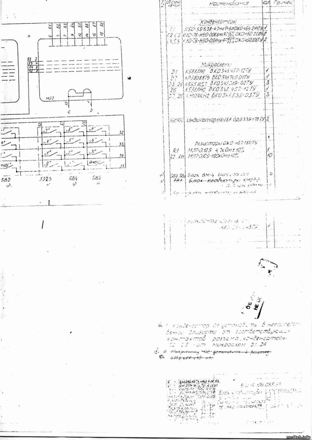

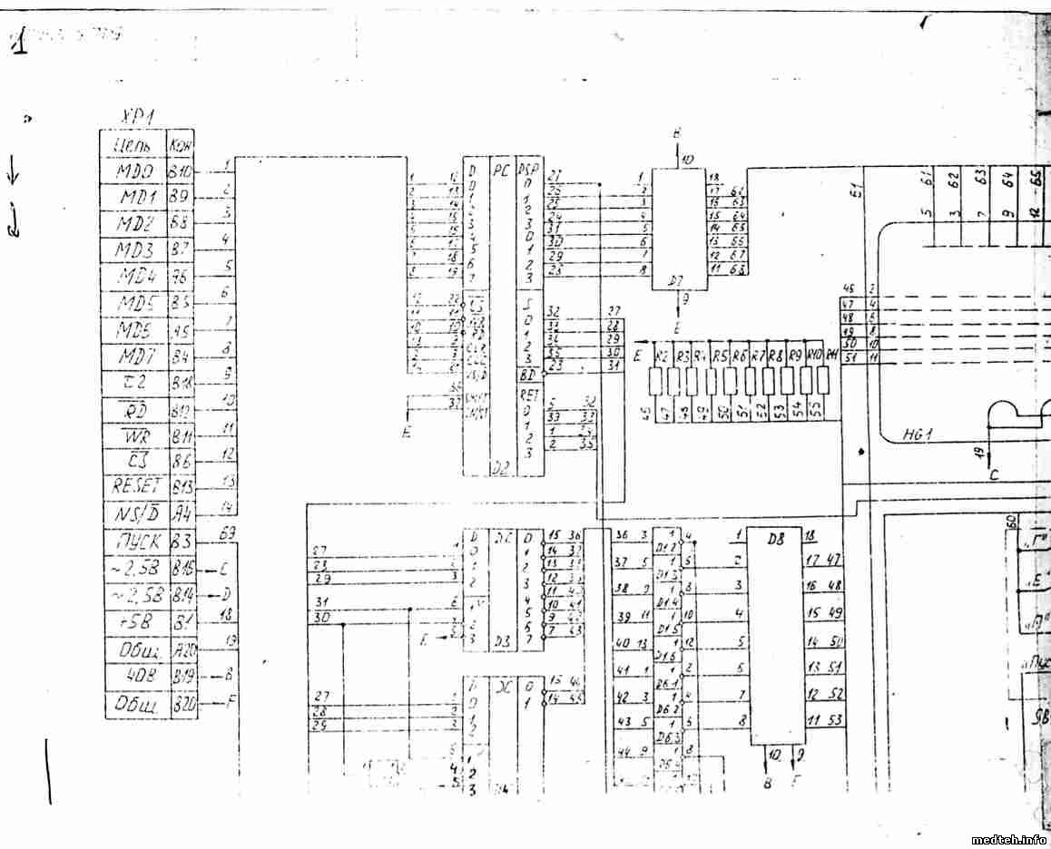

Не могу вставить файл. Нарыл схему "калькулятора" для КФК3. Кому нужна, обращайтесь на мыло(см. выше), вышлю

Добрый день, коллеги.
Очень нужна схема на микропроцессорную систему для кфк - 3
Есть у кого нибудь эта схема в приличном виде ?

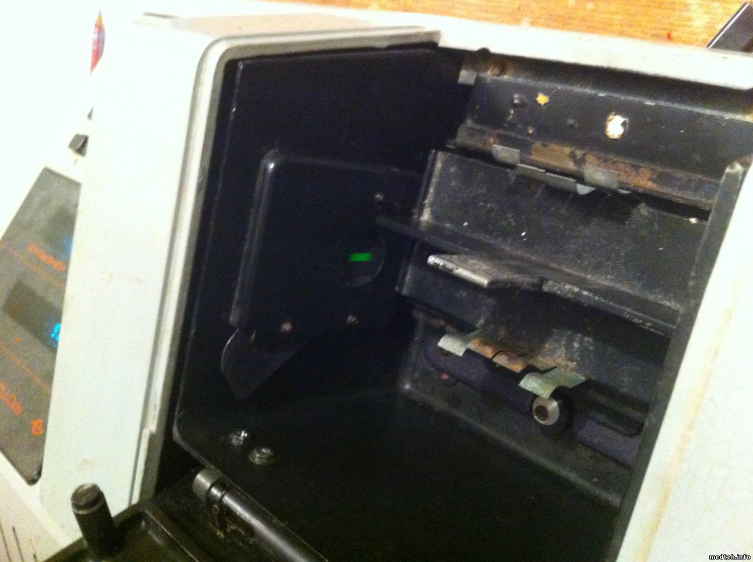

В самом начале сгорела лампа в моем кфк-3, стояла кгм 12-10, таких лам уже не найти, нашел кгм 12-10-01, в комплекта нет ни лампы запасной, ни светофильтров. Отъюстировав лампу Г не получалось выше 0.01. Решил вскрыть монохроматор, выяснил, что спектр не попадает в выходную щель, очередная юстировка лампы не дала результата. Решил выровнять спектр зеркалом, долго возился, очень трудно выровнять спектр в горизонталь и при этом попасть цветами в длины волн. Кое как выставил, спектр все равно не до конца горизонтальный, но в кюветом отделение прямоугольник видно практически на всех волнах иногда только обрезан то с верху то с низу. Показатель градуировки(Г) на 398 волне не могу поднять выше 0.5 и на некоторых волнах проседает ниже 0.1, на 500-650 больше 1,0. Это мой первый кфк и я не хотел трогать зеркало монохроматора, но не было выбора, мастеров по ремонту кфк в моем городе нету, приходится ковыряться самому. Подскажите как мне его довести до ума?
vvpДата: Пятница, 30.Июн.2017, 19:41 | Сообщение # 192
У вас сообщений: 405
Дааа, наворотили вы делов.
Спираль у вышей лампы вертикальная? Если да, то возможно вы установили лампу не той стороной, поверните на 180 градусов.
Если спираль горизонтальная, то выкиньте эту лампу.
Надо было молотком его, шутка. biggrin Монохроматор не надо трогать, там нечему ломаться, кроме резюка и заплывшего ик фильтра. В результате ваших манипуляций скорее всего сбиты длины волн, а это уже плохо и тяжело лечится.
Сообщение отредактировал vvp - Пятница, 30.Июн.2017, 19:42

manvДата: Понедельник, 03.Июл.2017, 12:55 | Сообщение # 194
новичек
Горловка
Цитата vvp ()
Надо было молотком его, шутка. Монохроматор не надо трогать, там нечему ломаться, кроме резюка и заплывшего ик фильтра. В результате ваших манипуляций скорее всего сбиты длины волн, а это уже плохо и тяжело лечится.
Не трогать монохроматор не получилось, я же написал что спектр опустился ниже щели и лампой этого не отрегулировать.
С Лампой все нормально, она оригинальная и вертикальная, поворот на 180 градусов не даст никакого результата.
Меня больше интересует регулировка чувствительности резистором R6, смогу я повысить показатель градуировки этим резистором?
Сообщение отредактировал manv - Понедельник, 03.Июл.2017, 12:56

vvpДата: Понедельник, 03.Июл.2017, 20:01 | Сообщение # 196
Лампу подымаете вверх, спектр опускается вниз.
Вы пробовали? Видна ли полоска на черной заслонке(с правой стороны рабочей камеры) в видимой области спектра, допусти 540нм. Пришлите фото!!!
Если до вас его ни кто не крутил, то не трогайте его. Даже если вы подымите чувствительность усилителя, вы проиграете в стабильности, показатели будут прыгать.

manvДата: Вторник, 04.Июл.2017, 14:32 | Сообщение # 198
новичек
Горловка
Это вы из личного опыта, заглядывали в монохроматор? У меня получалось иначе, тускнел только спектр и наоборот, но полоса спектра не подымалась к выходной щели, по крайней мере значительно. С лампой смотрите приложенное фото. В принципе то как я настроил оптику меня устраивает, только чувствительность градуировки меня смущает на 398нм он около 0,5, когда должен вкладываться в диапазон от 1.750 до 4.7.
Цитата МВР ()
Что касается вашего сообщения/вопроса: на заводе юстировкой-настройкой занимаются специалисты-юстировщики с помощью специального оборудования. Без соответствующего оборудования ремесленник "на коленке" ничего функционально нужного не сделает ...
Надо изначально знать, что важны определённая мощность светового потока, его спектральный состав и стабильность излучения, его распределённость в поле исследования, и, конечно же, общая для оптических элементов в оптическом тракте оптическая ось.
Смотрю ты тут решил по умничать, но опять таки от твоего сообщения нет толка. Мощность светового потока выводит фотодиод и показывает в режиме Г, спектральный состав виден в монохроматоре в затемненном помещении, цвета волн в диапазонах нм можно найти в гугле. На форуме мои знания по кфк соответствуют моему рейтингу, а ты показываешь свою некомпетентность в данном вопросе. Я и без тебя знаю что на заводе юстировкой-настройкой занимаются специалисты-юстировщики, но они такие же люди как и мы с тобой и как показывает практика, не всегда у них больше оборудования. МВР перестань в моей теме набивать себе сообщения, если не можешь посоветовать что-то по существу.
vvpДата: Вторник, 04.Июл.2017, 20:40 | Сообщение # 199
Судя по фото лампа у вас отъюстирована хорошо, насчет длин волн, для проверки нужны специальные светофильтры с известным спектром поглощения, их можно встретить у метрологов.
Это приемлемо. Какая чувствительность на 340нм, если больше 0.15 то пойдет. Где-то на длине волны около 400нм должен происходить скачек чувствительности из-за переключения коэффициента усиления фотометра.
