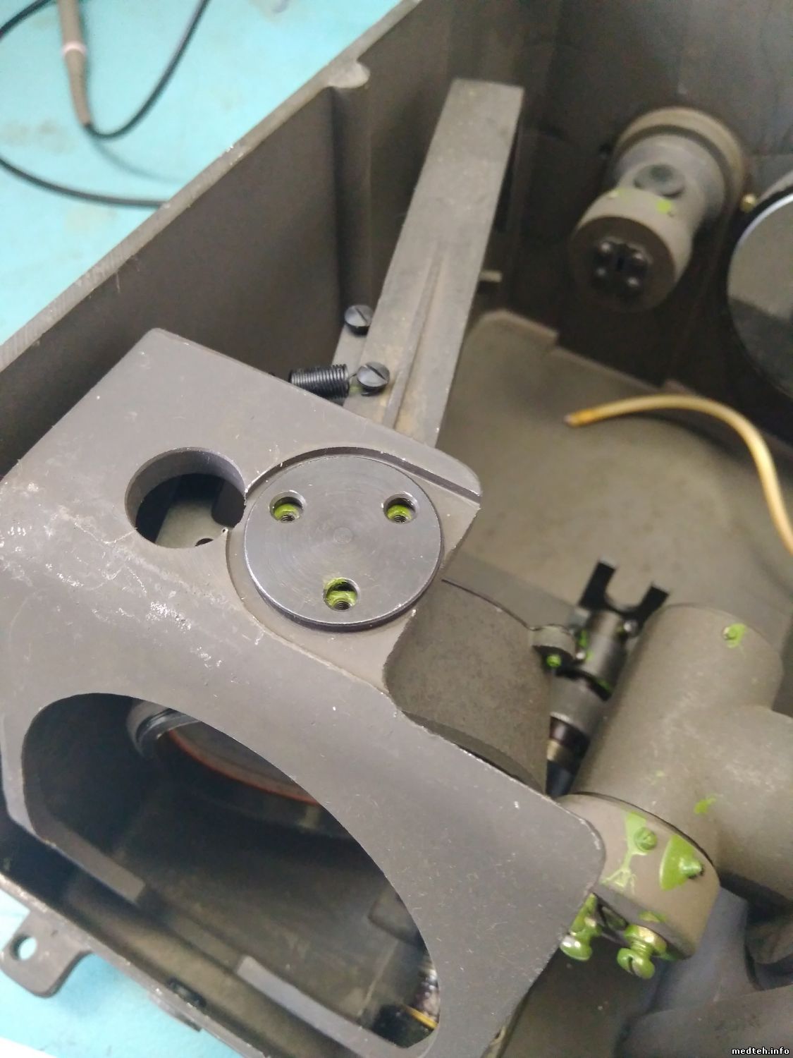

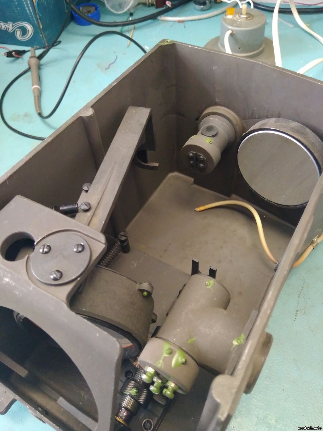

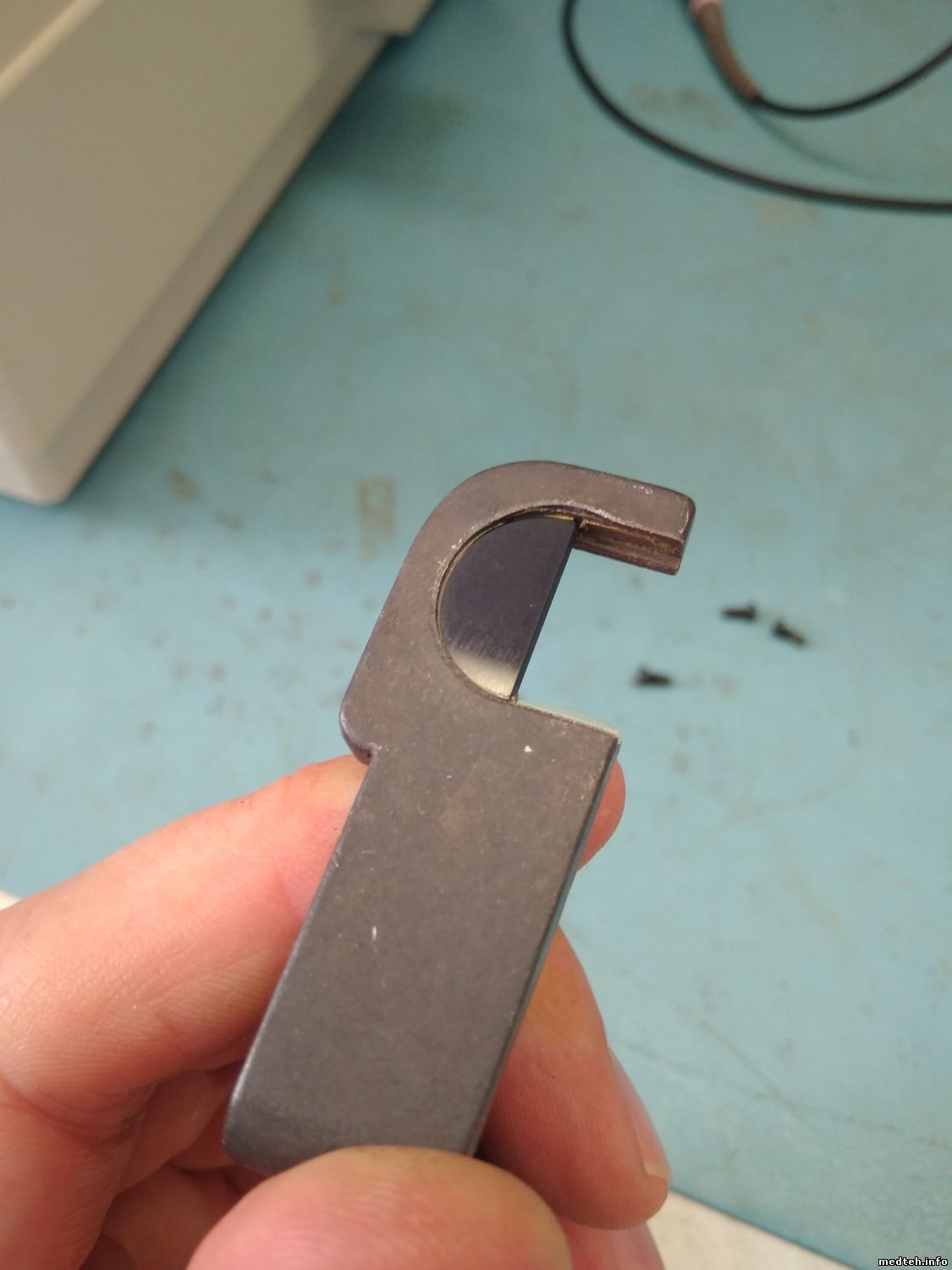

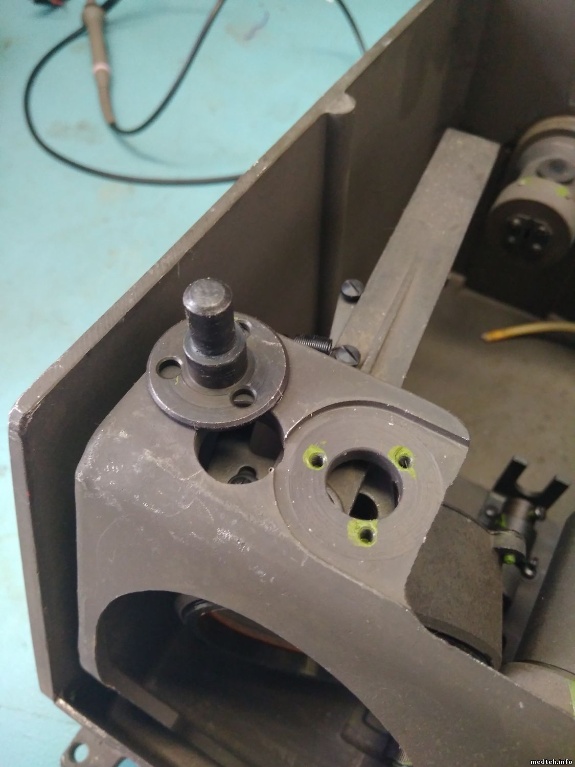

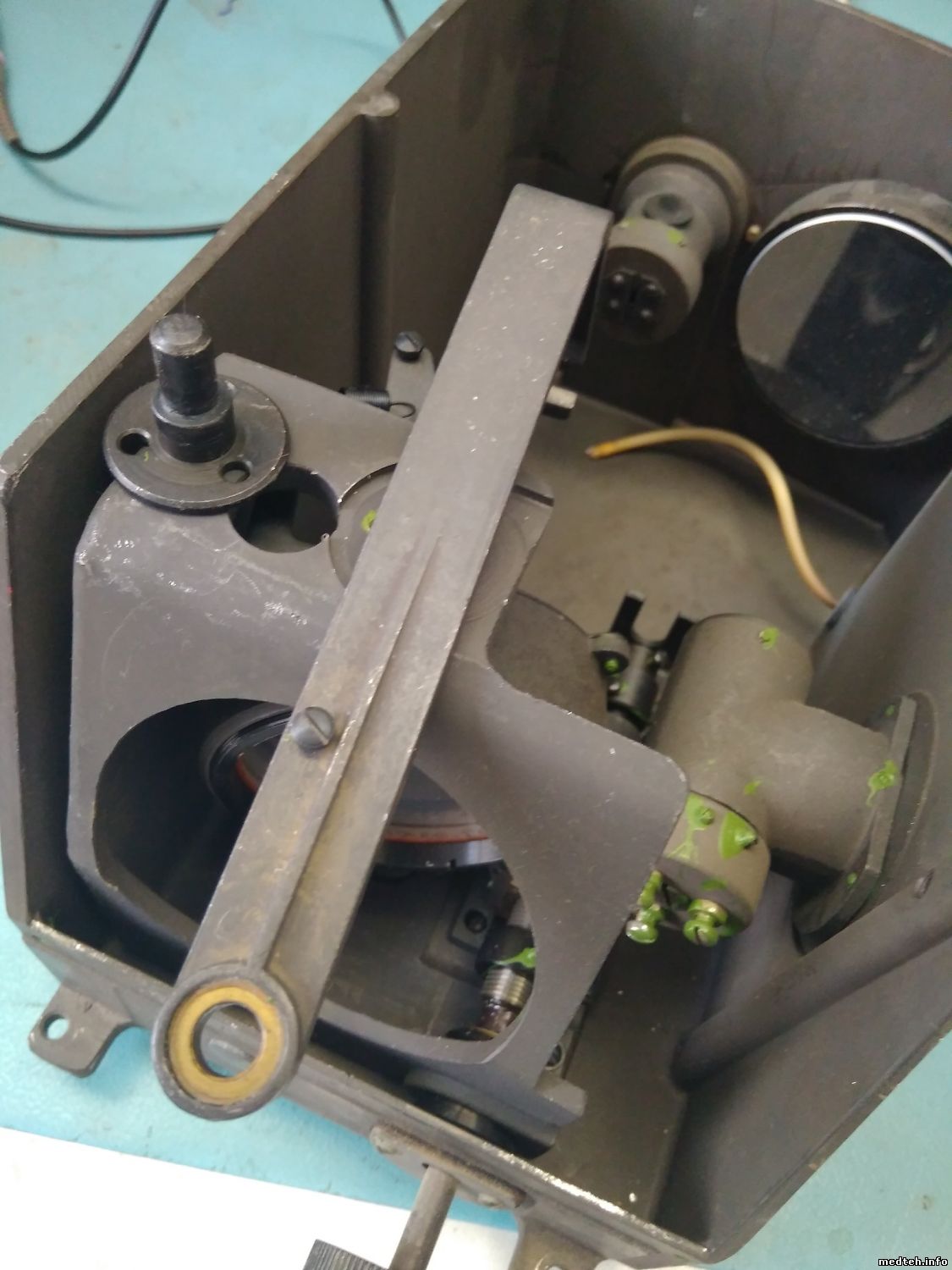

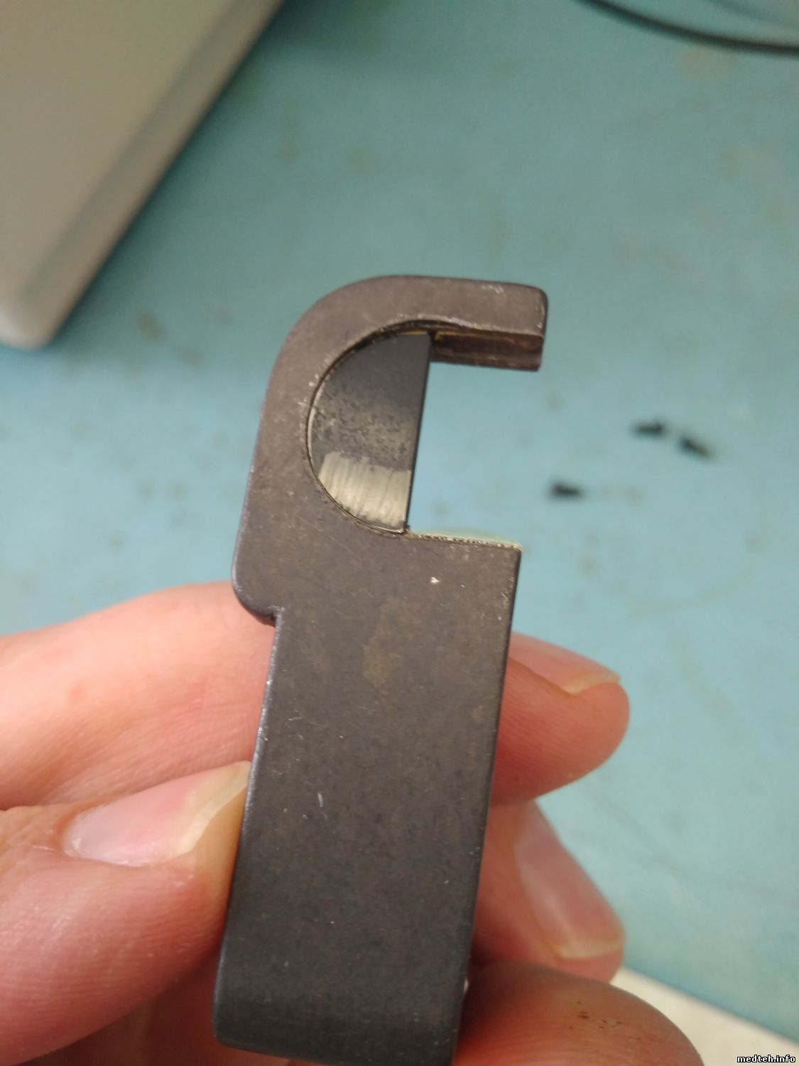

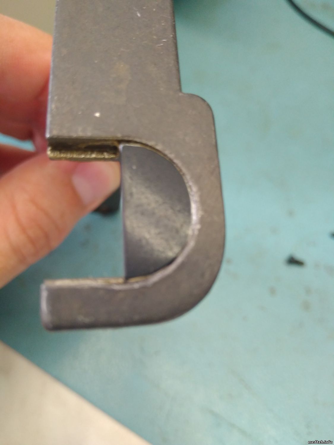

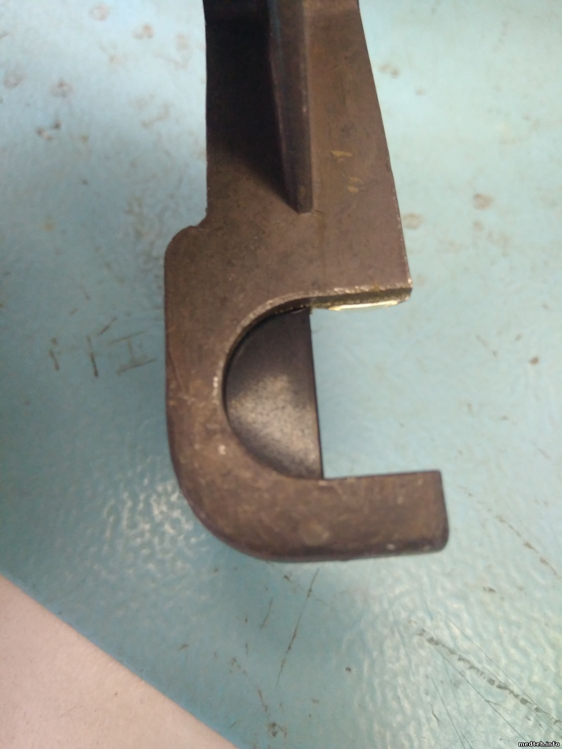

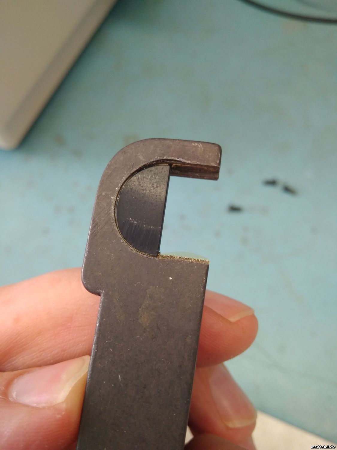

Если хотите оживить уф диапазон, то надо почистить ик фильтр. Смотри фото как извлечь светофильтр, юстировка оптики не сбивается при такой разборке, если все делать аккуратно.
vvpДата: Среда, 05.Июл.2017, 16:14 | Сообщение # 203
У вас сообщений: 405
На пером и втором фото видно заплывший светофильтр, мутная пленка.
На третьем и четвертом стекло пошкрябано скальпелем очень осторожно, сам светофильтр не то стекло, не то пластмасса, легко поцарапать, поэтому лучше потренироваться где-нибудь с краю.
На последнем фото результат.
Всем удачи.

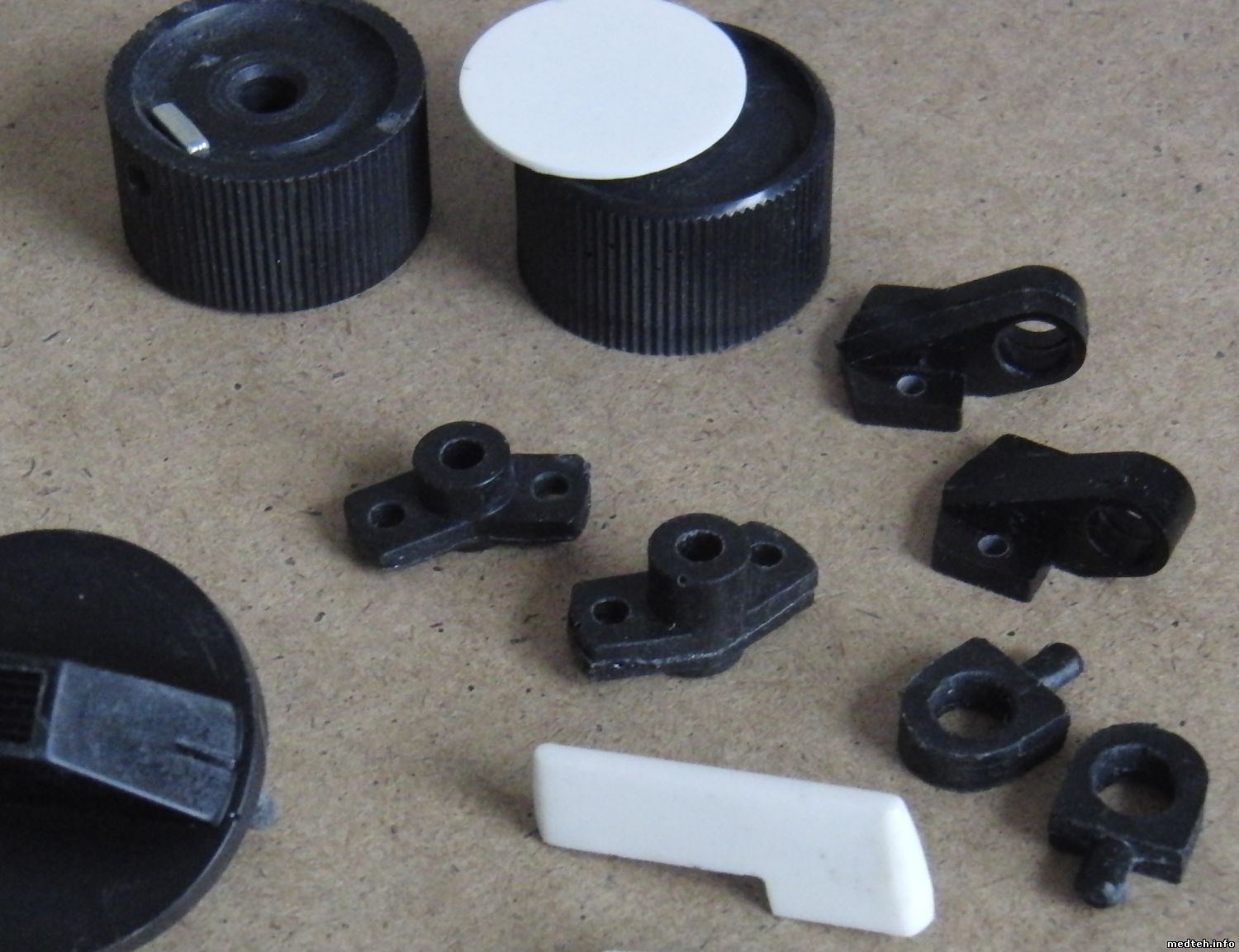

Представляю вашему вниманию вариант ремонта крышек кюветного отделения кфк-3.
В моей практике одна из самых распространённых поломок "сломанные уши" подвигла на изготовление этих деталей, а заодно и некоторых других, которые имеют свойство теряться или ломаться. В результате появились вот такие изделия.

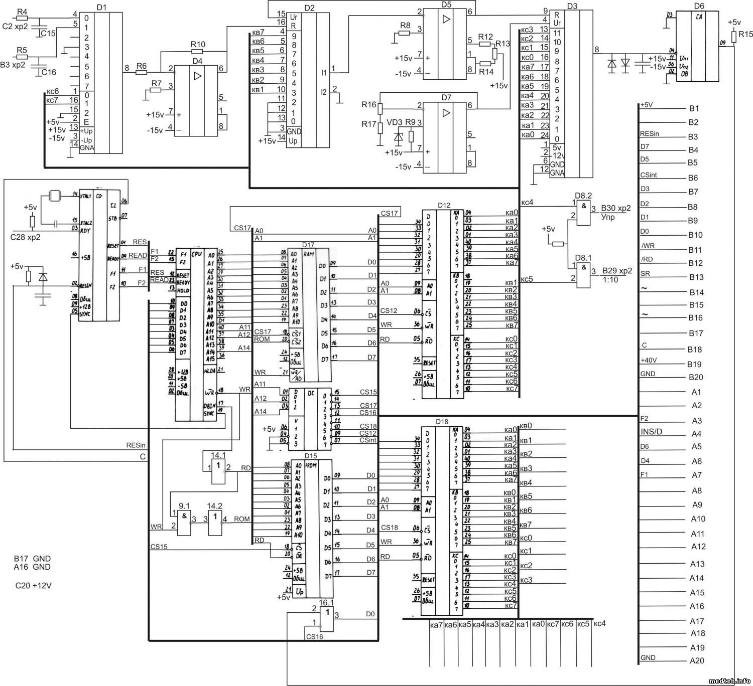

Нужна Ваша помощь! Кфк-3 на индикации пишет всякую белиберду нужна схема процессорного блока.Помогите пожалуйста. оптик-А,

AlexBallДата: Четверг, 17.Сен.2020, 18:29 | Сообщение # 219
Ступино
оптик-А, добрый день.
Нужна схема электрическая принципиальная микропроцессорной системы фотометра КФК-3. Пишет белиберду на ИВ28а.

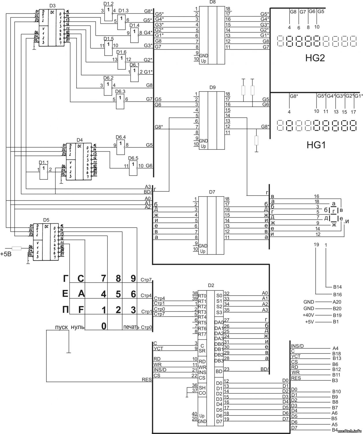

Схемы калькулятора МС 2701 для КФК-3.
