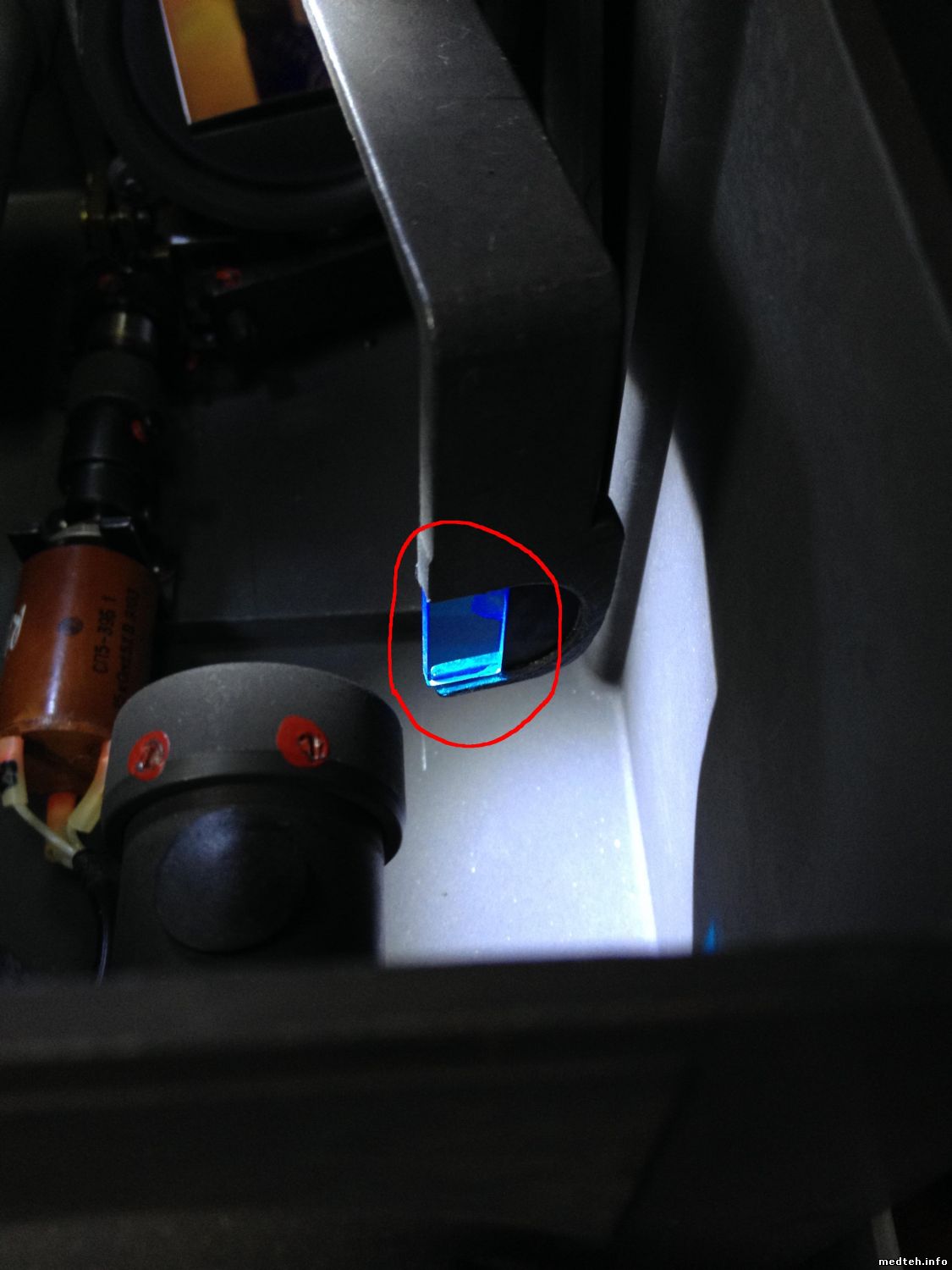

Добрый день! Сегодня столкнулся с такой проблемой. Не соответствие цвета с установленной длинной волны. Устанавливаю 540 нп, а свечение голубое.. Каким образо можно отстроить?

Добрый день! Сегодня столкнулся с такой проблемой в кфк-3. Не соответствие цвета с установленной длинной волны. Устанавливаю 540 нм, а свечение голубое.. Каким образо можно отстроить?

Если Вы говорите про цвета, значит знаете, что должен быть не голубой! Найдите светло-зелёный это и будет соответствовать 540Нм! Если повезёт на этом и успокоитесь. Плохо если нехороший дядя залез в настройки и "покрутил". Цвет Вы получаете при отклонении решётки, углу отклонения соответствует цифирь длины волны на табло. Дальше включайте логику! Удачи!

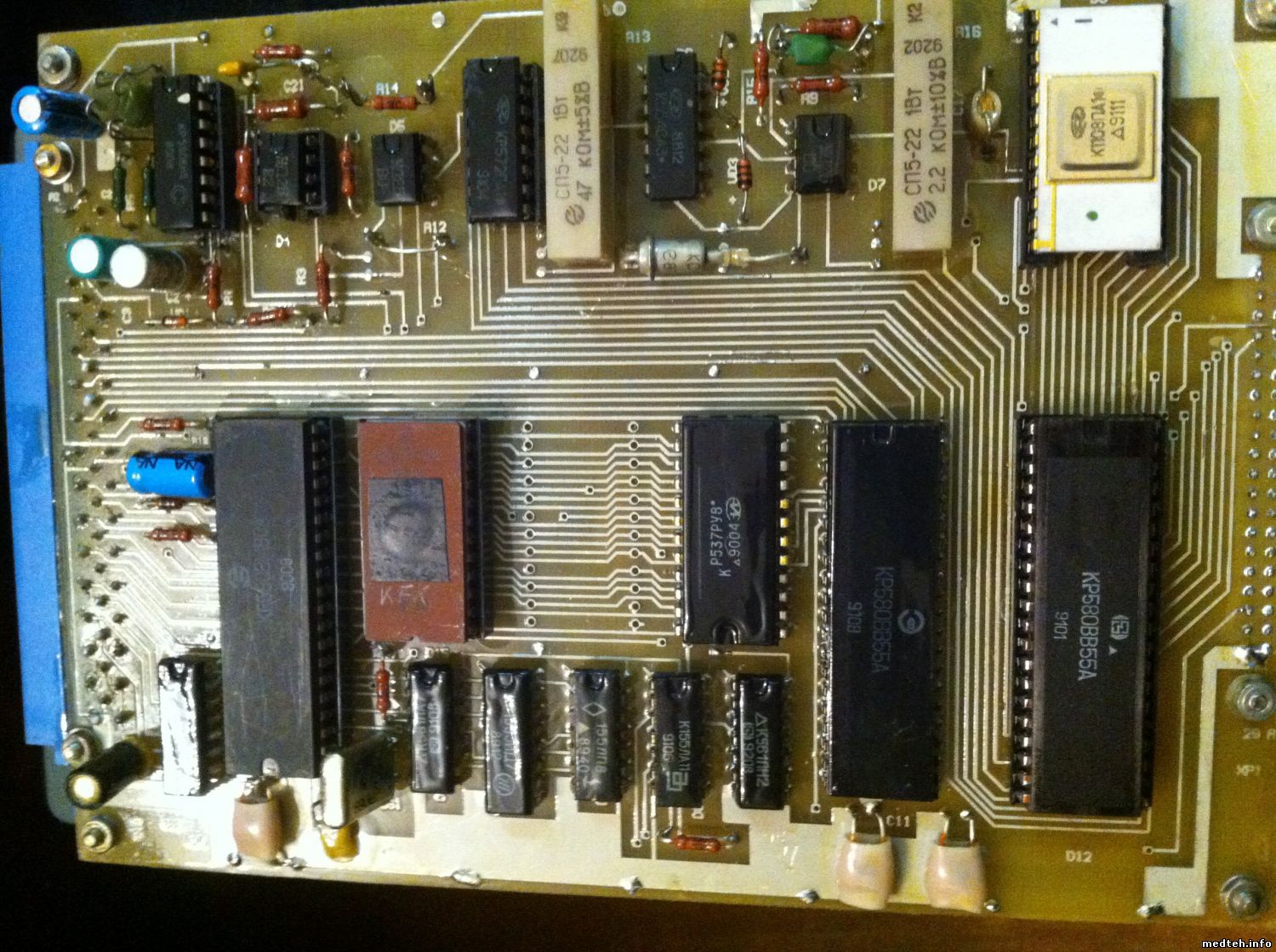

peter_yktДата: Суббота, 06.Дек.2014, 10:55 | Сообщение # 132
инженер средств медтехники
Якутск
У меня проблема с КФК-3, старый. У него на экране отображался мусор, после прошивки новой КС573РФ2, показания появились, но длина волны бегает. Есть ли у кого-нибудь схема микропроцессорной системы с АЦП?
peter_yktДата: Воскресенье, 07.Дек.2014, 14:31 | Сообщение # 133
Якутск
Проблему решил, замена D4, АЦП, микросхемы обратной связи не помогла - помогла только замена D12 внизу платы, посадил ее на плашку :)
