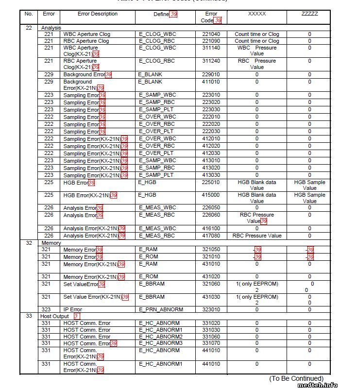

AlexiumДата: Понедельник, 24.Апр.2017, 14:44 | Сообщение # 201
Цитата DenVer_01 ()
начал периодически выдавать ошибку 416100.000000.000000, в серсис мануале такой ошибки нет.
правильно, есть ошибка 461000. Семизначных A-кодов в сервиснике точно нет.
optimizerДата: Понедельник, 24.Апр.2017, 15:30 | Сообщение # 202
У вас сообщений: 273
ЦФО
Ошибка анализа WBC (416100)
Гистограмма не может быть точно и непрерывно разграничена по следующим причинам:
• Загрязненная апертура
• Дефектный лизирующий раствор
Сообщение отредактировал optimizer - Понедельник, 24.Апр.2017, 15:31
AlexiumДата: Понедельник, 24.Апр.2017, 16:19 | Сообщение # 203
blush

Аппарат Sysmex KX21N выдаёт ошибки Background Error и Sampling Error (WBC=93,5;RBC=1,38). Производили полную чистку, промывку камер - не помогает.
Что ещё может быть?
Может кто сталкивался с такой проблемой?
zx19Дата: Среда, 04.Дек.2019, 09:47 | Сообщение # 222
Отвал проводов от апертур?
AltQДата: Среда, 04.Дек.2019, 10:01 | Сообщение # 223
инженер по мед оборудыванию
Балашиха
Все прозвонили ,по проводам норма.
bonusДата: Среда, 04.Дек.2019, 18:28 | Сообщение # 224
У вас сообщений: 82
service-engeneer
Узбекистан
Tashkent
если бы оторвал провод, то получил бы звездочки при измерении, а тут цифры, вот только он не указал, после чего такие (WBC=93,5;RBC=1,38), после измерения фона или после холостой пробы?.

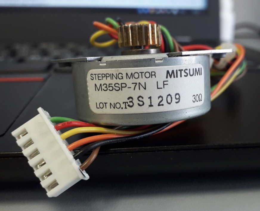

FerritДата: Вторник, 19.Май.2020, 14:13 | Сообщение # 230
Инженер по медтехнике
Московская область
Неисправен мотор встроенного термопринтера (Mitsumi M35SP-7N LF 30Ω). Именно такой мотор не могу найти на Ali и Ebay.
Может есть какие-нибудь аналоги?
Кто сталкивался с такой проблемой?

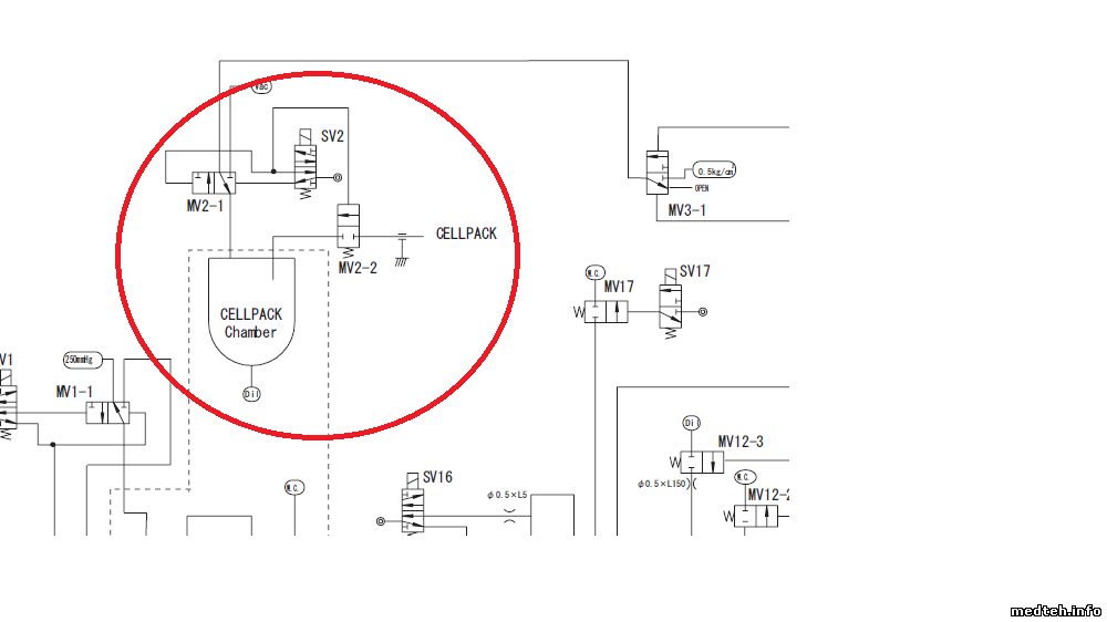

x998991006131Дата: Среда, 06.Янв.2021, 05:23 | Сообщение # 231
Специалист по запутанным вопросам
Узбекистан
Ташкент
Здраствуйте!
В общем, у меня была проблема, как и у ВСЕХ. Там, где регулируется 250 чего-то, снизу был засорён тройник трубчатый, но с этим дефектом я решил. Почистил и ванну, где собираются отходы, и почистил сам поплавок. Но после сборки он, собака, перестал опорожняться!
До открытия ванны аппарат опорожнялся как нужно, но были проблемы с вакуумом, сейчас вакумные ошибки исчезли, но вот появился такой дефект.
Заметил: в поплавке внутри кольцо металическое, но оно совсем никак не магнитится. Я так понял, что там магнит должен быть. А в самой ванне какой датчик стоит? Холла или геркон?
В общем, сейчас проблема такая, что он создаёт отрицательное давление внутри ванночки опорожнения и на этом всё.
Да, кстати, я попробовал: что с поплавком, что без - одна и таже ошибка.
Waste Not Drained.
Check kinked or blocked tubings.
1 Retryng to drain the waste.
ERR CODE: 141000.0.0
1 Draining 3 Cancel
Подскажите куда копать.
Не могу понять принцип работы этого опорожнителя.
Мысль такая, что при включении он не видит что поплавок снизу и не запускает свой алгоритм готовности, но а если свет моргнул тогда ванночка полная была и никогда бы он попловок снизу бы не увидел - тут логика у меня теряется.
А если же по факту поплавок снизу должен быть, тогда он свой алгоритм запускает, или же на всей длине стоит датчик и он знает где и когда поплавок, то есть, 2-а датчика типа он знает когда снизу и он знает когда сверху - тогда это логично. Я же не мог убить сам поплавок. Кольцо в поплавке полностью не магнитится от простой стали, но магнитом обычным магнитится.
Для веры - нужна вся правда.
Сообщение отредактировал x998991006131 - Среда, 06.Янв.2021, 08:44
vvpДата: Среда, 06.Янв.2021, 21:44 | Сообщение # 232
У вас сообщений: 405
x998991006131, поплавок снимал с оси? Если снимал то, возможно, собрал неправильно, разверни его на 180 градусов и вновь собери.
В поплавке магнит, в оси, по которой поплавок ходит, находится геркон. Движение поплавка ограничено двумя стопорными кольцами (пластиковыми).
Логика работы сливной камеры: камера отходов, благодаря создаваемому в ней вакууму, наполняется во время работы, поплавок поднимается, геркон срабатывает. Анализатор же ещё какое-то время работает, и в камеру поступает ещё немного жидкости. Потом анализатор подаёт давление в камеру, открывает клапан на сливной трубке (подключена снизу камеры), и жидкость через трубку удаляется из камеры. Её опорожнение анализатор отслеживается датчиком поплавка, и по его сигналу определяется, что камера опорожнилась.
Сообщение отредактировал vvp - Среда, 06.Янв.2021, 22:12
