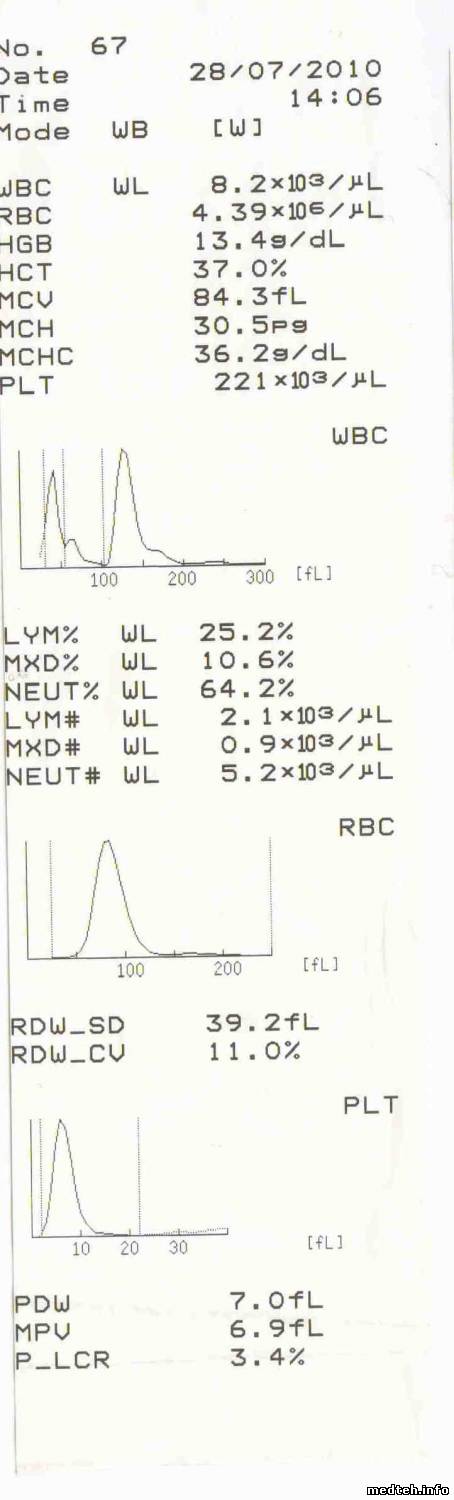

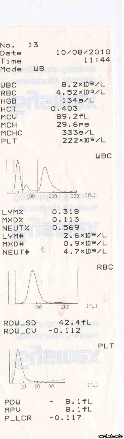

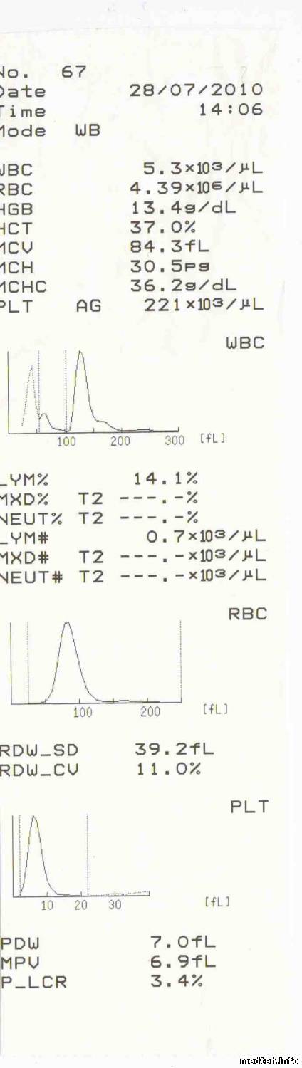

Столкнулся со странной проблемой. Вызвали по поводу того, что прибор занижает лейкоциты. По приезде выяснилось, что лейкоциты он занижает не во всех пробах, а только в нормальном контроле. Высокий и низкий идут нормально. А в норме вместо 8.2 по паспорту меряет 5.3. При рассмотрении гистограммы выяснилось, что прибор почему-то отбрасывает при подсчете маленькие по размеру клетки.(См. рис. 1). При ручной корректировке дискриминаторов контроль идет один в один(См. рис. 2). Измерил ради интереса десяток проб - все нормально(низ на гистограмме не обрезан и результаты похожи). Убедил персонал, что все в норме, дело в контроле. Взял контроль, промерил его в другом месте на аналогичном приборе. Все нормально(рис.3). Не понимаю. Судя по инструкции, прибор расставляет дискриминаторы автоматически и повлиять на это процесс из настроек никак нельзя. Я, по крайней мере, ничего в настройках по этому поводу не нашел.
zx19Дата: Четверг, 12.Авг.2010, 09:43 | Сообщение # 40
есть контрольная кровь, по крайней мере ренам точно, на которой прибор точно занижает лейкоциты. она ему не подходит.
