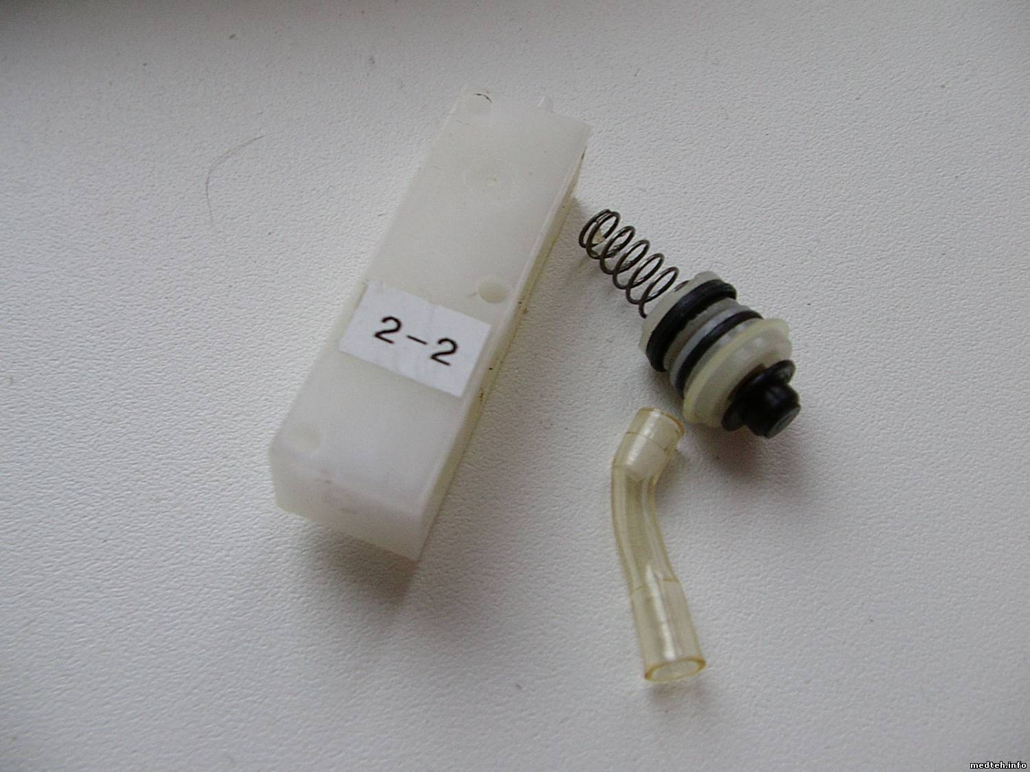

_Alex_Дата: Вторник, 02.Ноя.2010, 19:19 | Сообщение # 50
Лабораторное оборудование, инженер
Здравствуйте, коллеги!
Проблема следующая:
Sysmex выдает ошибку HGB error.
Стандартный вид распечатки:
HGB error.
415 000 004457 003921
На сколько я понимаю, значение бланка больше, чем значение пробы.
Промывал трансдюссер, чистил поворотный клапан.
Завтра планирую чистить клапана. Но особо в успех не верю.
Что еще может быть? (Сильно не бейте - с Sysmexом раньше не общался..)
vvpДата: Вторник, 02.Ноя.2010, 19:49 | Сообщение # 51
У вас сообщений: 405
_Alex_, В диагностике кажется можно посмотреть сигнал с датчика. Визуально посмотреть прохождение жидкости через гемоглобиновую ячейку.
Скорей всего засрался гемоглобиновый клапан. Блок клапанов надо разбирать очень аккуратно, запоминать где что было.
_Alex_Дата: Вторник, 02.Ноя.2010, 21:30 | Сообщение # 52
Прохождение жидкости смотрел - проходит.
Светодиод светится, фотодиод на свет реагирует.
Спасибо, клапан завтра посмотрю..
Если подскажете, где отследить сигнал с датчика, буду очень благодарен.
Сообщение отредактировал _Alex_ - Вторник, 02.Ноя.2010, 21:32
ДанКомДата: Вторник, 02.Ноя.2010, 22:15 | Сообщение # 53
Сервис-инженер
Тюмень
Quote (zx19)
плохая сеть с плохим заземлением.
Сколько работаю с гем анализаторами, у многих на корпусе видел отдельное крепление для земли, но ни разу не встречал, чтобы прибор через него заземляли... В лучшем случае, если стандартная розетка заземлена.
Очень много приходилось раньше иметь дело с Микросами, знаю все (ну или почти все) их проблемы, для него наличие хорошего заземления не критично. А вот как быть с Сисмексами, МЕКами, Свелабами, Медониками... Сей час приходится иметь дело со всей этой братией, может кто даст какие советы по их болячкам.
Ну это, я боюсь, уже не в тему форума, здесь Сисмекс... Хотя б про его заморочки. Как его лучше чистить, чем промывать, на что обратить внимание? Просто текущее тех.обслуживание и устранение проблем до поломки гораздо лучше... Аппарат старый (лет 7), может что-то поменять уже пора? wink
Извиняюсь за назойливость, я довольно молодой инженер и пока мало опыта. blush
Сообщение отредактировал ДанКом - Вторник, 02.Ноя.2010, 22:19
_Alex_Дата: Понедельник, 08.Ноя.2010, 20:55 | Сообщение # 54
Спасибо за помощь!
Sysmex вылечился после прочистки клапанов: за полгода стояния с реагентом в трубках и клапанах образовались кристаллы соли!!!
