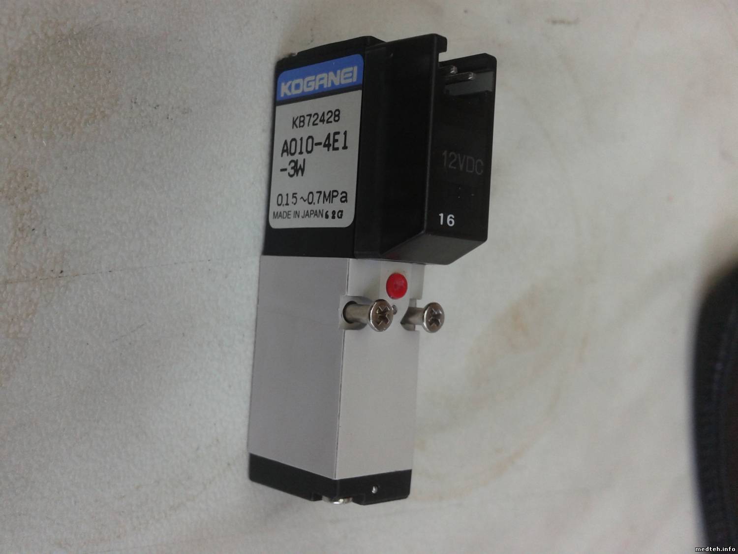

gigartДата: Понедельник, 08.Апр.2013, 10:55 | Сообщение # 137
У вас сообщений: 42
сервис инженер
Надым
кто может помочь с приобретением данного клапана?
BardeyДата: Понедельник, 08.Апр.2013, 15:27 | Сообщение # 138
У вас сообщений: 190
Alibaba.com ,много чего можно найти.
gigartДата: Вторник, 16.Апр.2013, 14:26 | Сообщение # 139
У вас сообщений: 42
сервис инженер
Надым
требуется помощь:при запуске аппарата появляется ошибка Replenish diluent.проверил вакуум и давление все в норм. Видимых утечек жидкостей и воздуха нет,заменен клапан №2 кот отвечает за заполнение дилюентом,поплавок в камере дилюента рабочий.

gigartДата: Среда, 17.Апр.2013, 07:49 | Сообщение # 141
У вас сообщений: 42
сервис инженер
Надым
почистил регулятор,на помпу ставил манометр,производительность в норме.проблемма сохраняется
gigartДата: Пятница, 19.Апр.2013, 15:17 | Сообщение # 142
У вас сообщений: 42
сервис инженер
Надым
проблема решена.дело было в теле клапана №1,куда подключаются трубки.фото выложу позже. не было переключения между вакуумом и воздухом.спасибо всем
