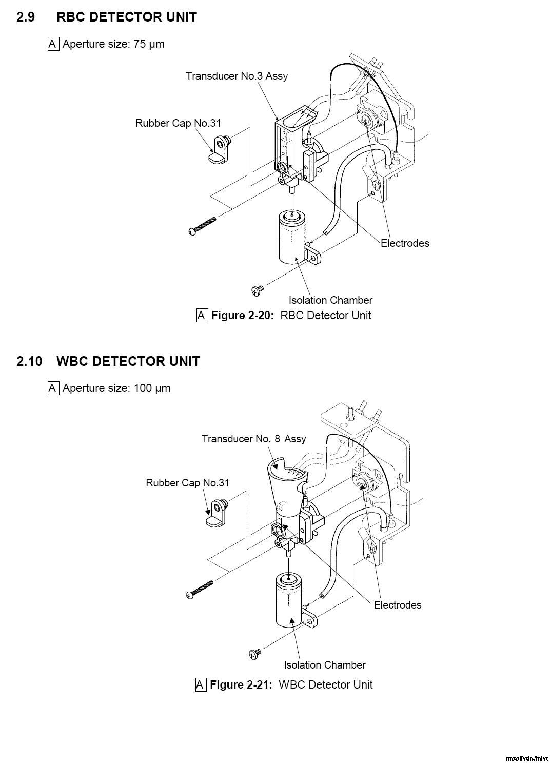

Разъясните, пожалуйста, как наблюдать процесс изменения фона и фазу подсчёта и где у него апертура расположена?
С прибором знаком поверхностно - серьезно ремонтировать не приходилось ...
Может у кого есть сервисная инструкция на русском?
optimizerДата: Среда, 25.Янв.2017, 10:00 | Сообщение # 196
У вас сообщений: 273
ЦФО
Апертуры находятся в измерительных камерах (Transducer), см. рис.
