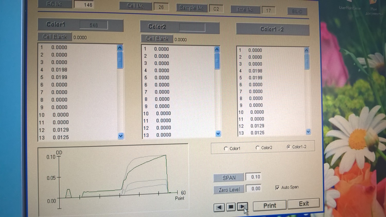

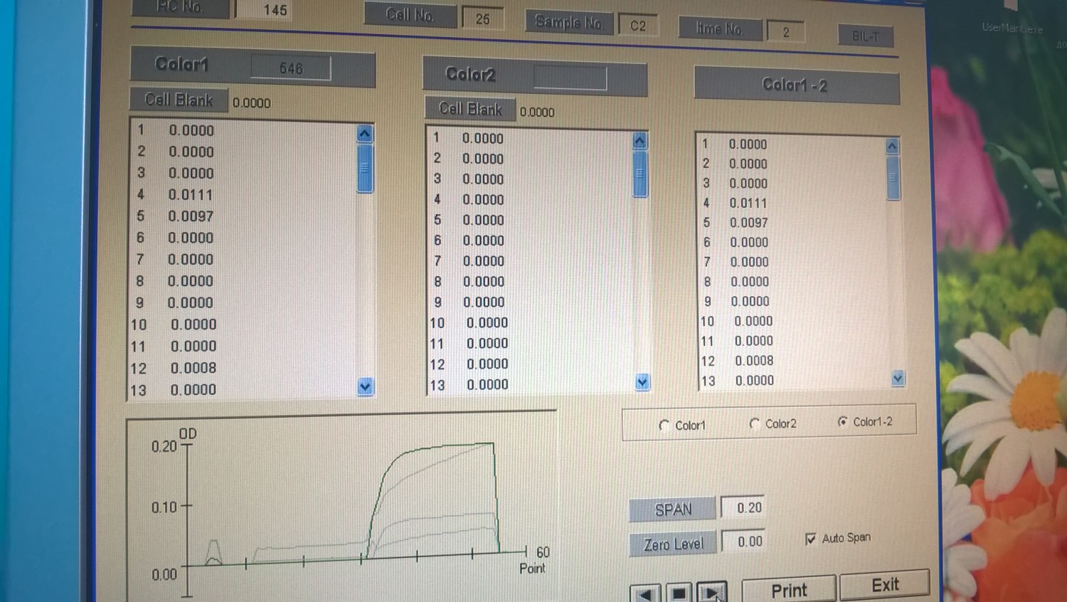

ilabДата: Понедельник, 23.Окт.2017, 16:49 | Сообщение # 555
У вас сообщений: 83
Калининград
Ребята, подскажите пожалуйста. Либо я гоню, либо аппарат.
Параметры контролей забиты верно. Назначаю контроли в позиции для контролей. Аппарат всё выполняет только на распечатке пишет High или Low сравнивая с нормальными значениями пациентов, а не референсными значениями контролей. Это так и должно быть или нет? В контрольных картах Daily и cumulative всё нормально отображается.
КасатикДата: Понедельник, 23.Окт.2017, 22:43 | Сообщение # 556
У вас сообщений: 178
ilab, Норм. Мне другой реакции добиться не удалось. Если кто знает способ -поделитесь.
doctor_farshДата: Вторник, 24.Окт.2017, 00:40 | Сообщение # 557
Благовещенск
программы с русской версией?
ilabДата: Вторник, 24.Окт.2017, 09:44 | Сообщение # 558
У вас сообщений: 83
Калининград
Нет, родная буржуйская.
doctor_farshДата: Вторник, 24.Окт.2017, 10:43 | Сообщение # 559
Благовещенск
У меня так же, но у меня русские версии на всех. Я думал, это косяк именно русской версии, а по ходу на буржуйском тож.самое
ilabДата: Вторник, 24.Окт.2017, 23:05 | Сообщение # 560
У вас сообщений: 83
Калининград
Както не продумали японцы.
Всем спасибо за ответы!
