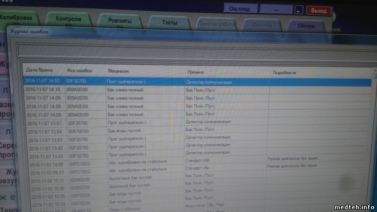

На Сапфире 400 с программой BioLis 24i появляется в процессе работы (анализа) ошибка "Прог. ош(переполн)". Фото прилагаю. Может кто сталкивался с подобной ситуацией? Может несколько дней отработать без проблем, а может 2-3 раза в день остановиться.
КасатикДата: Вторник, 22.Ноя.2016, 21:53 | Сообщение # 500
У вас сообщений: 178
pavel_s74, Я так понимаю, что в программе какой-то стек переполняется, а может и база данных, но вряд-ли. Копируйте методики и переставляйте.
doctor_farshДата: Среда, 23.Ноя.2016, 13:33 | Сообщение # 501
Благовещенск
pavel_s74, С подобной ошибкой сталкивался у меня она звучала - запрос полный для результатов (программа старой версии) - так у меня слетела через месяц база данных....
После переустановки всего на место, попросил лаборанта выключить аппарат в моем присутствии - человек не закрывая прогу нажал пуск-завершение работы виндовс..... ireful
pavel_s74Дата: Понедельник, 28.Ноя.2016, 07:16 | Сообщение # 502
Доброго дня!
Переустановка ПО (Сообщение # 455) результата не дала. Похоже все таки плата, SCPU судя по мануалу.

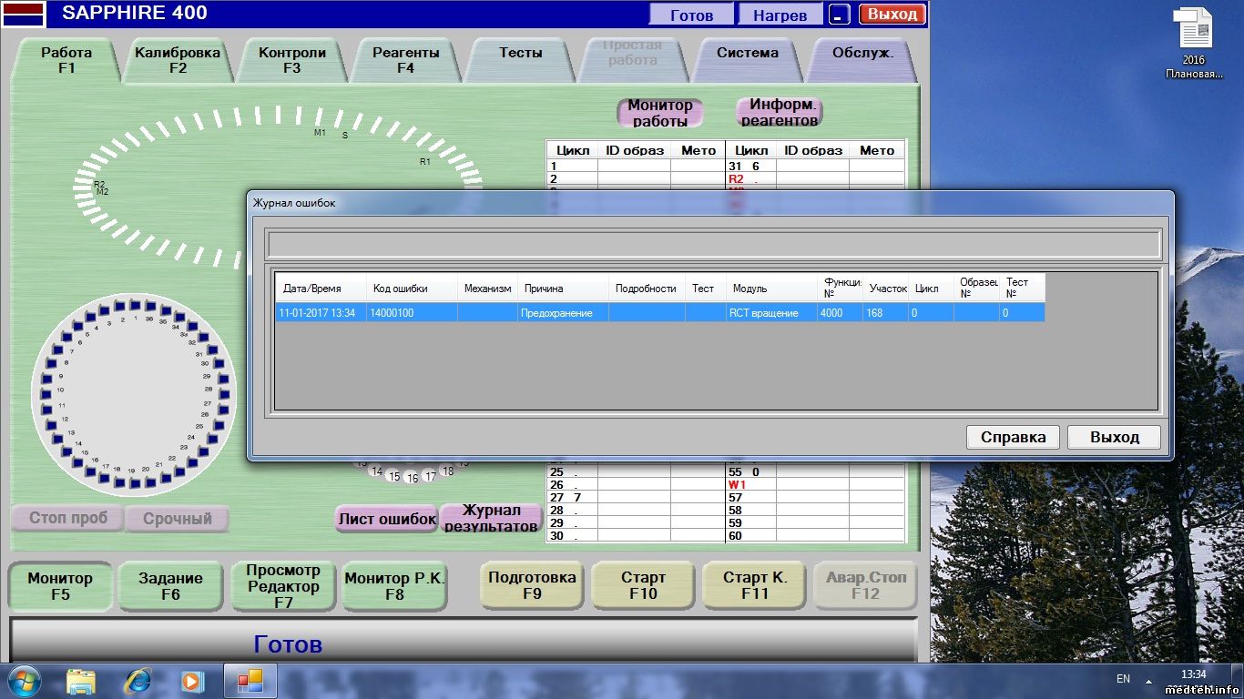

Всем доброго дня. Сломался сапфирик. Код ошибки 14000100, пишет, что причина Предохранение, модуль RCT вращение, функция N 4000, участок 168. Может у кого было что-нибудь подобное. Как исправить?

SergoPego, скриншотик бы. Я так понимаю, программа у вас новая, которая биолис? Ошибка означает, что вращение реакционных кювет не безопасно. Обычно он при этом ругается еще на какой ни будь модуль, который и дает сбой. Иголка, там не повернулась куда надо, мешалка не поднялась.

Касатик, вот скриншот. Программа биолис. При подготовке к работе происходит следующее: все иглы вращаются как надо, штатив с пробами враьщается нормально. А карусель с реакционными кюветами каждый раз вращается дольше, чем обычно и становится всегда по разному. То 20 кюв5той, то 5 то еще какой-нибудь относительно начала. Предполагаю, что датчик положения мог быть залит промывочным раствором, но как к нему подобраться?

SergoPego, Ошибку при инициализации дает? Датчика положения там как такового нет, есть энкодер двигателя. Можно попробовать из сервиса барабан покрутить и посмотреть показания. Куда конкретно лезть без аппарата сходу не подскажу.

Касатик, спасибо и на этом. Попробую до него добраться.
doctor_farshДата: Среда, 18.Янв.2017, 12:33 | Сообщение # 510
Благовещенск
Там есть оптопара. И характер ошибки похоже говорит о том, что оптопара закакалась. Нужно снять ламповый блок вместе с черной "тарелкой" в которой все это дело стоит. Снять проще всего открутив 4 винта многогранника. В получившейся дырке смотрим на 12 часов там есть оптопара - ее надо почистить.
