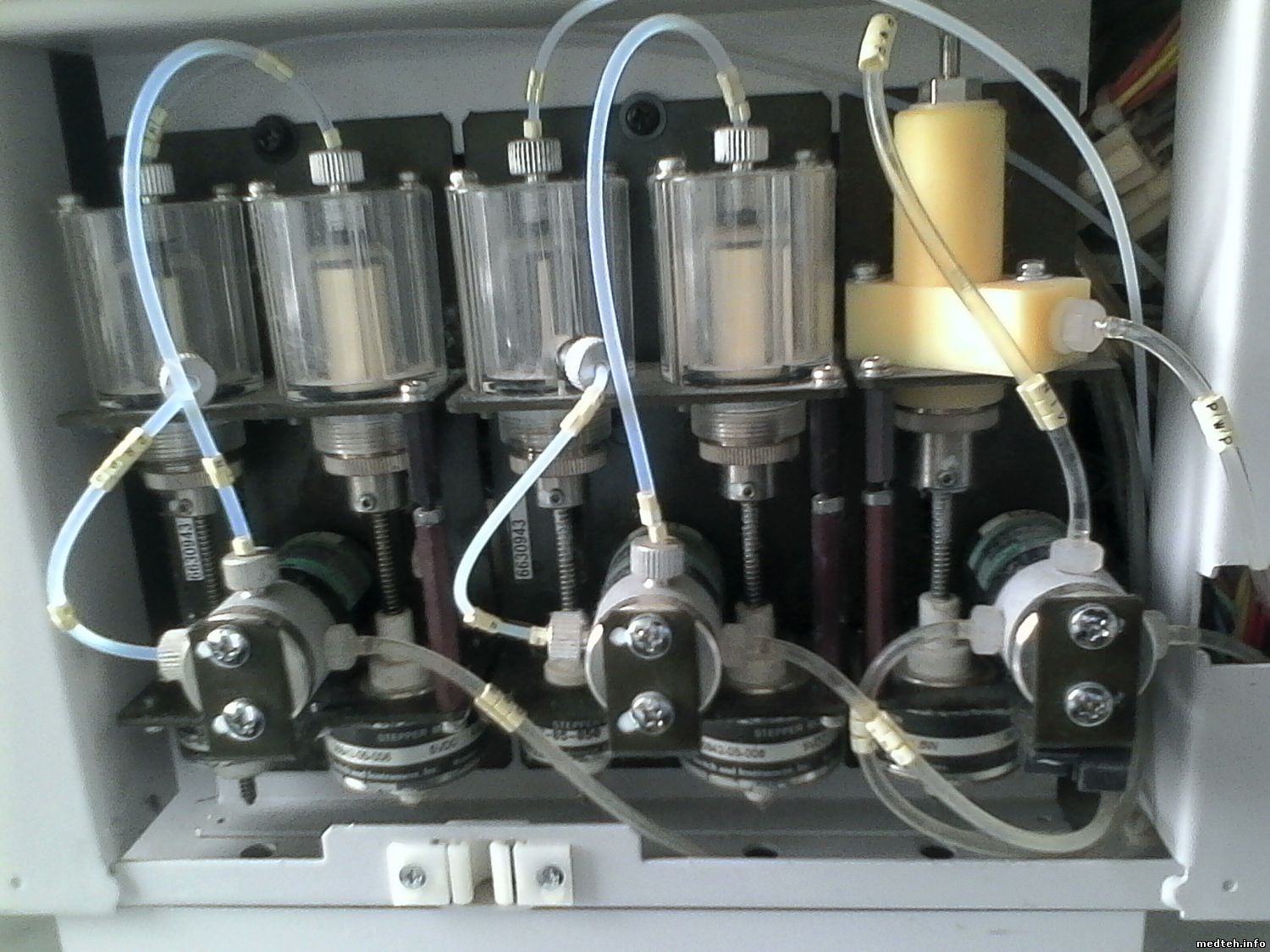

Всем добрый день. Чем можно заменить смазку для этой процедуры
4. Через полтора года надо смазать червяки шприцов. Так как шприц скоро начнет клинить из-за отсутствия смазки. Смазывать специальной смазкой.
Спасибо
black_furyДата: Вторник, 12.Апр.2016, 15:45 | Сообщение # 443
У вас сообщений: 568
GHOST_J_D, специальная смазка будет стоить не менее 4К, я пользуюсь обычной смазкой циатим-201 (тот же литол), или в тех случаях когда аппарат уже выдаёт ошибку "UP/DOWN" то силиконовой смазкой СИ-180. Но предварительно всё из отсека очистить (пыль, остатки смазки и прочее), потом удалить следы старой смазки и пыли с червячных передач.

Возник вопрос по поводу шаговых двигателей - приводов всех шприцов ( RP1, RP2 , SP1, SP2 ) Вначале обнаружилось , что они сильно греются даже когда не работают (анализатор находится в дежурном режиме) . Замеры мультиметром показали , что на них присутствуют разные постоянные напряжения ( от 3 до 6 вольт ). Проверка осциллографом выявила , что реально подаётся широтно-модулированное напряжение частотой около 5кГц , амплитудой до 24 В и разной степенью модуляции на разных обмотках электродвигателей и разных приводах ( отсюда и разные "постоянные" напряжения, измеренные тестером ). Проблема в том , что с течением времени ( недели наблюдений ) нагрев медленно увеличивается ( до 80 градусов) , смазка червяков быстро вытекает и приходится часто смазывать , ведь ещё добавляется нагрев от непосредственной работы приводов при большой загрузке . Управление ими осуществляется от четырех одинаковых плат с микросхемами TA8435hq , одинаковый дефект их всех маловероятен . На другом Сапфире двигатели шприцов остаются холодными без непосредственной работы . Сталкивался ли кто-нибудь с таким явлением ?

Цитата Александр ()
они сильно греются
По памяти - греются у всех приборов, температуру не измерял, но на ощупь горячие. Напряжение на шаговые двигатели подается чтобы они не двигались когда не надо. Проблем со смазкой не было. Смазку используем силиконовую, но не родную, она сильно дорогая.

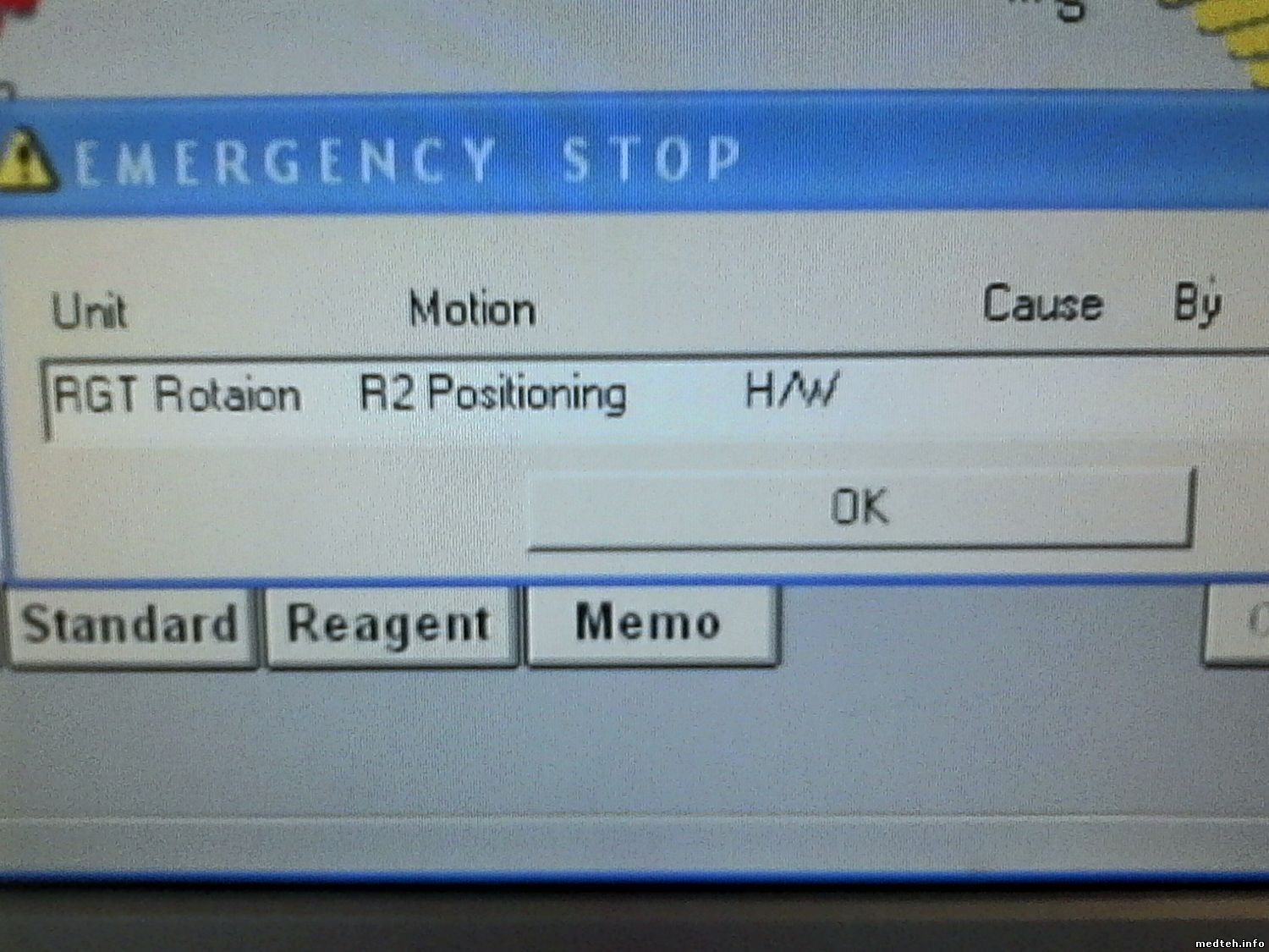

SergantДата: Вторник, 26.Апр.2016, 15:08 | Сообщение # 446

Периодически вылезает ошибка. Заменили новый бесперебойник. Вычистили весь реакционный круг с датчиками..В чём причина?
Системы никакой нет в её возникновении. Похоже на помеху по питанию. Может быть двигатель разбит....Неужели весь аппарат надо разбирать?

black_furyДата: Вторник, 26.Апр.2016, 15:25 | Сообщение # 447
Sergant, смотри движки (червяки) в передней панели, а так в сервисном режиме зайди и посмотри что это за механизм...
SergantДата: Вторник, 26.Апр.2016, 16:02 | Сообщение # 448

black_fury Это те, которые поршни шприцов двигают? Смотрел - люфтов особых нет, ходят плавно, без заеданий..
Serg74Дата: Вторник, 26.Апр.2016, 18:08 | Сообщение # 449
У вас сообщений: 1101
Инженер лаборатория ИВЛ
Sergant,
неправильное позиционирование реагентного трея, а именно положения второго реагента. Смотри в приложенном на RGT.

black_furyДата: Суббота, 30.Апр.2016, 12:42 | Сообщение # 452
Yudzhinn, забыл про то что поршни насосов нужно аккуратно протереть и смазать силиконовой смазкой типа СИ-180, но не увлекаться, тоненьким слоем. Так я тоже на днях пол аппарат забраковал в больничке, тоже наверное на этот форум напишут)))

black_furyДата: Среда, 04.Май.2016, 17:13 | Сообщение # 455
Yudzhinn, инженер ваш лодырь, сударыня)) Сами тогда возьмите аккуратно вытрите бинтом старую смазку с червячной передачи и поршней (только поршни отдельным бинтом от червяков), и смажьте силиконовой смазкой СИ-180 (она не дорогая, рублей 60), на червяки по несколько точек смазки ставьте (не увлекайтесь вообщем), а поршни как описал выше, тонким слоем. Вообщем сделаете так со всеми, будет вам счастье! Ещё проследите за жидкостью в колбе во время работы, появляются там пузыри или нет? А вообще такие манипуляции делаются не реже 2 раз в год))
MadTechДата: Среда, 04.Май.2016, 18:43 | Сообщение # 456
У вас сообщений: 104
Лаборатория
Полностью согласен!
Но! Как меня учили на Prestige 24/36 (Сапфир в Европе), смазка с червячных передач шаговых двигателей должна быть удалена полностью,
т. к. ротор шаговика тефлоновый (фторопласт) и в месте контакта с «червяком» смазка снижает срок службы узла.
А поршни смазывать необходимо и если при движении поршня дозатора вниз Вы видите образование пузырьков,
то смазать обязательно, а возможно, нужно менять уплотнительные кольца (они идут в комплекте поставки с анализатором). yes
black_furyДата: Среда, 04.Май.2016, 19:00 | Сообщение # 457
MadTech, ну уплотнитель я думаю надо специалисту оставить, не опытный может наворотить... А мне интересно, как удалять смазку и грязь внутри моторчика?)
КасатикДата: Четверг, 05.Май.2016, 08:28 | Сообщение # 458
У вас сообщений: 178
black_fury, все достаточно банально. Снимаем весь блок со шприцом, снимаем корпус (головку) шприца, откручиваем винты крепления двигателя. Потом, прокручивая двигатель, "скручиваем" его с червяка поршня. Далее в зависимости от заморочек, можно просто протянуть жгутик из бинта через движок, протереть червяк и вкрутить его обратно до упора, Стереть то что соберет на себя червяк из ротора. А можно отогнуть 3 лапки и снять крышку двигателя (аккуратно, под ней упорные шайбы, не потеряете) вытащить ротор, почистить его и подшипники сверху и снизу, собрать в обратном порядке. Если сам ротор не раздолбан, то после такой процедуры еще пару лет проживет, но мы обычно сразу готовим больницу на покупку нового движка.
