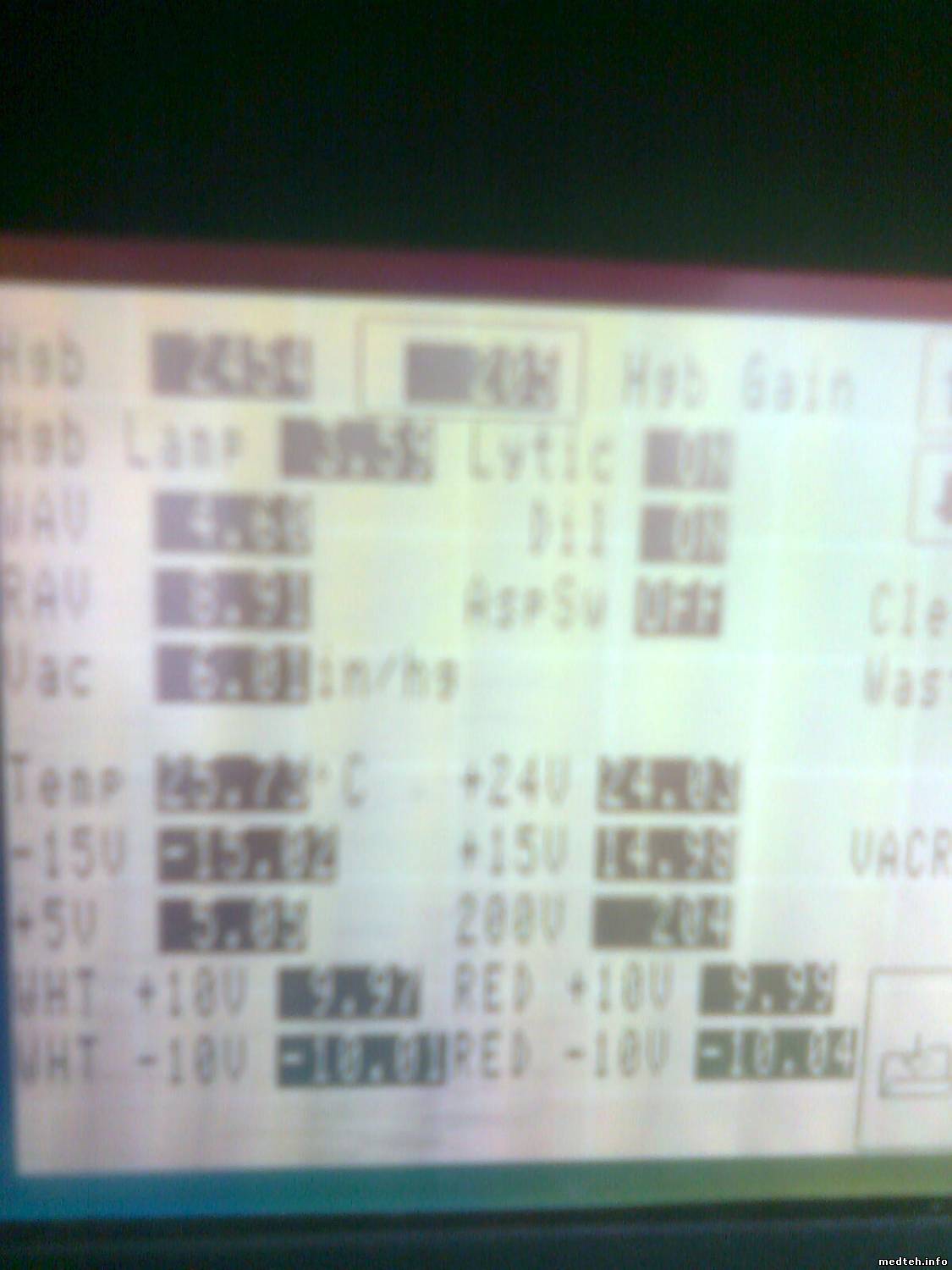

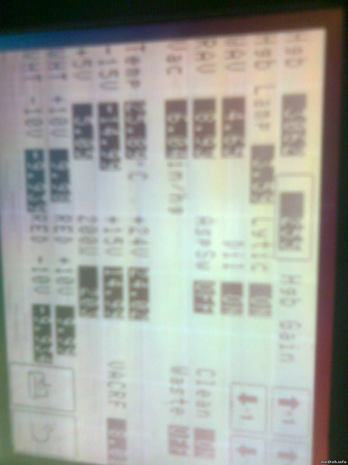

Судя по снимкам, твой аппарат обязан при каждом запуске выдавать значок "HGB с глазиком". Так что правды в этом параметре ты от него не добьёшься. А что касается формулы... Перефразируя мистера Воланда:"Чистота и только чистота...", Ну и хотя бы разок в квартал латекс прогнать надо.

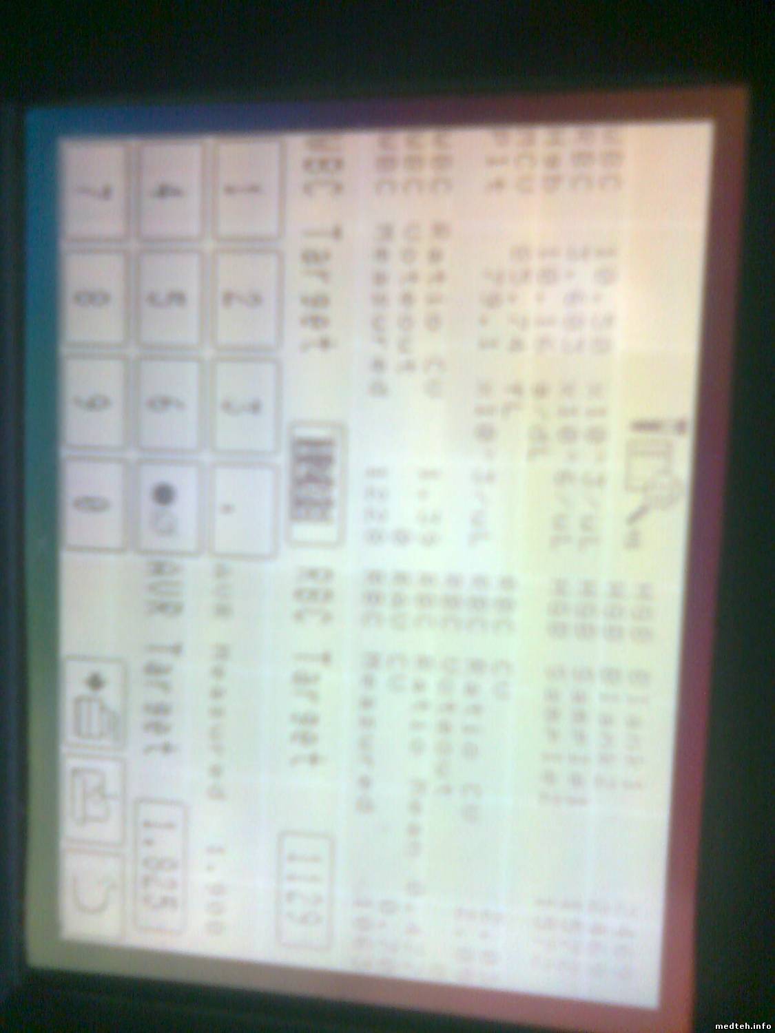

Кстати окончательная калибровка должна делаться калибратором (правда я его в глаза не видел), делаю по "нормальной" контрольной крови.
А значение коэффициента на MCV у тебя какие? (это к вопросу о латексе). Все мои знакомые аппараты имеют в диапазоне 0,89 -0,99.

В AcT задав объём латекса (94,3) ты уже закладываешь "точку отсчёта". Никаких других подстроек нет. Повлиять на алгоритм , скорее всего, не может никто из "нашего брата".

Здравствуйте, уважаемые коллеги!!! У меня следующая проблема, из-за плохого вакуума в конце цикла промывки капает со шприца пару капель жидкости, что может быть с аппаратом, если все вакуумные трубки чистые, вакуумный насос работает нормально (проверено на манометре), заменена вакуумная камера. Возможно что-то с клапанами, но тогда стоит вопрос с какими именно может быть проблема???
stemДата: Вторник, 10.Ноя.2009, 20:38 | Сообщение # 336
При заборе пробы все нормально((( Такая тема наблюдается на 3 различных аппаратах... Моющая головка тоже отпадает, т.к была заменена на новую. Может пропустил какое-нибудь соединение, но это тоже вряд-ли. По ощущениям отсос происходит нормально, но запаздывает по времени, и в этот промежуток времени происходит утечка. По тесту набор вакуума происходит слишком медленно, по сравнению с исправным аппаратом. Как я понял с вакуумом там работают 1,2 и 8 клапаны; 8 проверить просто а вот первые 2 вводят в ступор(((
stemДата: Вторник, 10.Ноя.2009, 20:38 | Сообщение # 337
seatovod, воздушный фильтр пропускает дай бог. На мембрану тоже грешили, ремкомлект не помог(((
seatovodДата: Вторник, 10.Ноя.2009, 20:39 | Сообщение # 338
У вас сообщений: 625
stem, для проверки клапанов (если другие возможные неисправности исключены) можно поменять их местами - клапан 1 соединяется с атмосферой, через клапан 2 насос создаёт вакуум. Эти клапана можно временно поменять с 3 и 4, которые отвечают за перераспределение перемешивающих пузырьков в измерительных камерах.
PS: Делать это лучше на выключенном приборе и запоминать, какой клапан откуда. Удачи.
PPS: Не помню почему, но несколько раз в такой ситуации помогала замена жидкостных фильтров на правой стенке прибора unknown

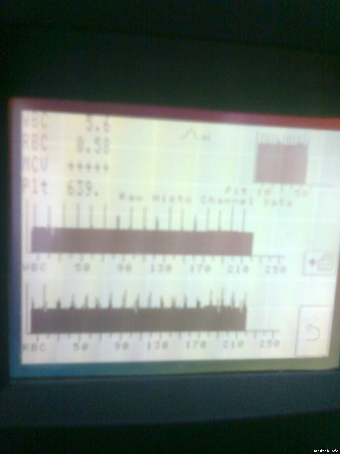

Прибор неправильно считает Plt, иногда выдает ошибку электроники
Ранее в посте описывались все похожие проблемы
