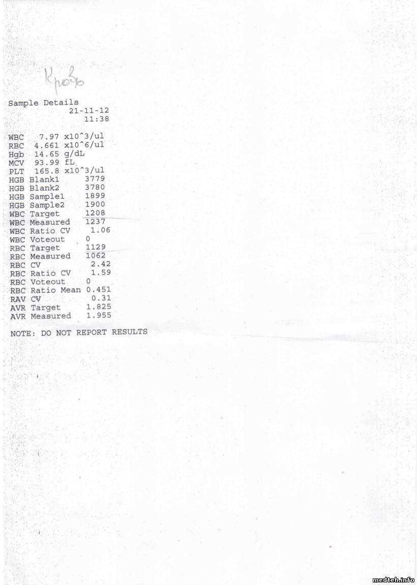

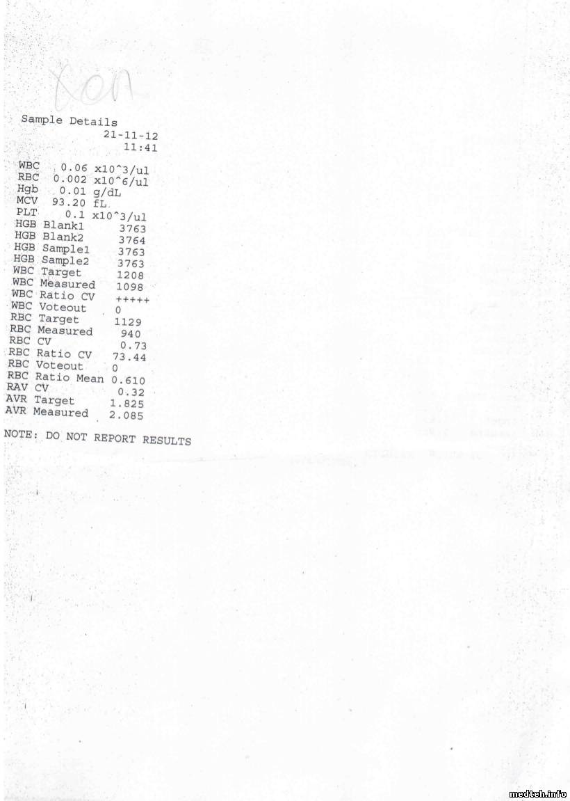

Снова высокие моноциты (и низкие лимфоциты), причем общее число WBC считает отлично. По всем 3-м контролям монициты в пределах.
на экране импульсов вот что:
WBC 5.6
RBC 0.58
MCV +++++
PLT 639.
Прилагаю экраны Sample Details
zx19Дата: Вторник, 10.Ноя.2009, 20:47 | Сообщение # 389
не лезь к анализатору, разберись с реагентами.
scratch2010Дата: Вторник, 10.Ноя.2009, 20:47 | Сообщение # 390
У вас сообщений: 566
волгоград
ну а что реагенты на контроль не действуют? Ну и действительно лизирующий от абакуса. но на реамедовских от культора тоже самое было
Сообщение отредактировал scratch2010 - Четверг, 22.Ноя.2012, 11:25

ilabДата: Вторник, 10.Ноя.2009, 20:49 | Сообщение # 398
У вас сообщений: 83
Калининград
Quote (scratch2010)
Включите графики на распечатке и проанализируйте гистограммы. На контрольном материале "картинки" должны быть красивые как в учебнике. Согласен, проблема скорее в реагентах.
