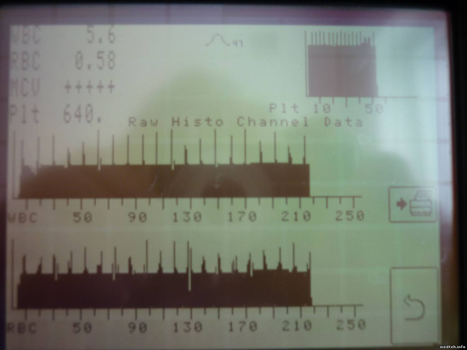

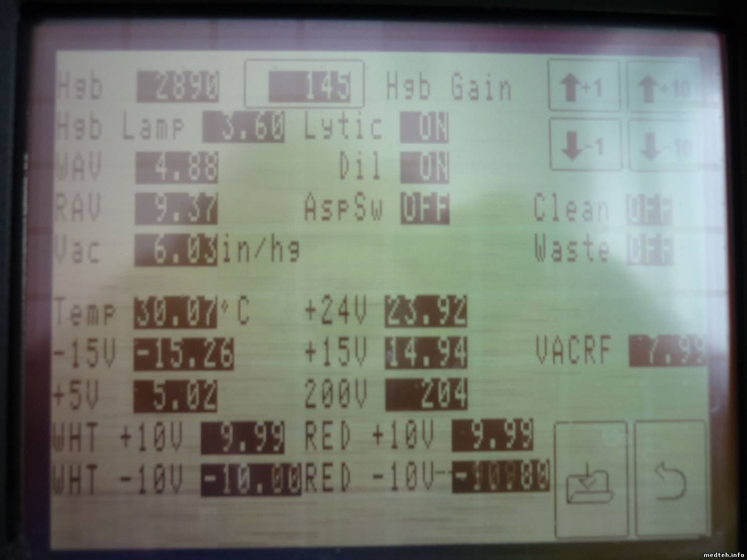

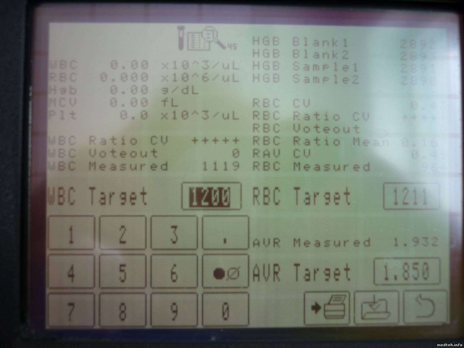

В сообщении №313 я писал о сильных разбросах показаний! Не только в цельной крови, но и контрольной! Но здесь предложили
сервисные окна! Я снова всё перепроверил и чисто случайно обнаружил, что Лизирующий был из новой партии, а Изотоник совершенно другой! Я отыскал один флакон старой партии Лизера. Он такой же партии и фирмы как Изотоник. Картина улучшилась значительно, но всё равно внезапные сбой бывают! Привожу основные Окна!

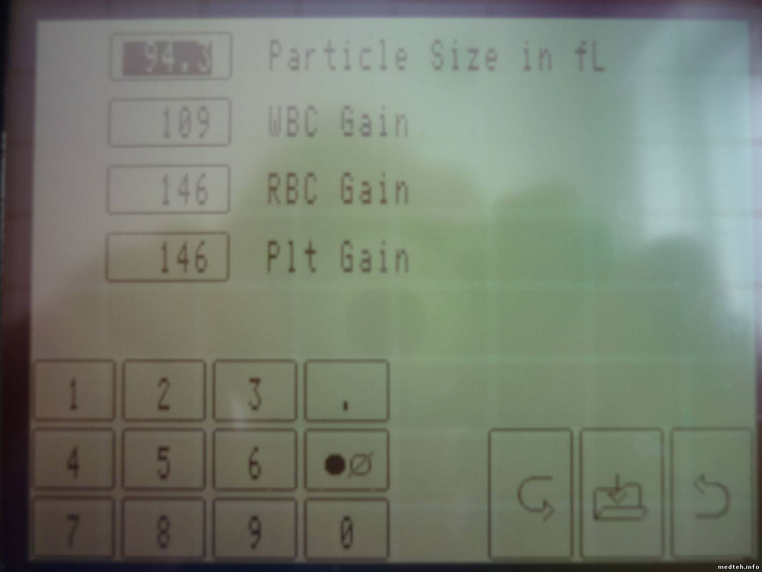

maklaud: окна как окна, только несколько замечаний:
1) Нужно отрегулировать HGB Gain, у тебя напряжение на фотометре 2890 при коэф. усиления 145, подними коэф. усиления, до значения на фотометре 3700.
2) Почему такие странные WBC Gain =109; RBC Gain=146; PLT Gain =146? Обычно эти значения в пределе 40-50?
3) Выполни латексную калибровку по латексу с размером частиц строго 93,4 фемтолитра, может и пройдет чехарда с измерениями.
4) Настройка коэффициентов усиления WBC Gain; RBC Gain; PLT Gain, также необходима при смене апертуры.
zx19Дата: Вторник, 10.Ноя.2009, 20:33 | Сообщение # 304
maklaud, последнее окно должно быть после анализа, который не получился. На чистом растворе, как сейчас, оно бессмысленно. Согласен, гейны стоят не правильные.
