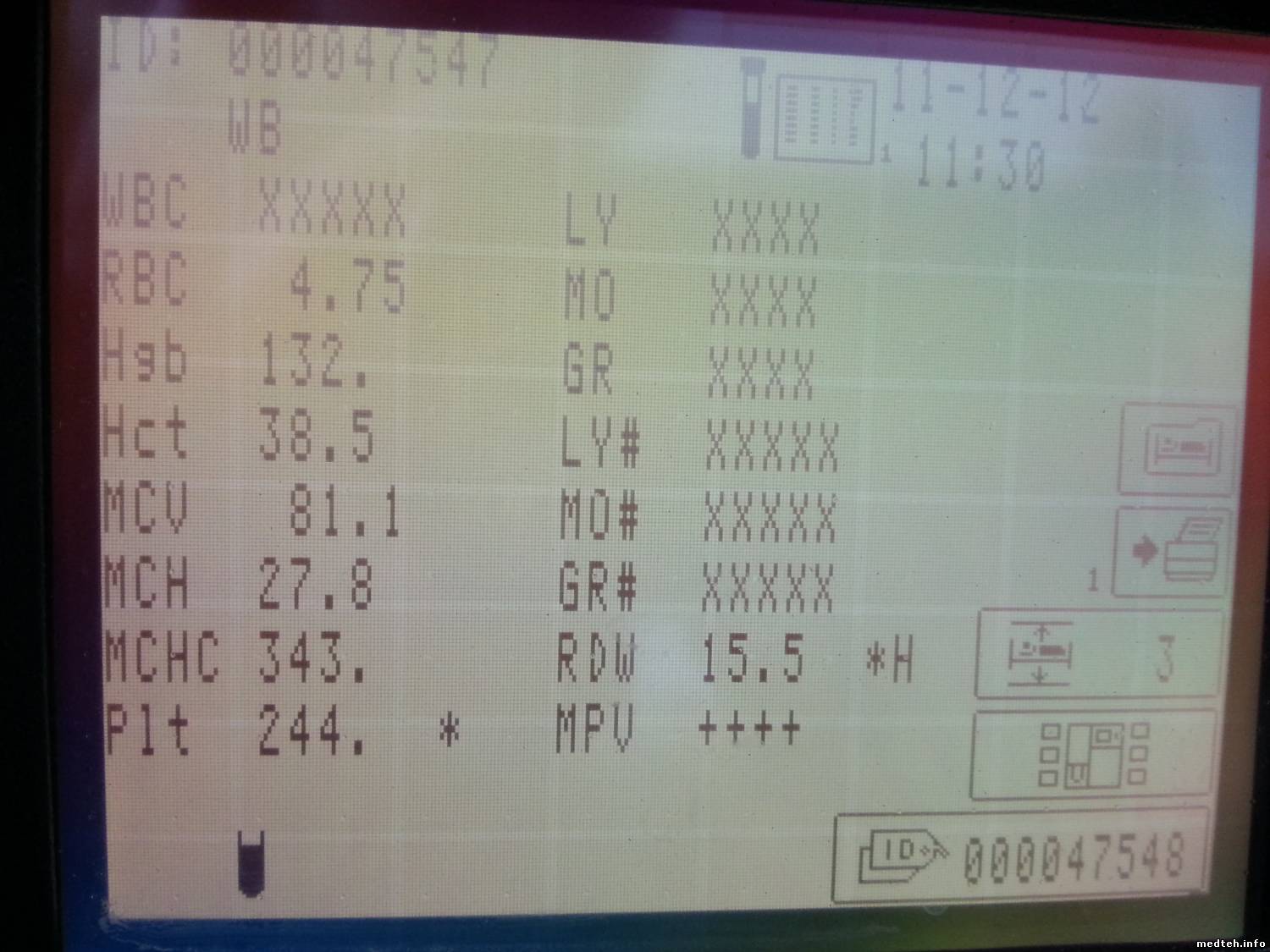

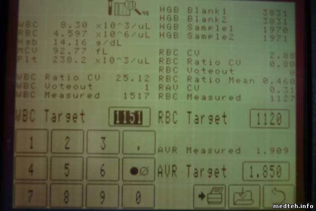

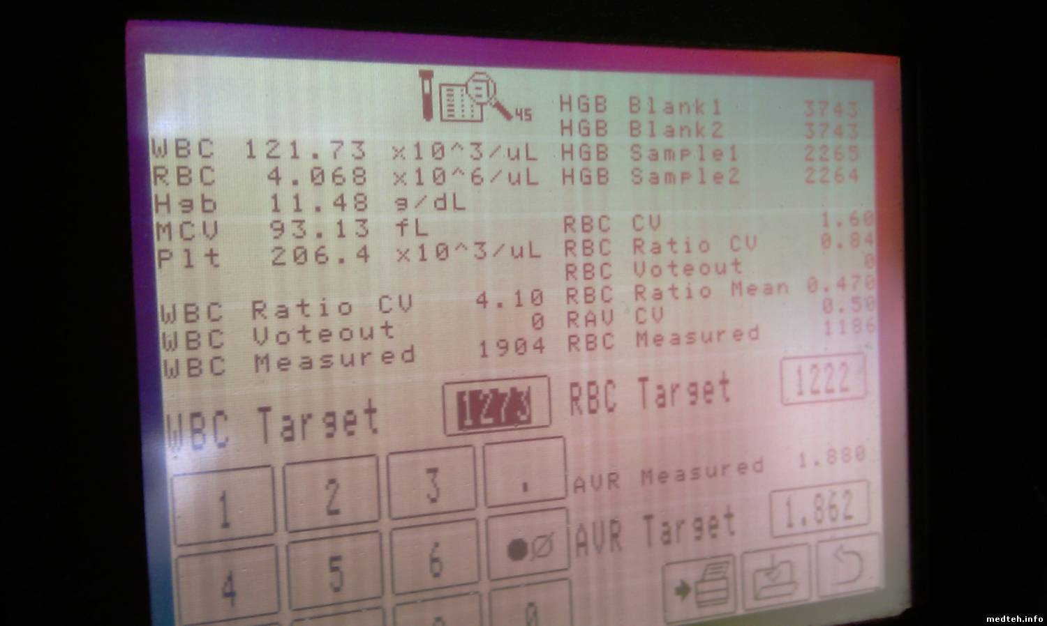

Добрый день, дорогие коллеги! Подскажите, мне, пожалуйста, в чём дело при анализе на анализаторе Beckman Coulter AcT Diff™ в итоге выдаёт по WBC камере XXXXX и все формулы XXXXX. На фото это всё видно. Камера WBC сменили на новую шланги новые клапана тоже!
ilabДата: Вторник, 10.Ноя.2009, 20:51 | Сообщение # 410
У вас сообщений: 83
Калининград
Quote (pyo5)
Полная туфта!
Не горячитесь уважаемый! Я говорил только о 16 и 17 клапане. С другими делайте что хотите, но эти два очень критичны. Проток через клапаны идёт не под напором, а за счёт разряжения. И если Вы разбирали такой клапан, Вы поймёте что если изменить направление потока скорость потока будет другой. Это отразится на подсчёте. Пробовал переставлять резинки на таких клапанах. Да, аппарат работает. Но как?

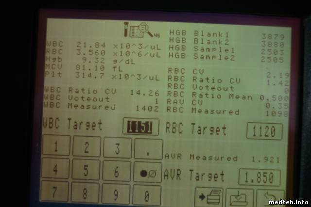

Quote (Zhuk)
Коллега! Вы не ту фотографию показали. Есть экран "параметры измерения" под иконкой "табличка с лупой". На этом экране есть ответы на все Ваши вопросы. Дословно из сервиса:
When a clog is detected, sample results are suppressed on the Sample Results screen. Instead of the measured value, Xs (XXXXX) are displayed, printed, and transmitted. To troubleshoot a clog detection, or a problem generating a clog detect, it is useful to have the measured value of the parameter or parameters that were suppressed. This information is reported on the Sample Details screen for WBC, RBC, Hgb, MCV, and Plt.
В главе 7_01_1 очень хорошо всё расписано Я уже писал про критерии засора. Пришлите мне в личку свой майл я кину Вам сервис. Местное Хранилище почему-то не принимает.
Сообщение отредактировал ilab - Среда, 12.Дек.2012, 20:49

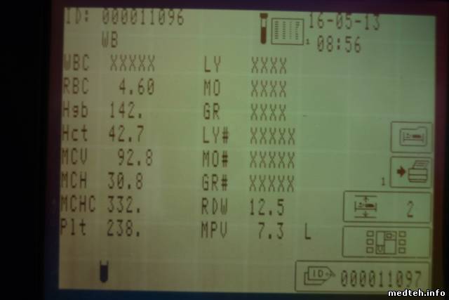

son27Дата: Вторник, 10.Ноя.2009, 20:52 | Сообщение # 416
У вас сообщений: 66
В
Подскажите необразованному, что значат ----- по WBC, что характеризуют все параметры диагностики по WBC, Targetы, Measuredы, Ratio CV, какими они должны быть?, напряжение на камере 5.2-WAV. Фон тоже прочерки по WBC. Остальное параметры измеряемые в норме. растворы тоже в норме.
Неисправность стабильна. Камеру чистил.

son27Дата: Вторник, 10.Ноя.2009, 20:52 | Сообщение # 419
У вас сообщений: 66
В
прочитал, форум еще раз. думаю на плату. прибор выдает после 20 мин прогрева -----по WBC. при отключенной апертуре значения такие же ------ на пустой пробе, контроле. при измерении фона -----, в детальном просмотре на фоне 0, на пустой пробе около 100, как при включенной апертуре, так и при отключенной. напряжение при включенной около 5 В при отключенной 15 В.
Сообщение отредактировал son27 - Среда, 26.Дек.2012, 16:45

ребята, вы что, son27, написал, что без апертуры выдает ----, это плата. у мня такое было неоднократно, какие фотометры, какие очистки апертуры!!!!
son27Дата: Вторник, 10.Ноя.2009, 20:53 | Сообщение # 422
У вас сообщений: 66
В
я тоже думаю на плату, плату снимал, смотрел, ничего не нашел подозрительного, такое ощущение, что конденсатор высох какой-то. заземление нормальное, камеру я менял, ставил чистую. После установки платы на место все тоже самое. Что она вообще не ремонтируемая, только меняют? дорого это, легче списать такой надежный аппарат для клиента.

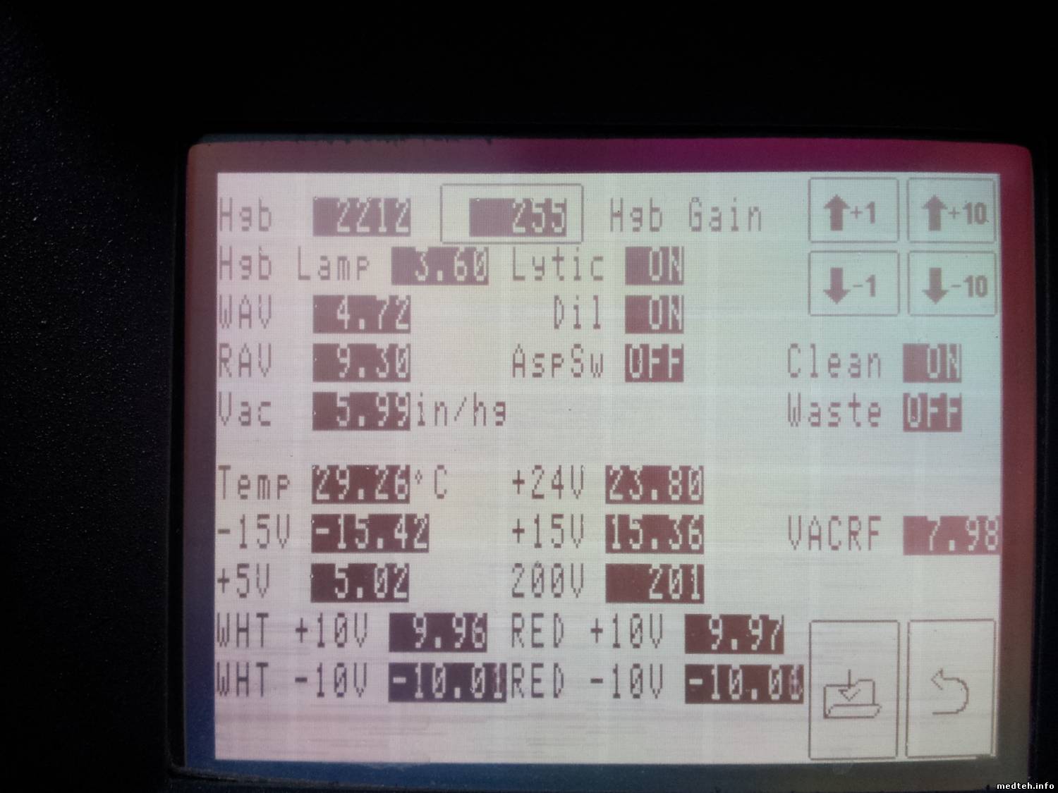

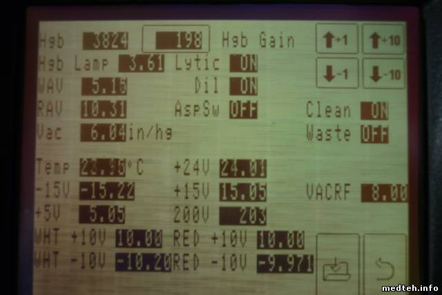

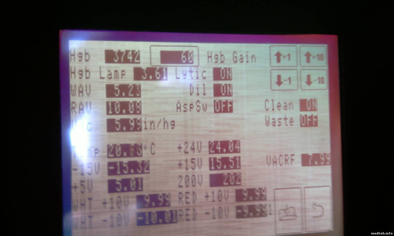

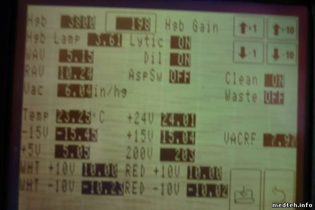

Уважаемые форумчане! Нужен совет.. форум читал,так что снова посылать меня читать-нет смысла,либо ткните "носом"... Начала "сдыхать" лампочка.. Заменил ее на светодиод с резистором,как здесь было описано.. Результат-никакой.. Может диод слишком яркий попался.. Пришлось сопротивлением подгонять.. Но во время работы постоянно "плавают" значения HGB (при выставленном коэфф.усиления 185, значение HGB постепенно "уползало" до 4095) и HGB Lamp (при лампочке значение было постоянным 3,60, а со светодиодом прыгает от 3,08 до 3,52)... Клапана подклеил,как советовали... В чем дело-не знаю...
Фото с "умирающей" лампочкой...
Сообщение отредактировал Fantom_NN - Среда, 17.Апр.2013, 10:31
pyo5Дата: Вторник, 10.Ноя.2009, 20:54 | Сообщение # 431
У вас сообщений: 794
ИВЛ, лаборатория и т.д.
Петропавловск-камчатский
Скорее всего, оно недостаточной мощности (подогревается...и слегка уплывает).
Сам я не разу не пробовал экспериментов с диодом, всегда есть запасная лампа (слухи о запредельной цене, только слухи, когда аппарат необходим).

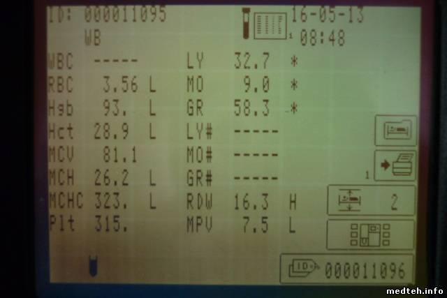

Аппарат перестал считать Лейкоциты..кое-что из лейкоцитарной формулы считает ,но Общий счёт лейкоцитов не выводит ,Промыл кювету WBC и камеру апертуры промыл ,в общем она была чистая ...Клапан 17 промыл ..ничего не помогает прибор упрямо выводит кресты или точки ,где копать ? Показания прибора на пробе..

По сообщению 438 ..Решено! выявлена неисправность помпы ,продувка камер была ...очень слабая..
