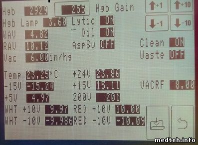

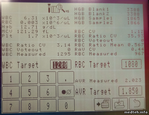

Добрый день, нужна помощь.
анализатор не считает красную кровь, но хаотично может выдать один более или менее адекватный анализ. что может быть? в какую сторону смотреть?
проделано из стандартного:-промывка, проверка клапанов, герметичность и вакуум, была заменена камера RBC в сборе, трубки на перестальтических насосах, заменена материнка.
3758502.jpg (38.9 Kb) · 0347548.png (386.7 Kb) · 4955456.jpg (25.7 Kb) · 7250135.jpg (48.0 Kb) · 2924975.jpg (27.6 Kb)
fred1Дата: Вторник, 10.Ноя.2009, 21:17 | Сообщение # 567
У вас сообщений: 551
Анапа
Первое замени лампочку,далее судя по напряжению апертура только частично проходима. надо промыть хорошенько апертуру, при этом надо отключить подачу swip flow? возможна кальцинация тогда что то, что разрушит кальций, еще при замене апертуры надо выставлять усиление, для начала можно вручную выставить 40, еще можно удалить переходник с тефлоновой трубки на обычную, бывает микротрещина и идет подсос воздуха в виде микропузырьков. Еще о неравномерности счета говорит ratio CV , посмотри в сервисе ! Выкинь временно переходник, поставь кусок силиконовой трубки.

dear fred1,
все проделал, за исключением замены лампочки-это очень критично?
во время промывки апертуры, исчез низкий вакуум, промыл и продул трубки через кл2, все восстановилось(вакуум), но эффект остался прежний, красную кровь не измеряет.
немного не понял-выставить усиление сначала =40, а это где и как? unknown (это на рис.7250135)?
fred1Дата: Вторник, 10.Ноя.2009, 21:17 | Сообщение # 569
Анапа
на этих фотографиях нет, это усиление апертур по латексу,если был сброс,то показания выставляются на 50, про замену лампы все описано по шагам.читай посты.Set the amplifiers so that the Hgb blank output is near 3700 ±100. Any combination of the two amplifier gains may be used.
To the right of the Preamp Gain and the Hgb Gain screen labels are up/down arrows used to adjust Hgb gain. To adjust either gain, first select that gain by touching the gain number. This highlights the gain and it can then be adjusted by touching the up/down arrow boxes. The +1 and -1 boxes move the selected gain up or down by one unit respectively, while the +10 and -10 boxes move the gain up or down by ten units respectively. When adjustment is completed, use the Save and Exit icon to save the new value and exit the screen.
Посмотри на свои фото , там есть rbc CV ... и есть RBC ratio CV !
RBC CV
The CV is calculated using the 12 measured, 26-percentile values determined during sample data collection. This test fails if the calculated CV is not within the following range:
0.5<=RBC CV <=5%
WBC/RBC Ratio CVs
The ratio is the ratio of "good" pulses to total pulses. Pulses are processed to determine a proper size and width. Pulses having the proper size and width are "good" pulses. The editor receives pulses one-by-one. When it is processing a pulse, it ignores any other pulses that may come along. "Good" pulses are those that are processed and accepted as good by the editor. Total pulses are the total pulses counted by the counter circuit, not the total pulses processed by the editor. A ratio value is determined for each one-second count period.
When sample data accumulation is complete, there are 12 ratio values for WBC and RBC. The CV of these values is calculated and used for clog detection. The idea behind this criteria is based on consistency. The ratio of good pulses may vary for a particular sample because of cell size, shape, elasticity, or concentration. It may even vary with the concentration of other cells or interfering particles or substances. Once a sample dilution is made however, whatever the ratio is, it should be consistent through the 12 count periods.
This test fails if the Ratio CV is outside the following limits:
WBC ratio CV <=8%
RBC ratio CV <=7.5%

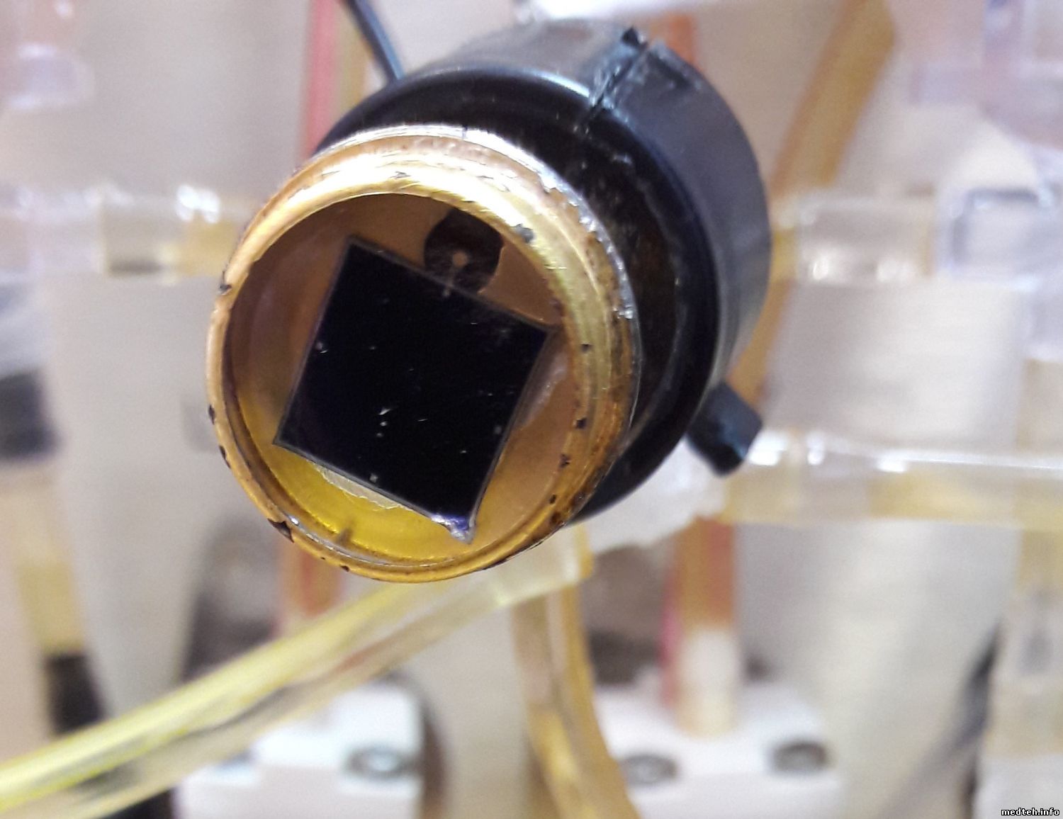

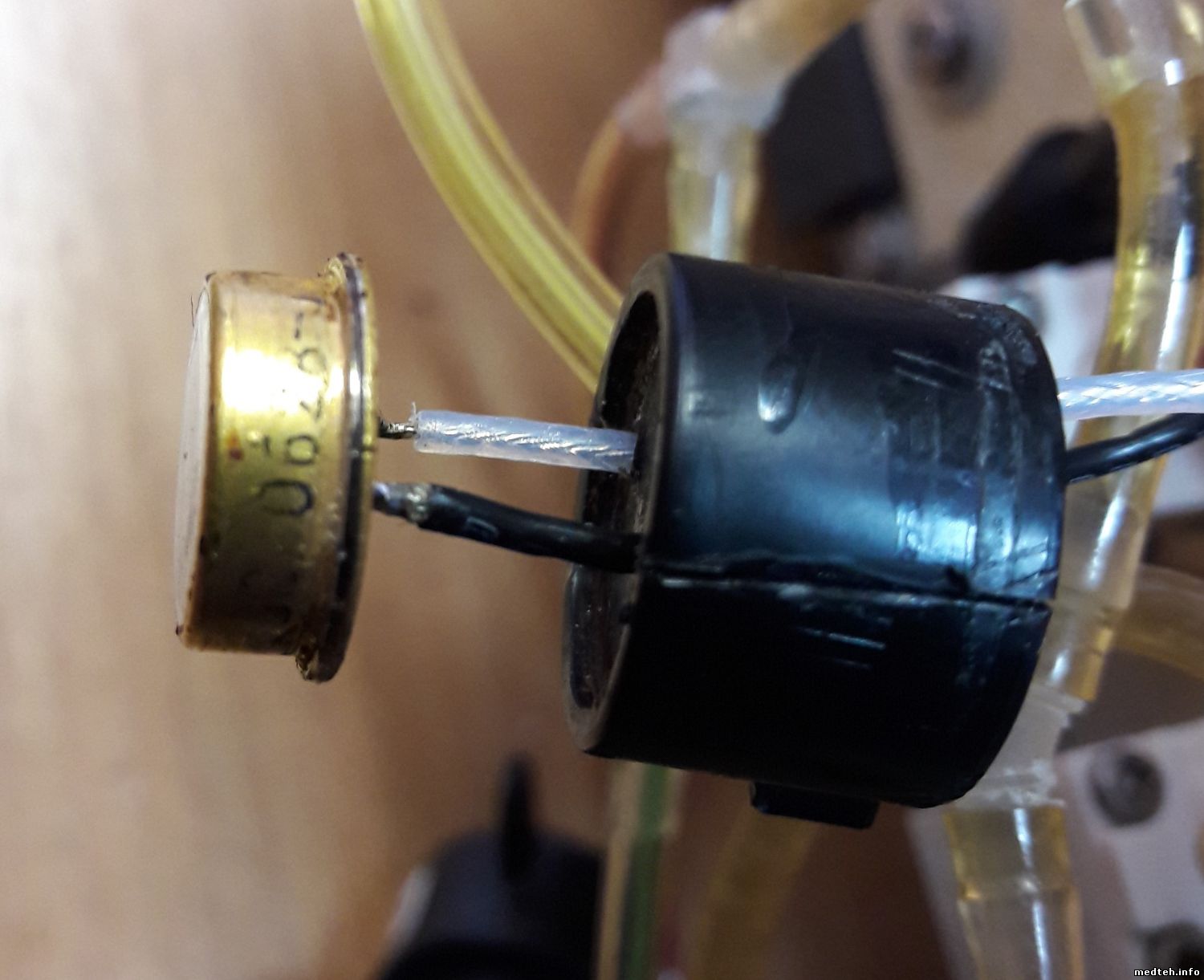

Есть вопрос, залило фотоприемник, сгорел фотоэлемент. Маркировка PIN8082. Кто-нибудь знает, чем можно заменить?
DenVer_01Дата: Вторник, 10.Ноя.2009, 21:20 | Сообщение # 584
У вас сообщений: 252
Брянск
Апрель 2019 года.
Вот фото фотоприемника, может кто определит его точную маркировку. На корпусе PIN 8082, диаметр 11 мм

Цитата DenVer_01 ()
PIN8082
Похож на PIN-8082 UDT metal package infrared sensor (p-i-n PHOTODIODE) DIP-2 original spot shoot
https://www.yoycart.com/Product/539688782357/
Цитата DenVer_01 ()
чем можно заменить
Аналог по размеру кристалла и спектральному диапазону
PS13-6-TO5
http://www.systems-tlt.ru/index.p....5035268
Сообщение отредактировал optimizer - Среда, 17.Апр.2019, 12:28
vvpДата: Вторник, 10.Ноя.2009, 21:20 | Сообщение # 586
У вас сообщений: 405
Апрель 2019 года.

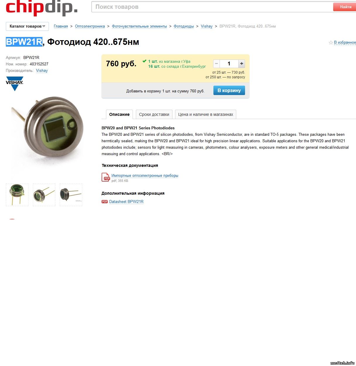

DenVer_01, Я бы попробовал BPW21R, можно купить и цена адекватная.
