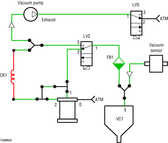

Помогите кто может. Бьюсь с аппаратом уже месяц. Ошибка вакуума. Помпу, блок клапанов, регулятор вакуума, датчик вакуума, вакумную камеру: все ставил на другие аппараты и все работает . Если пережать трубку перед vacum chember, то и start up и измерения холостой пробы проходят без ошибки вакуума. Если же вся цепь взборе(подключена и вакуумная камера и измерительные ванночки) то ошибка вакуума. Плюс заметил что в конце измерения холостой пробы после того как убираешь в меню ошибку вакуума и начинает высовываться игла пробозаборника в лейкоцитарную камеру выбрасывается небольшая порция воздуха.
P.S. промывал водой всю вакуумную цепь кристалов соли нигде нет все чисто. Вакуум в меню диагнотики набирается отлично и калеблется в пределах +- 0.2 от 6.0. Заранее благодарен.

извините за нозойливость, мот кому и пригодится, проблему с вакуумом нашел, это был новый датчик (старый датчик заменил на новый, старый имел проблемы явные), а новый в меню диагностике проблем не вызывал по сему на него и не грешил. однако поменяв еще на один от проблем избавился. Да все говорят про белизну либо гипохлорид у мня есть еще один совет: уксусная кислота 10 % правдо время чуть боле отнимает,но то ж вариант.

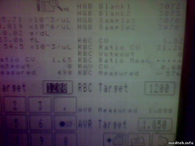

trend100Дата: Вторник, 10.Ноя.2009, 20:20 | Сообщение # 226
У вас сообщений: 313
лаборатория

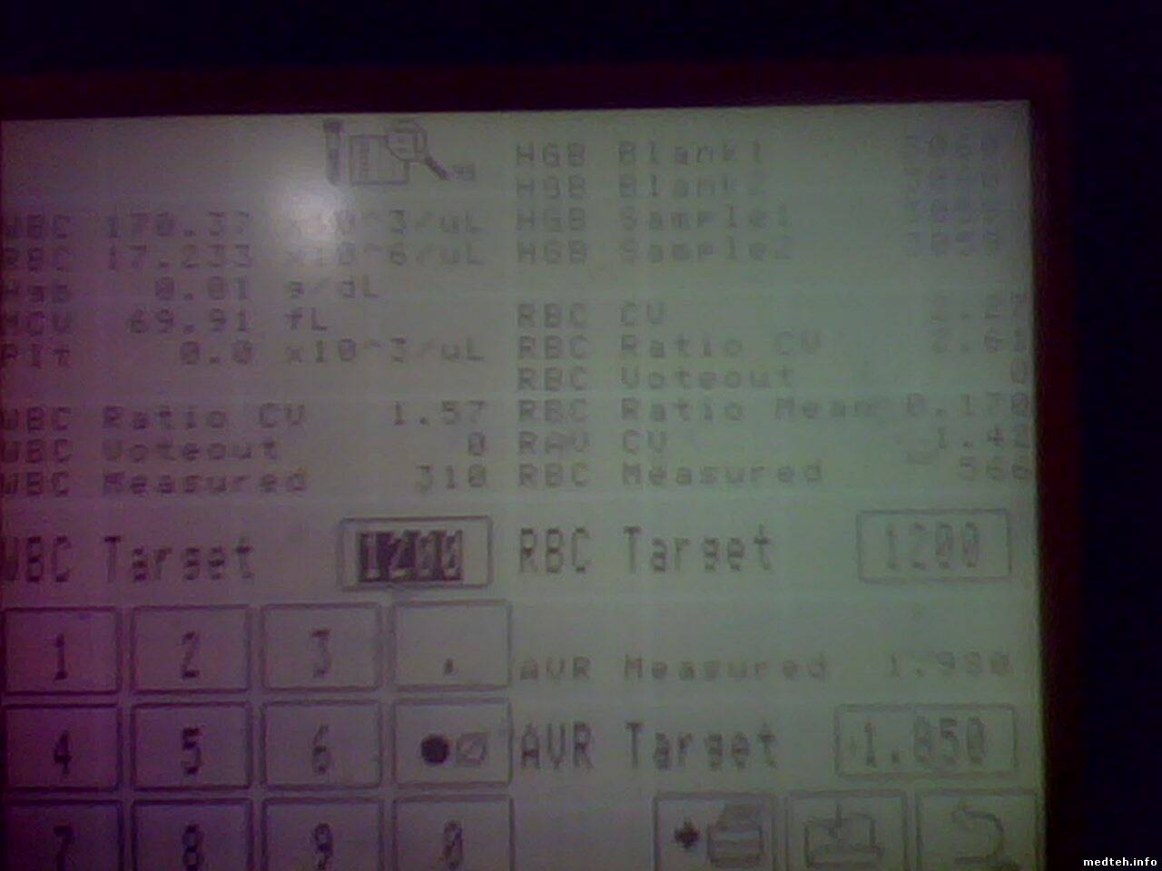

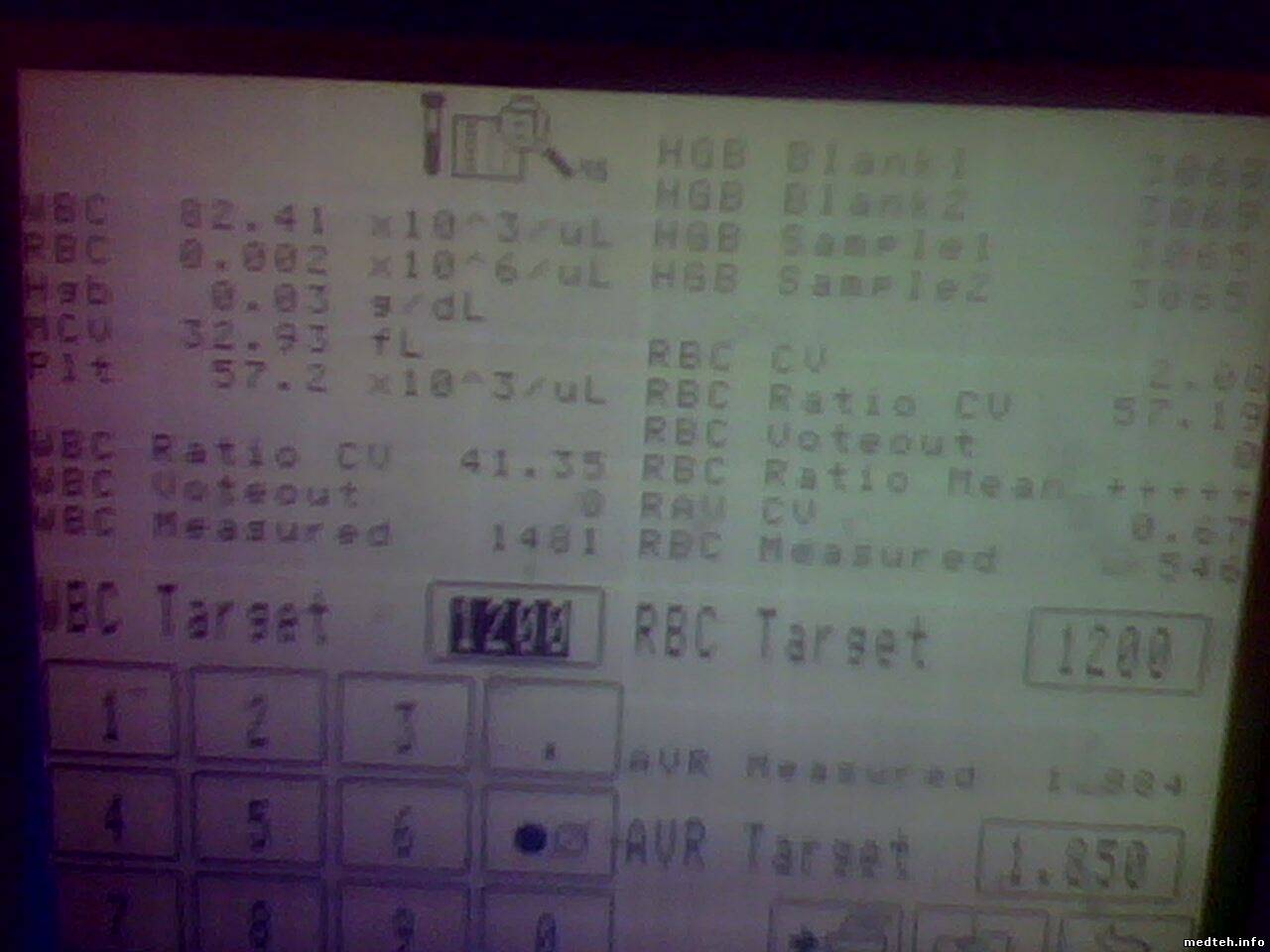

Так вроде не было...Проблемма на сабже
не реально низкие значения wbc meas 265 cv 087-1 rbc meas 622 сv 3,4.Соответственно плюсы при стартапе(Plt и HGB в пределах допустимого).В деталях 170 лейкоцитов,17 эритроцитов.
Из особенностей аппарата-сняты все фильтры ireful Значения напряжений все соответсвуют.
...Вот включил сегодня-картина следующая на холостой
Сообщение отредактировал trend100 - Пятница, 29.Окт.2010, 09:23
trend100Дата: Вторник, 10.Ноя.2009, 20:20 | Сообщение # 227
лаборатория
сори че-то при редактировании картинки не вставляються
а в последнем после цикла слива промывки заполнения
Сообщение отредактировал trend100 - Пятница, 29.Окт.2010, 09:57

В импульсном тесте стандартные 5,6 0,58,+++,639
Щас вот после 3 часов мучений у меня все те же wbc 170 rbc 17(в диагностическом экране),но wbc ratio cv 20,82, voteout 0, wbc measured 1207(но естессно плюсы на холостой).RBC cv 4,47 RBC ratio cv 5,27 voteout 0,ratiom mean 0,160, rav cv 10,61 measured 607 mad
Еще одна особенность-догое время подсчета,с момента заполнения.до появления н аэкране значений проходит 55 сек.

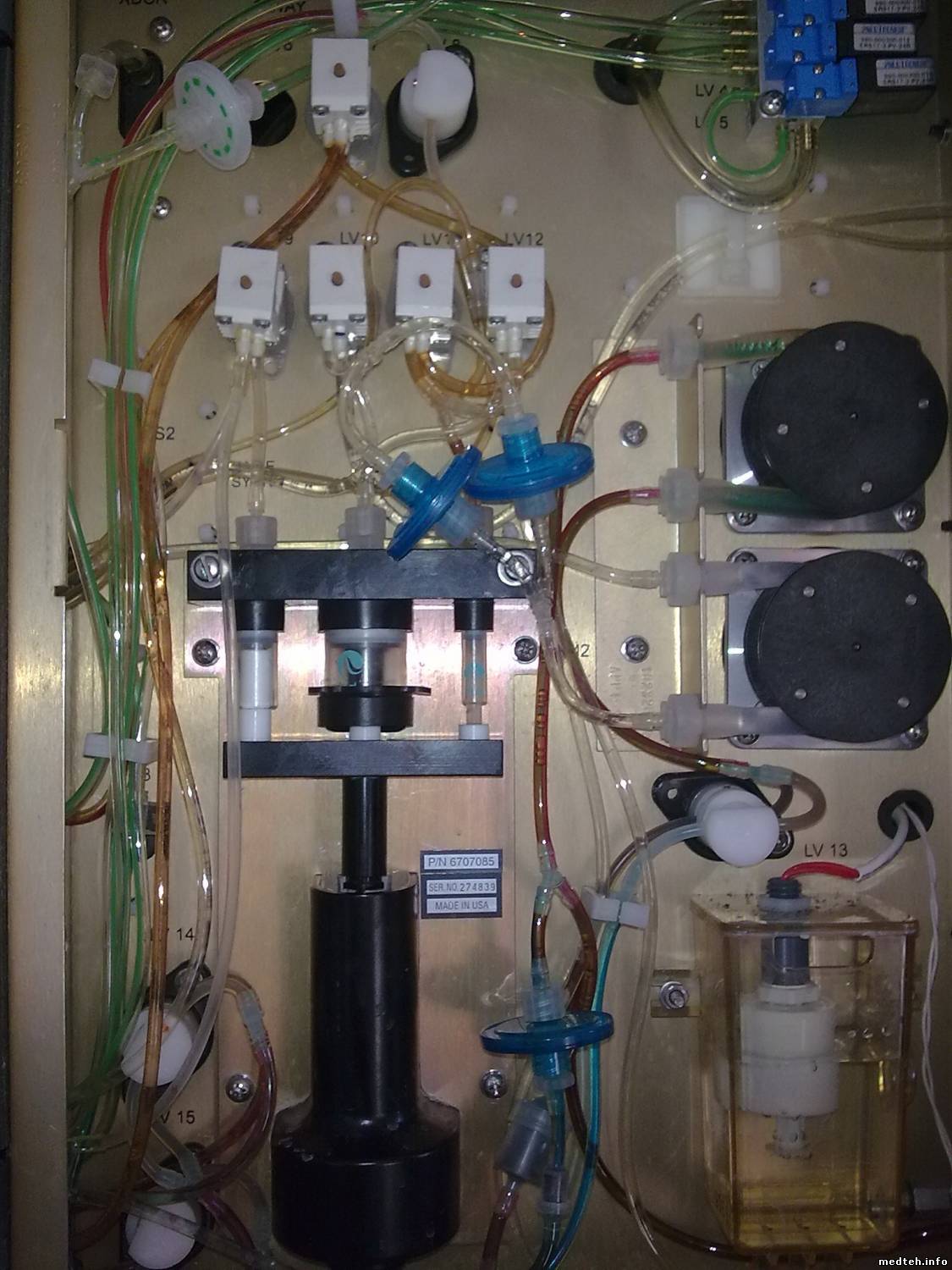

trend100
А выглядит аппарат у тебя не так? (обрати внимание на цвет трубок.)
Пётр

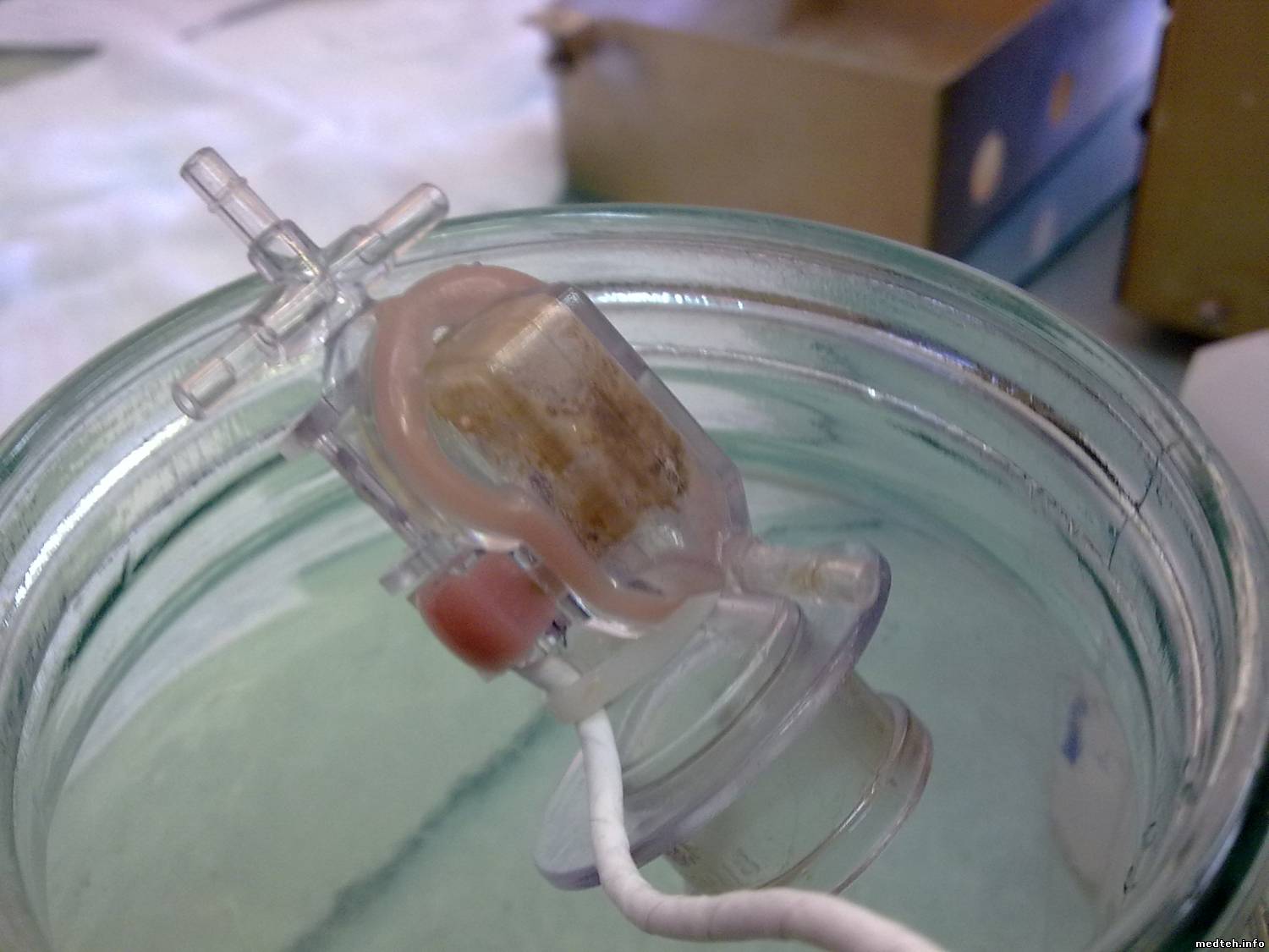

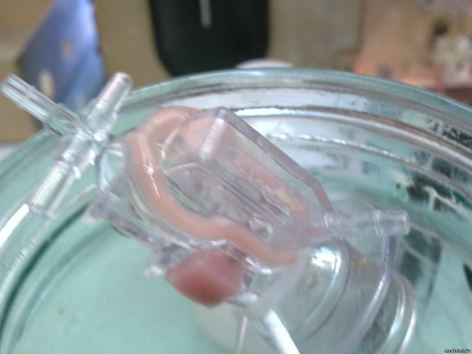

Ещё. Вот как выглядела ячейка WBC на одном из аппаратов.
И так после тотальной помывки
Пётр

апертуры вылизаны.Аппарат продолжил радовать diablo
Дело в том что вышеописанный геморой был и в ЛПУ и в мастерской.Плюнул я на это дело,вынул из своего пилота и воткнул в бесперебойник.Тут же начал мерять rbc и завышать cv по лейкоцитам до 25(ну соответственно не мерял).Прошло двадцать анализов,заполнил-слил-опять таж байда что была в описании постов выше.Включил-выключил ничо не изменилось.Дальше веселей mad вставил значит я питание от аппарата в другой слот на апсе-Тут же начал мерять rbc и завышать cv по лейкоцитам до 25 mad mad mad

zx19, да блин, честно скажу, даже советовать страшно после такого количества замен, особенно если была возможность поставить рабочую плату unknown Попробуй временно заглушить катушку seepflow, меня один раз в такой же ситуации выручило, мы с trend100, правда сомневались, что дело в этом (тем более, что вроде как к подсчету WBC особого отношения не имеет), но тем не менее прибор заработал. Я тогда ограничился тем, что выкинул штуцерный соединитель и соединил обычной трубкой конец катушки с клапаном, идущим на RBC камеру. Желаю удачи!
pyo5Дата: Вторник, 10.Ноя.2009, 20:22 | Сообщение # 236
У вас сообщений: 794
ИВЛ, лаборатория и т.д.
Петропавловск-камчатский
trend100[b] Спасибо!
Нет счёта, в смысле -0,000? или всё таки какая нибудь мура?
А в вакуумной камере во время счёта капает?
1. клапан LV17.
2. Клапан LV9 (что сомнительно, ибо про HGB ничего не сказано)
3. Если "мура", то обратный клапан CV3(по схеме). Если не работает как надо - нет перемешивания(но это сказывается на всех результатах).
Пётр
Сообщение отредактировал pyo5 - Воскресенье, 31.Окт.2010, 10:45
zx19Дата: Вторник, 10.Ноя.2009, 20:22 | Сообщение # 237
seatovod, какие признаки неисправности были в твоем случае?
seatovodДата: Вторник, 10.Ноя.2009, 20:22 | Сообщение # 238
У вас сообщений: 625
zx19, идеальный подсчет всех показателей кроме WBC, высокие значения WBC measured до 2000.
FeyrДата: Вторник, 10.Ноя.2009, 20:22 | Сообщение # 239
У вас сообщений: 35
Quote (zx19)
вот и от меня загадка. нет счета лейкоцитов. заменены по очереди , а потом и все вместе с соседнего рабочего аппарата: реактивы,плата, апертура, бп. полный ноль. ничего не изменилось. плата фильтра насоса выглядит идеально, поэтому не переставлял. что еще посмотреть, учитывая, что опыт по ним наработан не маленький, и куда можно уже посмотрено. никаких разниц с соседом не выявлено.
Площадка блока Апертур не замыкает с корпусом? Особенно посмотреть в фитингах. Хотя в этом случае будут еще проблемы с Plt... Но может поможет
Сообщение отредактировал Feyr - Понедельник, 01.Ноя.2010, 15:23
