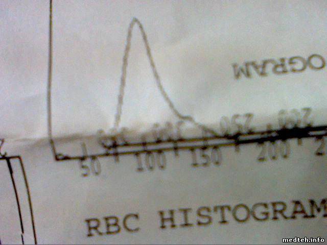

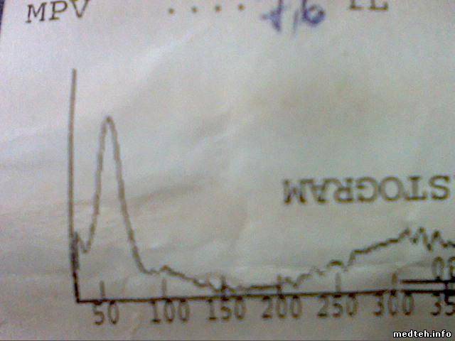

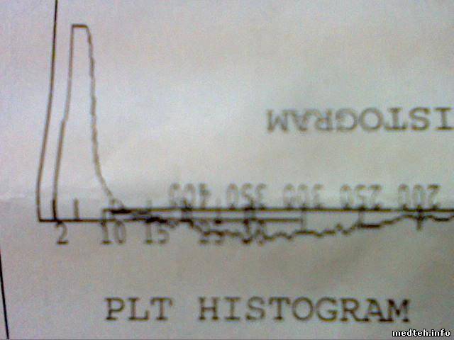

Аппарат даёт огромные тромбоциты до 1300.
Причем и на холостой и на контроле и на пациенте. Аппарат мылся. Промыл даже систему подачи воздуха. Реагенты нормальные (сняты с рабочего аппарата). Переключение камер картины не меняет. Получить нули на холостой пробе можно отключив камеры или 200в. И если заполнить систему дистилятом, тогда тоже нули. Напряжения на аппертурах в норме.
Извиняюсь за качество снимков. Делал вебкамерой ноута. Это пациент. На холостой гистограмма тромбоцитов такая же.
Иногда выскакивали 0 на холостой. А вчера когда был на больнице даже пациента один раз померял нормально.
Сообщение отредактировал gi7128 - Суббота, 21.Авг.2010, 16:12
Serg74Дата: Вторник, 10.Ноя.2009, 20:14 | Сообщение # 190
У вас сообщений: 1101
Инженер лаборатория ИВЛ
Вдогонку проверь сами аппертуры и состояние электродов прожига, у меня врачики пару раз, на разных аппаратах, загибали чем-то, считая мусором, потом были разнообразные проблемы - от дурных цифр до 0.
gi7128Дата: Вторник, 10.Ноя.2009, 20:14 | Сообщение # 191
У вас сообщений: 36
сервис-инженер
Quote (Serg74)
пободробнее о том что делал с камерами и о промывке.
Diff мою так. Включаю подготовку к отправке и на 2 и 3 шаге опускаю все шланги в гипохлорид. Перед 4 шагом выключаю. Включаю аппарат и повторяю все с водой, на 4-том даю слиться. Подключаю реагенты, включаю аппарат, работаю.
Quote (Serg74)
Электроды в норме. А как проверить аппертуры?
Serg74Дата: Вторник, 10.Ноя.2009, 20:14 | Сообщение # 192
gi7128,
аккуратно разобрать камеры и под микроскоп, будет видно отверстие и в каком состоянии сама поверхность, пробегись по всей теме - золотое правило - прежде чем задавать вопрос всегда смотри от первого сообщения, может уже обсуждалось.
Честно признаюсь -давно не крутил Дифы (нет сейчас в обслуживании), не помню как стоят аппертуры, т.к. если в самой камере и менял местами камеры, то тогда надо проверять канал и клапана, а если как в МЕКе, то возможно не поменял местами сами аппертуры, т.к. они стоят между камерами и измерителем. Как вариант можно попробовать как в Мифике по процедуре Флеш - осушить камеру, залить гипохлорит в нее шприцом, так, чтобы было выше аппартур дать постоять и слить. Сам обычно делаю по другому, практически на всех аппаратах, кроме МЕКа (у него есть своя жесткая промывка) сливаю растворы, затем через заполнение заправляю белизной или FLUSH(кормеевский он около 10 %) затем делаю несколько измерений либо бланка либо пробы (все тот же раствор), по крайней мере попадает во все места да вся система очищается (деконтаминацию рекомендуют делать раз в полгода, я обычно весной и осенью), делаю по паре раз промывку прямую и обратную, затем по процедуре подготовки к транспортировке. После окончания подключаю реактивы и делаю пару заполнений.
KarelMTДата: Вторник, 10.Ноя.2009, 20:14 | Сообщение # 193
У вас сообщений: 243
Инженер по обслуживанию всего
Северо-Запад
Апертуры снять можно, только очень аккуратно - потерять можно запросто. Они стоят под красными кольцами. Я их замачивал в гипохлорите, когда все остальные варианты промывки не помогли. Под микроскопом очень хорошо видно забита она или нет.
Serg74Дата: Вторник, 10.Ноя.2009, 20:15 | Сообщение # 194
KarelMT,
если не ошибаюсь, то эта статья www.medteh.info/_fr/1/3520437.doc ,
gi7128,
спрашивал потому, что при смене с аппертурами ты просто меняешь их местами, следовательно, если ошибка остается, то проверяй дальнейшее прохождение пробы при счете по каналу тромбоцитов, а если перешла на другой канал, то проблема в аппертуре. Посмотри еще раз по гидросхеме работу при подсчете, может там что то выплывет - негерметичность трубок, сработка клапанов. А вообще всегда пытай пользователя с чего все началось.
pyo5Дата: Вторник, 10.Ноя.2009, 20:15 | Сообщение # 195
У вас сообщений: 794
ИВЛ, лаборатория и т.д.
Петропавловск-камчатский
Quote (gi7128)
Diff мою так
Круто!
Из этого вывод - не совсем новичок.
1 Заземление, экранирование изм.блока.
2 Проверь значения коэффициентов калибровки (особенно если показания RBC в норме, возможно "грамотный" оператор когда то побаловался с цифирьками).

gi7128Дата: Вторник, 10.Ноя.2009, 20:15 | Сообщение # 196
У вас сообщений: 36
сервис-инженер
Quote (pyo5)
Заземление в норме. А как проверить экран?
Quote (pyo5)
Норма
Quote (pyo5)
вакуумная камера остаётся в том же состоянии - промой её отдельно
Измерительные и вакуумную мою отдельно ( осушаю камеры, заливаю шприцом гипохлорид, выдерживаю, осушаю, делаю 2-3 заполнения - осушения, и всё. Зато ничто не полезет через аппертуру)
Quote (pyo5)
И один раз я всё таки сталкивался с помехами от посторонних источников
В трёх разных местах маловероятно, хотя возможно. Посмотри в папке "другой". Аппарат стоял рядом, был подключен к тем же реагентам, и кровь та же. Мне у него не нравиться гистограмма PLT. И ещё, точки максимума на гистограммах не совпадают, а кровь то одна.
архивчик с фото
