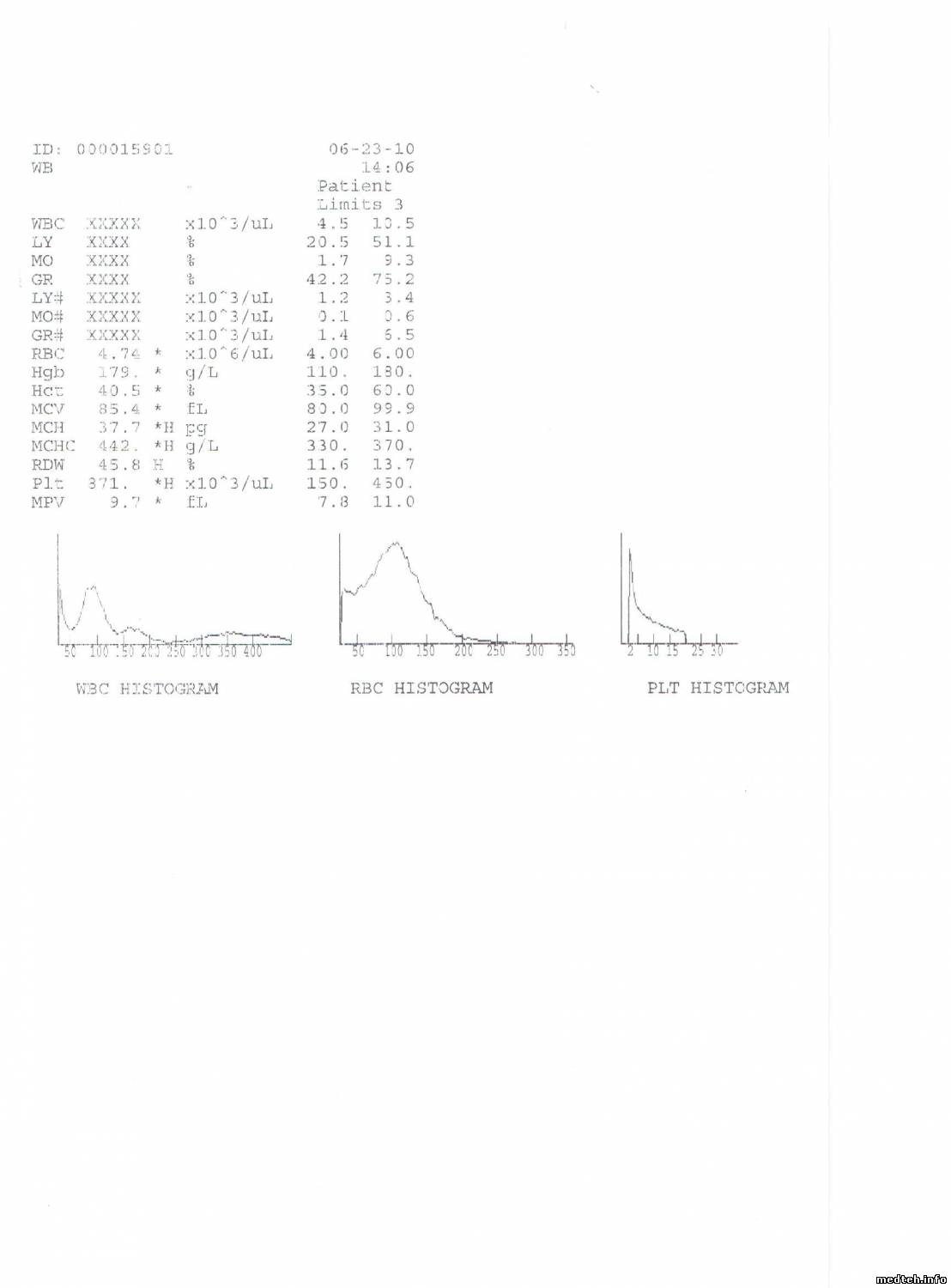

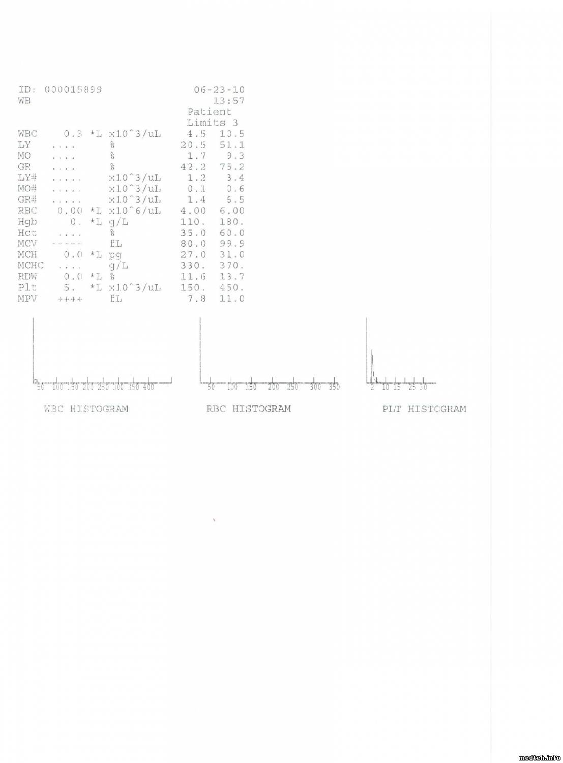

Кто-нибудь может подсказать, как почему аппарат занижает показатели после 4-5 измерения?
Промывки не помогают, калибровал разными кровями и в автомате и в ручном режиме.

Господа!Нужен совет-разъяснение.
Усилитель лейкоцитарки 4В
Усилитель эритроцитарки 9,2В
Естессно лейкоциты не считает (на низких прочерки, на высоких кресты), с гемоглобином, эритроцитами все в порядке, тромбоциты страшно далеки от народа 700-800 (ну это апертуру почищу посмотрю еще).
Так вот, есть ли шанс, что усилитель цел? Можно ли как нибудь его "подкрутить"? Может ли проблема заключаться в апертуре? (понимаю что вряд ли, но..) Может ли быть проблема с электродом (я посмотрел кое где обмотка лопнула, потрескалась)?
Я к чему про усилитель...Вот я, к примеру, наливаю гиппохлорид в камеру-и вижу 1,7 на усилителе.. Это почему? Только из-за сопротивления р-ра?

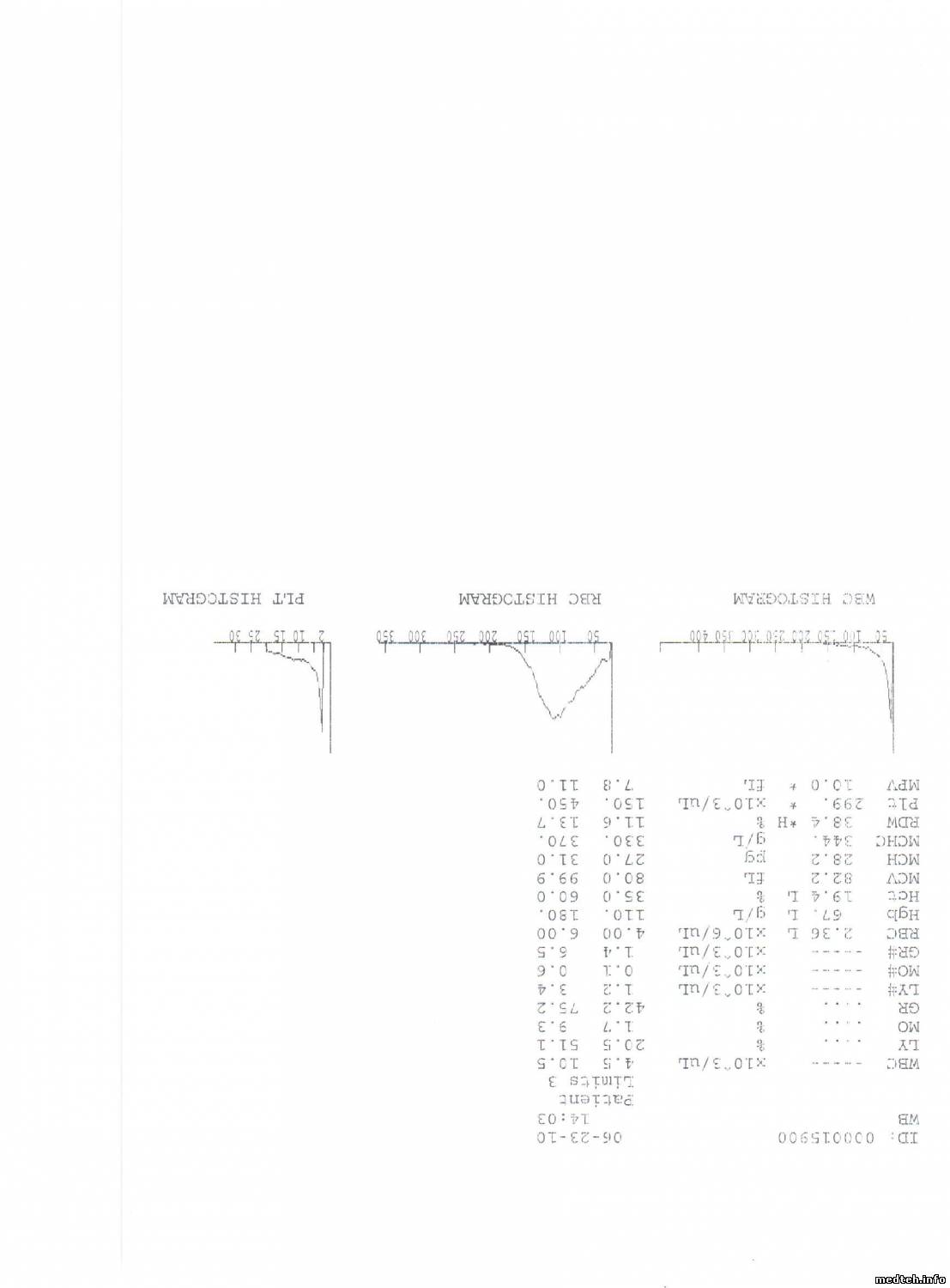

Прости за вопрос, но можешь поподробнее объяснить что это даст, учитывая изначально неверное напряжение на усилителе.?
Так сейчас вот кину рез-таты с гистограмками, завтра постараюсь заехать в лпу детально анализ распечатать.

Quote (zx19)
на пустой пробе 100 тромб. и 1,5-2 лейк.
Я совсем недавно чуть не забраковал аппарат с подобными симптомами, а причина...
Прошедший ремонт в помещении, в том числе замена светильников. Поставили современные безстартёрные, с тонкими мощными лампами, свет - закачаешься! Вот когда я их (совершенно случайно, надо сказать) выключил - всё стало на места.
Проверь, чем чёрт не шутит...

Совершенно логично -эти новые светильники работают на электронном балласте и наводки прут на усилитель апертур.
Практически тоже самое происходит и в аппарате когда гонит преобразователь 200В. Ремонтировать этот блочек невозможно-залит намертво. Новенький стоит не менее 250 баксов и остается только химичить самому-что впрочем дает неплохой результат. Кстати из -за довольно высокой частоты преобразования и нормально выбранного мертвого времени на выходе трансформатора форма более похожа на синус. Это означает минимум гармоник и эл-маг излучения.
Попробуйте ребята для вашей-же пользы советую. Мне как раз предстоит повторить свой подвиг в DIFF2-полностью та же картина, как и у вас. Преобразователь 200В выдает но ни замена апертуры WBC ни даже полная замена мамки (кроме конвертера-запасного нет) ничего не дало! В Diff даже при снятом экране с аппертур наводка минимальна и нормально измеряет при моем кустарном конвертере. Поверьте -это не реклама!

Quote (pyo5)
Как тогда объяснить, что и в поликлинике, и у меня он ведет себя одинаково?
Quote (niklz)
Только не думаю чтобы это дело в усилителях.Скорее всего пульсации источника 200В.Попробуйте поменять конвертер
Как объяснить, что с начало анализы идут прекрасно, а потом одномоментно лейкоциты 135-170, и ничем не убираются, пока он не постоит долго отключенный?

Если кто знает-прошу объяснить. При стартапе тест проходит, но в инженерном меню при WBC=0.28 X103 WBC RATIO CV=
70.44 - ЭТО НЕРЕАЛЬНО! Что не делаю wbc за зоной измерения (-----) в инженерном меню сумасшедшие цифры раз в 10
больше нормы. Ставил заведомо исправную апертуру, менял мамку и конвертер 200В. Менял блок питания (хотя он и так видно что в норме). Все параметры, кроме wbc ну и просчитываемых через него, приемлемые. Лиз подается нормально.
Из трубок менял только аспирационную-дефицит видите-ли. Ну мою аппарат ну продуваю-нифига!

Получается что за тот же промежуток времени 10 кратное прохождение? Не может ведь помпа для одной апертуры работать плохо, а для другой хорошо. rbc меряет нормально! Вот тут я ничего не понимаю! Клапана lv16. lv17 проверял -они работают хорошо. Полный тупик! Или я туплю.
zx19Дата: Вторник, 10.Ноя.2009, 20:08 | Сообщение # 156
Quote (niklz)
Я понимаю так что если показания wbc в 10 раз превышают норму то это должно означать прохождение через аппертуру клеток соизмеримых с лейкоцитами в 10 раз больше.
Это значит что клеток в 10 раз больше, а не по размерам в 10 раз больше.
Quote (niklz)
WBC RATIO CV=
Очень разные импульсы по амплитуде и поэтому CV огромное. Литик хреновый может быть. Или пузырьки не подаются. Плесни перед самым измерением 1 мл литика из шприца в апертуру и посмотри результаты.
pyo5Дата: Вторник, 10.Ноя.2009, 20:08 | Сообщение # 157
У вас сообщений: 794
ИВЛ, лаборатория и т.д.
Петропавловск-камчатский
Quote (zx19)
литик хреновый может быть
В старте не участвуют лизирующий р-р и воздух. Отсюда вывод: рыть надо в этих направлениях. Было хандрил невозвратный клапан в трубке лизера (прямо возле изм.ячейки стоит, сбоку), в итоге воздух для перемешивания почти не попадал по назначению. Пока пробозаборник в ячейке, воздух должен пройти тремя импульсами (при измерении).
Всё это по простому, если неисправности апертур, мамки, Б.П. действительно исключены.
Пётр
fred1Дата: Вторник, 10.Ноя.2009, 20:09 | Сообщение # 158
У вас сообщений: 551
Анапа
niklz, Сообщи напряжения какие на апертурах, и обязательно послушай процесс прожига, должен быть четкий чистый свистящий звук, ну и дальше думать будем.(Один из вариантов плохое заземление, у меня последний раз было что не было земли вообще, электрики ее на о прикрутили, и как раз лейкоциты показывали ерунду)
zx19Дата: Вторник, 10.Ноя.2009, 20:09 | Сообщение # 159
Кто в курсе, зачем измерительная часть, которая внутри металлического кожуха, изолирована от корпуса?
vvpДата: Вторник, 10.Ноя.2009, 20:09 | Сообщение # 160
У вас сообщений: 405
Борьба с наводками, классическое заземление звездой в одной точке, сплошь и рядом применяется в аудио усилителях.
Р.S. также разделяют общую землю от аналоговой земли.
Сообщение отредактировал vvp - Среда, 28.Июл.2010, 19:20
