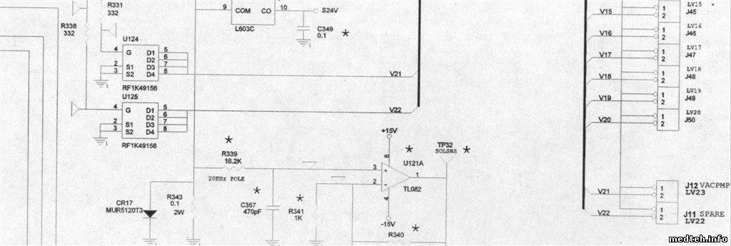

Кто поможет с определением места неисправности??
Не включается помпа вакуума, вообще, аппарат даже не пробует её запустить. Но при этом аппарат включается, соответственно не проходит загрузочные тесты, по всем Fail. При попытке сделать анализ блокирует аппарат с ошибкой вакуума.
При подключении помпы в обход материнской карточки, непосредственно к блоку питания, помпа запускается без проблем, аппарат грузится очень долго (минуты две, три), но тесты проходит успешно всё, и анализы делает нормально, как новый, ни шумов, ни фонов, и даже калибровки не слетели, только помпа естественно не отключается.
В меню клапанов, помпа подключена на 23-й клапан, клапан «прощелкивается», в смысле программно отображает что включен, выключен, но на разъеме напряжения нет ни в одном из положений.
1-й вопрос – что сгорело?
2-й вопрос – как долго помпа сможет работать в таком режиме? (с 8-ми утра до 3-х дня)?
3-й вопрос – что сказал бы производитель увидев что с их аппаратам сделали?
Колесников А.Г.

Для начала лучше проверить напряжения в TP
Table A.2-11 Universal AC•T diff/AC•T diff 2Analyzer Card Test Points
Test Point Description Circuit
TP3 +24 Vdc From the Power Supply - вот что нас собственно и интересует больше всего, приходит ли напряжение на плату
TP4 +200 Vdc From U7 (dc/dc converter)
TP5 +5 Vdc From the Power Supply
TP6 DGND Digital ground
TP8 +15 Vdc From the Power Supply
TP9 AGND Analog ground
TP10 -15 Vdc From the Power Supply
TP26 +3.6 Vdc Hgb lamp supply voltage
2) это конечно же элементарный контакт от помпы до материнской платы

Quote (DenVer_01)
все напряжения приходят, и значения нормальные
Quote (DenVer_01)
Но он неразрывный, помпа молотит без остановки, пока не выключишь аппарат
Колесников А.Г.

Как сказочный вариант выбило драйвер помпы. Но он еще должен включать и некоторые клапана, я бы пропаял мать, посмотрел что приходит на драйвер. Это все легко сделать при наличии навыков. Если импульс на включение с процессора приходит, а драйверу конец, я бы поставил один транзистор и управляющее реле для включения - выключения помпы. Не нужно ее много гонять, считаю это вредным+сильно увеличится износ резинок.
Kolesnikov_A_GДата: Вторник, 10.Ноя.2009, 19:58 | Сообщение # 96
У вас сообщений: 118
Магнитогорск
Как сказочный вариант - похоже дорожку пробило, на помпу ведущую: но куда она шла не понятно, плата многослойная и нужная дорожка оптически не наблюдается, звонится ни с чем ни звонится: так что без схемы безнадёга, похоже. Обошлись без реле и помпы, обычный выключатель, перед анализом включает, после выключает, а то что лаборант сидит скучает, а так и развлекуха появилась- бы, но нет, wbc апертура сдохла (дает или ----, или ХХХХ). в общем похоже дешевле купить новый аппарат будет: чем этот отремонтировать.

Во первых что считает на WBC в реале. XXXX и ----- это прикрытые значения, дай либо скан распечатки или просто распиши что у тебя творится в детальном просмотре.
И про помпу сам выход с платы LV23 сколько выдает.
конкретно на контактах 0 вольт, всегда, но если щуп один бросить на корпус, то всегда +24 вольта, на обоих контактах. т.е. управление не замыкает цепь.
Но при этом + контакт с разъема приходит на нагрузочное сопротивление и далее на + разъема с блока питания, а - с разъема ни куда не приходит, т.е. не звонится ни с одни из элементов схемы.

Насколько мне помнится, клапана и помпа включаются сборочкой выходных ключей (их там по-моему 2). Проверить их достаточно просто (транзисторы, они и есть транзисторы), так же просто подобрать аналог, если нет родной.

Quote (Kolesnikov_A_G)
как это может быть 24 вольта на обоих контактах?
минус и корпус это должен быть один проводник, не нужно - с элементами на плате звонить.
Не нужна схема для такой неисправности. помпой должен управлять драйвер, этот драйвер что то включает. нужно только хорошая плата, чтобы разобраться до какого места не доходит сигнал.

Всем спасибо, тема закрывается, ввиду нежелания руководства ремонтировать аппарат.
Для сведения:
аппарат по прежнему неисправен, на материнке перегорела дорожка от контролера попы до разъема, пробит полевик, WBC по прежнему то работает, то нет, без всякого вмешательства со стороны.

Ну а все же что на rbc и plt рисует?. MCV маленькое?
Дискриминатор по идее программный сверху микрух, хотя чем черт не шутит могли и в микро засунуть. В по сути это разделитель сигналов.
зы.
Ты эту инфу хотел?

Ну про лизер... Сегодня сделал распечатки экранов, сейчас отсканирую, и смотрите.
Quote (trend100)
маленькое в смысле
Цифры всегда одни 23,08fl. Как понимаю - минимум, ниже которого аппарат не знает.
trend100 - спасибо, лекция классная, сам бы так же читал начинающим.
А слабо так?: сигнал с электродов апертуры снимается на вход операционного усилителя (имярек), далее поступает на вход АЦП (имярек) и т.д. ВОТ БЫ!
Завтра ещё посидим, поокаем над этим дитём прогресса, попробуем вычислить что нибудь.
Кто знает, что скрывается за пиктограммой "импульсный тест", я могу долго на него смотреть, но... видать азбуки не знаю.
Только не надо строк из инструкции, это всё есть.

Такой вопрос.А апертуры пробовал ПЕРЕВОТКНУТЬ.?
Снимки это да,а гистограмки сфоткать?

Смотрю на второе фото и вижу проблемы с апертуры. Сделай импульсный тест и покажи картинку. ratio cv это сравнение импульсов друг с другом, все импульсы очень совсем разные. Переткнуть апертуры, отсоединить апертуру и посмотреть результат.

Очевидно ты имеешь ввиду именно "импульсный тест", а что он тебе даёт? Что он вообще характеризует? Я глядя на этот "забор", только чувствую свою ничтожность, он одинаков на всех аппаратах (сегодня специально глянул на вполне исправный аппарат - то же самое!).

Quote (pyo5)
плата скорее жива, а вот к апертуре есть вопросы.

Quote (zx19)
Таким образом может вести себя только полностью забитая апертура, но напряжение на ней в норме(9,4- 9,8). Даже если предположить, что она забита проводящим материалом, но ведь она и продувается вполне (свипфлоу отсекалось).
Скорее всего не работает какой нибудь ключик, разрешающий замер эритроцитов и тромбоцитов (по очереди, очевидно) или операционник на входе (хотя тоже не факт).
Да забыл сообщить - апертура менялась на заведомо рабочую, результат...
Сообщение отредактировал pyo5 - Четверг, 10.Июн.2010, 14:38

Quote (pyo5)
Если у тебя была возможность снять апертуру, почему не проделать тоже с платами? Понимаю, что это как-то "фи-и", зато сэкономило бы время (деньги соответственно), позволило бы заведомо определить узел, а уж потом решали, что на нем и как ....

Quote (pyo5)
она может быть и лопнутой. При пульс тесте плата генерирует весь спектр амплитуд и посылает их на усилители и дискриминаторы в обход апертуры. Если строиться забор без провалов, то к плате как бы вопросов нет. Кроме напряжения у тебя rbc meas довольно низко. Эти цифры являются напряжением, снимаемым с апертуры во время счета (насколько я понял из английской мурзилки). Напряжение занижено. Эту информацию можно спросить и в Медискоме, они могут её получше объяснить, может что и придумаешь.

Quote (zx19)
он же ставил рабочую?
Quote (pyo5)
У меня тоже уверенность в апертуре была, но....
Кстати "ПЕРЕВОТКНУТЬ апертуры" я имел ввиду не на панельки местами поменять, а "подключении", т.е., чтоб wbc апертура на самом деле регистрировала rbc наоборот.

Quote (trend100)
Ребят, вы меня, что, вообще...
PLT показывает, RBC нет, из этого я и делаю вывод, что счёт эритроцитов и тромбоцитов происходит в разные промежутки времени (кстати, вовсе не обязательно буквально по очереди, этих переключений может происходить и десяток за секунду).
Хотя опыт показывает, что неисправность плавает где то очень мелко.
А плату я менял.
