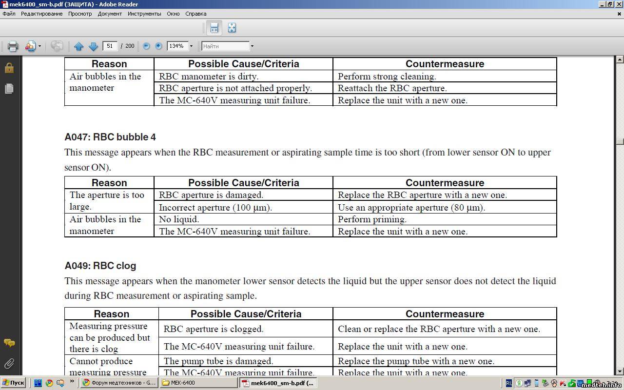

Всем участникам привет! Проблема в МЕКе 6410 следующая: все началось с многократных пересчетов проб с сопровождением ошибки А052 PLT noise1. Звонил в Эко мед-сказали что все плохо...., пробуй мыть если не поможет то виновата электроника. Как я его только не мыл, всеми описанными способами, результат тот же, холостая по нулям на крови А052. Разобрал блок, добрался до пред усилителей и увидел, что сама камера WBC стоит без пластмассовых шайб (хотя PLT считается в другой). До меня меняли пред усилители вроде все работало но не долго с неделю. Ну думаю вот ОНО, все вернул как говориться по заводскому. Включаю, дефект уже другой А047. С аппаратом вожусь уже 3 день уже не знаю, что делать? Может кто наведет на правильные мысли.... Заранее спасибо!
Serg74Дата: Вторник, 16.Ноя.2010, 05:46 | Сообщение # 251
У вас сообщений: 1101
Инженер лаборатория ИВЛ
Aleks216,
Относительно ошибки 047, смотри вложение, ошибка - короткое время счета, т.е. заполняется быстро от нижнего манометра к верхнему, визуально проверь заполнение трубки RBC канала при счете - в окошке за измерительными камерами, правая круглая. При начале счета жидкость сбрасывается, а затем равномерно поднимается, если жидкости нет или пузырит, то скорее всего, где-то сифонит (разбирал ведь), может даже если чуть косо вставил аппертуру то будет подсасывать воздух. Кстати о замене плат, коэффициенты ввел? Посмотри тему выше, хотя пишешь что поработал. Заодно проверь крепление камер и сами винты на отсутствие ржавчины. Намедни накололся так с Мификом, за тнесколько часов работы лейкоциты упали в 5 раз, и дифференциация показывала неизвестно что, а всго-то при жесткой промывке(у него она ручная) капнули на винт крепления электрода гипохлоритом, вот он постепенно и закис.

Aleks216Дата: Вторник, 16.Ноя.2010, 19:28 | Сообщение # 256
У вас сообщений: 58
Serg74 спасибо за советы. Результат достигнут, сегодня удалось посчитать один образец. Значит что я сделал, поменял апертуры местами (чтоб отмести дефект апертуры) и заземлил измерительный блок на корпус. Заметил, что когда заземления нет то ошибка 047 есть, заземляю пропадает! Но большой фон PLT остается..., но это из-за снятого защитного экрана измерительного блока. Поставил все на место все заработало. Вот теперь сижу и думаю что же именно помогло...? unknown
Serg74Дата: Вторник, 16.Ноя.2010, 19:43 | Сообщение # 257
Aleks216,
по 047 скорее всего косо встала аппертура, а когда переткнул то выровнял, хотя может и был некоторый засор, при смене аппертур сдернул его, а грязь вымыло при запуске.(Хотя пишешь что помогло заземление, ведь сама то ошибка больше гидравлическая, чем электрическая) В гематологах главное чистота, так что следуй инструкциям по обслуживание через 1000 и 3000 анализов, и да будет тебе счастье. dance2

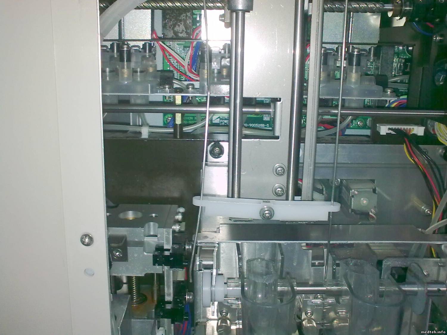

Добрый день! Подскажите, проблема с МЕКом такая. Аппарат нормально запускается, затем начинаем измерять кровь, в конце измерения
каретка пробозаборника начинает перемещаться в исходное состояние и "забывает" подняться в верхнее положение. В итоге движется, задевая
иглами за всё, что попадается на пути. Все три оптопары работают нормально. Видно по работе и главное, по срабатыванию контрольных светодиодов
на плате. При этом никаких ошибок не выдается, контрольная кровь измеряется правильно (разумеется руками поднимаем каретку во время движения).
Аналогично при процедуре промывки во время одного из перемещения каретка также "забывает" подняться. Неисправность проявляется стабильно.
Скаладывается впечатление, что глючит прошивка. Подскажите, кто сталкивался с подобным.
seatovodДата: Четверг, 25.Ноя.2010, 23:26 | Сообщение # 259
У вас сообщений: 625
msiz, у этого гада, похоже есть еще один датчик, расположенный по концам шасси с направляющими - в одном конце излучатель (скорее всего ИК-диод), в другом - ИК-приемник. Он реагирует на белую пластмассовую детальку, которая меняет свое положение при поднятии иголок - перекрывает луч света. У меня эта проблема (глюк датчика) была в комплексе с неравномерным движением каретки по горизонтали, двигался, но сильно трещал - оказалась соль на разъеме двигателя, отвечающего за горизонтальное перемещение.
msizДата: Пятница, 26.Ноя.2010, 16:20 | Сообщение # 260
У вас сообщений: 39
инженер со стажем
Seatovod, этот датчик я тоже проверил, к тому же на плате есть три контрольных светодиода для всех трёх датчиков. Я склонен винить прошивку, потому как
всё работает, неисправность проявляется очень стабильно. Кто-нибудь может поделиться прошивкой для этого аппарата?

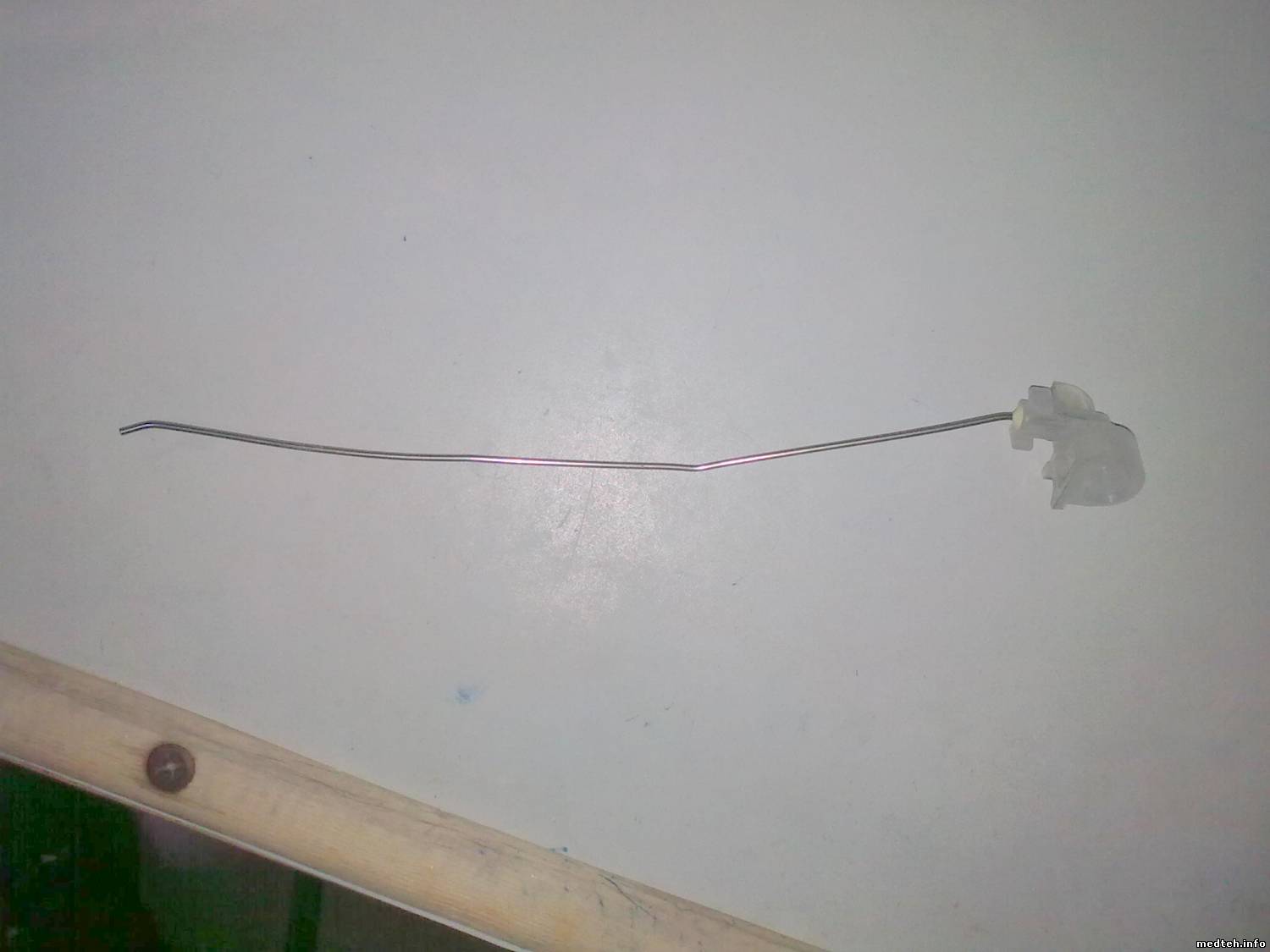

Кстати о подобном происшествии - наглядное фото, а причина - сварка в соседнем кабинете во время работы. Благо игла запасная была, работает после замены без проблем.
Aleks216Дата: Вторник, 30.Ноя.2010, 19:24 | Сообщение # 269
У вас сообщений: 58
По поводу изогнутой иглы. Была ситуация в лаборатории (больница в небольшом поселке, денег на новые иглы нет) изогнулась игла, а работать надо! Я выровнял иглу по максимуму и поменял местами иглу для разведения и заборную. Для разведения небольшая кривизна не помеха, главное чтоб в суб камеру попадала.

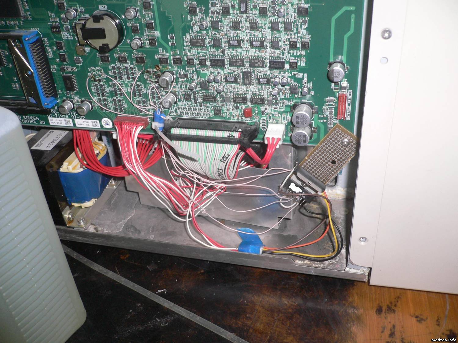

Есть возможность целиком HGB модуль с заведомо рабочего аппарата подкинуть?
Была пара аппаратов, которые пользователи криво законсервировали, гемоглобинник залило.
PervujДата: Четверг, 23.Дек.2010, 11:32 | Сообщение # 272

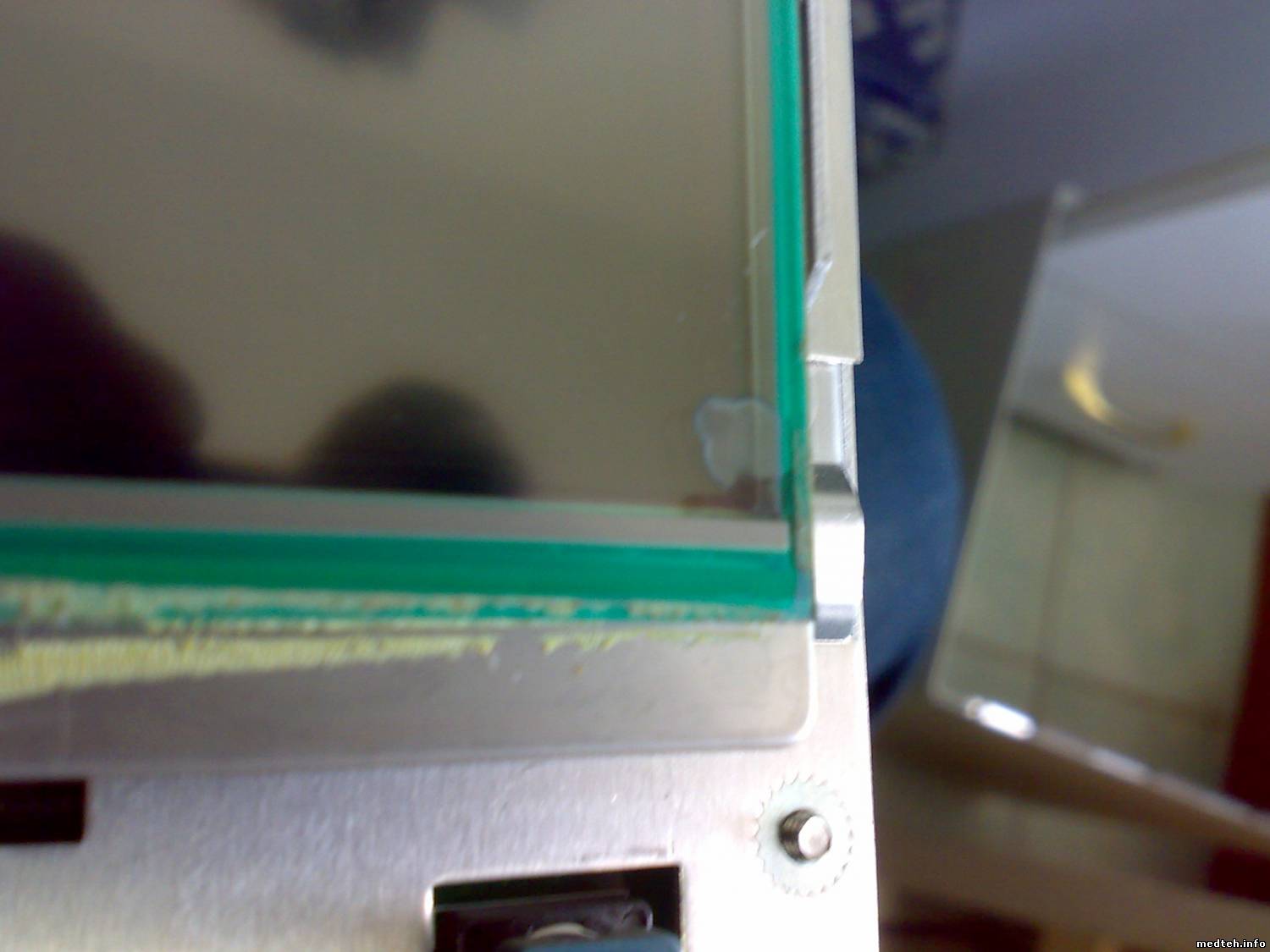

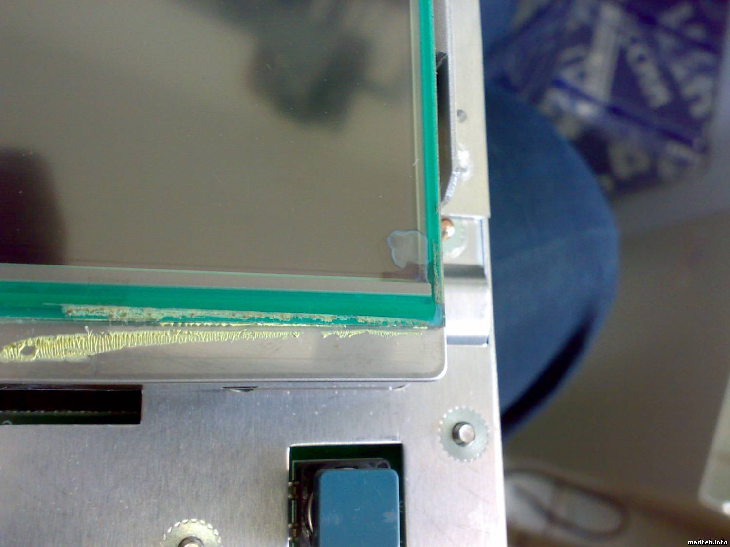

Столкнулся с неисправным сенсорным экраном. При попытке откалибровать экран, аппарат выполняет калибровку без моего участия.
Возможности проверить от донора нет, так как в радиусе 200км таких нет (районная поликлиника). Замену на новый дисплей в ориентировочной стоимостью 1500$ (по справке из ЭкоМедСм) поликлиника не потянет.
При внешнем осмотре в правом нижнем углу небольшое пятно - похоже расслоение. При прозвонке на выходном четырехпроводном шлейфе обнаружил две цепи: дна порядка 300 вторая 600 ом. Реакции на нажатия не обнаружил. Возможно реакцию так и не проверить.
Возможно кто то уже сталкивался с несправными сенсорными дисплеями.
Есть ли способ убедится в исправности или в обратном отдельно от аппарата?
Возможно ли заменить только сенсорную панель?
15032011.mp4 (941.3 Kb) · 9909853.jpg (101.1 Kb) · 8700625.jpg (78.0 Kb)
LAB
Сообщение отредактировал Lab - Суббота, 19.Мар.2011, 05:50
Aleks216Дата: Суббота, 19.Мар.2011, 21:21 | Сообщение # 277
У вас сообщений: 58
Quote (Lab)
Боюсь, что с заменой надо смериться. По тому, как ремонт сенсорного экрана (учитывая его строение) это не реально ИМХО.
Судя по всему в твоем пятне встретились слои, и при запросе на калибровку экрана, идет ложный сигнал, как будто ты его коснулся. Теоретически если эти слои разделить, именно в этом пятне, то проблема должна решиться. Но практически я такое не пробовал. Так что Берите линзу и изучайте это пятно....
