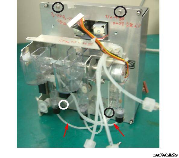

бомайкДата: Вторник, 11.Окт.2011, 21:32 | Сообщение # 323
Тверь
Здравствуйте!Имеется проблема с мек 6400.С недавнего времени аппарат начал периодически не выдавать лейкоциты и гранулоциты,далее уже не выдавал через раз,бывало и такое,что все параметры были по нулям(Очистка и жесткая очистка не помогали). При проверке теста на фоновый шум обнаружилась ошибка А044:RBC Bubble 1.Перебирал несколько раз измерительный блок,мыл камеры,менял местами предусилительные платы,апертуры(отмачивались в гиполхлориде),очищал пробозаборник,поменял трубку перистального насоса,фильтры,но избавиться от ошибки не удалось.Иногда проскакивает ошибка A024:Wbc bubble 1,но редко.К тому же после последней разборки измерительного блока,перестали "свистеть" апертуры,и теперь при тесте пишет сначала RBC bubble 1,а после RBC,WBC CLOG(апертуры снимались аккуратно).Показания по сенсор монитору:RBC,WBC-18.2В;HGB-3В;При заполнении Wbc,RBC манометры <1.5в.Тест электроники проходит.ВСе клапана рабочие.
P.S.При разборке было обнаружено позеленение контактов разъема питания измерительного блока,очистка ничего ни к чему не привела.Реагенты не заменял.
Уважаемые форумчане,была ли у кого нибудь подобная или похожая проблема?
abcДата: Среда, 12.Окт.2011, 11:51 | Сообщение # 324
У вас сообщений: 48
сыктывкар
[quote=бомайк]перестали "свистеть" апертуры,и теперь при тесте пишет сначала RBC bubble 1,а после RBC,WBC CLOG[/quote]
Для начала сматри уплатнительные кольца на апертурах( и плотно ли они сидят в пазах). Надо прочистить электроды в измерительном блоке. Попробуй все трубки опустить в гипохлорид 5% (больше % разъедъедает резинки на клапанах) и несколько раз сделать starttup, и remove glog после дистилированной водой несколько раз starttup. Если не поможет скорее всего не до конца срабатывают клапана в измеритьельном блоке надо перебрать.
nik_nikДата: Среда, 12.Окт.2011, 13:12 | Сообщение # 325
У вас сообщений: 202
инженер по ремонту
Приморский кр.
Перед тем, как разбирать измерительный блок, замени реагенты, лизирующий - обязательно. И не забудь прокачать.

DenVer_01Дата: Среда, 12.Окт.2011, 16:58 | Сообщение # 326
У вас сообщений: 252
Брянск
Все эти баблы в измерительном блоке на 90% случаются от разрыва мембран на клапанах (5 или 11)
бомайкДата: Понедельник, 17.Окт.2011, 21:14 | Сообщение # 327
Тверь
Перебрал все клапана в измерительном блоке.В клапанах 5-11 замечено небольшое повреждение центральной части(на конце штырька).Поменял местами мембраны клапанов 5 и 11 с мембранами клапанов 1 и 7.С полурваной мембраной клапан 7 отщелкивается через раз,в следствии чего до верхнего датчика манометра RBC реагент не доходит,ну это из за мембраны.Но самое главное,проблема с баблами никуда не исчезла...Мембраны 5 и 11 идеальные.При запуске теста на фоновый шум на слух происходит прощелкивание 3 клапанов,после мгновенно появляется ошибка A044:Rbc bubble 1.
Есть у кого нибудь идеи на счет этого? unknown
abcДата: Вторник, 18.Окт.2011, 10:30 | Сообщение # 328
У вас сообщений: 48
сыктывкар
клапан №7 стоит для стравливания вакуума в валюметрической трубке измерительного канала RBC по этому у тебя и пишет пузыри т.к. не достаточного вакуума и жидкость не подымается до верхней оптопары. Лучше поставь испорченые мембраны на клапана №6,12 на слив

бомайкДата: Вторник, 18.Окт.2011, 12:52 | Сообщение # 329
Тверь
trend100,мебрану другой стороной не поставить. abc Первоначально плохую мембрану поставил как раз на 6 клапан,в следствии этого он плохо сливал,и тек.И баблы тоже не пропадали,даже уже не знаю что делать.Как он определяет баблы,датчиками в трубке уровня?

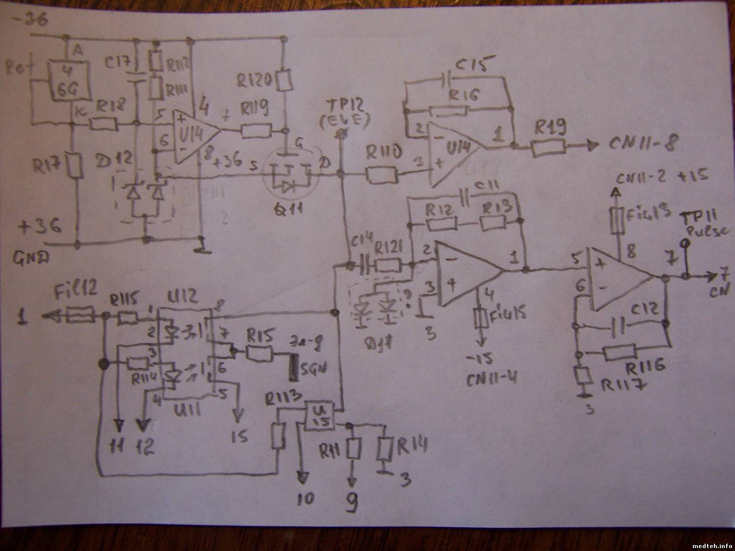

AKirДата: Четверг, 10.Ноя.2011, 21:11 | Сообщение # 337
У вас сообщений: 104
Начинающий инженер
Пермь
Выкладываю схему предусилителя, вдруг у кого мысли появятся..
Доп. информация, пока не дорисованная:
1. U-15 - Твердотельное оптореле (PhotoMOS relay, если правильно определил).
2. То, что обозначено стрелками - контакты разъема.
3. 8 - похоже контроль напряжения на электродах.
4. 7 - выход подсчитываемых импульсов.
5. 1 - Ориентировочно, питание 5 В с UT-7198 (измерительная плата, к которой подключены предусилители).
6. 10,11,12 - на выходы управляющей логики с открытым коллектором на UT-7198.
7. 15 - со схемы умножителя на UT-7198, предположительно для прожига апертур, но, возможно, питание электрода.
8. 9 - идет через UT-7198 на UT-7198 AMP Control. Скорее всего питание измерительной цепи электрода, но может быть т цепь управления Эту цепочку еще не доисследовал.
Прозвонил Ц-шкой район транзистора Q11. Есть резкие отличия между исправной и неисправной платами. Предполагаю вылет или Q11 (сопротивление S-D около 150 Ом в обе стороны) или U14.
Сообщение отредактировал AKir - Четверг, 10.Ноя.2011, 21:16
trend100Дата: Понедельник, 14.Ноя.2011, 10:32 | Сообщение # 338
У вас сообщений: 313
лаборатория
AKir,
Два предусилителя не вылетают(это может быть только если весь блок был залит,причем конкретно,но ты про следы залива не писал), измерительный блок здесь неприче имхо.Тем более что вначале шумы по PLT а потом 124.
абс был ближе к истине с контактными группами на шлейфах и разъемах, я например тоже сталкивался с такой проблеммой,когда не в тот вывод красный шлейф(мать-плата питания) какой-то умелец воткнул.Там тоже был отказ электроники.
По поводу земли ответа небыло. Измерительный блок наглухо изолирован от корпуса?
Ну и так для справки Мать стоит 85 килорублей ireful Плата питания под сорокпять mad
AKirДата: Понедельник, 14.Ноя.2011, 18:35 | Сообщение # 339
Начинающий инженер
Пермь
Предусилители местами поменял. Только включить, к сожалению, времени нет.
1. Залива не было, платы чистые.
Я думаю, что 29В по обоим каналам из-за того, что система при инициализации зафиксировала отказ электроники и что-то где-то соответственно включила-выключила. Кстати, в сервис-мануале есть скриншот экрана сенсоров с 26 В и с 0,06-ю.
2. Разъемы визуально нормальные. Шлейфы подергал-прозвонил. Когда все включу, полазаю осциллографом.
3. Предусилители от корпуса изолированы. Измерительный блок когда на место буду ставить, проверю.
А почем предусилитель? Где-то тут цифра 300 у.е. проскакивала..

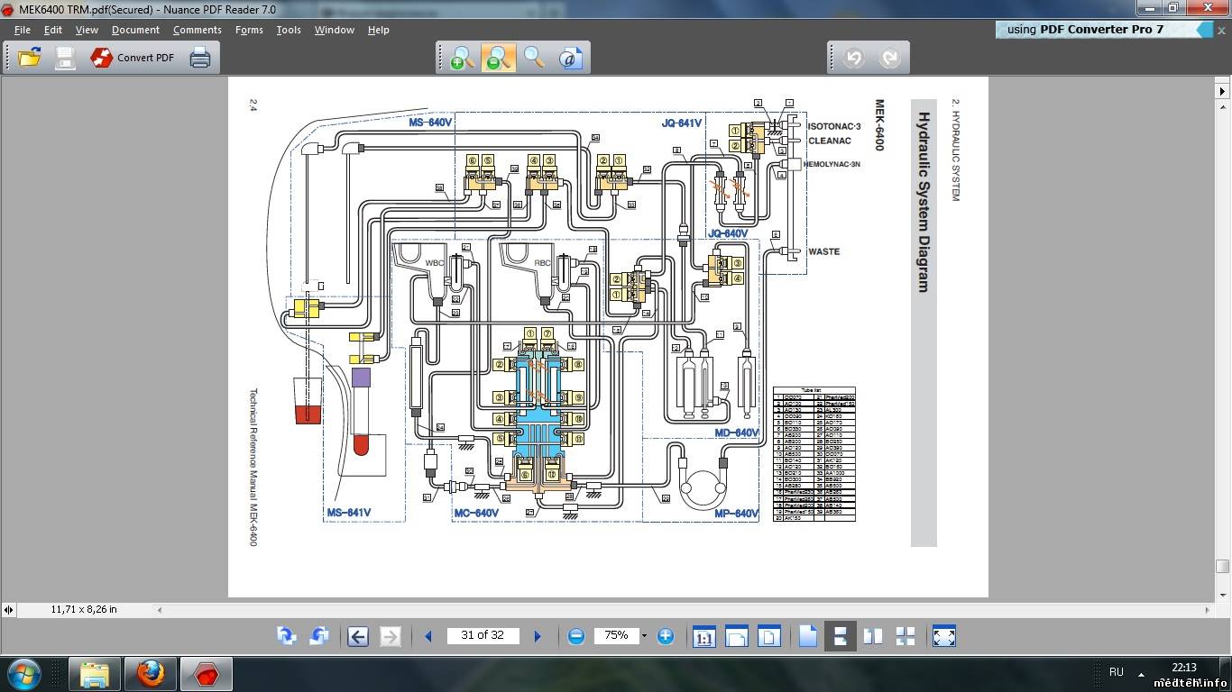

MEK-6400. В начале измерения фонового шума (Background), щелкают 3 клапана, тухнет светик верхнего уровня в манометре RBC и появляется надпись "Пузырение 1 в RBC линии". Само измерение проходит нормально, на месте значения RBC надпись BBL не появляется. Контроль и кровь меряются нормально. Клапана все (по RBC) перешерстил.
Вопрос: может кто знает что за 3 клапана щелкают?

pyo5Дата: Среда, 28.Мар.2012, 14:37 | Сообщение # 353
У вас сообщений: 794
ИВЛ, лаборатория и т.д.
Петропавловск-камчатский
http://www.medteh.info/load/90-1-0-707
Тут найдёшь...
Или посмотри вот это
372_MEK6400Sens.ppt (474.0 Kb)
