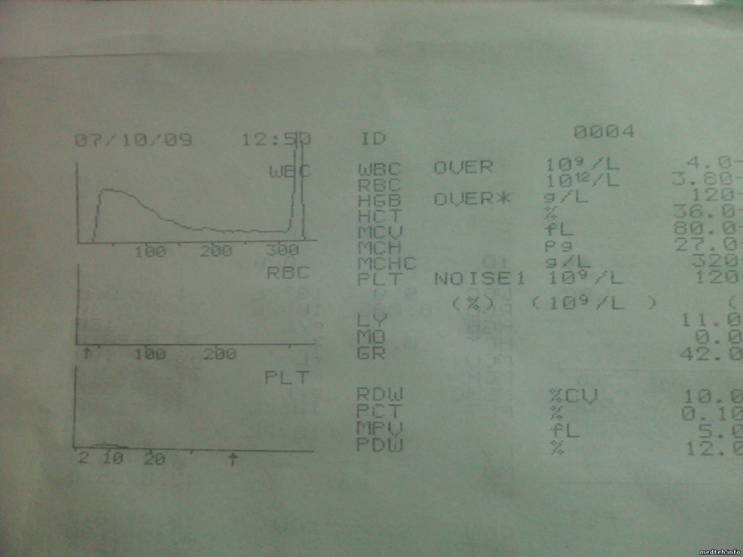

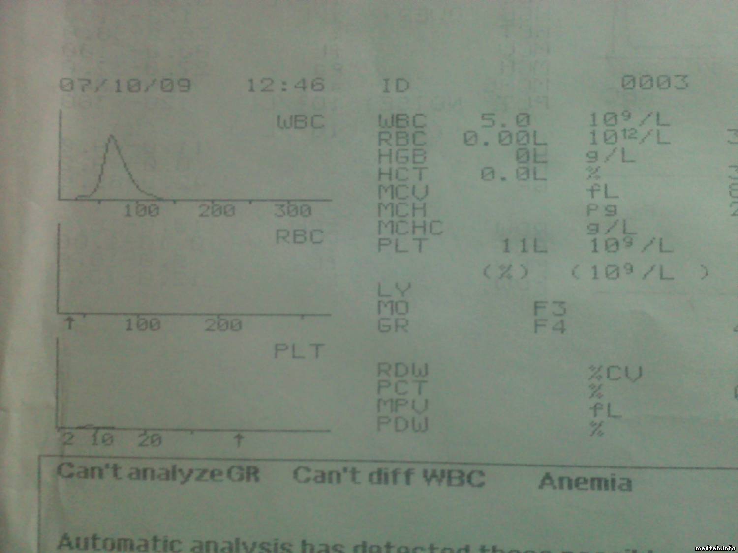

Такая проблема. Прибор стоял около полгода (не было реагентов). Как только привезли реагенты сразу поставили на ТО. При первом измерении показал непонятно что. Посмотрел фоновый шум, вне нормы был только PLT, за 20 показывал. А на экране SENSOR MONITOR только верхний RBC был 3,87 ( при подключенных реагентах), всё остальное в норме. Ещё на CIRCUIT CHECK PLT 11. Сделал полную промывку. PLT стало по нулям. Сделал дезинфекцию - RBC стал в норме. Теперь при измерении пишет WBC - OVER, HGB - OVER*, PLT - NOISE1, всё остальное пусто. Делаю следующее пустое измерение WBC около 5, PLT около 10, всё остальное по нулям.
zx19Дата: Среда, 07.Окт.2009, 20:09 | Сообщение # 11
Цитата kemtor ()
а координаты можно?
Офигеть. Даже не знаешь откуда прибор? shok эко-мед-с-м
Измерении чего?
Сфоткай монитор с гистораммами.

Цитата zx19 ()
измерении чего?
Крови, всё остальное пусто - напротив остальных параметров вообще ничего нет.
Фото смогу сделать только в пятницу, когда опять туда поеду.
Нашёл распечатку. 1 - холостая проба, 2 - кровь.
Значения в холостой пробе немного меняются. По крови нет.
zx19Дата: Среда, 07.Окт.2009, 21:46 | Сообщение # 13
первые выводы: прибор не отмылся, где то что то гадит. очень вероятно, что в камеру не проходит литик, и засорена пробозаборная трубка №2, поэтому нет rbc и plt. проверь напряжение на фотометре.
gi7128Дата: Четверг, 08.Окт.2009, 00:19 | Сообщение # 14

Quote (gi7128)
Такая проблема
Разбирай камеры, субкамеры - замачивай всё в моющем р-ре. Чисть апертуры, меняй фильтры (или мой). Похоже аппарат засох.
Отлей немного реагентов и прогони их на другом аппарате в качестве пробы, отметёшь одну причину или найдёшь виновника.

Quote (pyo5)
Другой аппарат есть. Реагенты с одной партии ( сам менял). На нем изучал принцип работы, потом пошёл на этот. Но тот аппарат постоянно был в работе.
pyo5Дата: Пятница, 09.Окт.2009, 09:48 | Сообщение # 18
У вас сообщений: 794
ИВЛ, лаборатория и т.д.
Петропавловск-камчатский
Значит засох. Как вариант попробуй несколько раз прайминг и инсталяцию сделать, может от мокнет.

Quote (gi7128)
Распространенная проблемма.В моих лабах такое часто бывает, особенно в обл.центрах.Можно конечно все разобрать и потом несколько дней мыть и собирать, мыть и собирать...Но как правило, если залить "хлоркой" (ну "Белизна" 12р типа стоит),дать ему постоять полдня, да погонять на Clean, Remove Clog,Priming то все заработает mail1
gi7128Дата: Понедельник, 26.Окт.2009, 16:01 | Сообщение # 21
У вас сообщений: 36
сервис-инженер
Спасибо всем.
Действительно, с первого раза не отмылся. Со второго всё пошло.
Между мойками снял пробозаборники (менять нечем) и день продержал в "Белизне". Потом ещё шприцом гонял через них. Теперь всё работает.
