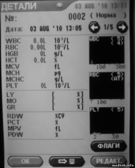

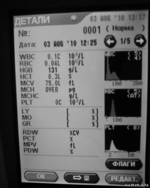

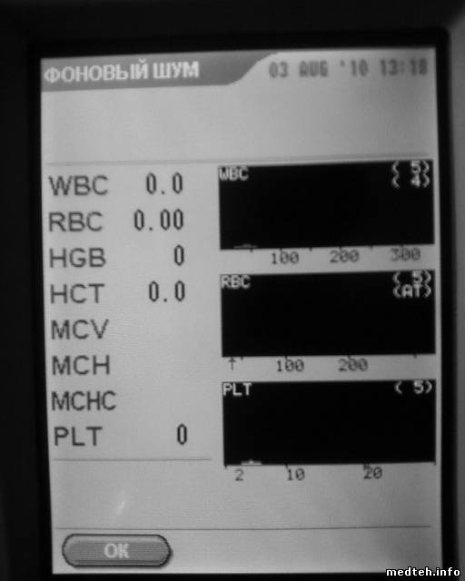

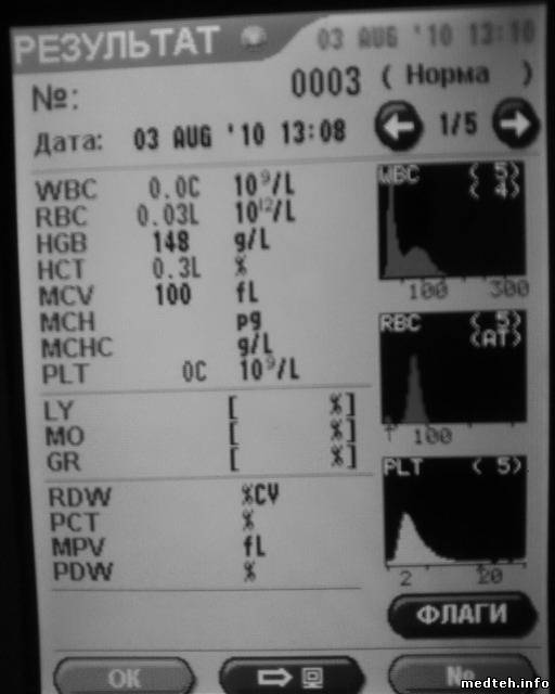

Может кто сталкивался - аппарат отказывается считать, точнее считает только Гемоглобин.
Недовольно пикает в процессе счета и выводит странные цифры.
Не считает ни контрольную кровь ни человеческую, и даже на холостую пробу тоже пропискивает.
Фон чистый, электроника в порядке, датчики тоже нормально работают, клапана прощелкиваются.
Аппарат чистый (фильтра, трубки и прочее), клапана поставлены новые (на старых резиночки износились), растворы менялись на новые свежераспакованные, температура в помещении 28 градусов всего
Прикрепленные файлы: 1 - фоновый шум, 2 - холостая проба, 3 - контрольная кровь, 4 - кровь здорового лаборанта, 5 - проверка электроники
1391961.jpg (44.7 Kb) · 7922033.jpg (53.5 Kb) · 9736038.jpg (55.2 Kb) · 2648806.jpg (52.6 Kb) · 0965278.jpg (47.8 Kb)
Колесников А.Г.
Сообщение отредактировал Kolesnikov_A_G - Вторник, 03.Авг.2010, 13:33
scratch2010Дата: Вторник, 03.Авг.2010, 13:38 | Сообщение # 177
У вас сообщений: 566
волгоград
чет не понял на 3-ей и 4-ой картинке кроме гемоглобина нечего больше нет! как так? Хотя гистограммы рисует как будто там что то есть
Сообщение отредактировал scratch2010 - Вторник, 03.Авг.2010, 13:39
Serg74Дата: Вторник, 03.Авг.2010, 13:45 | Сообщение # 178
У вас сообщений: 1101
Инженер лаборатория ИВЛ
Начни с чего все началось и что менялось.
По фото видно, что не проходит счет, такое ощущение что не проходит через аппертуры. Гемоглобин считает значит лизирующий подается, как вариант проверь, правильность подключения всей гидросистемы, раз все разбиралось; проверь аппертуры (лучше под микроскопом), а можно для профилактики замочить в жесткой промывке или в белизне. Да и еще посмотри как стоят электроды в ваннах, желательно по центру, у меня один раз почистили и отогнули, так, что не было прожига, соответственно быстро забился.

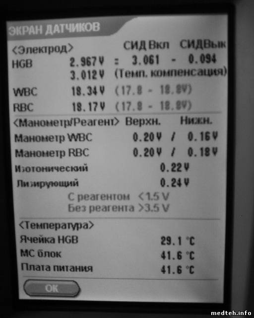

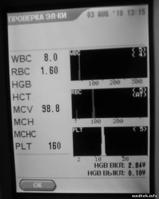

Kolesnikov_A_GДата: Вторник, 03.Авг.2010, 13:46 | Сообщение # 179
У вас сообщений: 118
Магнитогорск
scratch2010, поздравляю, нас уже двое.
Я сегодня болье 30 измерений зделал, разные контроли, разная кровь, холостые, на разных реагентах. и всё время такой результат, на гистограммах всё есть, гемоглобин считает точно и устойчиво, а остальные параметры как на фотках, ещё иногда plt и wbc и индексом С идут, как будто бы кровь свернулась.
Самое интересное что при проверки электроники иногда выскакивал индекс С в plt и wbc, т.е. как на фотке но в конце эта буква. (wbc 8.0C plt 160C)
Прикреплено фото датчиков
Колесников А.Г.
Kolesnikov_A_GДата: Вторник, 03.Авг.2010, 13:55 | Сообщение # 180
Магнитогорск
Serg74,
Менялось:
Клапана 5, 11, 4, 3
Измерительная плата - UT - 7198, и прицепом прилось поменять светодиоды, и измерительные платы гемоглобина, (поставщики привезли комплект с другими разъемами)
трубки которые с фильтрами (оторвали лаборанты)
Перепрошивались мозги аппарата - произведенно обновление версии с английской на русскую
Гидравлика в порядке, проверенно и перепроверенно, апертуры чистые и целые, но на всякий случай пока стоят замоченные в гипике.
Колесников А.Г.

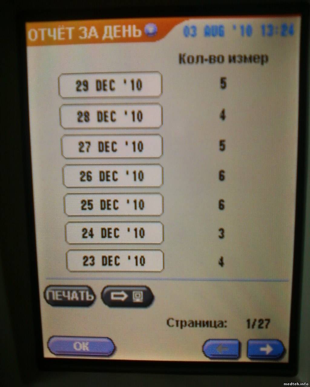

Kolesnikov_A_GДата: Вторник, 03.Авг.2010, 14:48 | Сообщение # 188
Магнитогорск
ни чаго, нет ни одной ошибки, только интересное окошко (отчет за день)
если верить аппарату он уже успел до конца года проработать
Колесников А.Г.

Serg74Дата: Вторник, 03.Авг.2010, 19:14 | Сообщение # 189
Kolesnikov_A_G,
полистал сервис, mail1 посмотри страницу 2.38 UNIT CAL Screen как раз по замене измерительной платы. Может зсдесь что-нибудь зарыто.

Kolesnikov_A_G, была такая проблема, после замены платы, которая на блоке шприцев приколочена. Как это связано - хз, мистика. Вобщем, звонил в ЭкоМедС - нужно в менюшке поменять цифирь. Я дня через два доберусь до аппарата - вспомню какую, или позвони сам в ЭкоМедС, подскажут.
Kolesnikov_A_GДата: Среда, 04.Авг.2010, 13:52 | Сообщение # 191
Магнитогорск
Serg74, Наше Вам спасибо, за свежий взгляд.
Quote (Serg74)
Точно в цель. Оно самое и было, как только цифирьки поставил какие на старой плате были, так всё и заработало как надо, и кто бы мог подумать.
Такая мелочь, а сколько головной боли.
Колесников А.Г.

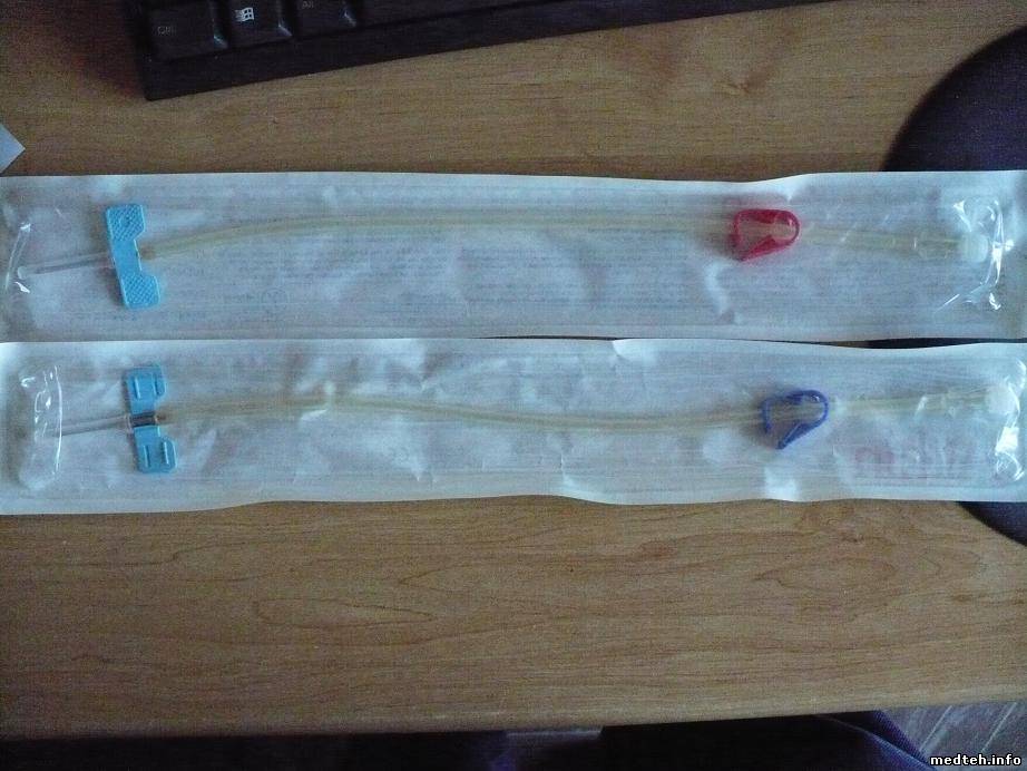

Для общей информации - когда возникла проблема с трубками для насоса, совершенно случайно подвернулись расходные фирмы Альтин, точнее фистульные иглы для искусственной почки. Попробовал заменить, пошло, трубки примерно того же размера, но менее тягучие, но в данном насосе, который катается по стенке - это нормально, в натяжных перистальтиках не хватает тягучести (в смысле плохо растягивается в отличии от силикона). Работает по наблюдениям, раза в полтора дольше, плюс материал разработан для крови. Но все равно, в больницах рекомендую приобретать по возможности родные, хотя бы на экстренный случай, что бы могли заменить сами.
DenVer_01Дата: Четверг, 05.Авг.2010, 17:13 | Сообщение # 195
У вас сообщений: 252
Брянск
Сейчас Экомед см продает отдельно трубки для МЕКов без черных коннекторов, они стоят 300 руб, думаю это небольшие деньги
