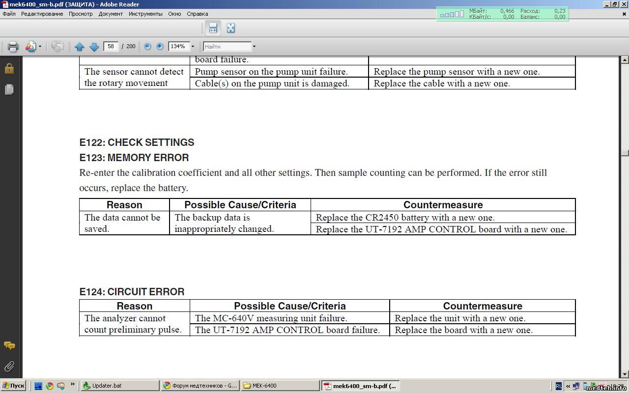

А кто-нибудь знает как на 6400 123 ошибку исправить, батарейку уже новую поставили, все равно ругается на нее? shok

NORTAL,
Сначала проверь состояние новой батареи - не факт что у нее параметры нормальные.
Согласно сервисной (см. приложение) необходимо ввести калибровочные коэффициенты и настройки. Либо сброс к заводским настройкам (было где-то в этой теме), а затем все привести к нормальному виду - калибровка, настройка. Если не помогает то похоже случай плохой - замена платы.

Сбросил, как написано на форуме, на заводские установки,с батареей стало все вроде нормально,но началось сначала шум по WBC, заземлил пошла ошибка E124, убрал землю, ошибки нет. Это что может быть?

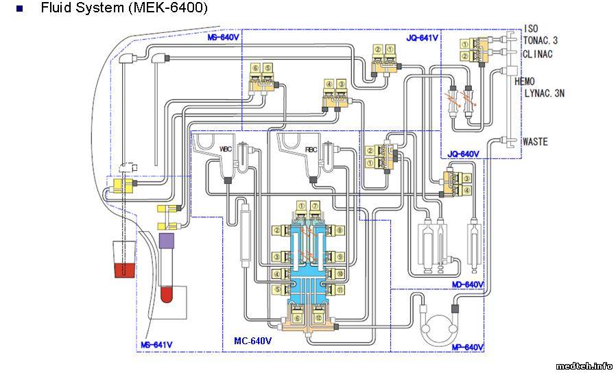

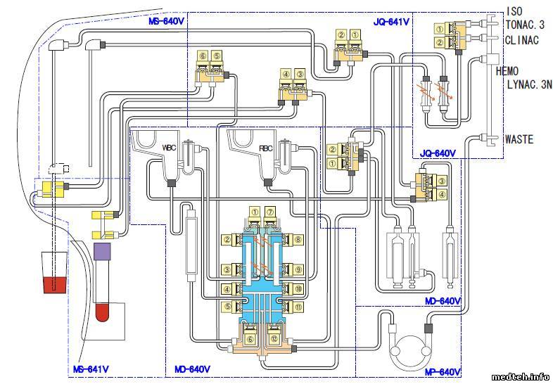

Неверные показания - возможно нужна элементарная перекалибровка.
По гидросхеме (приложена) подсос возможен на входе в аппарат, если не докрутили фиксатор (либо надломили трубку - она жесткая), затем два клапана 3 и 4 и сам шприц забора лизирующего, дальше камера, по идее должны быть следы подтекания (это блок шприцов). Соответственно при подаче лизирующего попадает воздух, т.е. сумарный объем лизирующего уменьшен, и отсюда как пишет Солярис, ошибки.
Гемоглобин проверь значение в экране сенсоров, должно быть 3 плюс минус.
А так пиши в личку я тоже из Челябинска, может пересечемся на следующей неделе.
Ivan74Дата: Пятница, 24.Сен.2010, 18:49 | Сообщение # 209
Кажется нашел причину, на направляющей шприца лиз. раствора соль отложилась, наверно от туда подсос идёт, жду сальник. Serg74, случайно не знаешь, где в Челябе запчасти есть, из Москвы как-то долго получается.

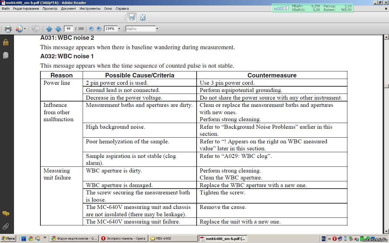

Проблема - MEK6400 выдает сообщение poor hemolyz в сочетании с периодическими шумам по PLT и RBC. Два дырявых клапана поменял, остальные нормальные, но все равно не помогает. Кровь считает правильно, но с пересчетом. И еще - есть прибор, который упорно выдает ошибку А062 (высокий сигнал по HGB), хотя в сенсорах напряжение подстроечником уменьшил уже до 2В, что может быть.

Serg74Дата: Суббота, 25.Сен.2010, 10:19 | Сообщение # 214
У вас сообщений: 1101
Инженер лаборатория ИВЛ
seatovod,
у меня гемолиз обычно от рьяного перемешивания персоналом, даже в инструкции сказано перемешивать осторожно, еще иногда из-за пробирок, если делают сами и плохо перемешивают пробу потом. Контрольная кровь в таком случае не пишет гамолиза. Контрольная кровь как идет?
А измерение с пересчетом может быть из-за гемолиза, т.к. если есть проблема то меряет два раза, либо настройка меню - мерить два раза (стр 124 пользовательской).

Здравствуйте всем!Хочу задать такой вопрос.С недавних пор(около 2 недель),МЕК 6410 стал всем пациентам писать "Эозинофилия".Я его мыл внутри,снаружи :-)) ,чистил всё,что можно,делал всякие промывки,менял реагенты-всё равно пишет такой диагноз.Мож кто сталкивался и знает в чем дело?Буду рад любому совету как от этого избавиться!

jrewing,
проверь по контрольной крови, если не пишет, то проблема в заборе - плохое перемешивание, проблемы с ЕДТА и т.п.
