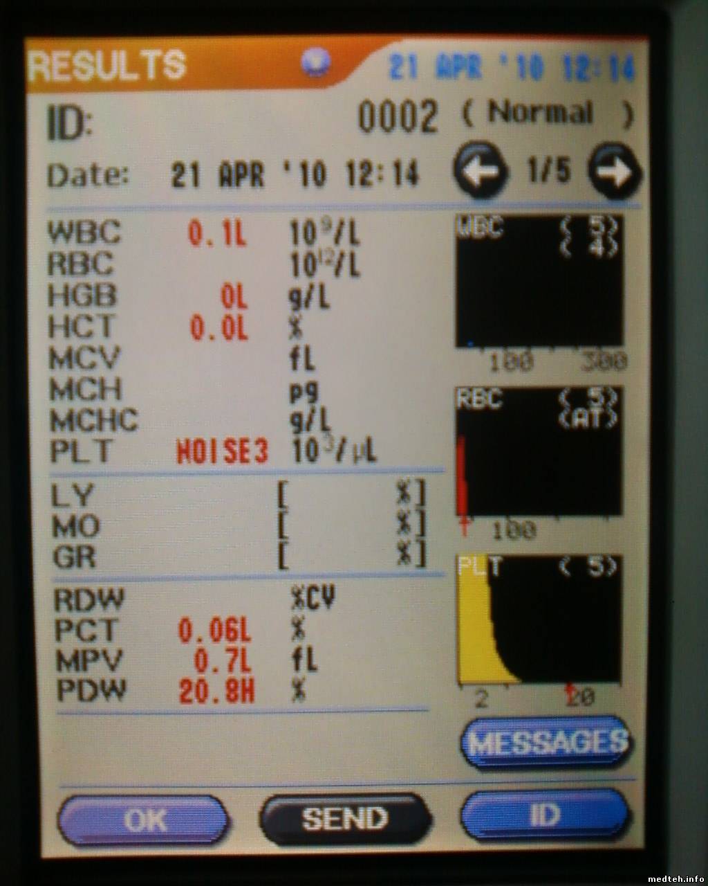

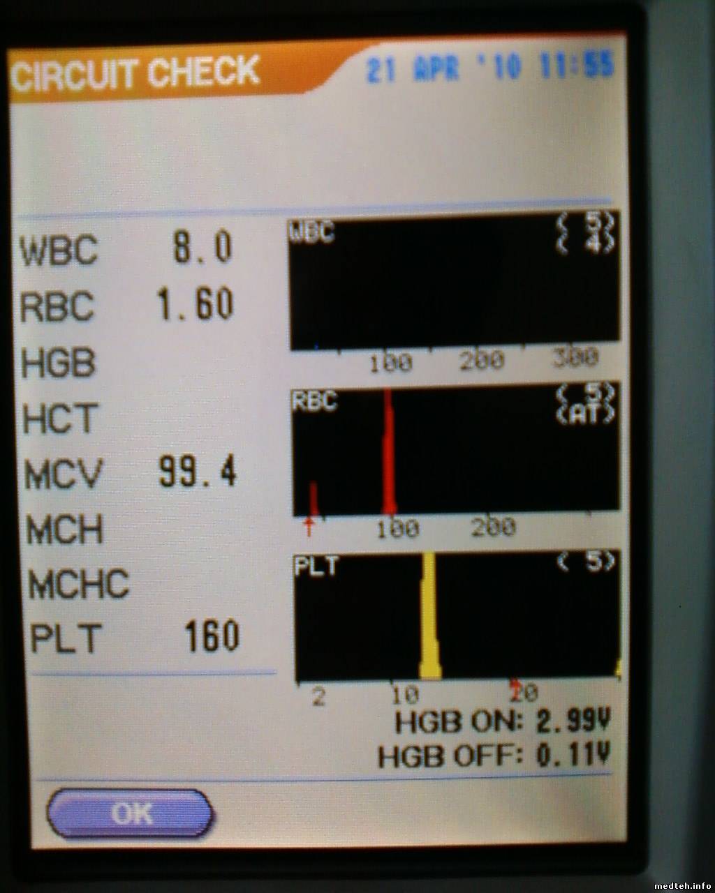

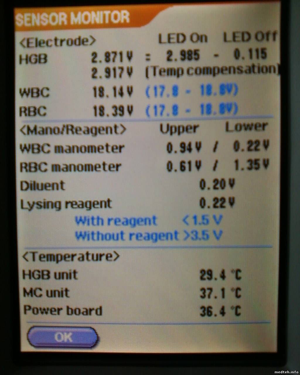

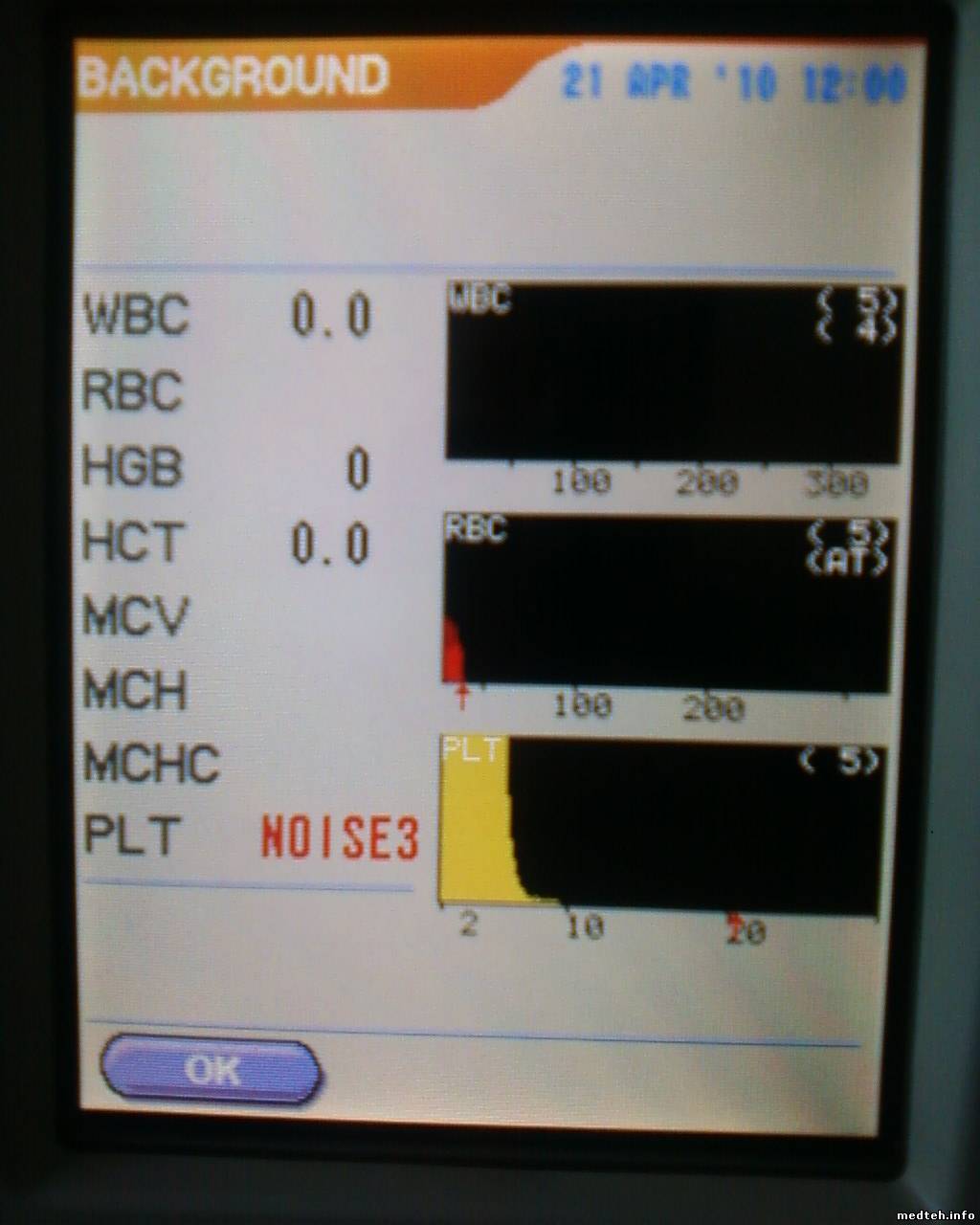

Kolesnikov_A_GДата: Вторник, 27.Апр.2010, 11:46 | Сообщение # 124
У вас сообщений: 118
Магнитогорск
Quote (trend100)
Как именно не хочет? какие показания,гистограммы-кидай фотки.
Фотки выложил
Quote (trend100)
А пока вообщем-то два соображения. 1.(и основное) Че-то не так,с прошивкой.Мне несколько раз помогало,хотя у одного аппарата не надолго(там мать потом окончательно сдохла)
Мысли такие же, что мать сдохла, но пока до аппарат не добрался ещё.
Quote (trend100)
А вообще если есть под рукой аппарат другой поочееди поменяй,Мать,плату питания,измерительный блок,шлейфики.
Аппараты есть, но все как на зло работают, а в работающем аппарате завлаб и врачи лесть не дают, до драки
Quote (trend100)
2.Проверь заземления(особенно где башка крепиться к аппарату), если гдето оно отсутствует показания будут долго пересчитываться и показывать что-то типа 2,66!-RBC и Over plt
С землей всё в норме, аппарат перебран полностью всё перепроверенно каждый винтик.

Kolesnikov_A_G, поставь дискриминатор тромбоцитов с 4 или 5 и посмотри будет ли прибор что то считать.

Kolesnikov_A_GДата: Вторник, 27.Апр.2010, 13:43 | Сообщение # 128
Магнитогорск
Quote (zx19)
unknown кхм, сори за нескромный вопрос, как поставить? всмысле что где нажать?

zx19Дата: Вторник, 27.Апр.2010, 22:04 | Сообщение # 130
найди а установках plt threshold и вместо 2 поставь 4 или 5.

Посмотри с начало напряжение на фотометре, должно быть при заполненных диллюентом камерах порядка 3,5B, если ниже советую подкрутить подстроечником. PS: но для начала, посмотри очень хорошо лейкоцетарную камеру на чистоту, желательно в снятом с аппарата виде.

Quote (DenVer_01)
А 3,5 В не много? Я обычно ориентируюсь на 2,7-2,9 В. Если меньше чем 2,5 В ( или 2 В ), то появляется знак "?"
Удачи
Сергей
