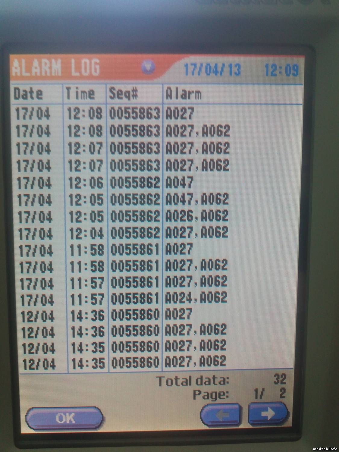

Aleks216Дата: Четверг, 18.Апр.2013, 00:34 | Сообщение # 401
У вас сообщений: 58
Всем доброго времени суток.
Хочу поделиться с проблемой, которую удалось решить читая и перечитывая данную тему. Не ленитесь это делать, в ней очень много ответов!!!
Мек 6400 выдает ошибку А027 WBC Bubble 4 (см фото)! Почесав темечко, понял, что именно такую ошибку не встречал! Но лезть в измерительный блок, как то не очень хотелось. Начал с коэффициентов на опто-парах волюметрических трубок. Отстроил все гуд (см фото). Ошибка не уходит. Полез в измерительный блок, перед этим убедился из сервиса что все клапана стучат. Сняв заднюю крышку блока, обнаружил, что клапана 3,4,9,10 окислены в месте сопряжения с пластиком. Ну думаю вот оно! Разобрал ВСЕ клапана промазал и где надо очистил сердечники от окислов, пересмотрел "грибки" на наличие дефектов. Все гуд. Собираю. Ставлю. Запускаю на холостую пробу, работает. Даю контрольную кровь, два раза показывает, на третий и дальнейшие измерения А027! (((
Снял блок вернулся домой, рабочий день кончился.
Читаю статьи, набираюсь знаний))). Вернусь к самой ошибке. В описании ошибки сказано, что дефект апертуры или не тот диаметр 100 в место 80 (у нас апертуры одинаковы)... Ошибка связана скорее всего (да поправит меня модератор) с выходом за пределы минимального времени измерения. Пузырей реально НЕТ, это легко можно увидеть смотря на манометры. Это меня и смутило. Вроде все хорошо, а не работает.
Думал успею проверить измерительный блок на другом аппарате, чтоб отмести всю остальную часть прибора, но не удалось. Вооружившись знаниями в частности, не помню где и кто упоминал, что "промазывал клапана синей смазкой"! Поехал к больному. Разбираю вновь все клапана канала wbc с 1 по 6й, промазываю синей смазкой? как рекомендовалось по краю. Снял манометр, помазал по колечкам. Собрал. Запустил, измеряем холостую пробу. Заметно что заполнение манометра wbc стало медленнее чем rbc!!! Результат измерения - ошибка перешла на RBC канал A047 RBC Bubble 4! Разбираем и проделываем все то же самое и с клапанами 7-12. Добавив смазку резинок апертур.
Собираем все в зад, запускаем и наслаждаемся нормальной работой прибора.
P.s. Надеюсь мой рассказ сократит Вам в будущем время ремонта.

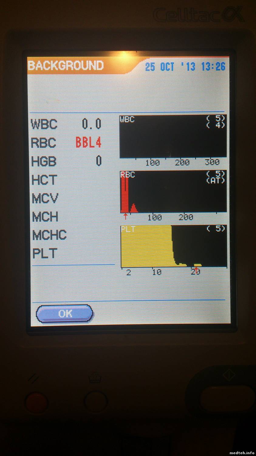

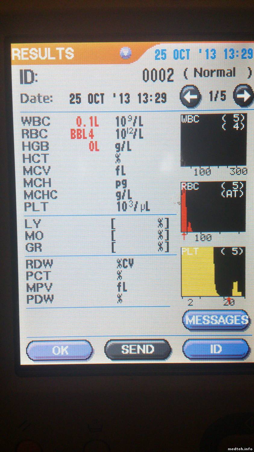

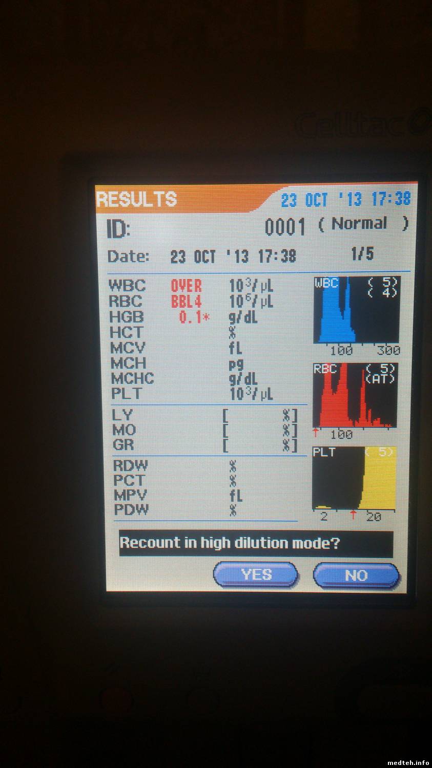

AlexDДата: Пятница, 25.Окт.2013, 11:48 | Сообщение # 412
У вас сообщений: 38
Произошла такая ситуация с меком у меня: Лето всё на аппарате не работали и никто и не думал его включать. По осени про него вспомнили - он работать отказывался. Села батарейка. Я её поменял, все настройки сбросил, аппарат считает ерунду. Прокладка шприца дилюента подсасывала воздух. Заказал ремнабор, поменял все уплотнительные кольца шприцев, смазал их, уплотнительные кольца апертур, трубочку насоса и тд. Отклика на эти действия опять никакого. Капитально его почистил, замочил гипохлоритом, продул апертуры - результата ноль. картина измерения в первом вложении. Почитал форум - полез в измерительный блок. Методично перебрал все клапана, все проверил, почистил, смазал. выдаёт следующую картину - сенсор монитор, фон и измерение холостой пробы далее во вложении. Апертуры местами поменял - результат не изменился. Подскажите, пожалуйста, где жальше искать причину и как с этой бедой бороться? Заранее благодарен за ответы.
Очень похоже, что как то не так сбросил. Помнится, что там есть пунктик "инсталяция" в правом нижнем углу одного из окошек.
Грубо говоря - слишком завышена "чувствительность".

Aleks216Дата: Воскресенье, 27.Окт.2013, 21:22 | Сообщение # 415
У вас сообщений: 58
Очень похоже на то (BBL4), что по RBC манометру, во время подсчета, верхний датчик фиксирует жидкость раньше чем ее ожидалось увидеть в норме. Визуально Вы можете это увидеть, по каналу RBC.
В норме движение жидкости по манометрам практически одинаковы.
Причина может быть в клапанах и их уплотнениях. Пересмотрите еще один (а может и не раз), как выглядят резинки на клапанах. Особенно кончик грибка. Часто он надрывается в центре.
Еще, что бы я попробовал сделать, это смазать (без фанатизма) места контакта прокладки по кругу, со стороны белого пластика и резинки на белом пластике, которыми они садятся в измерительный блок. Смазка должна быть голубая!!!
По поводу PLT, если их много то чистите магистрали. Он считает за клетки все, что плавает в жидкости, в том числе и то, что отрывается от стенок жидкостных магистралей. Можете использовать воду из под очистки с обратным осмосом. Как правило на ней PLT в пределах 20-40.
Удачи!
Сообщение отредактировал Aleks216 - Воскресенье, 27.Окт.2013, 21:23

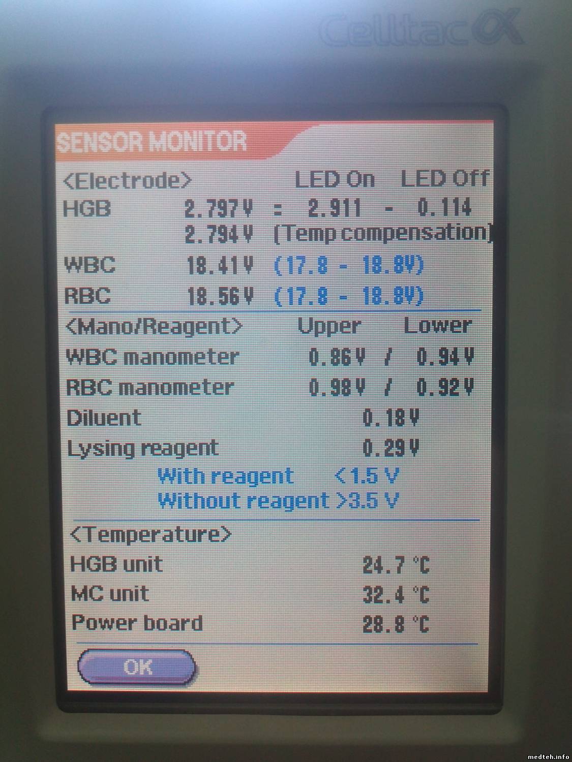

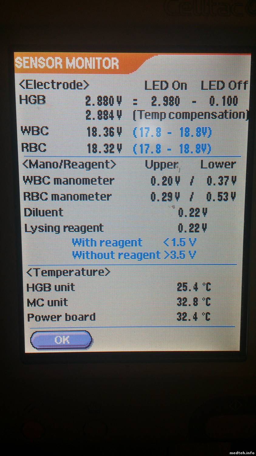

AlexDДата: Понедельник, 28.Окт.2013, 11:49 | Сообщение # 416
У вас сообщений: 38
pyo5
сбрасывал настройки именно так.
Sergey62
язык у меня не меняется, и пункта такого при подтверждении сброса нет, может другое ПО? К ряду 10 раз сейчас подряд сбросил, настройки меняет, а язык остаётся английский. Сенс треш (чувствительность и пороги) стоят все 4-5
Aleks216
поднимаются жидкости примерно одинаково, лампочки датчиков сигнализируют в несколько десятых секунд одна за другой. Прокладки я смазывал (если я правильно Вас понял, вы имеете ввиду прокладки апертур) и даже менял апертуры местами - изменений не последовало.
по поводу тромбоцитов у меня аппарат стоял замоченный гипохлоритом сутки, весь налёт должен был уйти. Мысль у меня только если источник этих "тромбоцитов" внутри аппарата (ну там скажем трубочка какая разрушается или ещё что подобное...) А что это может быть конкретно идей хороших нет.
AlexDДата: Понедельник, 28.Окт.2013, 11:56 | Сообщение # 417
У вас сообщений: 38
Пойду ещё разок все клапана по RBC перебирать
Aleks216Дата: Понедельник, 28.Окт.2013, 16:13 | Сообщение # 418
У вас сообщений: 58
Цитата AlexD ()
Прокладки я смазывал (если я правильно Вас понял, вы имеете ввиду прокладки апертур)....
я имел в виду другое. Если разобрать клапан (надеюсь Вы его разбирали), то у него рабочая часть "грибок" одет на сердечник. Так вот у этого сердечника есть выступ на который и насаживается сам "грибок" и этот выступ пробивает собой рабочую часть резинового клапана. Смотрел?
Второе. Смазать я говорил именно ту часть, которая и контактирует с белой частью клапана. Иначе говоря, когда Ты разберешь, а именно выкрутив 2 винта (со стороны входа и выхода жид. магистрали) и с поворотом вправо, снимешь прозрачную часть клапана, ты и увидишь грибок. И смотря на него спереди и нужно смазывать край резинки (буртик).
AlexDДата: Вторник, 29.Окт.2013, 12:53 | Сообщение # 419
У вас сообщений: 38
Смотрел, все грибки снимал и шприцем продавливал - герметичны все. Края у грибков тоже смазывал. После первого раза как всё перебрал - лейкоциты считать стал, а вот с RBC и PLT бардак. по RBC клапана перебраны, грибки перепроверены и всё заного смазано уже 3 раза. в результате по RBC BBL4 по PLT цифры вообще не пишет а на гистограмме страшные вещи рисует, ну фото я уже прилагал в первом посте, ничего пока, к сожалению, не поменялось.
СолярисДата: Среда, 30.Окт.2013, 00:15 | Сообщение # 420
У вас сообщений: 301
Набережные Челны
Проверь герметичность клапана 11, всех трубок от 11 клапана до манометра RBC. Апертура RBC без трещин?
Судя по Background стоит проверить все контакты, включая винты крепления электрода и корпуса измерительного блока на предмет коррозии и соли
AlexDДата: Среда, 30.Окт.2013, 09:08 | Сообщение # 421
У вас сообщений: 38
Найдена причина неадекватной работы - не закрутил задний винтик, который держит крышку металлическую измерительного блока. Всем огромная благодарность запомощь в борьбе с неисправностью.
