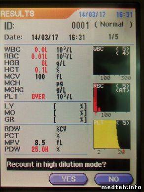

u-sunturДата: Среда, 12.Мар.2014, 06:28 | Сообщение # 441
инженер-медтехник
Барнаул
Kolesnikov_A_G, Kolesnikov_A_G, Скажи пожалуйста чем закончилась история с аппаратом, где появлялась ошибка A053 и не считался параметр PLT. У меня ситуация точно такая же.
shmarickДата: Среда, 12.Мар.2014, 08:04 | Сообщение # 442
сервис-инженер
u-suntur, кидайте фотки гистограмм, без них тяжело что-либо сказать.

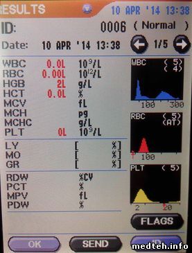

u-sunturДата: Понедельник, 17.Мар.2014, 13:51 | Сообщение # 444
инженер-медтехник
Барнаул
shmarick, Гистограммы "по воздуху" примерно такие.
shmarickДата: Вторник, 18.Мар.2014, 18:55 | Сообщение # 445
сервис-инженер
u-suntur, Я бы все трубки в гипохлорит опустил сделал ему пару праймов, потом так же промыл водичкой, для начала. Потом перепроверил бы всю землю, в особенности задний винт на измерительном блоке, пластиковые прокладки между измерительной камерой и корпусом, проверил бы не коротит ли электрод с корпусом измерительного блока, он ни в коем случае не должен звониться.
shmarickДата: Вторник, 18.Мар.2014, 19:05 | Сообщение # 446
сервис-инженер
u-suntur, апертуру промывали/смотрели под микроскопом?
Вообще маловероятно, что грязь будет давать такой большой фон.

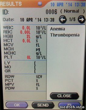

u-sunturДата: Четверг, 10.Апр.2014, 11:54 | Сообщение # 447
инженер-медтехник
Барнаул
Справиться с аппаратом так и не получается. Появилась вот такая заморочка - в полях результатов измерений нули, хотя гистограммы нормальные. В теме MEK-6400 (сообщение 154) у человека уже была подобная проблема и она пропала когда он пошевелил микросхему ПЗУ(т.е. просто где-то терялся контакт на панельке-держателе микр. ПЗУ), с меня такойфокус не получился. С аппаратом делал следующие процедуры: все неоднократно промывалось, апертуры тоже промывал, смотрел под микроскопом - на вид всё хорошо. Клапана проверял неоднократно. Делал сброс до японского языка, с последующей перепроверкой всех настроек. Также сравнивал настройки с другим аппаратом - различий нет. Поменять какие-то блоки с другим аппаратом возможности нет. Фото гистограмм прикрепляю, может у кого-то появятся мысли, что еще можно попробовать.
u-sunturДата: Четверг, 10.Апр.2014, 11:55 | Сообщение # 448
инженер-медтехник
Барнаул
Фото

u-suntur, А вы ему случайно плату в измерительном блоке не меняли на новую вместе с фотометром гемоглобина? Подозрительно знакомая картинка.

День добрый
Недавно коллега возился с подобной проблемой - помогла замена платы питания, хотя визуально все одинаково...
удачи

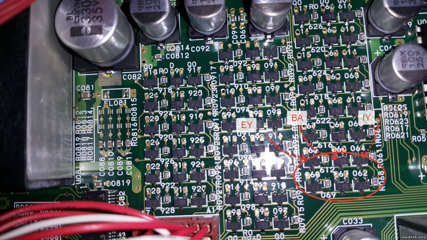

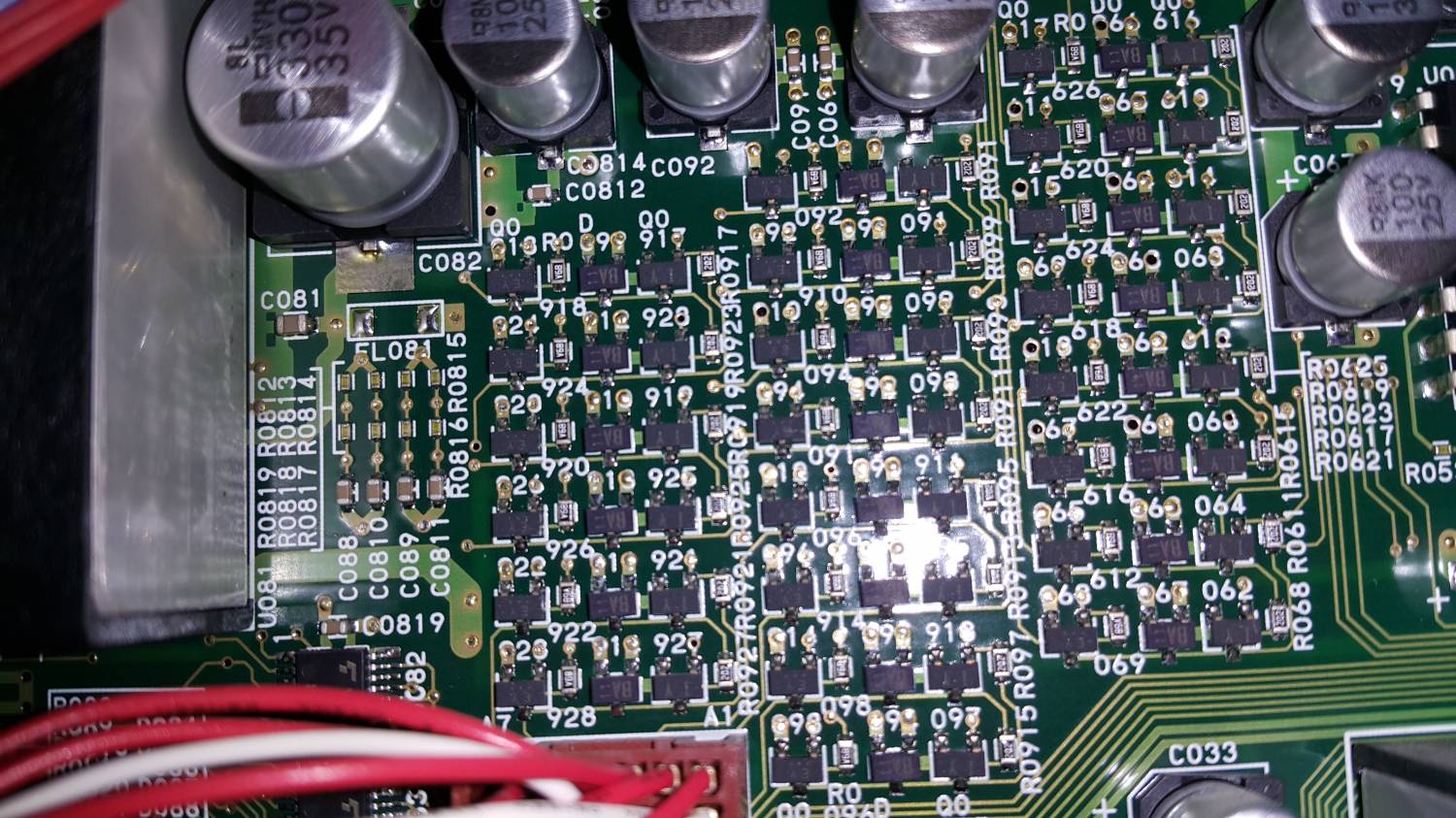

LabProДата: Воскресенье, 29.Мар.2015, 01:51 | Сообщение # 461
Здравствуйте. Подскажите не работает один канал клапана. Проблема в плате. Может кто уже сталкивался.
Сгорело от 1 до 3 транзисторов. На них указан тип. Ищешь в сети его аналог по напряжению и структуре и всё. Мы один раз ошиблись с мощностью, сгорели через 3 дня. Поставили мощнее и забыли.

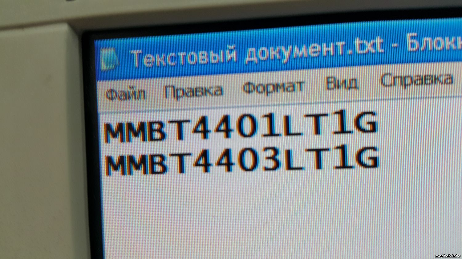

yblod5Дата: Понедельник, 30.Мар.2015, 08:04 | Сообщение # 463
Сервис-инженер
Ч то ставили взамен, не помните?
LabProДата: Вторник, 31.Мар.2015, 12:55 | Сообщение # 464
Подобрали из того, что нашли в городе. Пытается переключился, но сердечник не передёргивает.
jrewingДата: Вторник, 31.Мар.2015, 16:31 | Сообщение # 465
У вас сообщений: 173
Омск
Мы особо не заморачивались. Для нас и для больницы важна была скорость ремонта, поэтому просто определили структуру транзисторов и подобрали по напряжению и току. Один раз ошиблись, второй раз до сих пор стоят. Необязательно ставить в мелком корпусе, можно и в обычном заколхозить.

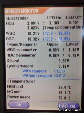

Уважаемые форумчане. Знаю,поднималась это проблема неоднократно. Всю ветку перещерстил,но проблема осталась открытой. Ошибка A044: RBC bubble 1 Выполнялись такие действия:
1) Жёсткая промывка гипохлоридом неоднократно
2) Проверка всех клапанов и резинок на клапанах.
3) Тщательная промывка всего аппарата,в том числе монометров RBC и WBC.
4) Аппертуры проверялись под микроскопом.
5) Разбор измерительного блока.
Уровень жидкости падает в RBC монометре,поэтому возникает такая ошибка,не знаю где ещё рыть. Жду совета.
jrewingДата: Понедельник, 13.Июл.2015, 14:21 | Сообщение # 474
Омск
При измерении падает? Заново проверяй все клапаны, разбирай их и протирай спиртом. Потом пощелкай их в сервисном меню. Жидкость в манометрах должна не быстро уходить в момент измерения.Если все в порядке, то поменяй местами апертуры и посмотри что будет.
ФизикДата: Понедельник, 13.Июл.2015, 15:23 | Сообщение # 475
инженер-электроник
Набережные Челны
Все клапана разобраны,мембраны целые,аппертуры местами были поменяты. Сейчас снял заднию металлическую крышку измерительного блока,сейчас уже той ошибки RBC нет,но появилась ошибка A024 WBC bubble1. Где рыть?
swinДата: Понедельник, 13.Июл.2015, 21:26 | Сообщение # 476
У вас сообщений: 369
врач КЛД, техник-электрик
