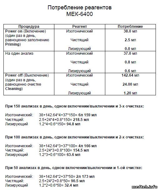

Здравствуйте! Подскажите как можно рассчитать количество реагента (точнее будет каждого реагента) используемое для 1 анализа на МЕК 6410? Или может быть кто-то рассчитывал уже. Заранее спасибо!
ВасёкДата: Понедельник, 14.Дек.2015, 22:04 | Сообщение # 493
У вас сообщений: 33
evgenij026,
RizvanДата: Понедельник, 14.Дек.2015, 23:08 | Сообщение # 494
У вас сообщений: 79
Грозный
Или так:
Средний расход реагентов на 10 тыс. исследований МЕК-6400, МЕК-6410
Изотонический 320 л
Лизирующий раствор 6 л.
Очищающий раствор 1л.
Промывающий раствор 10 л.

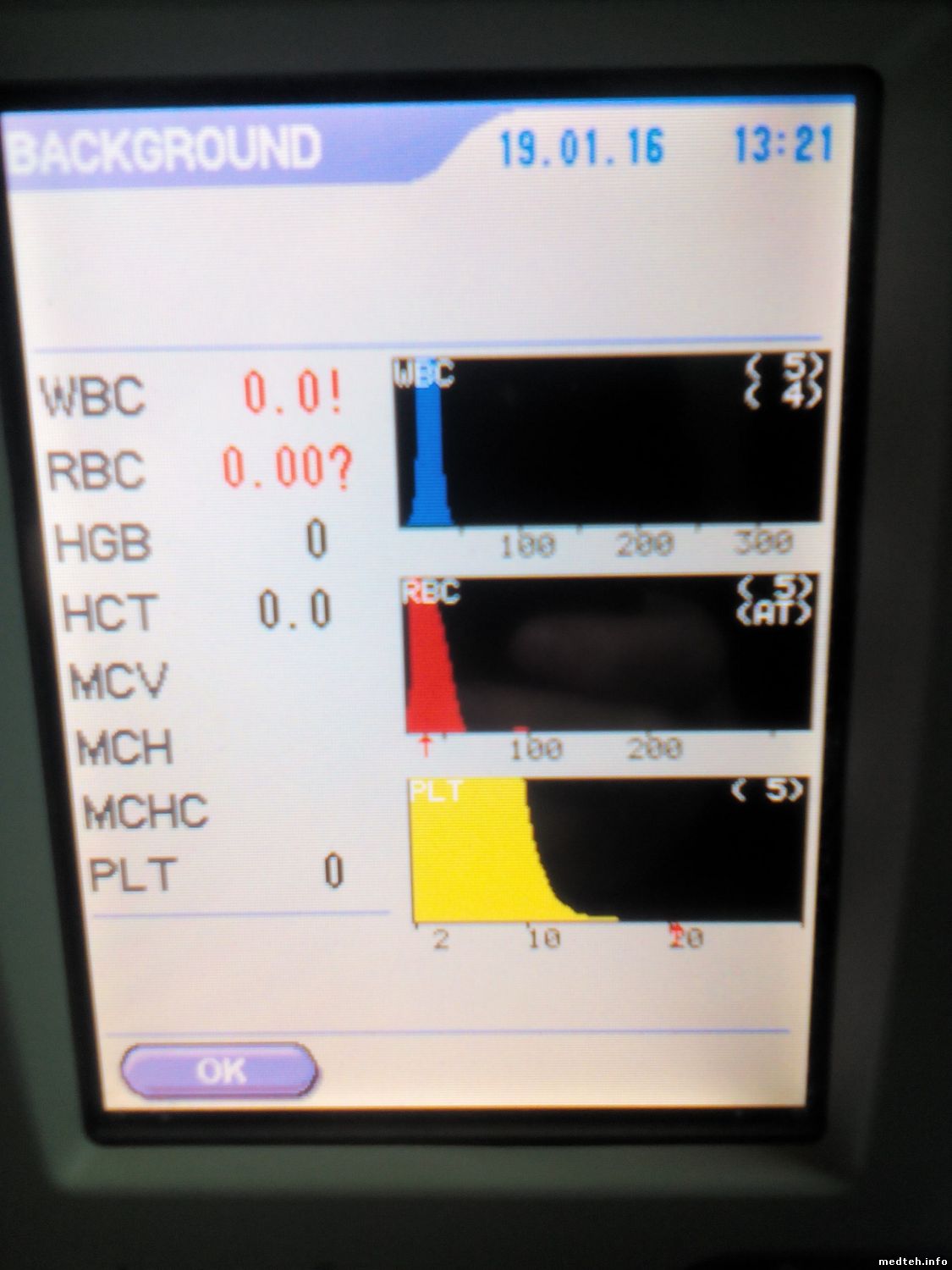

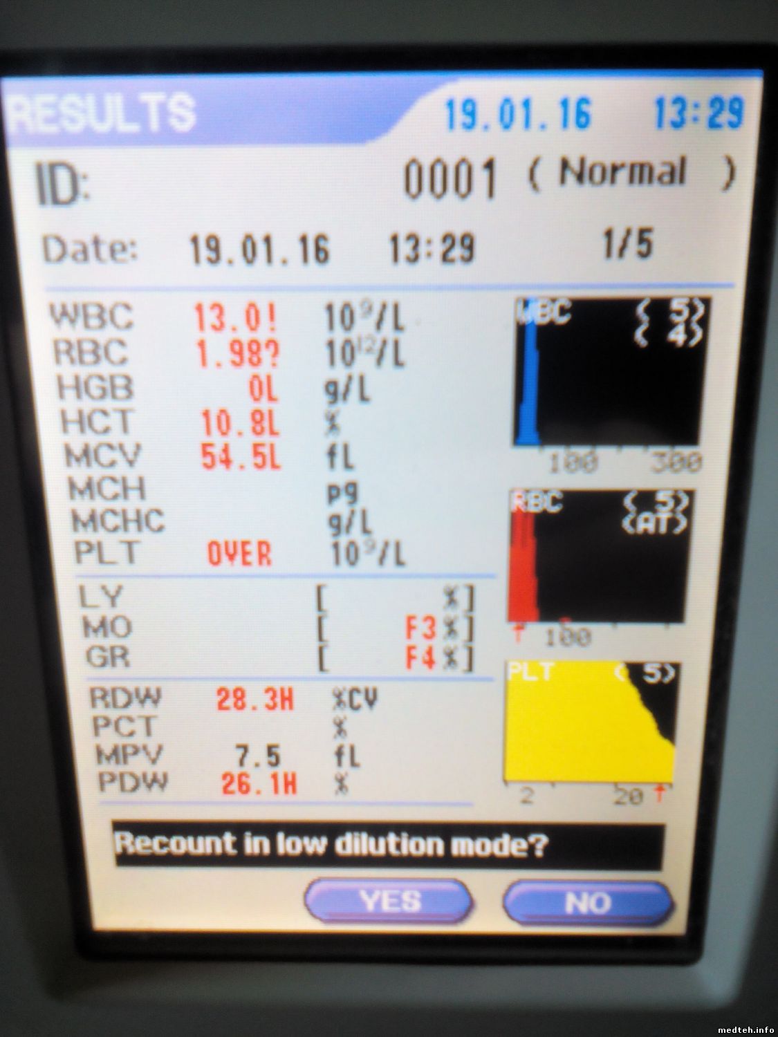

MickleДата: Среда, 20.Янв.2016, 08:55 | Сообщение # 507
У вас сообщений: 38
Геленджик

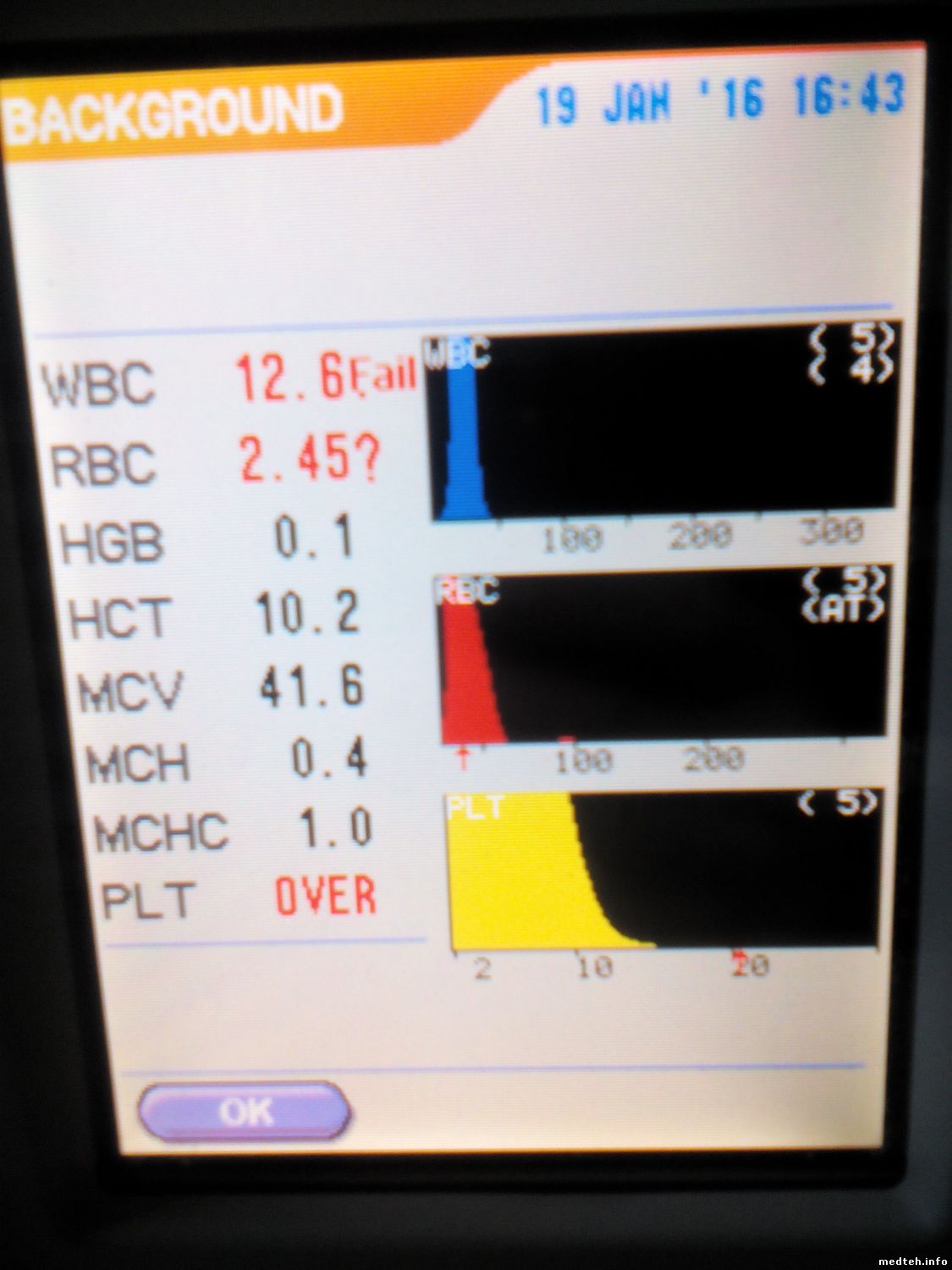

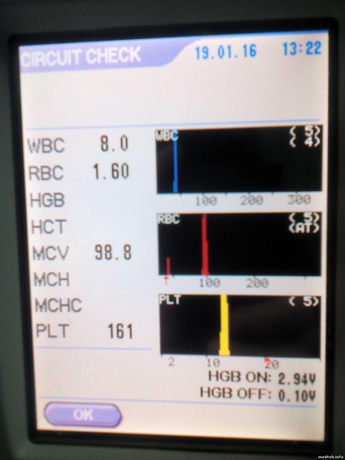

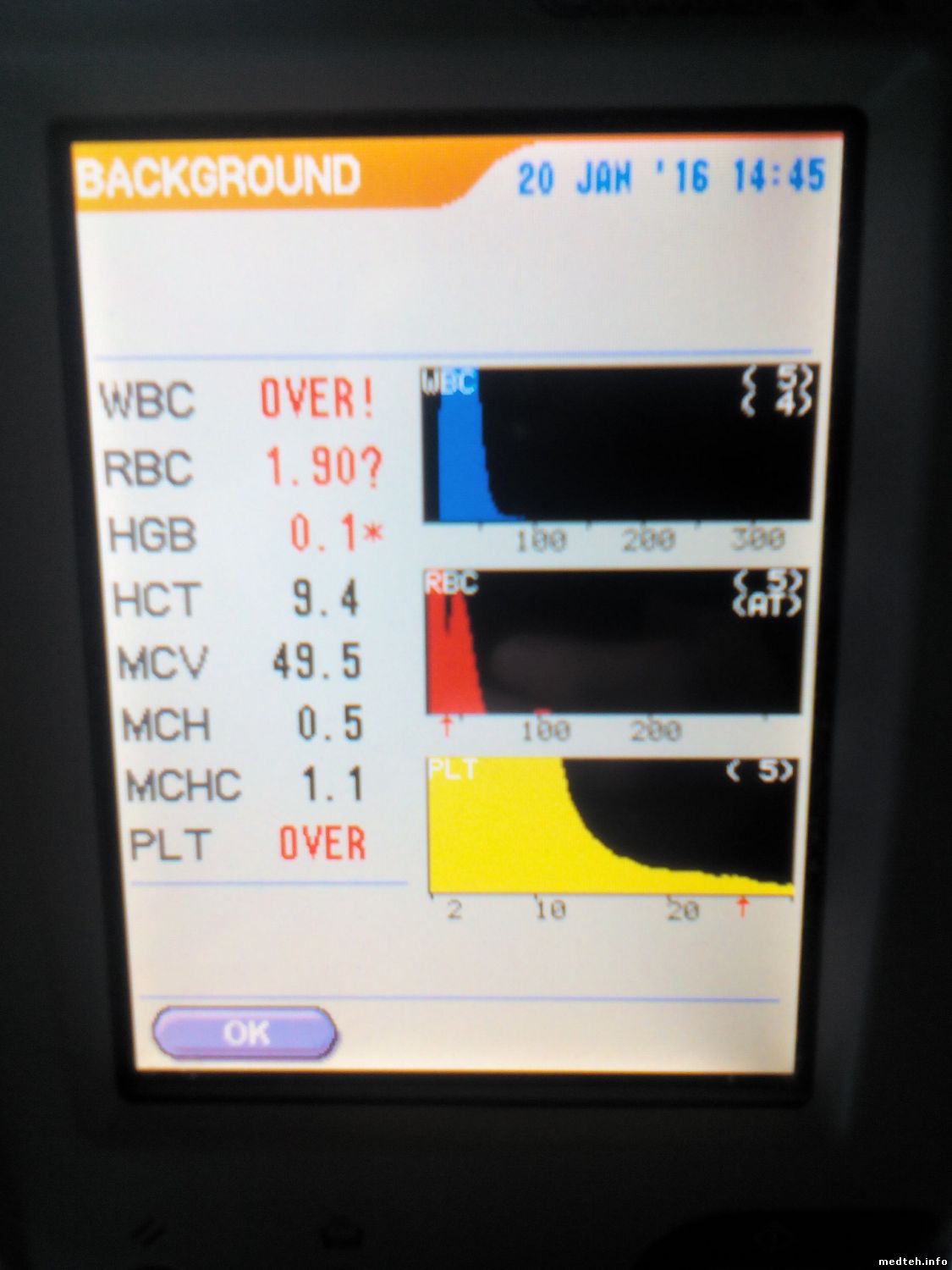

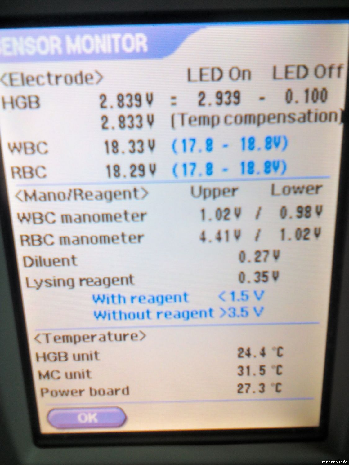

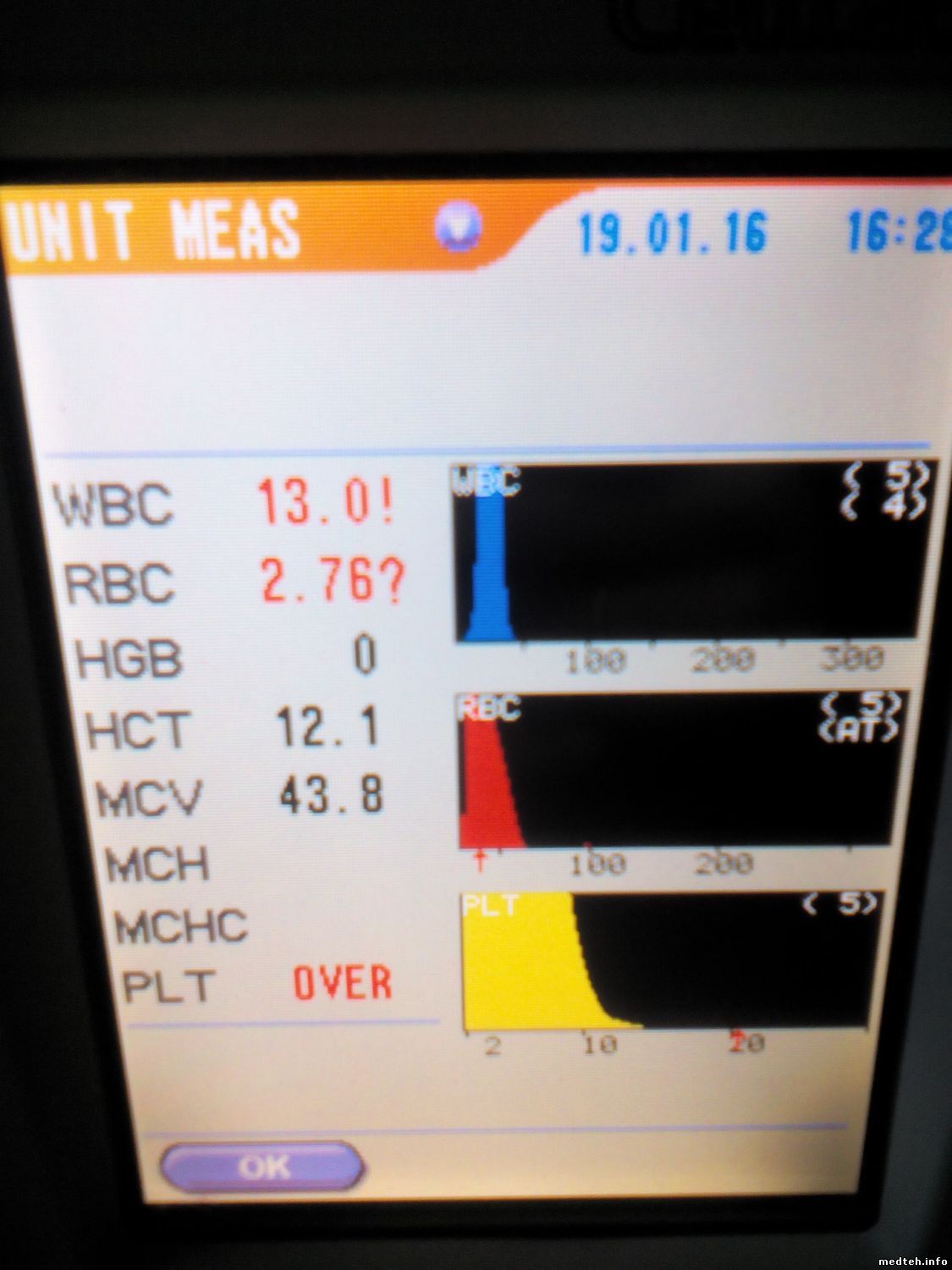

Добрый день, уважаемые сервисМЭНы!
проблема с МЕК-6410, которая не поддается уже 3ю неделю чисток, промывок, просмотра апертур под микриком, проверки всех клапанов на утечки и подсосы и других манипуляций с бубном
а началось все с банального BBL1 и BBL3 в канале WBC. после чистки ручками апертуры, вольюметрической колонки и камер WBC(их там 2(все было в коричневом осадке)) появилась и проблема о которой и пойдет речь...
во время измерения холостой пробы:, измерение backgrounda: и , сервисмонитор: , а так же CIRCUIT CHEK и UNIT MEAS .
ко всему прочему аппарат проводит набор вольюметрических колонок раз по 7-8(пока жижка в ваннах не закончится и он не выдаст ошибку BBL) и в процессе набора прерывистый писк с разной частотой. вольеметрические колонки набираются равномерно.
уже думаю менять прошивку...
пысы в процессе измерения значения WBC не меняются и держатся в пределах 12-18 как на крови, так и на воде и воздухе...
если будут какие либо предложения и идею буду претворять в жизть... с уважением к ВАм :)

ИгорьPetrovitchДата: Среда, 20.Янв.2016, 09:22 | Сообщение # 508
У вас сообщений: 100
Пенза
Снималиль ли платы усилителей ?
Замена аппертур местами даёт изменение?
Прикручены ли винты электродов на камерах и платах? (изоляторы)
Не попало ли масло какое нибудь в ванночки?
black_furyДата: Среда, 20.Янв.2016, 09:39 | Сообщение # 509
У вас сообщений: 568
Mickle, однозначно засор, либо как советует ИгорьPetrovitch, проверь контакты, вообще сеть (есть ли земля), нет ли вблизи помех (центрифуги и прочее) и вообще расспроси врачей после чего всё это началось?
jrewingДата: Среда, 20.Янв.2016, 10:19 | Сообщение # 510
У вас сообщений: 173
Омск
Скорее всего Вы неправильно собрали измерительный блок. Плюс ко всему от болтика на крышке (он с широкой шайбой, над разъемами) зависит весь процесс. Если его не плотно прикрутить или вообще не поставить, то будет то, что у Вас на экране. Есть ещё маленький конденсатор справа от камеры RBC внизу. Если его отломать или не плотно прикрутить, то тоже возможно. А вообще заново перебирайте весь измерительный блок. Возможно на платки над камерами попала жидкость или собрали криво.
MickleДата: Среда, 20.Янв.2016, 14:56 | Сообщение # 511
У вас сообщений: 38
Геленджик
благодарю, коллеги, за оперативность!
обнаружил свой косяк при сборке(электрод WBC был прикручен не теми болтами и не был изолирован от корпуса. но тем не менее ошибка остается) (((
объясните мне:
1. электроды на камерах RBC и WBC между собой изолированы и к корпусу как? у меня электрод WBC на корпус изолирован, а электрод RBC звонится без проблем;(электрод RBC звонится на корпус через болт платы, и через шлейф на землю. с WBC такого нет)
2. платы усилителей стоят над внутренними камерами и прикручены к металлическому креплению, которое звонится на электроды каждой из камер.
болты затянуты, все закручено, емкость под RBC живая. на платках над камерами жижки нету...
в процессе измерения backgrounda и холостой выдает примерно одно и тоже:
ппс: снова разобрал измерительный блок. на платах усилителя WBC поменял местами крепления к корпусу(получалось что я закоротил электроды внешней и внутренней камер WBC). сейчас как я понял такая ситуевина: электроды WBC и RBC внешней камеры друг на друга и на корпус аппарата. электроды внутренней камеры изолированы от корпуса(? поидее). на холостой PLT=0, а аппарат высасывает из камер жижку до тех пор пока не пойдет воздух ((( соответственно WBC=BBL1
Сообщение отредактировал Mickle - Среда, 20.Янв.2016, 16:39

zx19Дата: Среда, 20.Янв.2016, 17:39 | Сообщение # 513
Mickle, собери правильно там все и поменяй убитый предусислитель. делов то.
