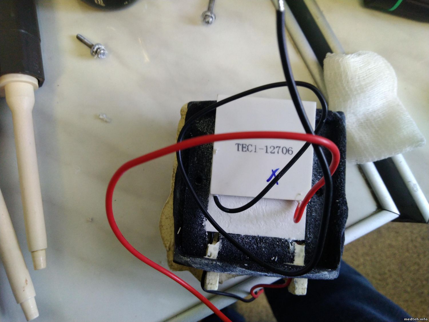

Подскажите, пожалуйста, маркировку элементов пельтье в холодильнике Furuno CA90.

MadTech, Дело в том, что одна сторона холодильника охлаждается, а вторая - нет. Так же по радиаторам элементов, один греется, т.е. тепло отдаёт, а второй холодный. Питание на пельтье приходит. Вот как бы и вывод, что один из элементов приказал долго жить. Заказал TEC1-12706, авось подойдёт.

Куча бесполезных комментариев и хоть бы один человек маркировку сказал. Там стоят TEC1-12706. Вот фотка

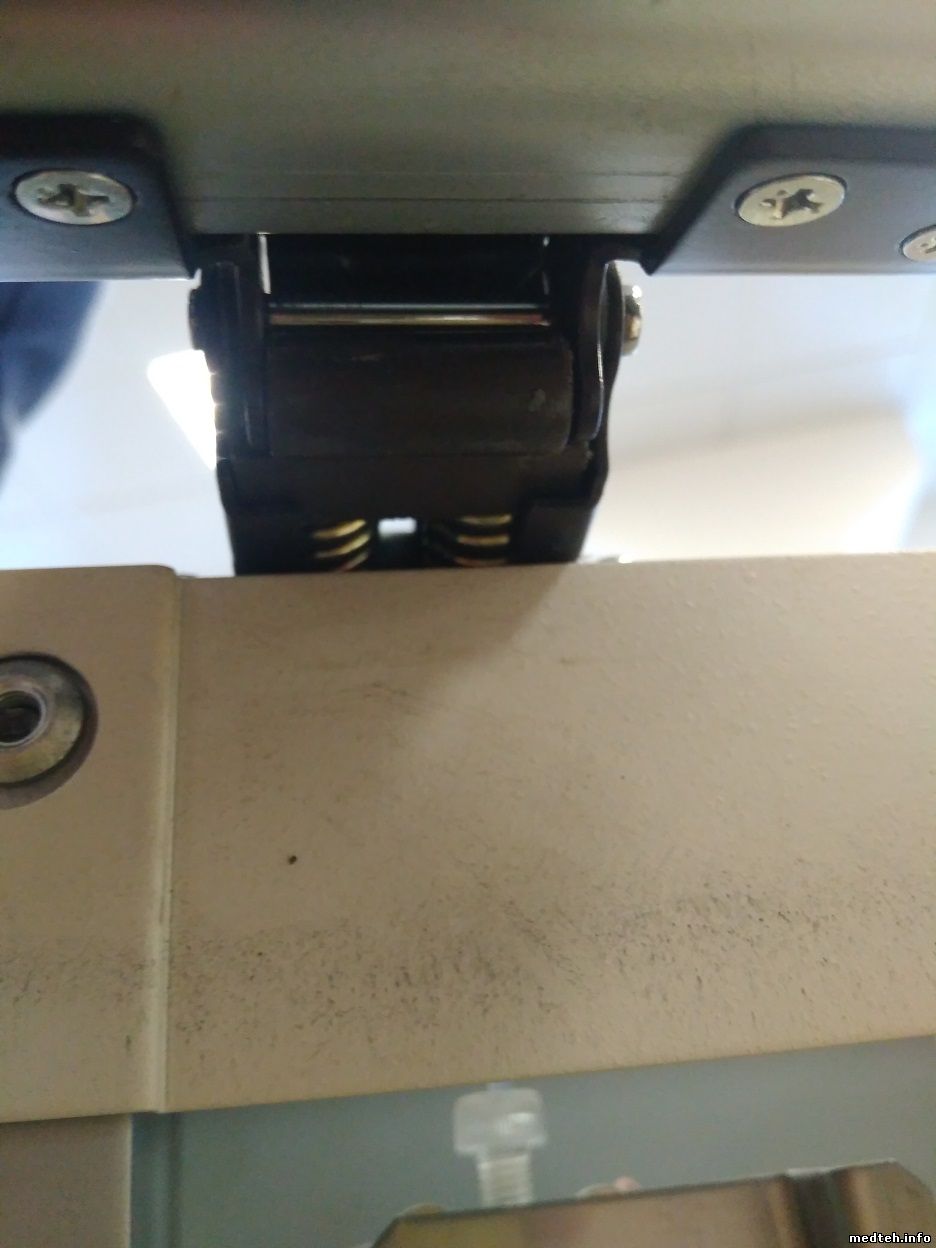

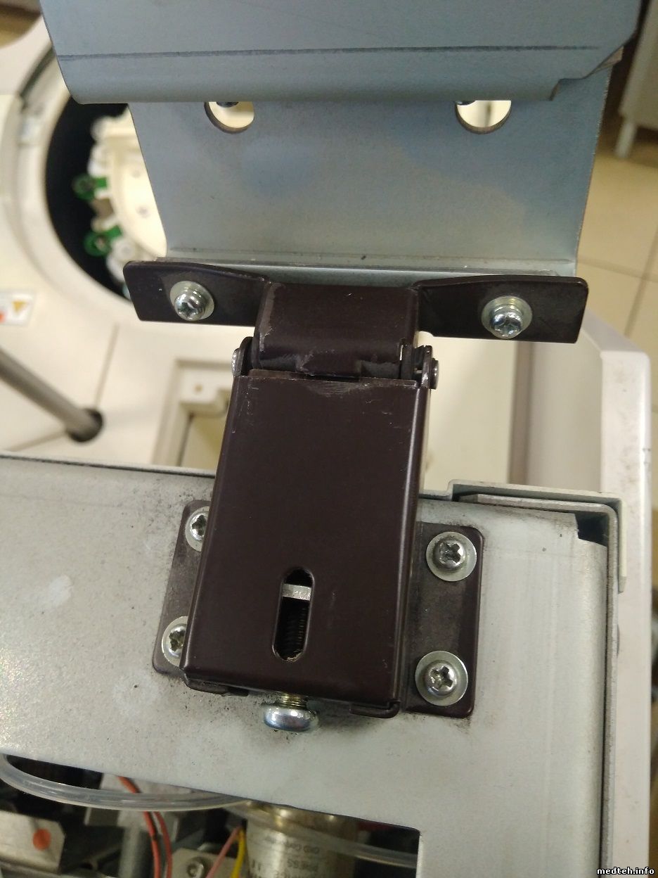

Сломались петли на Pentra C200, может кто-нибудь заморачивался заменой.
Официалы выставили конский ценник в 50К руб. за штуку.
Не подскажите, где можно найти аналоги?
