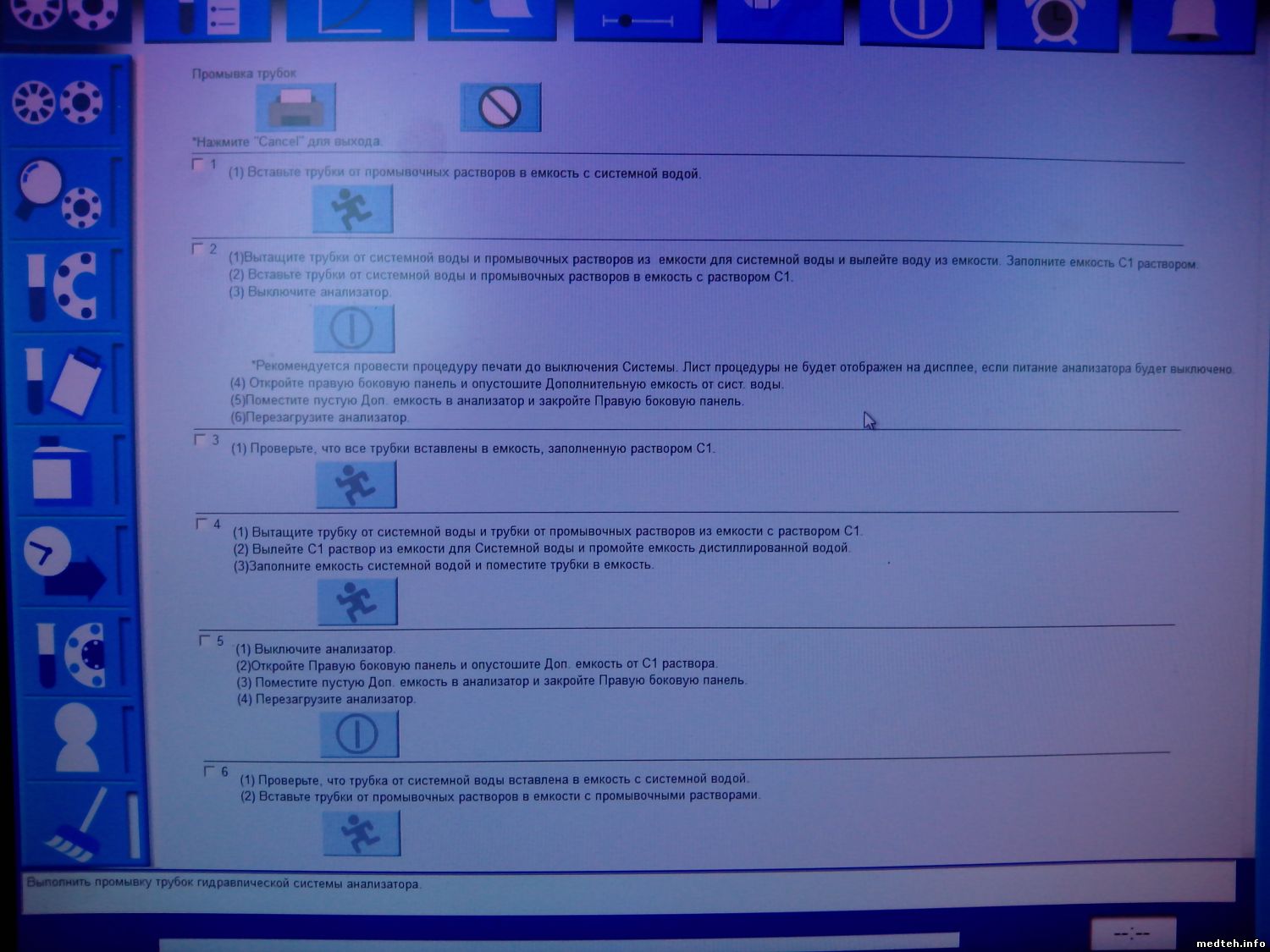

keeperДата: Четверг, 28.Апр.2016, 19:23 | Сообщение # 134
Всем добрый день.
В руководстве по эксплуатации описана процедура промывки трубок из шести шагов (пункт 18.1.8).
Вот этот экран:
Прошу откликнуться тех, кто делал эту промывку.
1. Есть ли какие подвохи?
2. Как долго все длится?
3. Сколько надо промывочного раствора С-1?
В русском руководстве указано 20л, в английском оригинале - 5л.
4. В процессе мойки дважды (!) выключается питание:
а)что происходит при выключении? - стандартная процедура выключения?
Или что-то специфичное?
б)что происходит при включении? Запускается процедура инициации? Что-то еще?
Заранее благодарю.

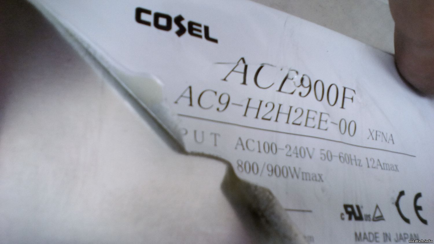

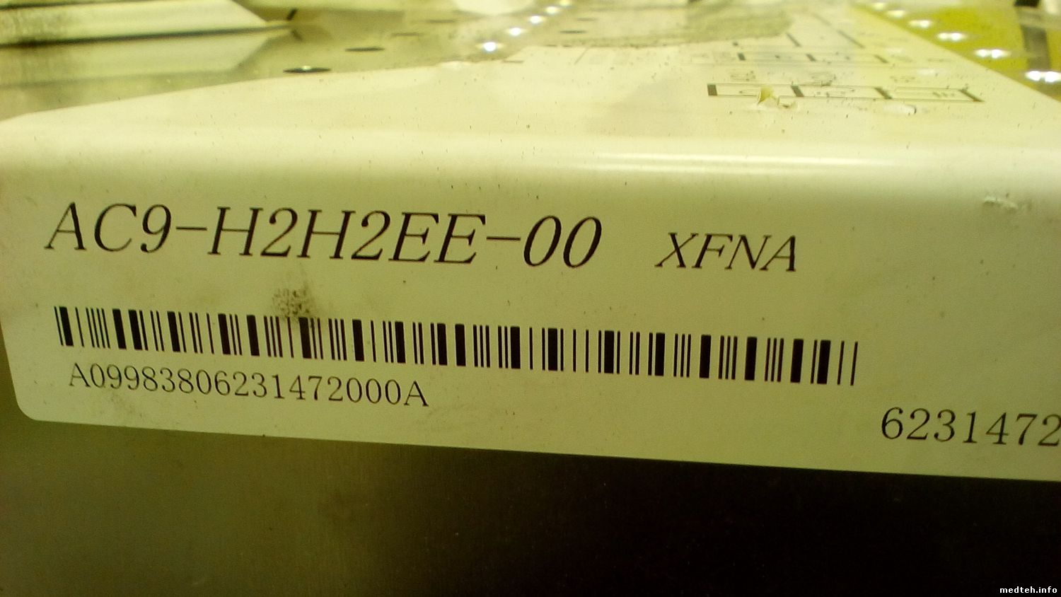

Не включается анализатор RX Imola (CA-400). Видимо, проблема с блоком питания. Нету напряжения 24V (12V и 5V есть).
Хотим выяснить, проблема в самом блоке питания или в управлении напряжением 24V.
Инженер хочет схему блока питания и/или алгоритм управления включением 24V. Может кто-нибудь поделиться схемой?
Или кто-нибудь с проблемой такой сталкивался раньше.
В приложении фото наклеек с этого блока питания.

zx19Дата: Среда, 15.Фев.2017, 21:15 | Сообщение # 152
че то много он хочет. что мешает отключить нагрузку от 24 вольт и узнать правду?
VovchickДата: Четверг, 16.Фев.2017, 09:15 | Сообщение # 153
У вас сообщений: 273
Цитата Svetaslav ()
Vovchick привет, есть Серв мануал на Furuno_CA-400. Весит 38 Мв. По ссылке найдёшь. http://www.4shared.com/rar....00.html Оставлю на неделю для скачивания.
Спасибо, скачал. Но там вряд ли схема блока питания есть.
Вообще, производитель блока - японская фирма Cosel. Нашел их сайт и их схему попросил, пока не ответили)
Спасибо, передам ему.
VovchickДата: Четверг, 16.Фев.2017, 13:59 | Сообщение # 154
Не доволен. Говорит, что "это не советский трансформатор. Если отключить нагрузку на импульсном источнике, он сгорит"
zx19Дата: Четверг, 16.Фев.2017, 14:50 | Сообщение # 155
Передай ему, что он смешной и наивный. А еще, для дурачков, там полно защит. И если он будет без нагрузки, то максимум не включиться.
Вот я откидывал на миндреевском бп нагрузку от 24 вольт для поиска неисправности, че то ничего не сгорело.
PS. Как устроиться к вам инженером, что бы не напрягать кого то поиском чего то, а просто работу работать?
AlexiumДата: Четверг, 16.Фев.2017, 17:12 | Сообщение # 156
Без обид, такого "специалиста" гоните взашей, если он не знает как работает импульсник - пусть учится, а не в носу ковыряет и из него свои "умозаключения" выковыривает.
AlexiumДата: Понедельник, 20.Фев.2017, 21:08 | Сообщение # 157
Судя по всему используется этот БП -https://en.cosel.co.jp/product/powersupply/ACE/ACE900F/
