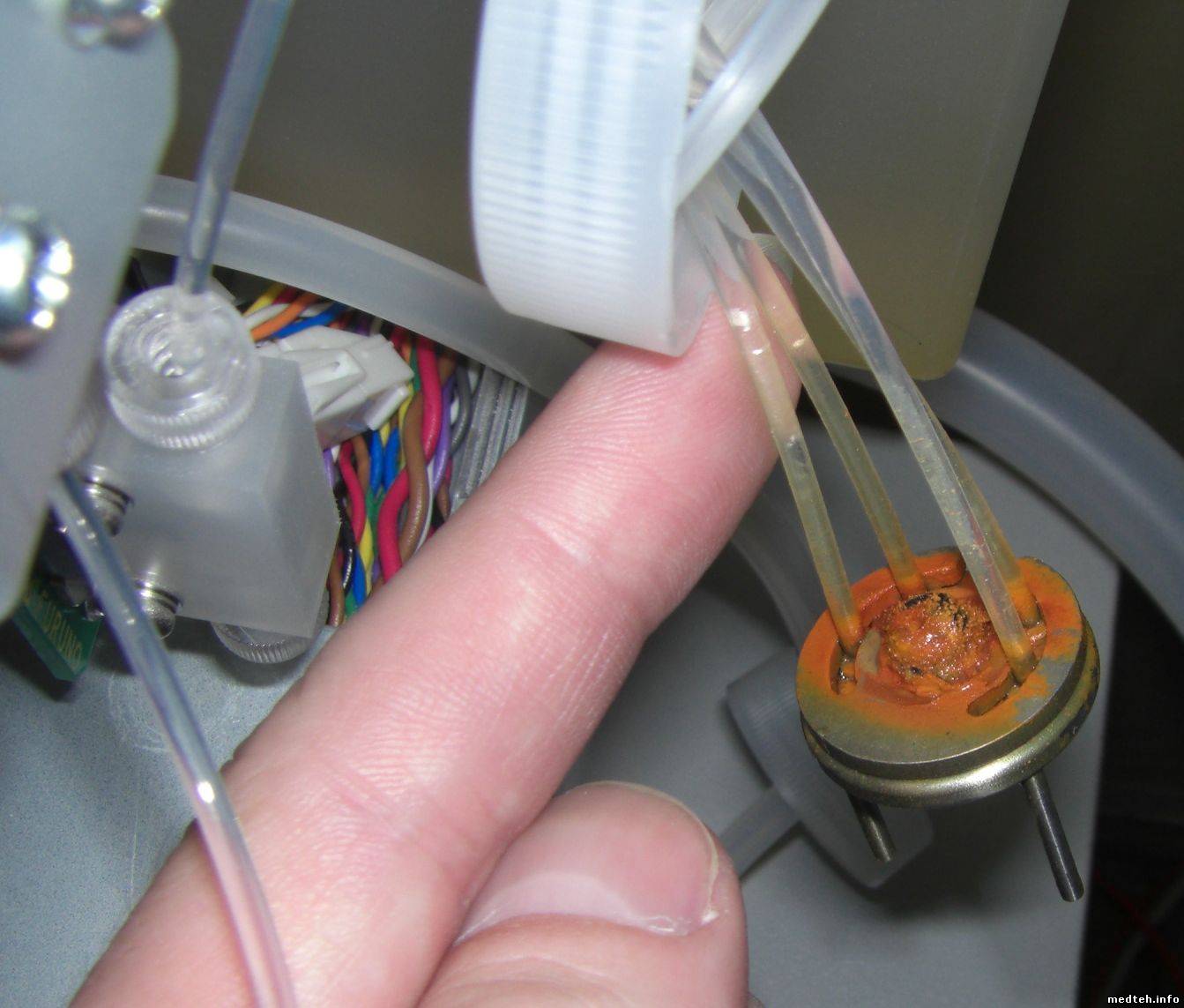

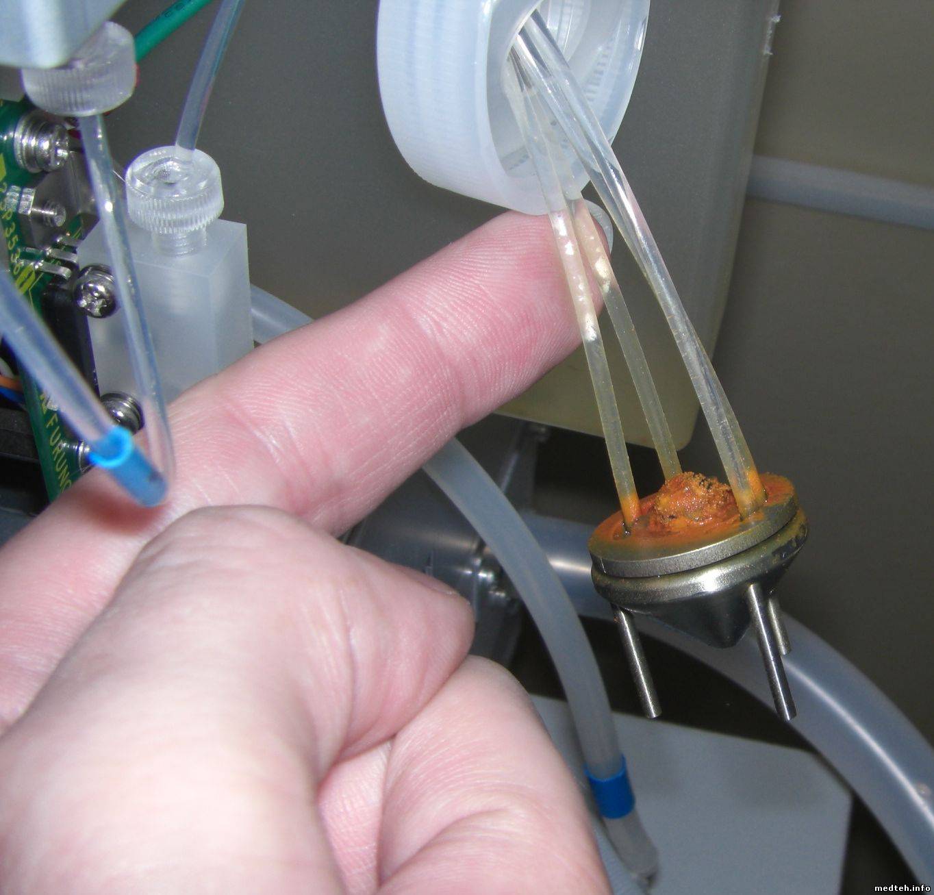

Furuno 180. Раз в месяц вызывают по поводу ошибки переполнения моющей станции. Засоряются отсасывающие иголки и в кюветах остается жидкость. Все процедуры мойки вроде выполняют. Вначале грешили на воду - дистиллятор был у них весь в накипи. Сейчас воду откуда-то возят. Зазоры бывают как механические, так и органика. Все прочищаем, фильтры промываем - месяц работают, потом опять засор.
Может быть есть какие-либо рекомендации?
Во-первых, как уже тут писали, приборы очень требовательны к воде. Там нужна деионизованная вода, не более 0,2 микросименса (чище дистиллята, а тем более из дистиллятора с накипью).
Во-вторых, фильтры там менять нужно, а не промывать (это по инструкции. На самом деле можно промывать, но при этом не стоит удивляться, что всего месяц работает).
В-третьих ещё может быть проблема с качеством промывающих растворов (их там целых 3 штуки).
Делаете все правильно, но как показывает опыт - сами иглы засоряются очень редко. В основном проблема в фильтрах, которые стоят перед помпами, ну и в самих помпах - разберите и проверьте их на предмет засора. А также сами иглы должны быть чистыми снаружи (очистить гипохлоритом, затем водой, затем спиртом).
Проверить, какая именно магистраль моющей станции засорена, можно, подставив под иглы емкости с водой и включив поочередно насосы из меню.

У нас на обслуживании 9 Furuno различных моделей, порядка двух лет. Ни на одном аппарате НИ РАЗУ не засорялись иглы моющей станции! Линейные фильтры, как показывает практика нужно промывать примерно 1 раз в 4-6 месяцев, а заодно и смотреть помпы.
Можно конечно фильтры и менять, но это дорогое удовольствие, да и нет смысла, они прекрасно промываются. Снимать фильтры можно только на короткое время (на несколько дней максимум) - засорятся помпы.
Моющие растворы действительно "зацветают", в них образуются хлопья. Выход простой: регулярно мыть канистры, а также готовить этих растворов не много (не целую канистру, а литра 2).
И еще одно важное замечание: эти самые моющие растворы при соединении с гипохлоритом дают хлопья, поэтому прежде, чем заполнить прибор гипохлоритом, обязательно несколько раз заполнить его системной водой!

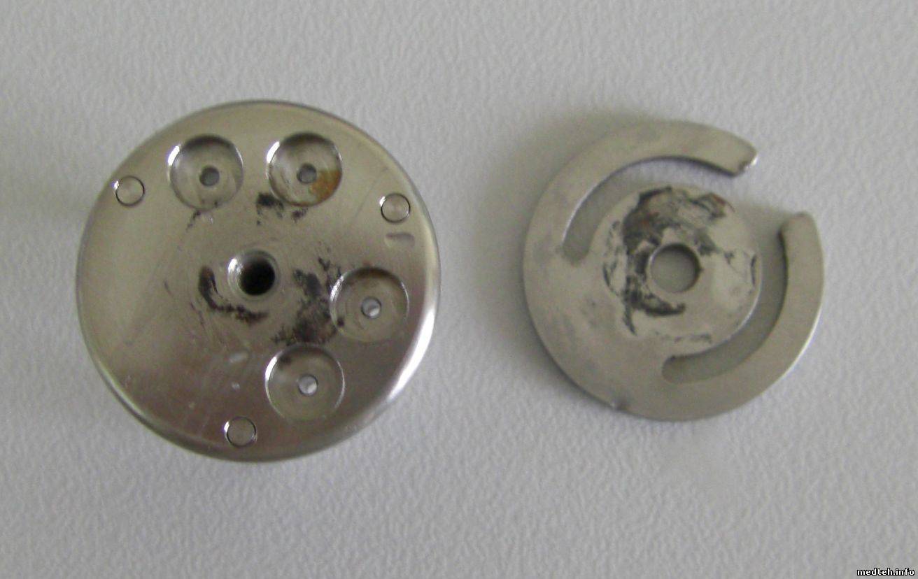

Кажется нашел проблему: насос WU-3 "подвисает", то есть при наличии напряжения может не сосать. Обстучал его ручкой отвертки - заработал. Надолго ли - не знаю.
Я так понимаю, что персонал соблюдает определенные правила периодического обслуживания. Нет ли у Вас каких-либо рекомендаций на эту тему?
И еще вопрос: "..смотреть помпы.." - подразумевается их переборка или просто проверка опусканием трубок в емкость с жидкостью?
Сообщение отредактировал AKir - Среда, 27.Мар.2013, 15:29

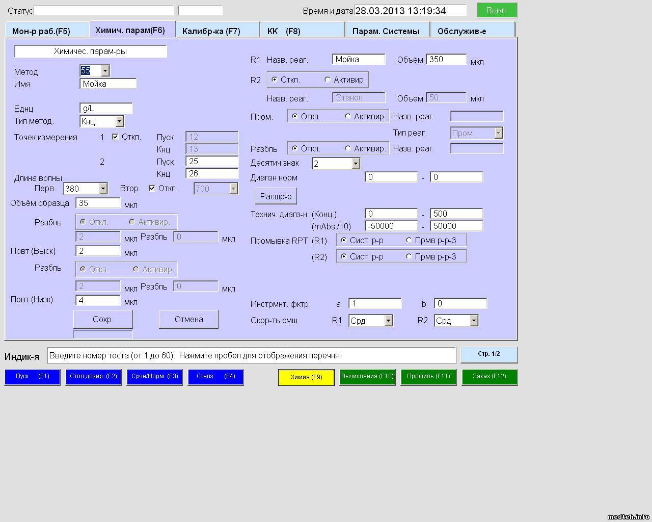

AKir, все рекомендации указаны в инструкции по эксплуатации. Кроме того, Диакон создал тест "Мойка" (см.файл). Его нужно запрограммировать, вместо реагента и пробы - гипохлорит (раствор С1 в концентрации 1:50). Делать достаточно раз в неделю, оптимально - в пятницу перед выходными. Необходимо в меню Параметры Сисиемы-Система(F9)-стр.2 установить кол-во повторов 15, а потом заказать тест мойка 3 (три) раза, тип пробы R, поставить 3 (три) полные чашечки с гипохлоритом в качестве проб. При таком заказе все 45 реакционных кювет заполнятся гипохлоритом, им же промоются дозаторы, миксеры, моющая станция и почти все трубки.
Что касается помп, то сначала можно просто посмотреть как они качают жидкость (чашечку для проб типа Hitachi выкачивает за 2-3 секунды!). А если есть сомнения - снять помпу, открутить 4 саморезика и проверить мембранку, отверстия маленькие, бывает что-то там застревает. Главное- аккуратность. Насосы надежные, но весьма миниатюрные.
[p.s.]ну и само собой зарегистрировать реагент "Мойка"
Да, такой тест есть. Мало того, в лаборатории запускают его не раз в неделю, а включают в каждое измерение, только с одной кюветой.
Насосы так и проверял - опуская заборную трубку в емкость (выше писал, что один "подвисает", я его переключил на 7-ю иголку). Разбирать насос не рискую (конструкцию знаю, приходилось перебирать) - аппарат гарантийный, нас вызывают потому, что лаборатория сама отказывается промывать фильтры и чистить иглы, вроде как инженерное это дело.
