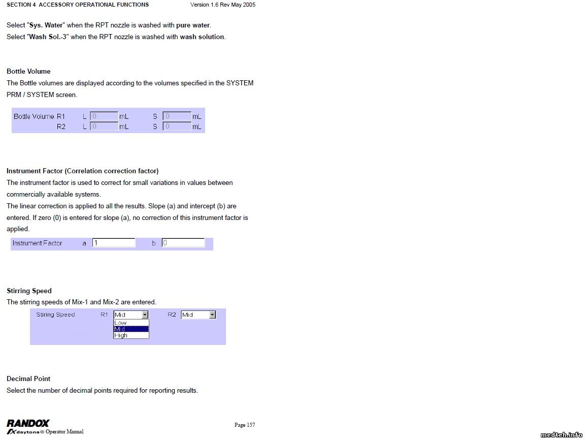

Возник филологический вопрос.
RX Daytona. В лаборатории, где давно стоит прибор, появился новый завлаб. Он стал изучать документацию. Сейчас его интересует проблема факторов коррекции.
В пользовательском мануале написано про факторы коррекции:
"The linear correction is applied to all the results. Slope (a) and intercept (b) are
entered. If zero (0) is entered for slope (a), no correction of this instrument factor is
applied." (в приложении - эта страница).
Т.е. там написано, что если фактор "а" равен 0, то коррекция не проводится. Т.е. в норме он должен быть 0 (?!).
Завлаб и говорит, что нужно "0" ставить. Понятно, что при факторе 0 все результаты будут 0.
Помогите, пожалуйста:
1. Правильно ли мы это всё переводим (просто как-то странно в мануале этот бред найти)?
2. Подскажите, пожалуйста, что написано в инструкции к оригинальной СА-180 по этому поводу.
3. Завлаб говорит, что мануал это документ. Поэтому нужны официальные разъяснения или опровержения. Т.е. это, по идее, надо в Рэндокс за официальным письмом обращаться? Или к дилеру в России, но Дайтоны уже давно не производятся/ не продаются у нас.
Линейная поправка применяется ко всем результатам измерений. Вводятся наклон характеристики (a) и отрезок (b). Если для наклона (a) вводится 0 (ноль), поправка не выполняется.
Это от 180-ой. Через недельку могу посмотреть в бумажной инструкции от дайтоны, но там наверняка аналогично. Может действительно, на 180 и дайтонах при а=0 не выполняется коррекция? На 270-ой такого нет.
Если заведущая такая принципиальная, может предложить _все_ расходники поменять согласно сервиса? biggrin или под реагентику поставили анализатор?
Да, на Дайтоне дословно то же самое написано. Нет, в идеале фактор коррекции должен быть "1". В новом методе он по у молчанию "1".
Более того, на картинке, которая к этому тексту прилагается, фактор и стоит "1".
Да, анализатор под наши реактивы.
Ещё почитал русскую инструкцию к СА-400. Там такого нет.Написано, что просто результаты "можно корректировать линейным уравнением.."
Сообщение отредактировал Vovchick - Среда, 16.Июн.2021, 09:51
GreDДата: Среда, 16.Июн.2021, 12:33 | Сообщение # 249
Vovchick, Вы правы, значение "а" должно быть =1, а значение "в"=0. Аналогицно на всех анализаторах. У сапфира 400;500 и т.д. написано, что заначение готового результата умножается на "а", соответственно помножив на "0", получим 0, "в" в свою очередь меняет наклон, т.е. изменив значение "в", изменим результат на указанное число.
VovchickДата: Среда, 16.Июн.2021, 15:42 | Сообщение # 250
У вас сообщений: 273
Цитата Vovchick ()
Вы правы, значение "а" должно быть = 1, а значение "в"= 0. Аналогично на всех анализаторах. У сапфира 400;500 и т.д. написано, что занчение готового результата умножается на "а", соответственно, помножив на "0", получим 0, "в" в свою очередь меняет наклон, т.е. изменив значение "в", изменим результат на указанное число.
Спасибо за ответ.
Вопрос просто несколько в другом. Завлаб говорит, что в мануале так написано. А то, что я говорю, "это просто слова".
Пока ничего умнее, чем написать обращение в форме на сайте Рэндокса, не придумал. Боюсь только, что они ответят, что Дайтона с производства снята.
P.S. Кстати, в мануалах к Имоле, СА-400 и СА-270 этот момент корректно написан.
Сообщение отредактировал Vovchick - Среда, 16.Июн.2021, 15:43
