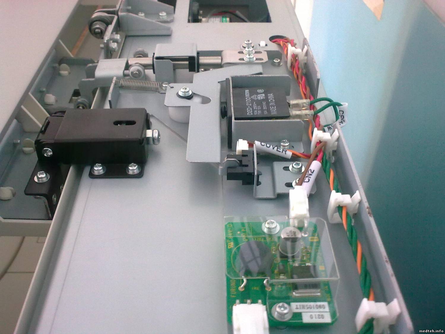

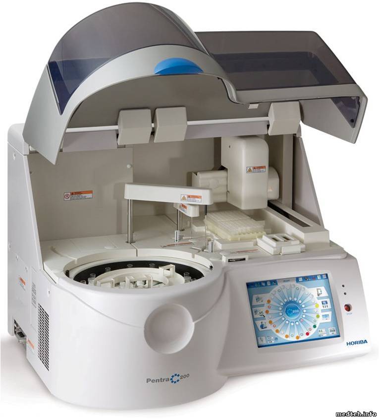

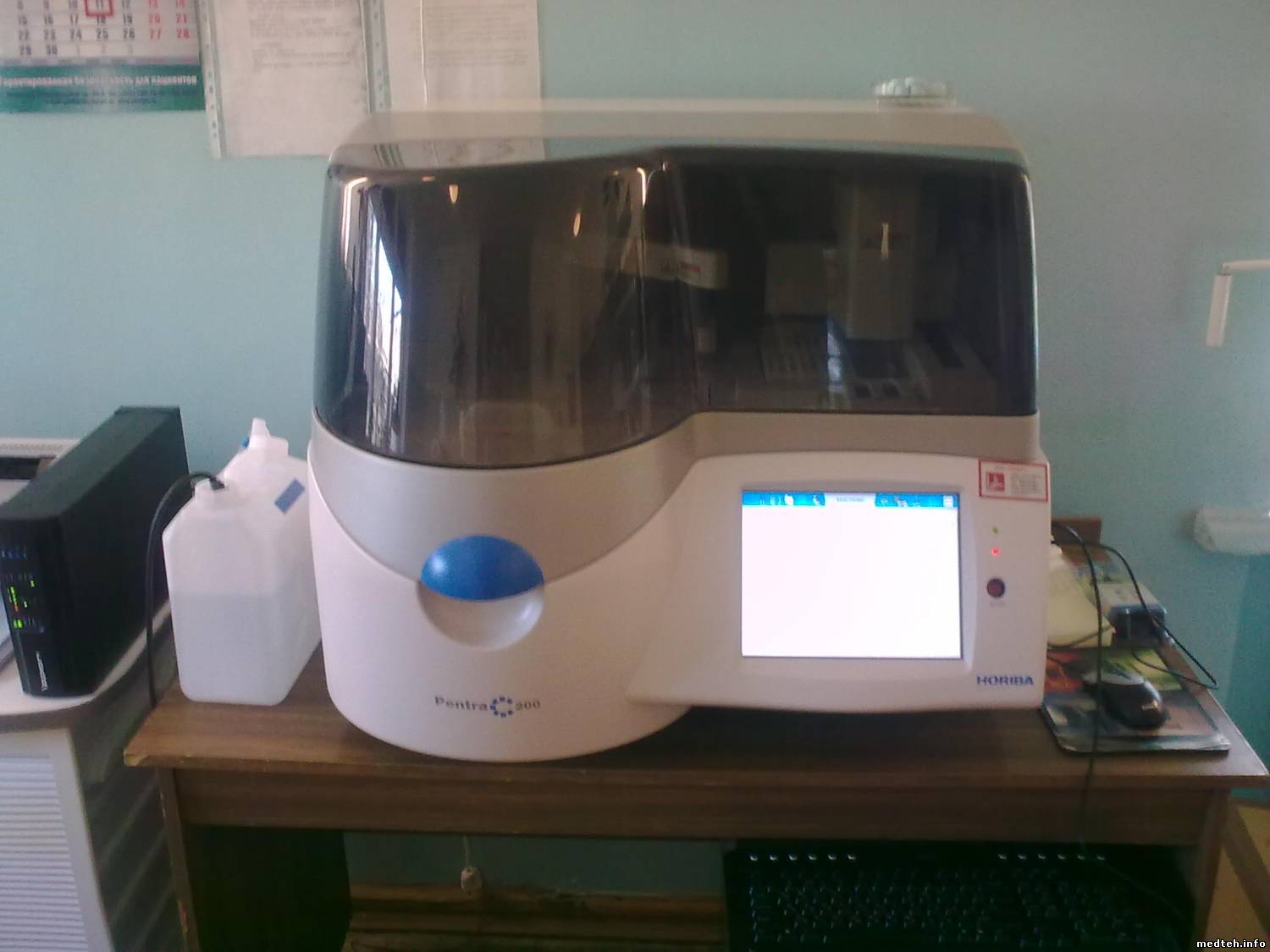

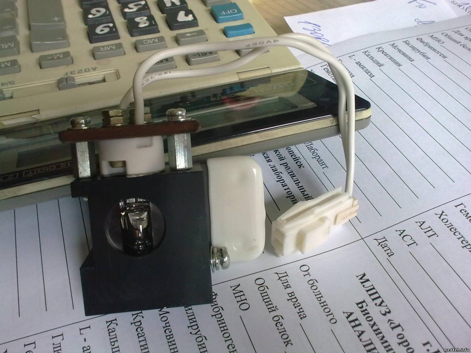

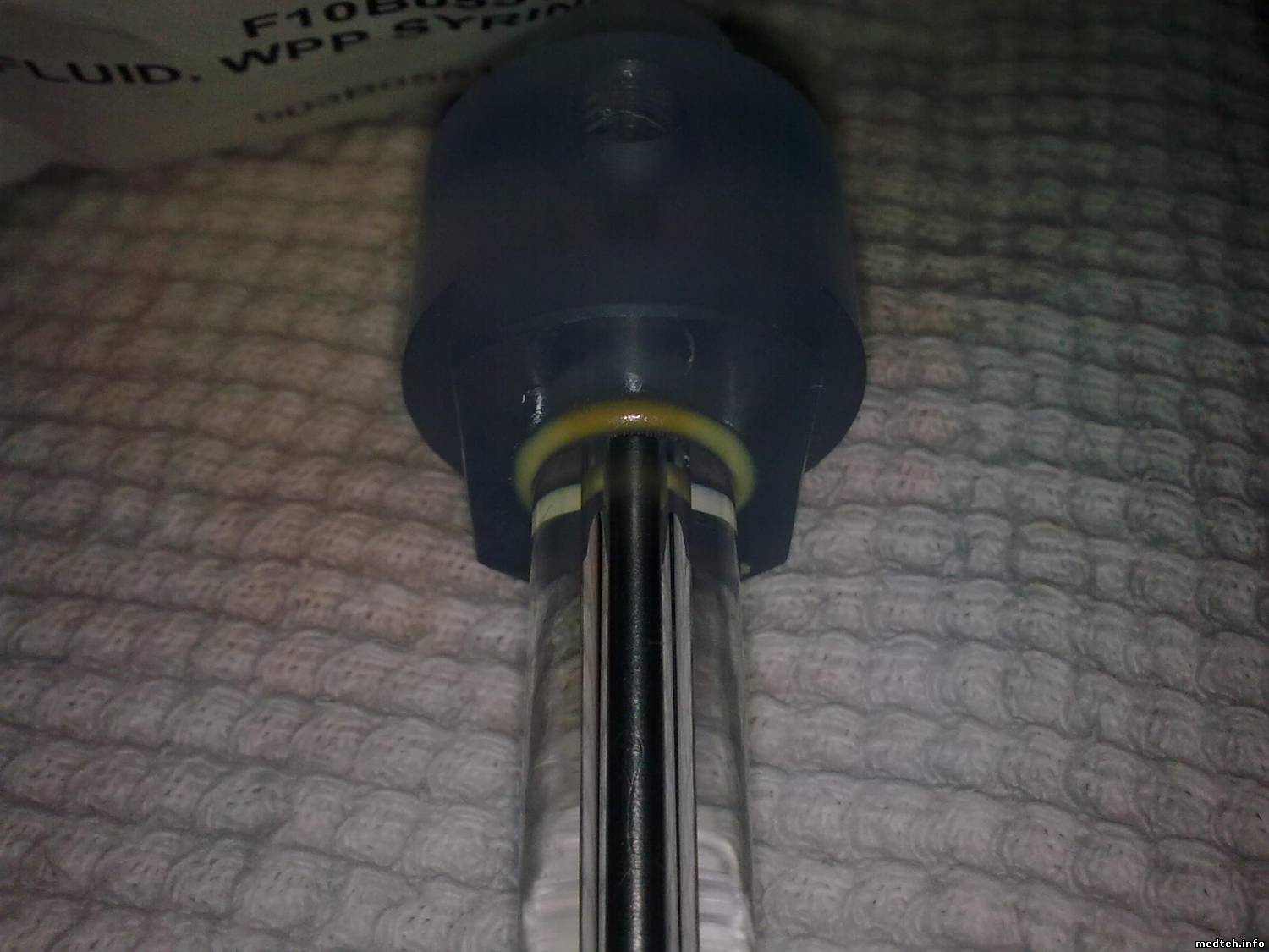

Клон Фуруно СА-90 - ПЕНТРА С 200 (фото)
В работе 2 года, особых проблем не доставил, ну по порядку, примерно через три месяца вылезла ошибка при закрытии отсека - не совсем удачный механизм, постепенно подклинивал ролик, флажок не перекрывал оптопару и не срабатывал замок, зачистил заусенцы, смазал, через полгода снова вылезла, подтянул посильнее шток, пока работает; следующее - оказался маловат ресурс лампы(горит постоянно), а она стоила как пол самолета(пришлось колхозить, фото), и по прошествии 1.5 лет начали подкапывать шприцы, не в районе сменных уплотнителей, а в месте крепления стекла к пластику(темный цвет на фото), вылечилось очисткой и нормальным герметиком.
