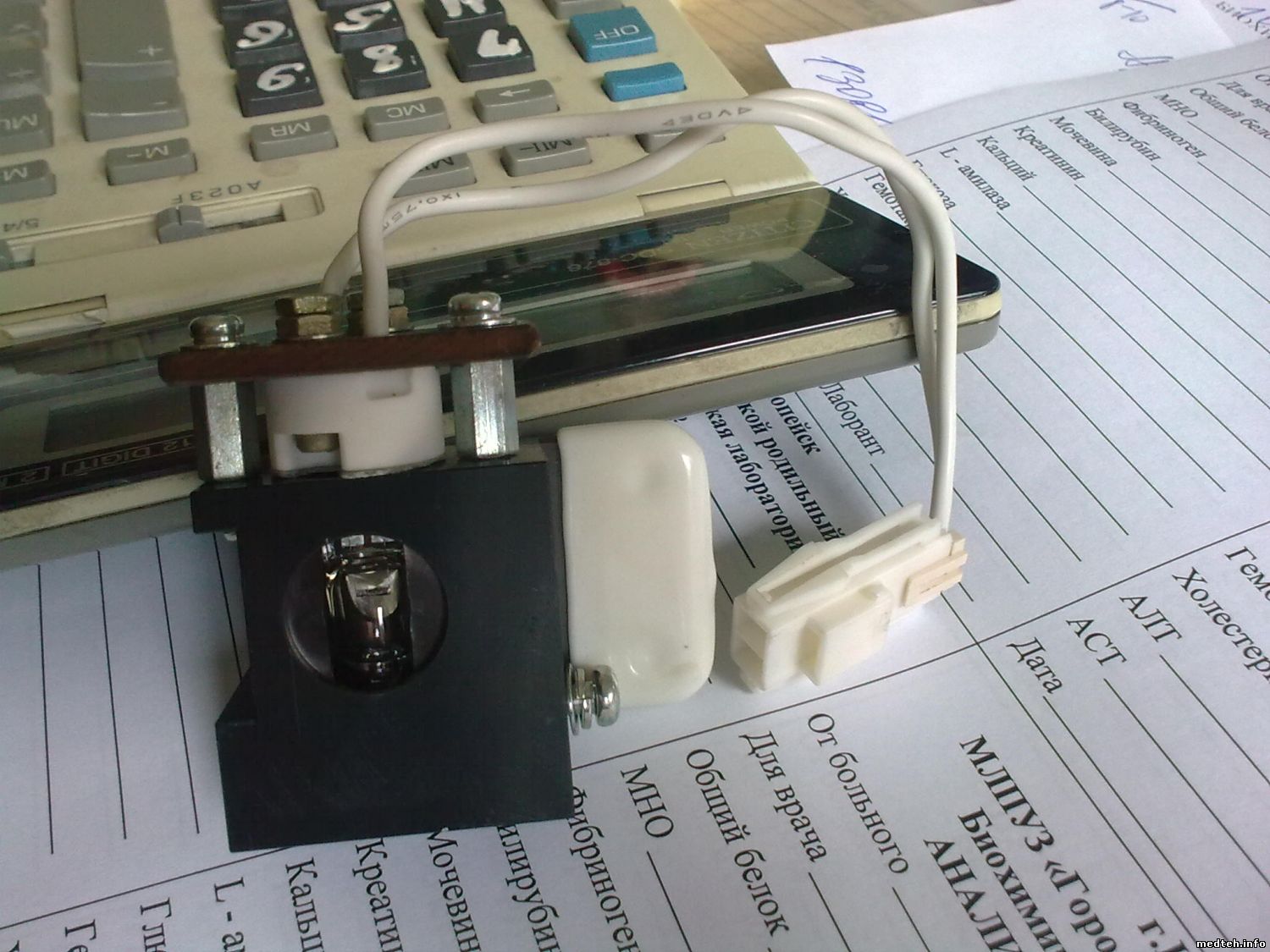

Добрый день, интересует вольтаж ламп по длинам волн на CA-400 (RX Imola).
1. По инструкции лампа должна давать 9+/-0,5V
2. Нижнюю границу, ниже которой анализатор будет показывать длины волн "красным", можно устанавливать самим (в отличие от СА-180).
3. При установке программы (=изначально) эта нижняя граница установлена как 8,3V
4. В мануале указано, что при проверке лампы нужно убрать 1-ю кювету и все длины волн должны показать значение выше 8,3V.
В связи с эти не понятно:
- откуда берётся 8,3V, ведь 9-0,5=8,5
- Если можно самому устанавливать эту границу, то в каких пределах и на каком основании?
- Зачем убирать 1ю кювету, если при работе лампа-то сама светит через кювету?
PS А проблема возникла потому, что при установке новой лампы пришлось снизить границу до 8,1V. И хочется понять, насколько это корректно.
Сообщение отредактировал Vovchick - Четверг, 10.Июл.2014, 14:54

на 400 фуруне поменяли лампу на автомобильную. на вкладке подготовка измерений делаем автоматическую настройку - усиление на 340 фильтре не выставляется, аппарат не работает. как можно подрегулировать усиление, напряжение под неродную лампу?
КлиффДата: Вторник, 05.Авг.2014, 10:05 | Сообщение # 84
У вас сообщений: 393
Врач КДЛ / FSE
Большой
Кроилово ведёт к попадалову.
Поменять лампу на нормальную. Стеклянная колба режет всё, что короче 380-400 нм.
Подавая сигналы в рог,
plam74Дата: Вторник, 05.Авг.2014, 10:16 | Сообщение # 85
У вас сообщений: 32
Согласен. мы поменяли на время родная сгорела. подбираем аналог с кварцем. под заказ есть КГМН 12-20 и OSRAM 64258 какая подойдет стопудов?
Сообщение отредактировал plam74 - Вторник, 05.Авг.2014, 10:18
Serg74Дата: Вторник, 05.Авг.2014, 11:47 | Сообщение # 86
У вас сообщений: 1101
Инженер лаборатория ИВЛ
plam74,
однозначно OSRAM 64258 качество выше(да и родная лампа на ее базе, только с патроном), ну и собрать на будущее что-нибудь типа приложенного (это для Пентры С-200 - аналог Фуруны CA-90).
Сам аппарат из областного тубдиспансера?

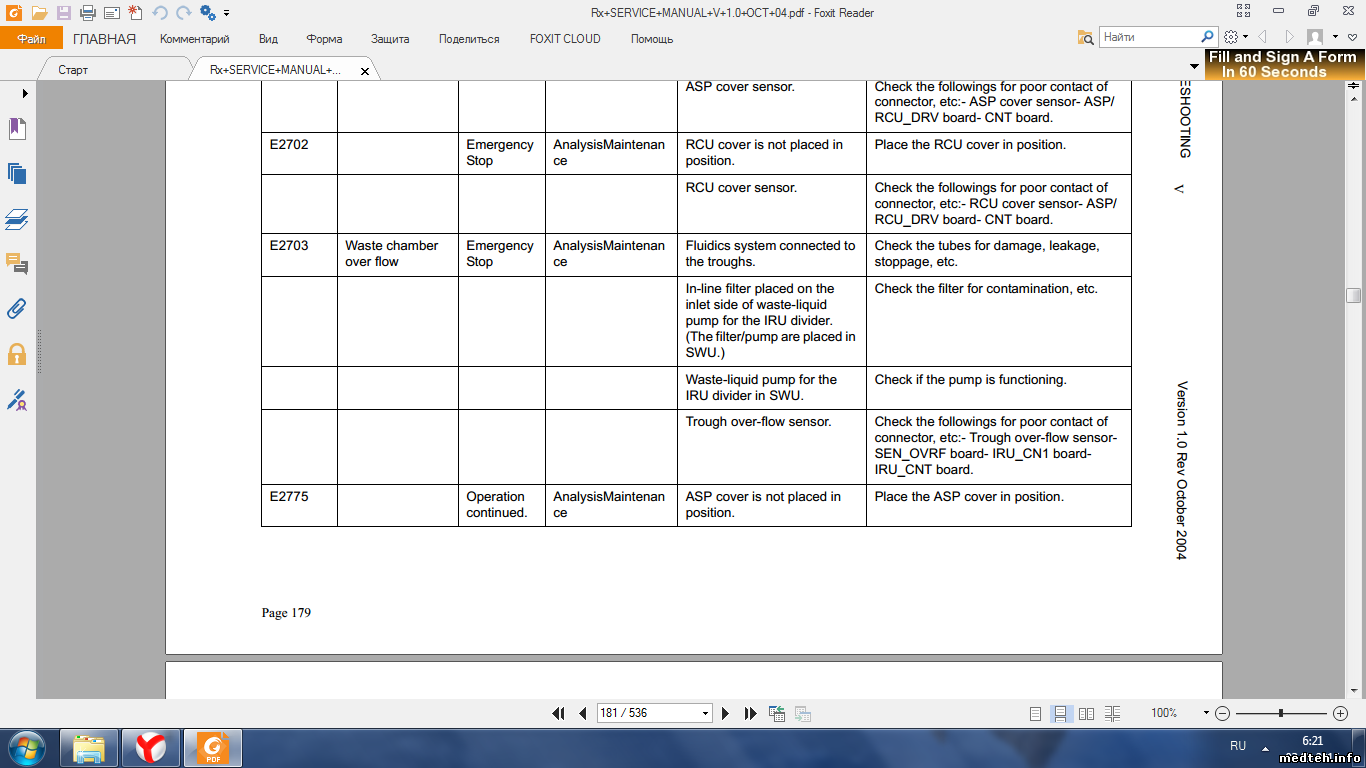

Доброго времени суток! подскажите, аппарат furuno CA90 выдает ошибку 2875 - обнаружена утечка жидкости в мойке №1, с чем может быть связано?
Serg74Дата: Среда, 08.Окт.2014, 04:06 | Сообщение # 101
BVN-rus,
проверь состояние ванны в которой моется игла, возможно забиты дренажные трубки. после проверки и очистки необходимо все насухо протереть, и внутри тоже.

Добрый день . помогите решить проблему с биохимическим анализатором Randox Daytonа при запуске анализа выдаёт ошибку
2703 камера с отходами переполнена. как сам знаю что стоит канистра для отходов. ни каких датчиков на ней нету. что за камера с отходами? подскажите кто может
Serg74Дата: Вторник, 03.Мар.2015, 04:22 | Сообщение # 115
Посмотри приложенное. unknown
Ivan004Дата: Четверг, 12.Мар.2015, 10:18 | Сообщение # 116
У вас сообщений: 26
штатный техник поликлиники
Старый Оскол
alfred, было недавно такое на этом же аппарате, хорошо, что более-менее совпало с приездом авторизованного инженера (общительно и щедрого на информацию, как оказалось). Ближе к теме. Внешняя канистра с отходами ни при чём. Жалуется он на переполнение так называемого IRU Divider - там датчик есть. Причина (в нашем случае была главной, но тем не менее - следствием) - забитый наглухо фильтр перед основной помпой, откачивающей "отработку" (фильтр находится внизу (левая панель аппарата) и он там один, есть ещё 7 сверху, но они пока не интересны - это фильтры моющей системы). Его меняли. НО причина - это грязь на трубках, в "приемниках-мойках" пипеток (верхнюю панель нужно снимать, чтоб их хотя бы увидеть) и в самом IRU Divider - эта емкость находится внизу и до неё можно добраться только если снять блок автоматического отбора проб (ASP) (если точно помню название - правая карусель) - снимается-ставится не сложно - 3 болта и один датчик. Всё это можно отследить по трубке, которая находится до фильтра - другим концом она "коннектится" к IRU Divider, от него так же по грязным трубкам было видно что куда. Мойки миксеров не трогали - более-менее чистые были, мойки пипеток - снимали и отмывали, сам IRU Divider - тоже разбирали и отмывали (поплавок датчика замачивали в спирте 70%), грязные трубки меняли. Еще может быть быть виновата помпа - не качает или малая производительность, но, видимо, это проверять в последнюю очередь, с учётом, что до неё всё в порядке.
А вообще, повышенное "грязеобразование", со слов инженера - из-за плохого качества воды. Хоть и стоит у нас фильтр обратноосмотический, но и его можно загадить, если фильтры не менять, что видимо и было длительное время - начинали шевелиться, когда показания датчика были уже более 20 мСм/см, инженер говорил, что максимум должно быть 1 мСм/см, но лучше ещё меньше.
SWU Divider (по выдержке из предыдущего поста) - это "концентратор", от которого отходит трубка в канистру с отходами малой концентрации, а в него приходят трубки после 7 помп (WU3-WU8 + помпа на откачку из IRU Divider). помпы WU1, WU2 - сразу в канистру с отходами высокой концентрации. Но до них так же есть фильтры.
Не исключён вариант с проблемой датчика, о чем в мануале (картинка из предыдущего поста) написано явно...
Сам месяц назад об этом всём и понятия не имел unknown
Кстати, есть у кого-нибудь возможность поделиться сервисным мануалом на Rx Daytona? у самого имеется только кусок со 104 по 229 стр. (Version 1.0 Rev October 2004).
