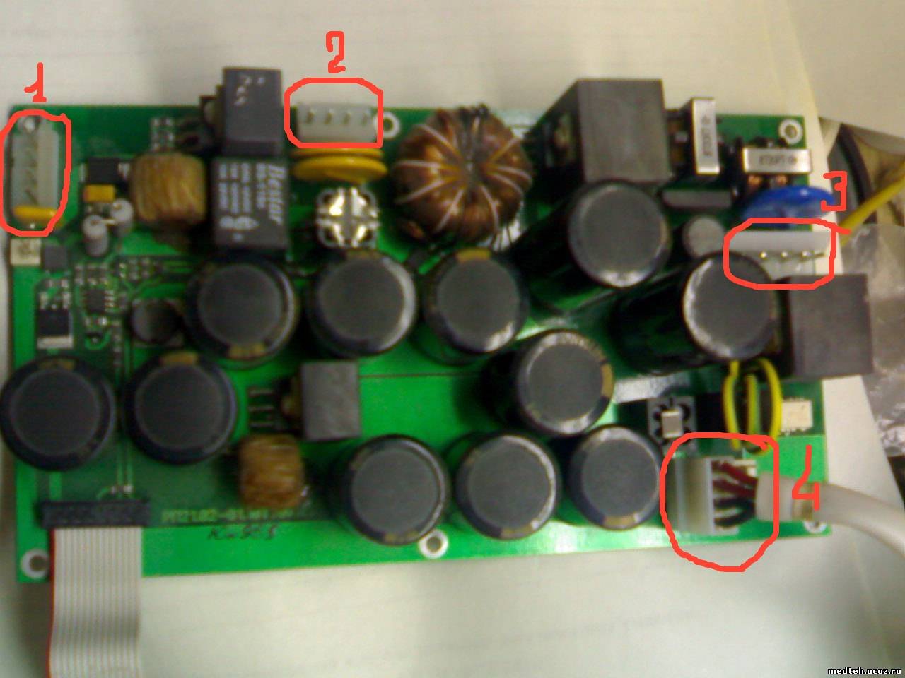

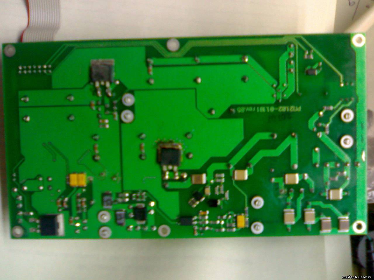

Котик, Покажи плату блока питания, с двух сторон.
КотикДата: Вторник, 14.Июл.2009, 19:03 | Сообщение # 14
У вас сообщений: 122
саратовская обл.
Плата блока питания Фаза-21 с двух сторон.
SeptДата: Вторник, 14.Июл.2009, 23:52 | Сообщение # 15
Житомир
Котик, Рассказывай что подключено на разёмы?
КотикДата: Пятница, 17.Июл.2009, 19:04 | Сообщение # 16
саратовская обл.
1-аккумулятор,2-бортовая сеть,3-220В,4-воздуходувка

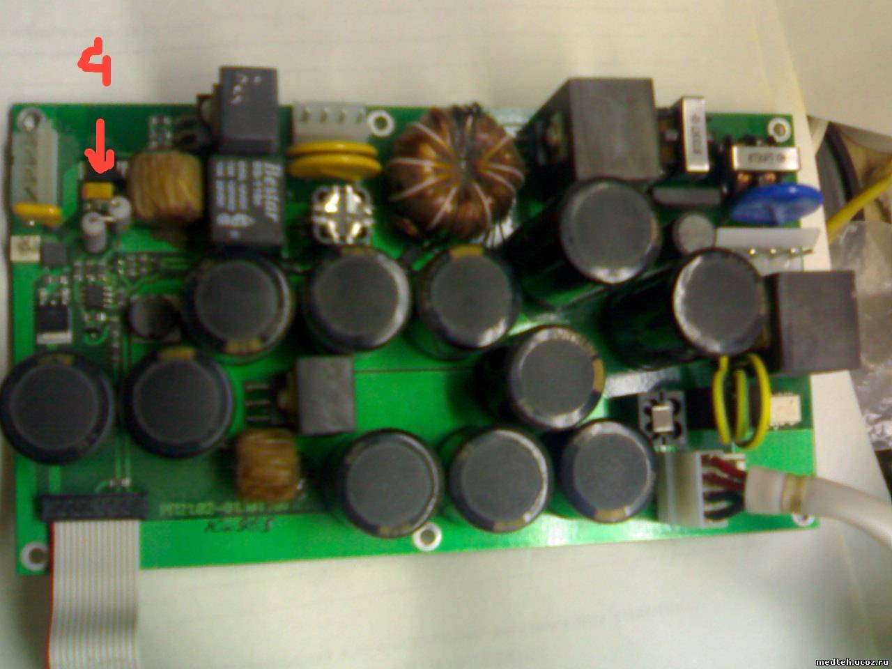

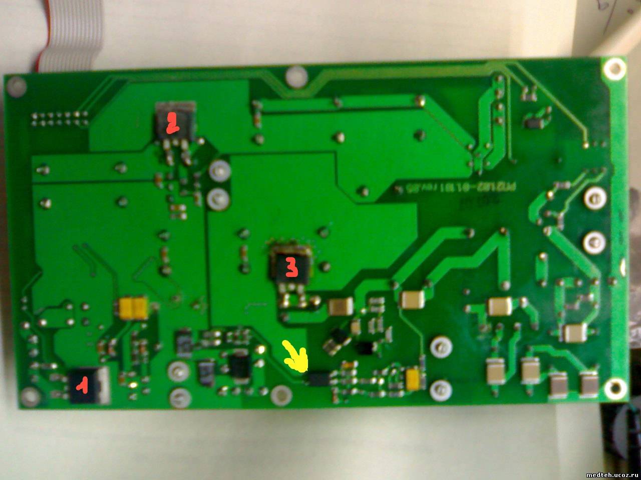

Расскажи что это? Какое напряжение на оптроне?( желтая стрелка)
КотикДата: Среда, 22.Июл.2009, 21:53 | Сообщение # 24
саратовская обл.
Двойные диоды: 1. FT1404S 2.12CTQO45S 3.12CTQO45S 4.IR3T65101-диод-??? на оптроне ничего не видно.
