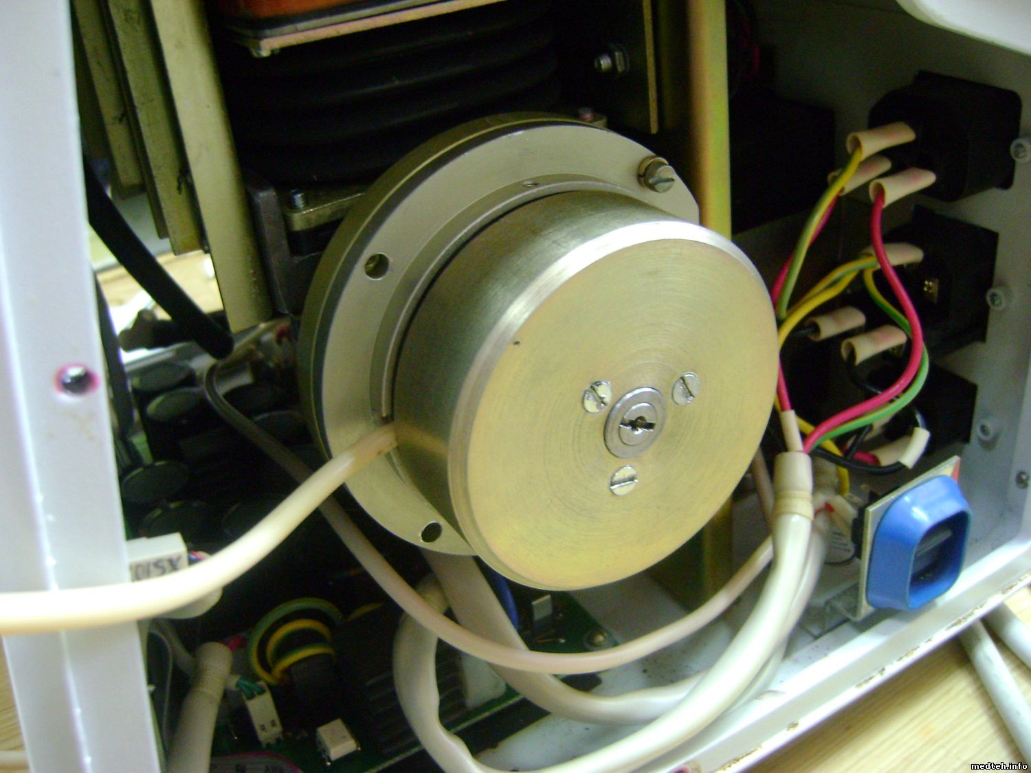

Stanislav_FirstДата: Вторник, 20.Май.2014, 12:23 | Сообщение # 90
У вас сообщений: 135
Инженер-электроник
Запорожье
Двигатель в аппарате
ZagudalinДата: Среда, 21.Май.2014, 08:43 | Сообщение # 91
У вас сообщений: 627
прямой ппривод. была такая проблема, решилась заменой двигателя.

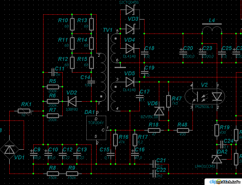

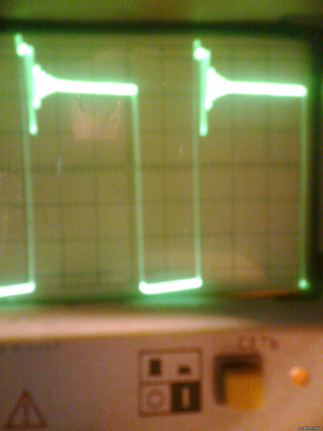

novichok2015Дата: Суббота, 28.Фев.2015, 10:37 | Сообщение # 97
Красновишерск
Нужна схема аппарата ИВЛ ФАЗА 21 с блоком питания на м/с TOP204YAI, маркировка на плате РП21.01.101 rev.01 2007г выпуска.
Сильно греется TOP204YAI даже на х.х., при потреблении от сети 100ма. При работе в собранном виде пропадает питание от сети-гаснет светодиод "сеть", светится индикатор работы от аккумулятора - похоже, срабатывает защита м/с от перегрева. Напряжение 14в при токе нагрузки 500ма стабильно.
anton26Дата: Суббота, 28.Фев.2015, 18:05 | Сообщение # 98
У вас сообщений: 375
Схема есть, смотрите хранилище.
novichok2015Дата: Воскресенье, 01.Мар.2015, 09:41 | Сообщение # 99
Красновишерск
Да, схему нашел на последней странице хранилища, в формате файла P-CAD, сейчас пытаюсь понять, почему на вторичке вместе с меандром на осциллограмме есть синусоида
STarasДата: Понедельник, 02.Мар.2015, 22:24 | Сообщение # 100
novichok2015, наверное, такая же синусоида и на первичке. Проверь демпферные цепи силового ключа.

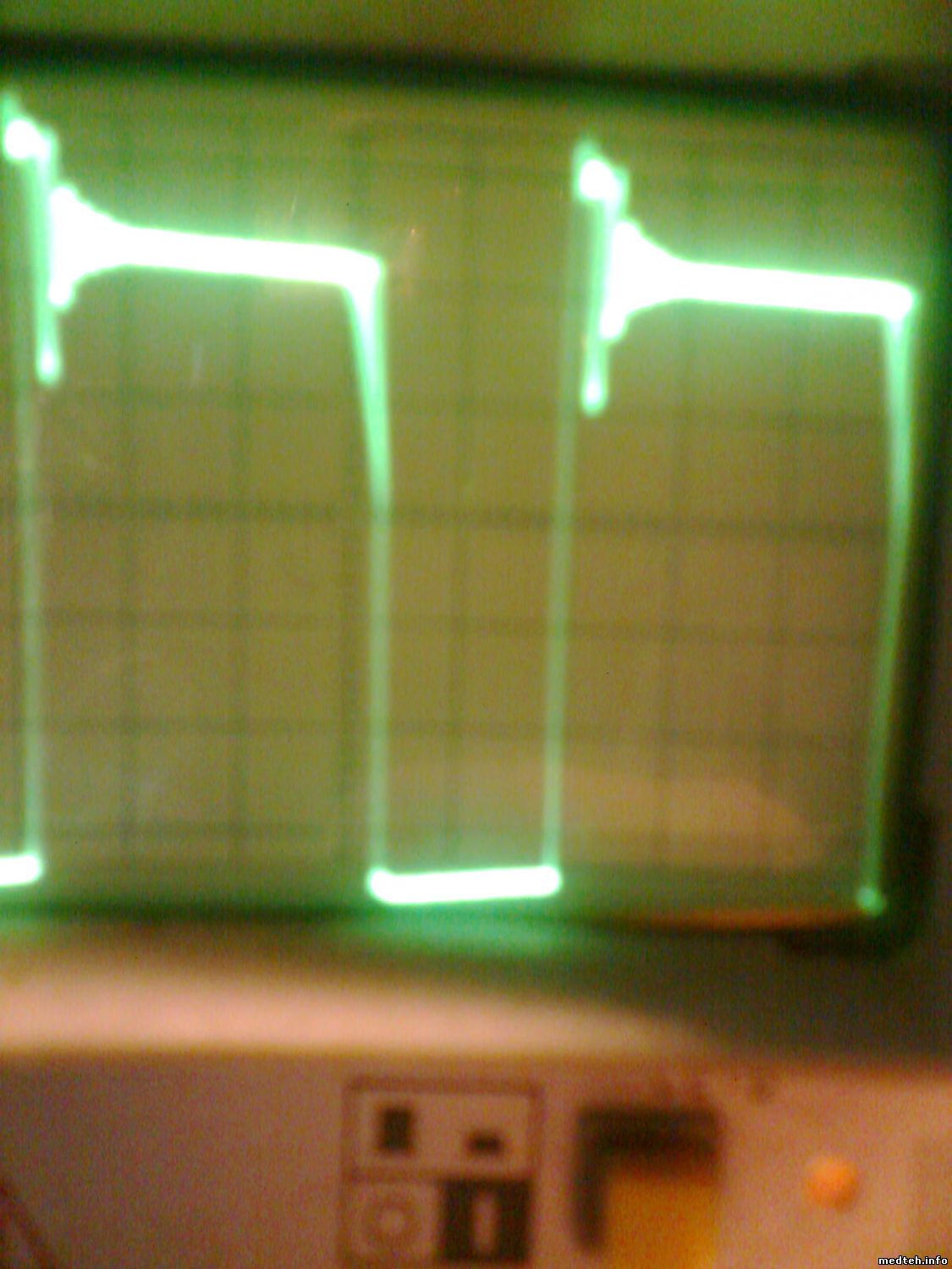

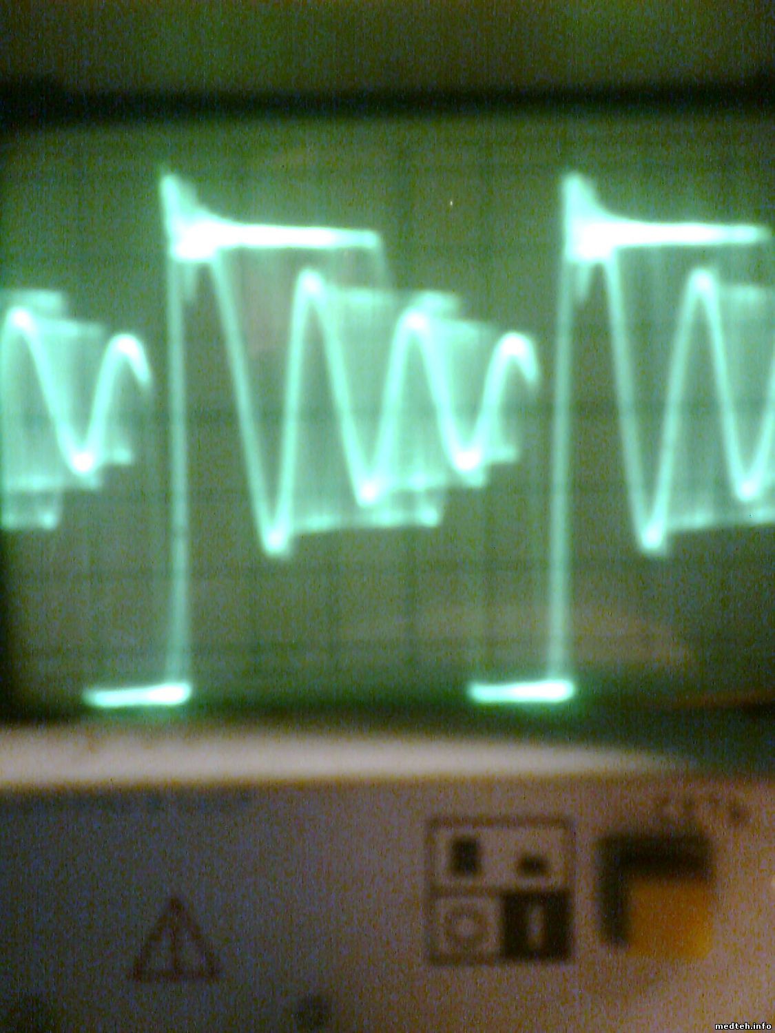

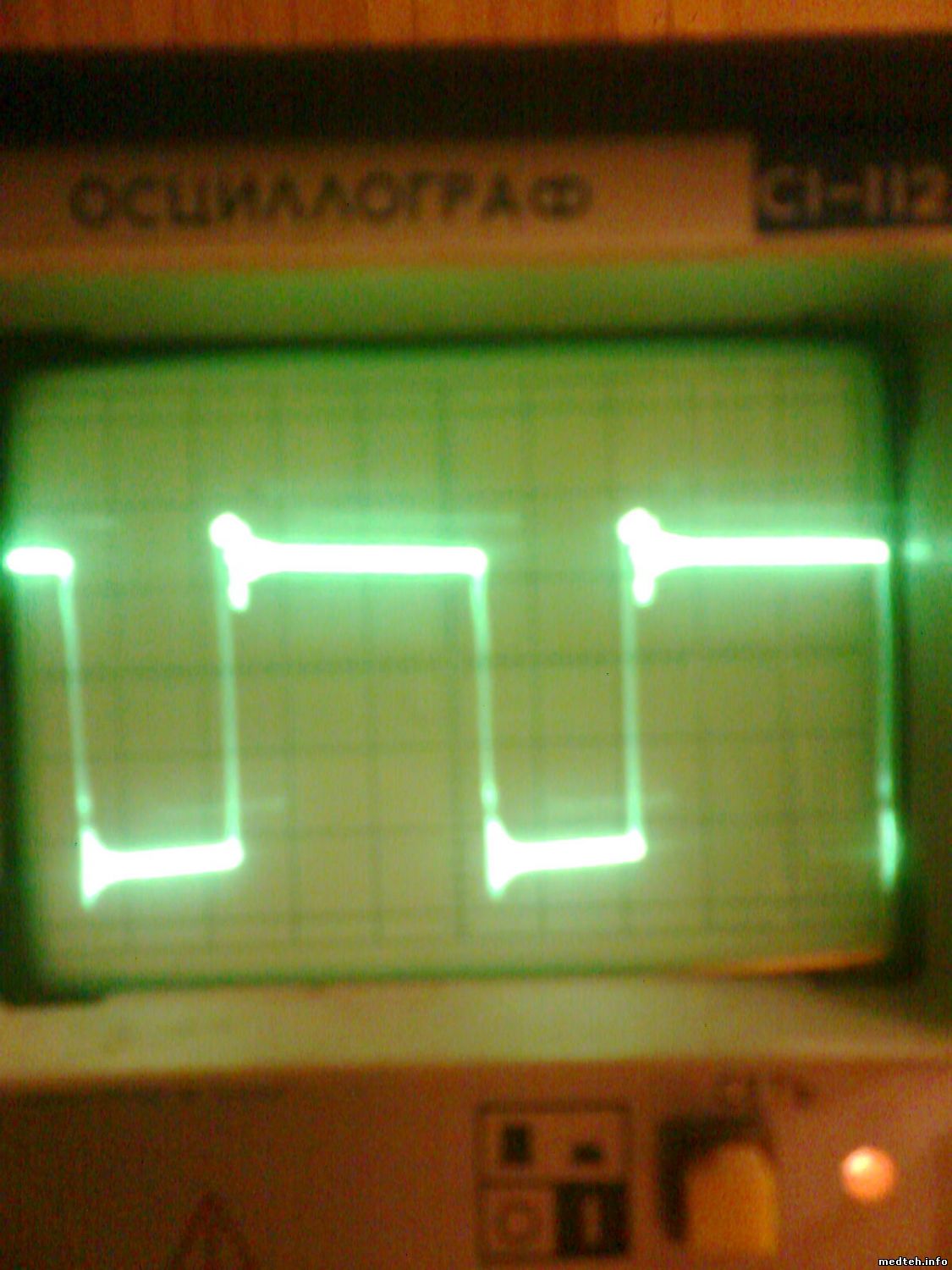

novichok2015Дата: Суббота, 07.Мар.2015, 17:53 | Сообщение # 101
Красновишерск
Заменил VD2, TOP204Y,C14, промерял резисторы демпферных цепей, посмотрел осциллы на первичке под разными нагрузками. Выкладываю фото
AlexiumДата: Суббота, 07.Мар.2015, 18:45 | Сообщение # 102
Это норма, паразитные емкости и индуктивности при переключении дают такую картинку.
novichok2015Дата: Суббота, 07.Мар.2015, 20:30 | Сообщение # 103
Красновишерск

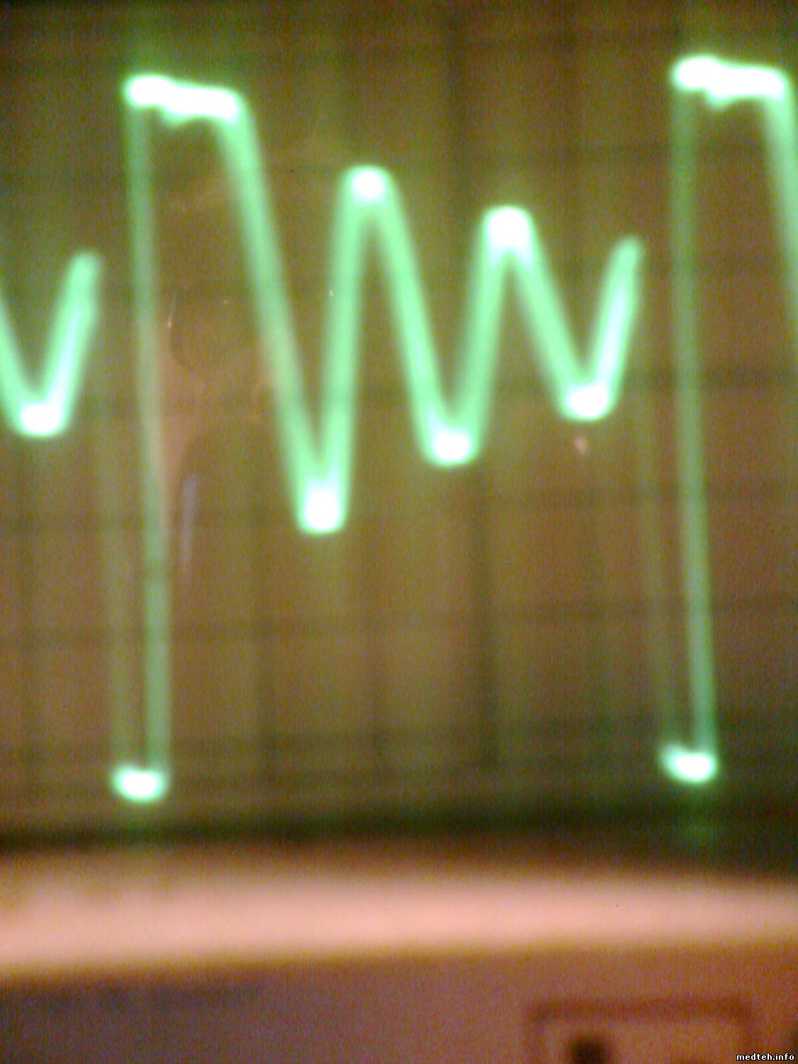

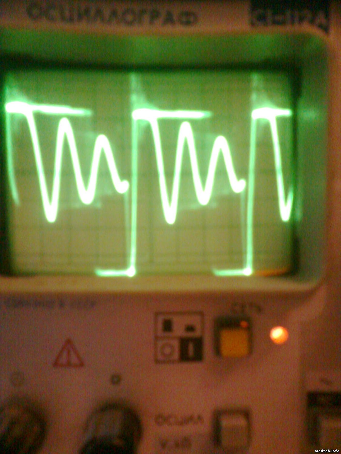

В предыдущем посте я по ошибке отправил только фото сигнала под нагрузкой 25вт. Добавляю фото под другими нагрузками. На Х. Х. и при нагрузке 5вт есть синусоида, а при 25 и 40вт-правильный меандр с постоянной скважностью. Но при изменении нагрузки скважность должна меняться, сохраняя форму прямоугольника.

novichok2015Дата: Суббота, 07.Мар.2015, 20:40 | Сообщение # 105
Красновишерск
нагрузка 20 вт
novichok2015Дата: Суббота, 07.Мар.2015, 20:44 | Сообщение # 106
Красновишерск
нагрузка 5вт
novichok2015Дата: Суббота, 07.Мар.2015, 20:47 | Сообщение # 107
Красновишерск
25вт
novichok2015Дата: Суббота, 07.Мар.2015, 20:48 | Сообщение # 108
Красновишерск
нагрузка 40вт

novichok2015Дата: Среда, 11.Мар.2015, 22:00 | Сообщение # 110
Красновишерск
После замены VD2 нагрев TOP204 уменьшился, форма искаженного синусоидой меандра осталась. TOP204 работает на фиксированных 100 кгц. Почему же нет изменения скважности?
Сообщение отредактировал novichok2015 - Среда, 11.Мар.2015, 22:01
AlexiumДата: Среда, 11.Мар.2015, 22:59 | Сообщение # 111
У этих БП часто бывает неисправна LM431. Лучше заменять на TL431 в корпусе TO-92.

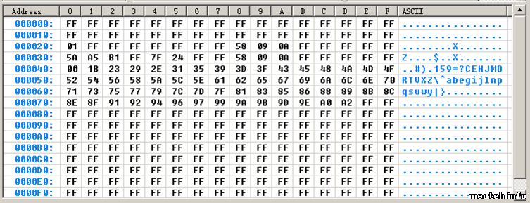

нашел на плате контроллера память ATMLH024 полагаю прошивка сидит в ней. так или нет?
телефон для связи
(mobile whatsapp)
+77017363819
UTДата: Воскресенье, 16.Июл.2017, 11:40 | Сообщение # 120
Ремонт медицинского оборудования
Алматы
Считал дамп с МС-памяти ATMLH024, так там лабуда какая-то.
По-моему прошивка с FFFF начинаться не должна.
Есть у кого-нибудь дамп с МС-памяти "Фазы-21" - поделитесь, пожалуйста, для сравнения.
