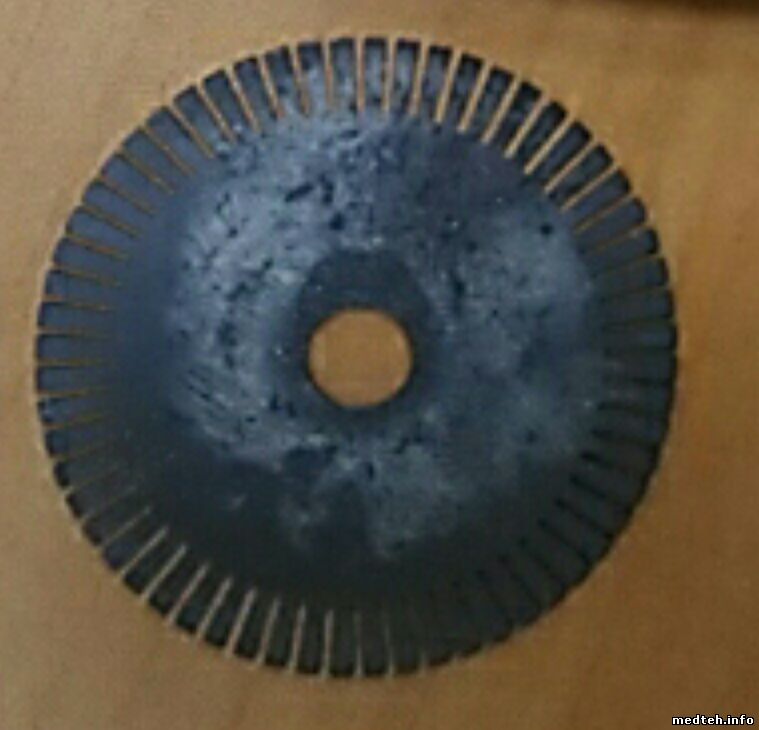

Если кто может сделайте фотографию таходатчика привода для считывания скорости оборотов с размерами диаметра и глубины прорези. Двигатель 7ДБ40-16-6л.

Ну что никто не может хоть сфотографировать этой крыльчатки?
KikulДата: Понедельник, 14.Янв.2019, 12:26 | Сообщение # 134
У вас сообщений: 113
Цитата VitalikMED ()
Ну, что никто не может хоть сфотографировать эту крыльчатку?
Вы про эту крыльчатку?

Kikul, именно про неё. А диаметр можете измерить? И глубину, и толщину прорезей между зубцами? ...

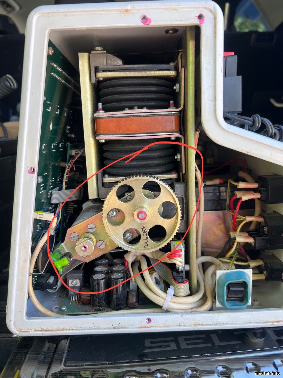

Доброго времени суток.
Где можно найти ремень на Фазу-21.
AlexiumДата: Пятница, 31.Май.2024, 21:49 | Сообщение # 144
По маркировке в интернет магазине.
Согласно конструкторской документации на ИВЛ "Фаза-21" там должен быть установлен Ремень 10AT3/252.
