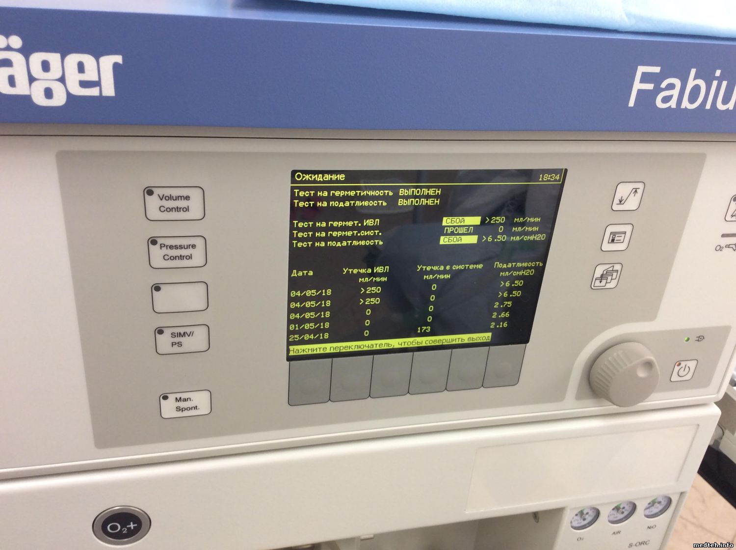

c00k1erДата: Пятница, 04.Май.2018, 19:13 | Сообщение # 124
не инженер
Омск
Коллеги!
Начались проблемы с аппаратом - прямо во время анестезии на низком потоке перестаёт выдавать объём (мех движется), срабатывает тревога "Апноэ!".
После перехода в ждущий режим перестаёт проходить тест на податливость/герметичность, пишет:
Тест на гермет. ИВЛ: Сбой > 250 мл/мин
Тест на гермет. сист.: Прошёл 0 мл/мин
Тест на податливость: Сбой > 6,50 мл/смH2O
При этом перед началом наркоза тест пройден успешно. Покрутил клапана/патрубки/адсорбер/APL, через некоторое время всё заработало. Через несколько дней ситуация повторилась.
Аппарат сушится каждый день откручиванием клапанов, шлангов, ведра.
Звонил в Drager, парень посоветовал ряд манипуляций с трубками для поиска утечни, сказал, что не плотно что-то прикрутил.
Настараживает внезапность происходящего на фоне полного здоровья аппарата.
Аппарат не эксплуатируется и года.

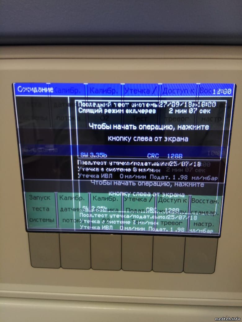

jackhash3Дата: Понедельник, 08.Окт.2018, 12:07 | Сообщение # 125
У вас сообщений: 128
Добрый день, коллеги!
Кто-нибудь знает причину данной неисправности? (см.фото). Такое происходит при включении аппарата.
begun_aДата: Понедельник, 08.Окт.2018, 16:53 | Сообщение # 126
У вас сообщений: 453
Инженер по ИВЛ и НДА
Насколько я понял, проблема с экраном (двойное разнесенное по высоте изображение).
А как выглядит картинка после запуска вентиляции? Тоже есть двойное изображение, или все отображается нормально?
jackhash3Дата: Среда, 10.Окт.2018, 10:11 | Сообщение # 127
Картинка такая же и после запуска режимов ветиляции. Аппарат 16го года. В апреле этого года поменяли сервисный набор с аккумуляторамми
UralsДата: Среда, 10.Окт.2018, 10:32 | Сообщение # 128
Тобольск
или дисплей или видеопроцессор на материнской плате.
begun_aДата: Среда, 10.Окт.2018, 17:14 | Сообщение # 129
Согласен. Думаю, что скорее всего дисплей. Если есть еще один аппарат, то, наверное, можно перебросит лицевую панель между аппаратами. Мне приходилось менять лицевую панель, правда по другой причине.
Ну а правильнее всего, считаю, нужно обратиться в ближайший или московский сервисный центр Дрегера. Все-равно без них неисправимость не устранить. В такую аппаратуру с паяльником лезть запрещено, все ремонты только заменой узлов и модулей, которые всё-равно покупать у официалов.
jackhash3Дата: Среда, 10.Окт.2018, 17:24 | Сообщение # 130
Я с Вами полностью согласен, что в такие аппараты лезть и паят и т.п. нивкоем случае нельзя!.. в этой больнице к содалению только один Fabius Plus. Я бы так и сделал прежде чем писать. Вобзем заказываем дисплей у дрегера. Поставлю и я сам. Главное еще вот что, лишь бы не пришлось после замены дисплея не прошивать его в аппарат программой дрегера. Хотя,впринципе прошивку найти можно. Ладно. Всем огромное спасибо за советы. Как что то сделаю обязательно отпишусь сюда.
sekosДата: Среда, 10.Окт.2018, 21:35 | Сообщение # 131
У вас сообщений: 194
Пенза
Я бы ещё проверил соединение шлейфа, который идёт с матрицы на плату видеопроцессора.
rush_1994Дата: Суббота, 29.Дек.2018, 12:30 | Сообщение # 132
ИВЛ и НДа
Липецк
sekos, согласен с вами , так как была похожая проблема, спасло замена шлейфа)
_________________
Руслан Романович
kan-5959Дата: Четверг, 14.Фев.2019, 00:24 | Сообщение # 133
А в сервисном режиме ошибки смотрели?
jackhash3Дата: Четверг, 14.Фев.2019, 14:16 | Сообщение # 134
В итоге заменили дисплей. Прошло уже почти 2 месяца работы и всё в норме. Спасибо всем,кто откликнулся.

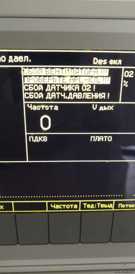

IMTДата: Четверг, 11.Апр.2019, 05:15 | Сообщение # 135
У вас сообщений: 33
Проблема с НДА "Fabius plus" фирмы Drager: слетели все настройки.
Язык русский восстановил.
Только теперь при калибровке не проходит PEEp
Кто знает, какая точна последовательность? ...

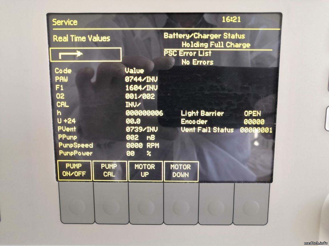

alex08chikДата: Суббота, 17.Окт.2020, 15:25 | Сообщение # 142
Оренбург
В ремонт привезли Fabius plus компании Drager.
Со слов персонала, штатный инженер поменял батарейку на плате и он теперь включается, но вентилятор молчит.
Проверили настройки - слетели. С представителем Drager вернули настройки, активировали PCV Vent Mode в сервисе. Всё равно вентилятор молчит, т.е. после включения тест проходит по всем пунктам, при выборе режима выходит ошибка вентилятор. В меню Real time values напряжение 24В - 0, и Vent Fail Status 00000001.
Всегда ли напряжение должно быть отличное от нуля?
Копать питание сразу? ...
инженер, полезное для Вас и уже от Вас для Форума.
Сообщение перенесено из несоответствующей ему темы в эту. См., но по-инженерному, с.1.
Сообщение отредактировал alex08chik - Воскресенье, 18.Окт.2020, 10:58
brikrenДата: Понедельник, 19.Окт.2020, 07:38 | Сообщение # 143
У вас сообщений: 220
BLR
alex08chik, на фото ещё и PPump около 0. Помпа при этом "тарахтит"?
Если выход по вакууму измерить, что показывает?
Очень похоже, что основную плату придётся заменить.
alex08chikДата: Понедельник, 19.Окт.2020, 08:36 | Сообщение # 144
Оренбург
Сделали калибровки в сервисном меню (давление, кислород, поток) заработал вакуумный насос и вентилятор. Теперь другая проблема, не проходит тест на утечку. Система норм, а ИВЛ и на податливость - СБОЙ.
Сообщение отредактировал alex08chik - Понедельник, 19.Окт.2020, 09:07
