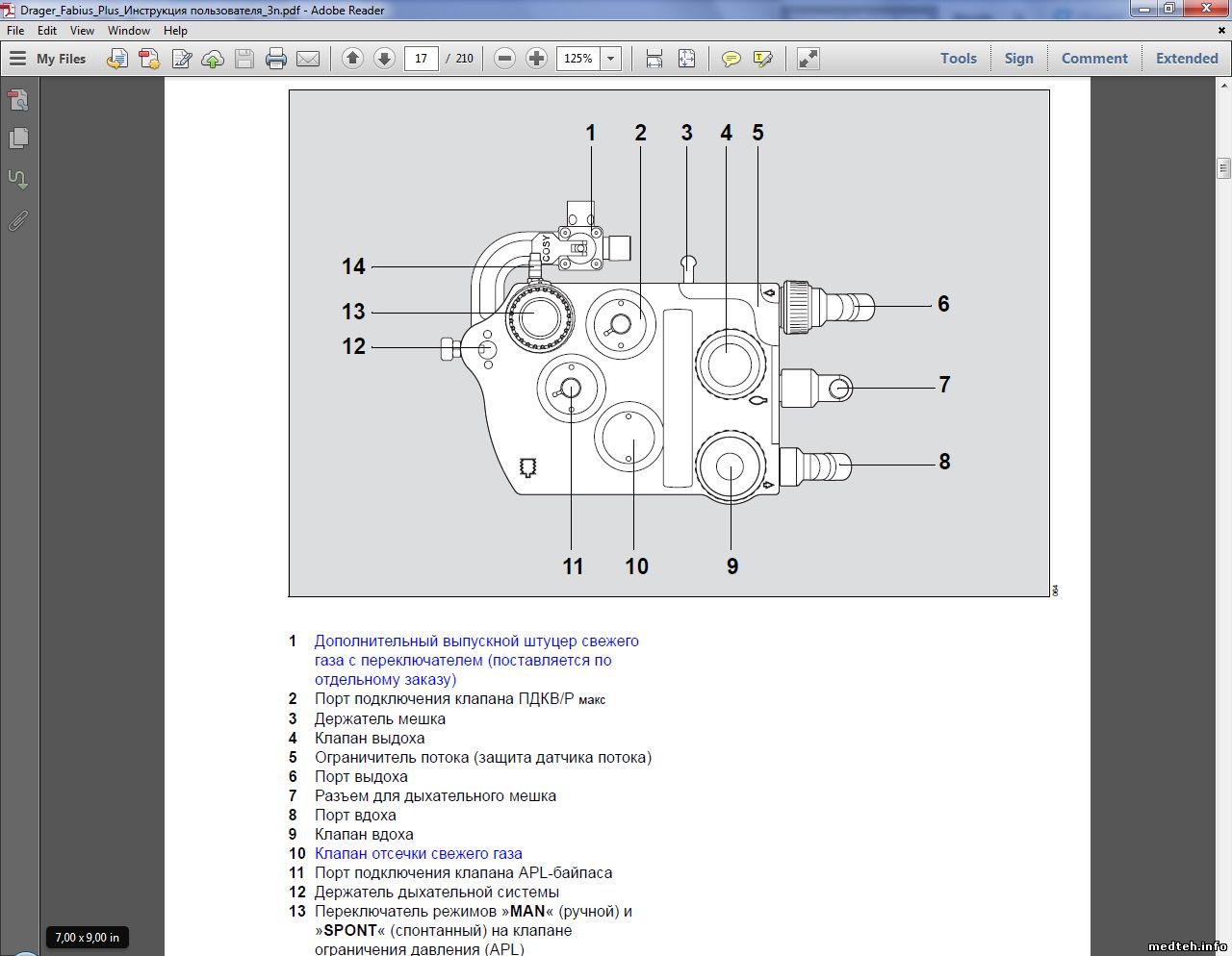

да еще вот что при проверке потока влеметром (на маске) данные валеметра разнятся с данными на ИВЛ е примерно на 50-100 независимо от обьемов подачи
begun_aДата: Пятница, 06.Июн.2014, 18:27 | Сообщение # 69
У вас сообщений: 453
Инженер по ИВЛ и НДА
Цитата Raxas ()
утечка ивл более 250 мл в мин-сбой
Скорее всего утечка в клапане ПДКВ/Рмакс (на рисунке под номером 2). Из практики: еще зависит от того как его собираешь. Нужно выкрутить колпак, вынуть внутренности все очистить и поставить обратно. Из моего опыта: металлическую сердцевину не нужно до конца вставлять в пластмассу, крышкой подом подожмется как надо.
И еще, поиск утечки на этом аппарате дело муторное. 250 мл/мин это всего 25 мл за дыхание. Такую утечку заметить очень трудно. И если Вы проверили узел, это не значит, что там нет утечки. Иногда приходится перепроверять узлы по нескольку раз. При этом утечка обычно прекращается очень неожиданно, иногда даже тогда, когда уже и надежда начинает пропадать. По этому лучше запускать тест каждый раз после проверки какого-либо узла. А то не поймете, где была утечка. А на одном аппарате она как правило возникает в одном и том же месте. В следующий раз будет легче.
И еще, проверьте все штуцера, бывает какой-нибудь неплотно закручен и возникает утечка.
