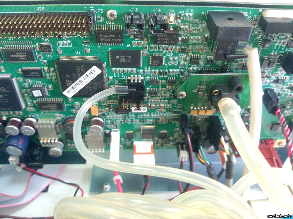

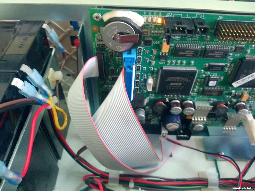

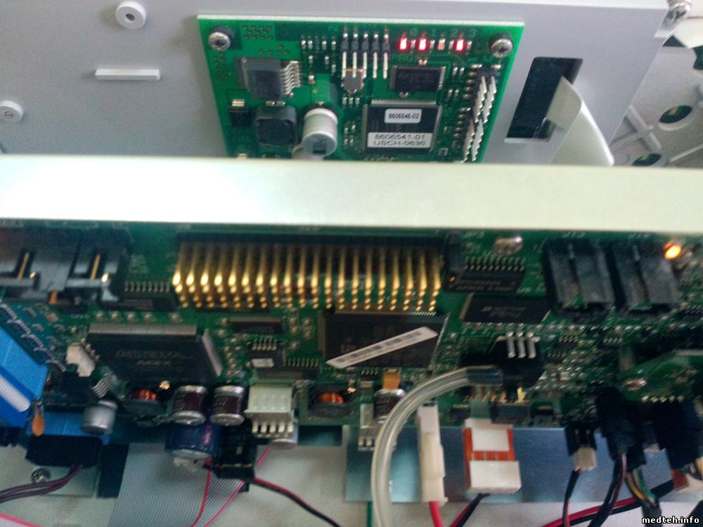

Crazy_EagleДата: Воскресенье, 25.Сен.2016, 23:08 | Сообщение # 107
Саранск
Доброго времени суток!
Подскажите, пожалуйста, в чём может быть проблема или хотя бы направьте в нужное русло для поисков.
При включении аппарата тускло серым с несколькими битыми пикселями загорается дисплей, через секунд 10 кратковременно один раз мигает индикатор на кнопке "Pressure Control" и выдаёт ошибку отсутствия подключения кислородной линии (аппарат не подключен к ней) и на этом всё - никаких признаков жизни больше аппарат не подаёт. Вскрытие не помогло - напряжение питания ровно 28 вольт, аккумуляторы заряжены. При визуальном осмотре следов подгорания не обнаружил, на ощупь всё, что до должно греться - тёплое. Аппарату три года, обслуживание ни разу не проводилось, но и работал он нечасто. На плате обнаружил индикаторы, но в сервисной инструкции так и не нашёл ничего про них.
fedorenko_dkДата: Понедельник, 26.Сен.2016, 01:59 | Сообщение # 108
У вас сообщений: 147
главный инженер
проверьте фильтры сзади на датчик давления и внутри на насос пдкв
