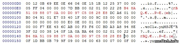

Похоже, что и модельку: 8714843 подломил, где I2C микруха стоит... dance2
Так же счетчик с рабочего аппарата перекинул.
Как они считают контрольные суммы и в каком формате держат счетчики - так и не понял.
Поломали с другой стороны... biggrin

По аналогии с предыдущей моделькой ломал... Так как буржуи шибко ленивые в плане программ: глянул обмен проца с еепромом, нашел аналогичные куски обмена. :) С учетом прежней модельки, разбор полетов занял час. :)
Кто-то тут дамп с микрухи I2C выкладывал. Вытащил от туда значения счетчиков и воткнул в тот, который у меня есть.
В тесте показания счетчиков поменялись.
было 00 154 4624 а стало: 00 154 4717 9999 :)
Работает так же.

Модель 8714843, микросхемка 24c64:
Прописать с адресов 10F2 и 16B2: 3A 57 02 06 20 11 00 02 57 E5 06 BF 30 8A
В тесте будет писать: 00 154 4717 9999
Граждане, хотя бы по 10 штук, для нормальных клиентов, сделайте бесплатно... :)
