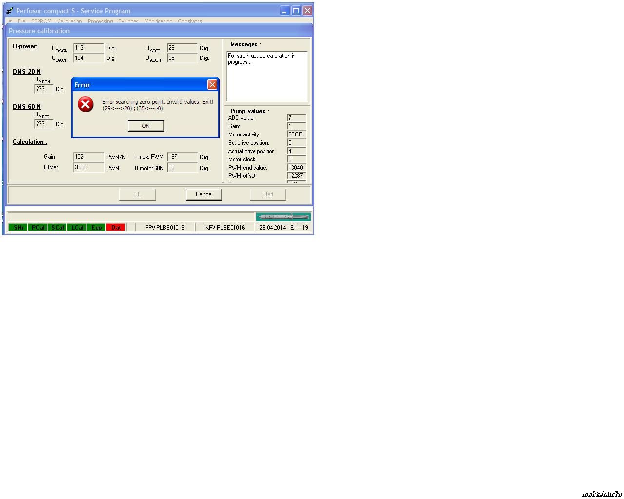

tuman_777Дата: Вторник, 29.Апр.2014, 16:56 | Сообщение # 133
У вас сообщений: 84
электронщик
при калибровке давления выходит ошибка.В чем может быть проблемма?

fedorofmvДата: Вторник, 03.Июн.2014, 06:28 | Сообщение # 135
У вас сообщений: 33
Кемерово
А вот подскажите уважаемый tuman_777, а можно каким либо образом раздобыть такую же програмку и распиновку кабелечка, соединяющего перфузор с компьютером? blush
А в Вышем случае походу тензодатчик менять, т.к. напряжение с него вне диапазона... Или попробывать резитором подкорректировать... как в посту выше doctor_farsh делал...

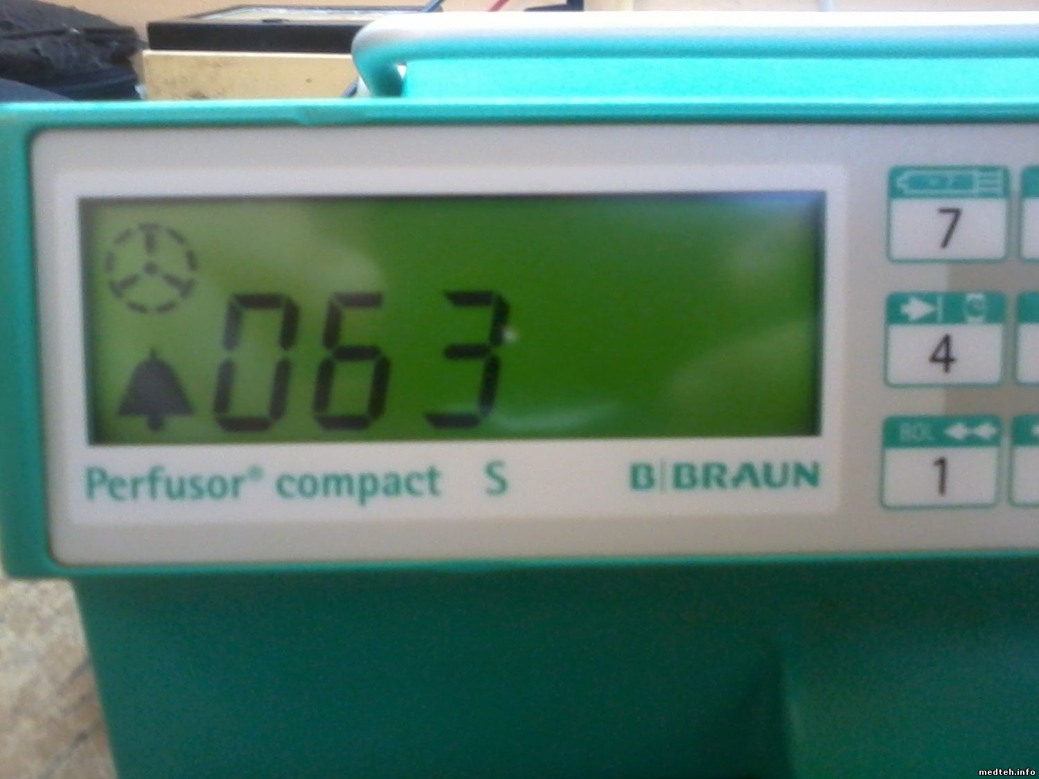

MunlikДата: Пятница, 24.Окт.2014, 11:58 | Сообщение # 143
У вас сообщений: 250
сервис-инженер
Петропавловск
Всем привет!!! При вкл perfusor Braun проходит начальный тест сразу выдаеться error 063, а при нажатии клавиши F error 185 и без устали пративно пишит. Что не идет в мануале прочитал (англ) вроде как ошибка теста клавиатуры
Прошу помощи господа коллеги, фото прилогаю mail1

Мне если что Швейк только При вкл perfusor Braun проходит начальный тест сразу выдаеться error 063, а при нажатии клавиши F error 185 и без устали пративно пишит. Что не идет в мануале прочитал (англ) вроде как ошибка теста клавиатуры Спасибо что откликнулся хотя бы один Если поможеш то моё "мыло": Gab_munlic@mail.ru bye2

063 - ошибка теста включения если дословно. Похоже что набрызгали немного вовнутрь. Попробуй разобрать и плату почистить. Если ошибка не уйдет, то нужно передернуть шлейф клавиатуры, там один край частенько выскакивает из разъема. Все это делается естественно при отключенных батарейках
Спасибо! doctor farsh пробовал и даже чистил спиртом, а вот плату не глянул. Буду дальше учиться
MunlikДата: Четверг, 13.Ноя.2014, 15:18 | Сообщение # 151
сервис-инженер
Петропавловск
что толку вскрыл полностью все платы а их четыре (не возможно вскрыть "клаву") да толку все о кей
дорожки все в норме, радио-детали тоже все "пучком", ВСЕ разъемы почистил,
вкл а тут тоже самое ошибка 063, а при нажатии F появляется на дисплее 158
Даже не знаю кому обратиться? ireful
doctor_farshДата: Пятница, 14.Ноя.2014, 07:27 | Сообщение # 152
Благовещенск
ОН дословно говорит о том,что процик получает множество тревожных сообщений от разных источников (плата блока батарей, оптопары. Где то есть косяк. Капнули, затекло под детальку. На плате с батарейками иногда перегорает резистор на 1 ком (пару раз был такой случай) из за неправильной установки батарей.)
ШвейкДата: Суббота, 15.Ноя.2014, 09:42 | Сообщение # 153
У вас сообщений: 581
Миасс
если есть рабочий точно такой же поменяй что нибудь местами...и методом исключения найди неисправность...иногда спиртом мыть бессмысленно, тем чем обрызгали хрен вымоешь...я царапаю иголкой...

MunlikДата: Среда, 19.Ноя.2014, 16:58 | Сообщение # 156
сервис-инженер
Петропавловск
Спасибо! Швейк, но Brauna другого все ровно нет да и аппарат действительно не простой
что еще раз вскрывать? а толку то....

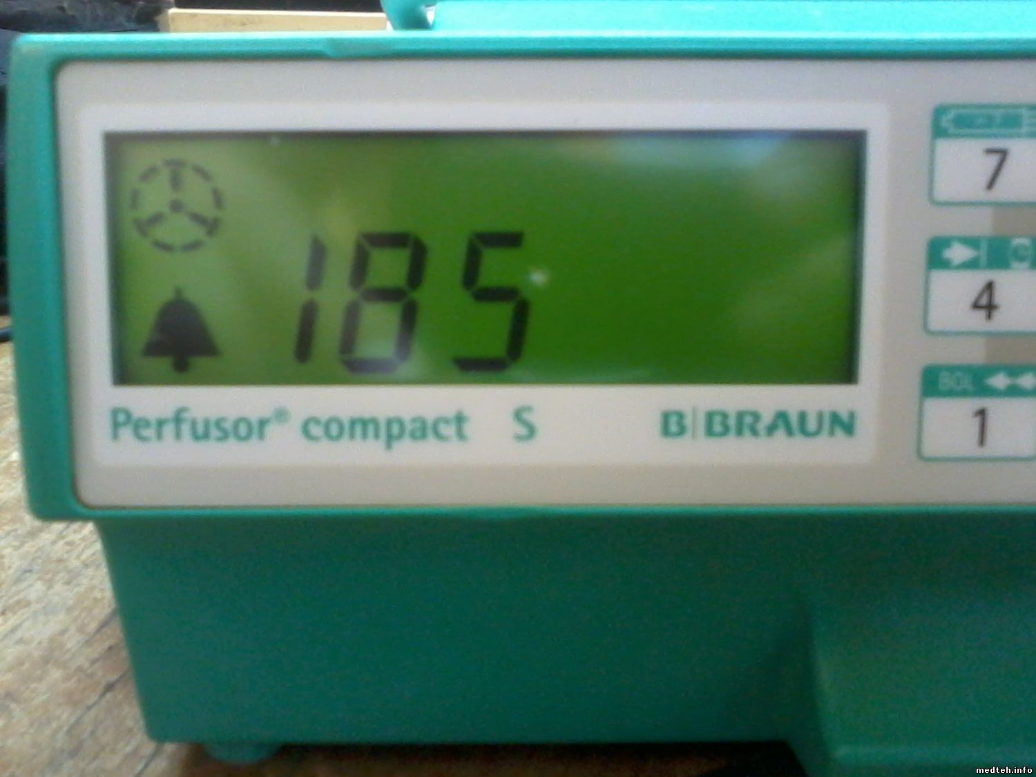

sergey1970Дата: Воскресенье, 23.Ноя.2014, 12:07 | Сообщение # 157
доктор
Ногинск-9
доброго времени уважаемые форумчане. При включении аппарата - ошибка 070, после нажатия на кнопку F - ошибка 172. Как с этим бороться?
doctor_farshДата: Понедельник, 24.Ноя.2014, 07:33 | Сообщение # 158
Благовещенск
sergey1970, смотри оптопары скорее всего на моторе.
MunlikДата: Понедельник, 24.Ноя.2014, 12:45 | Сообщение # 159
сервис-инженер
Петропавловск
нужна помощ
doctor_farshДата: Понедельник, 24.Ноя.2014, 13:44 | Сообщение # 160
Благовещенск
так не пробовал делать, получается или не дает - сразу падает в ошибку?
