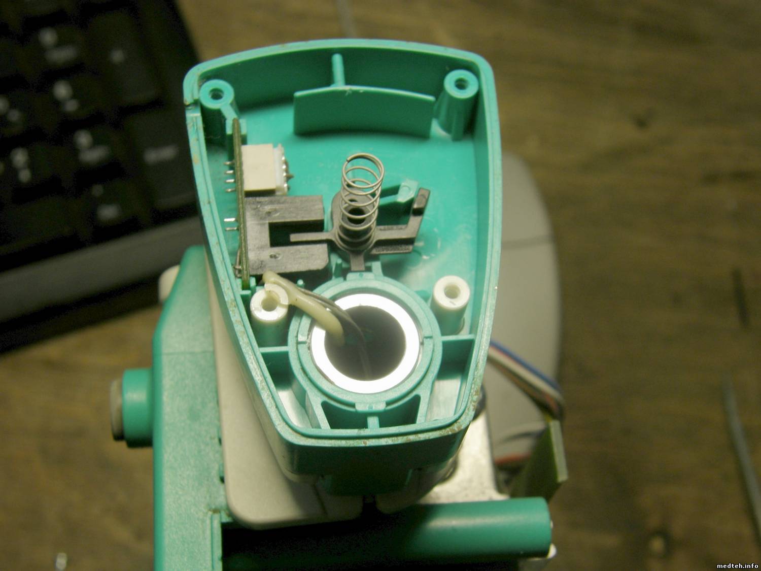

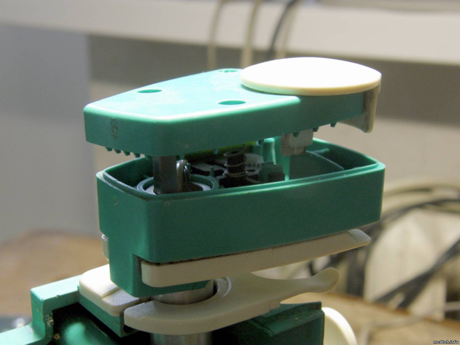

У меня в таком насосе вышел из строя концевичок, который определяет наличие шприца .Не могу её разобрать.
Как она разбирается?
Или только ломать?

Концевик находится в головке, которая давит на шприц. Вот её-то я и не могу разобрать.

Дело в том,что в головке тоже есть датчик.Когда он не срабатывает,то на индикаторе мигает шток щприца.На исправном перфузоре при нажатии на посадочное место шприца слышен слабый щелчек.Поворотный фиксатор работает.

Да. Видимо, прийдётся ломать.
Кнопка не работает. А без неё он всё равно не пашет. Насос в смысле.
Есть ещё вариант: замкнуть провода, идущие от кнопки, внутри насоса. Пусть всё время будет нажатая. Завтра проверю, можно ли будет в таком режиме устанавливать программу.

VOL35Дата: Четверг, 22.Июл.2010, 11:14 | Сообщение # 25
Сервисн.инженер
Крышка на болтах,а они под заглушками-ничего ломать не нужно...

У меня возникала такое предположение, но сколько я не ковырял эти заглушки - бесполезно.
Кстати, собратья по работе мне говорили об этом же.
Может всё-таки разные модели бывают?
Но спасибо, поковыряю с пристрастием.

Всё! Спасибо всем!
Разобрал. Ковырнул от души и заглушка поддалась. А долго не хотела. Я ведь сам был на правильном пути, но так туго она туда забита, что я побоялся применять силу. Там оказалась тоже оптопара. Вылетел беленький рычажок, как не пойму. Поставил на место и всё работает. drinks
