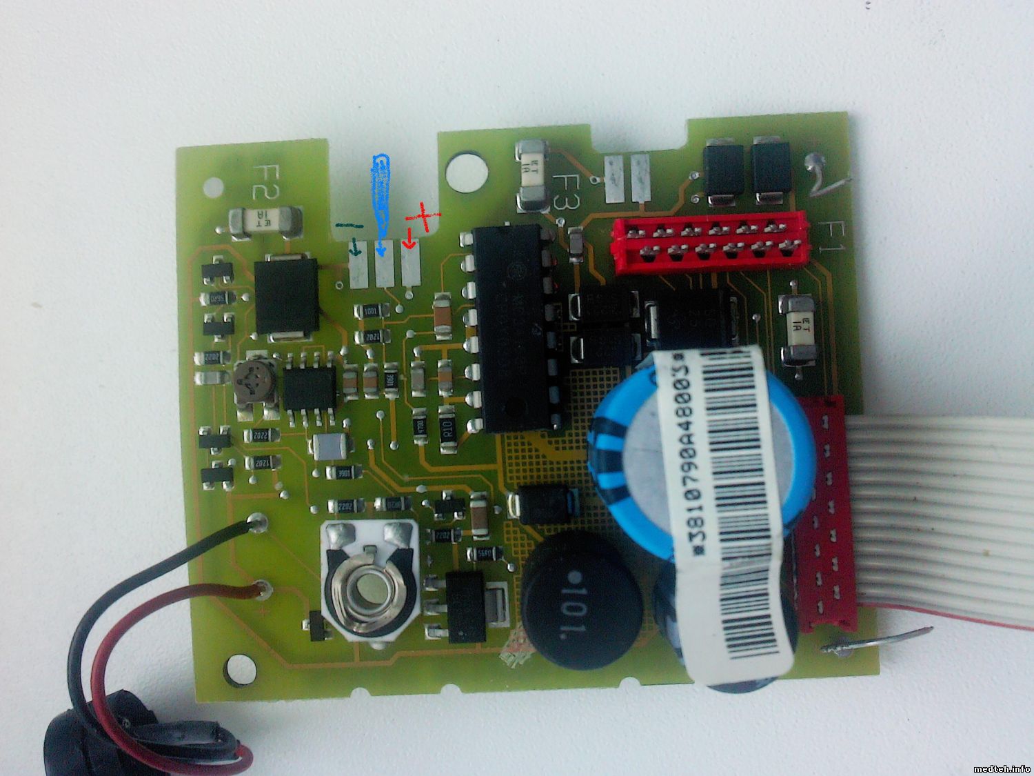

Shurik_71, как обещал...средний который помечен синим, перемыкает разъёмом на другую сторону платы, и тогда становится видимым АКБ... меня интересует, каким образом контроллер считывает емкость АКБ? да, провода от АКБ должны быть максимально короткими, сантима 3, иначе ничего не будет работать...делал 5 сантимов, так типа зарядка идёт, но на дисплее ничего не происходит, как будто разряжена АКБ.. да когда не заметил соплю, то у меня F2 как светодиод загорелся...хотя остался цел...прикол однако..

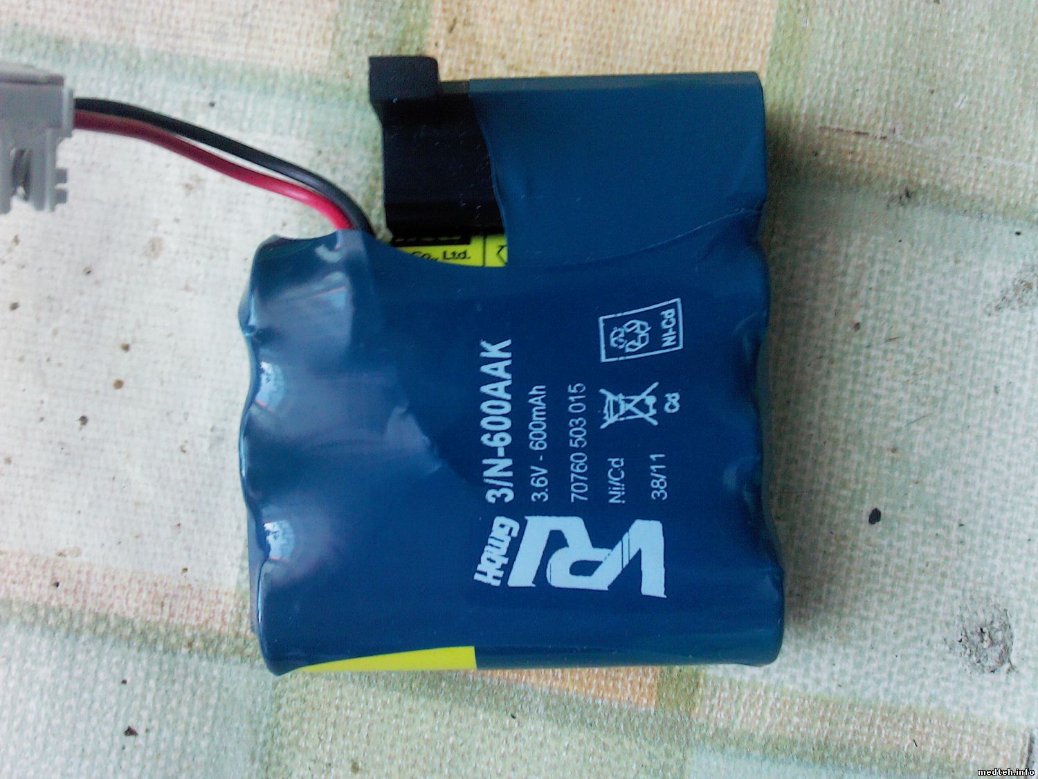

3.6 вольт 600ма ...нет реально показывает, очевидно каким то образом по внутреннему сопротивлению АКБ мерит...
