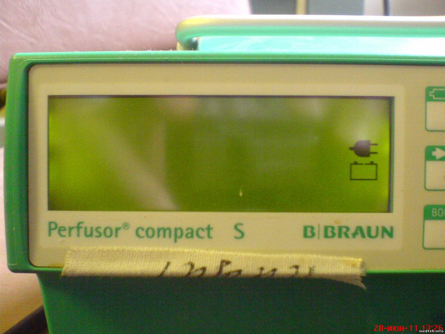

Может кто сталкивался с такой неисправностью: при подачи питания на аппарат (вставляю аккумуляторы или подключаю сеть) сразу начинает непрерывно пищать, на экране загорается цифры "022" и колокольчик. Ни на какие кнопки не реагирует. Аппарат гарантийный, но может как-то можно его восстановить, не привлекая фирмачей?

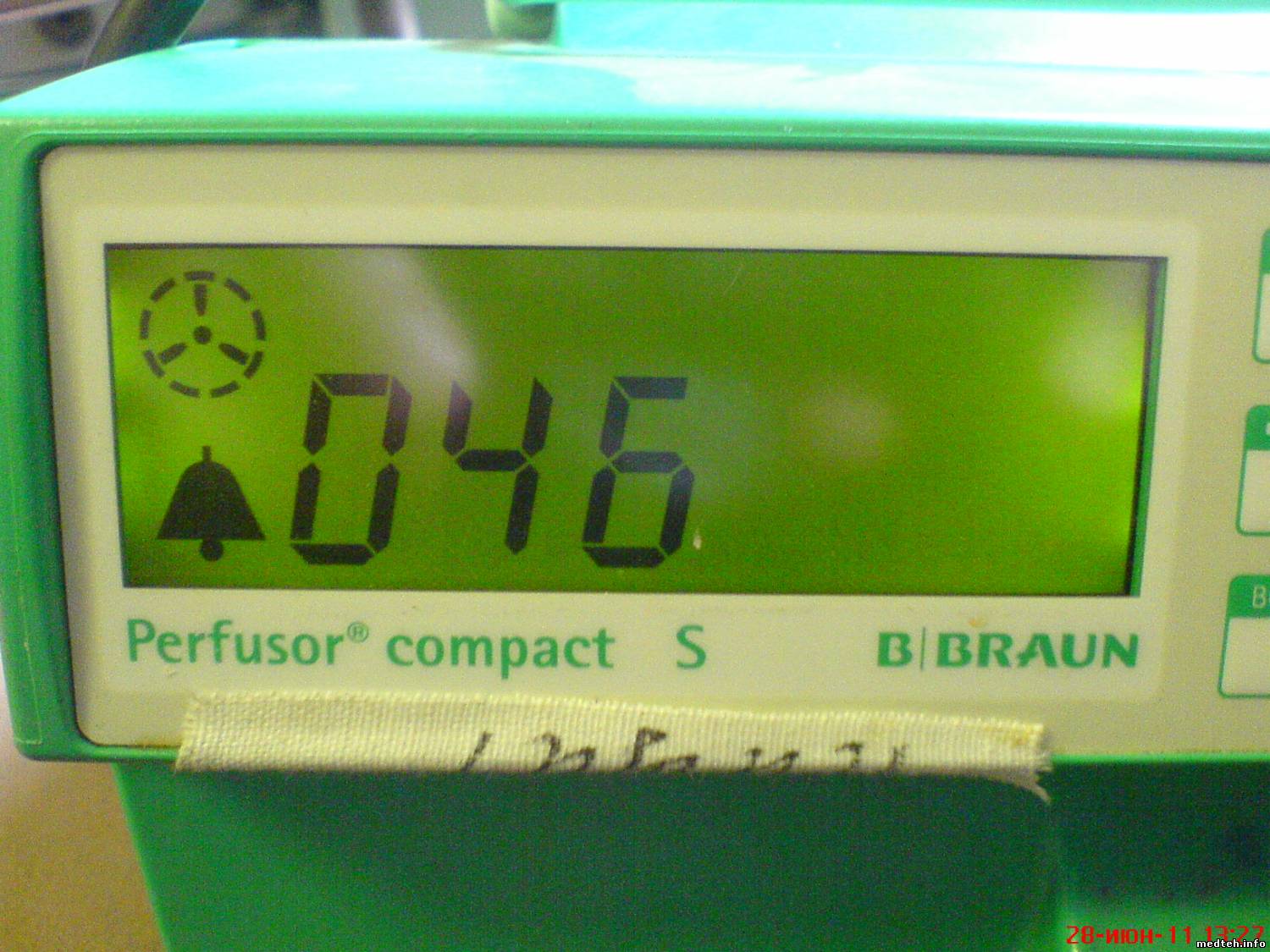

rrssazДата: Среда, 29.Июн.2011, 21:07 | Сообщение # 91
У вас сообщений: 49
Люберцы
Отключить можно так, нажать на кнопку включения и держать пока не пропадет колокольчик, а остальное на форуме описано. В инструкции, пишут, что надо проверить питание самих батареек. Поставить новые батарейки, не включая в сеть включить. Это нужно делать тогда когда сели батарейки.
Пробовал с ошибкой 046 так как было описано на форуме в моем случае аппарат заработал но после отключения сети все та же ошибка и так же показывает что батарея разряжена.
danДата: Суббота, 02.Июл.2011, 21:56 | Сообщение # 92
инженер-электроник
Сыктывкар
Доброго времени суток.насос perfusor compact s ошибка 046.Расскажу как я боролся с такой ошибкой.Рукой докрутил за шаговый двигатель до упора где стоят три датчика на верхней плате.Затем включаю аппарат и по одному лепестку ,что на шаговом двигателе подкручиваю двигатель в обратную сторону.И так по одному лепестку кручу до тех пор пока при очередном включении не будет ошибки 046 и визжать авария .Это конечно не калибровка с сервис кабелем и программой,но прибор работает.
Andrey0612Дата: Понедельник, 29.Авг.2011, 22:57 | Сообщение # 93
У вас сообщений: 70
Ижевск
rrssaz, ошибка 046
Посмотри шлейф, соединяющий основную плату с отопарой и тензодатчиком в "голове (которая на поршень давит)"
Как то так blush

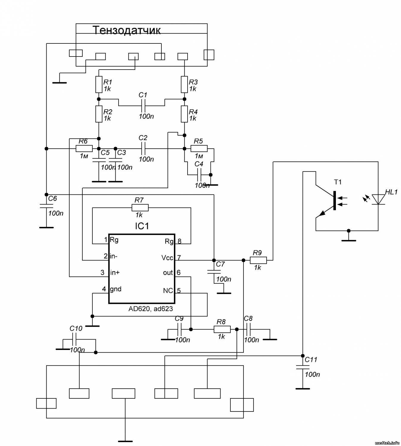

doctor_farshДата: Суббота, 17.Ноя.2012, 01:51 | Сообщение # 113
Благовещенск
в общем вот схемка срисована с платы не дорисовал несколько кондеров они идут по питанию поэтому не стал нагромождать и еще если ткунть осцилом на контакты плюс и минус на разъеме (нижнем) то на экране должна отобразиться генерация (импульсы высокой частоты) один импульс напоминает из себя по нарастающему фронту меандр а по спадающему что то типа трапеции с обрезанным верхним углом это признак того что прибор опрашивает голову. И посмотреть что творится на выходе 6 операционника там тоже дложна быть генерация

в общем и с тензодатчиком решилась проблема следующим образом: Немного теории - тензодатчик есть ничто иное как мост уинстона это когда четыре резистора соединены в мост типа как диодным мост, также как и у диодного есть вход напряжения и выход напряжения тока у моста уинстона напряжение на выходе должно быть нулевым потому как сопротивления в мосте почти все одинаковые и при подачи какого то нибыло напряжения питания на входе на выходе будет 0. Работает это все следующим образом в тензомосте есть тензорезистор он меняет свое сопротивление в зависимости от нагрузки и мост получается разбалансированым тобиш на его выходе появляется напряжение определенного уровня которое и сообщает опреационику а далее и процику о том какова нагрузка приложилася и ежели она выходит за рамки "разумного" включается тревога типа оклюзии. Теперь объясню как обмануть неисправный или почти убитый тензодатчик: отсоединяем тензодатчик от маленькой платки, за синий провод цепляем + питния (я подавал 5 вольт) а за черный минус питания. Берем в руки мультиметр ставим его в режим измерения миливольтов, потому как рамки разумного для брауна это 10 миливольт, и мерим напругу между красным и получается белым проводом сморим скока получилося, у меня на неисправном тензодатчике напряжение на выходе составляло 46 миливольт естественно это завышает норму в 4,5 раза поэтому неудивительно что прибор ругается. Беру переменный резистор и втыкаю между минусом питания и красным проводом и не убирая мультиметр начинаю вращать резистор тем самым балансируя мост выставляя напругу порядка 3 миливольт (этого вполне достаточно) и лучше так и оставить дело в том что тензодатчик имеет свойство самокомпенсации по температуре а у нашего резистора в зависимости от температуры сопротивление будет немного меняться и желательно чтоб не сильно а то вдруг отрегулируеш 0 миливольт вынесеш его в скорую поставиш где +1 зимой - а он там в нужным момент подведет, поэтому лучше оставить несколько миливольт чтоб если сопротивление уплыло ненамного из за темпера значение миливольт хоть и изменились но не вышли за рамки разумнго.. Так вот о чем это я когда выставили переменником порядка 3 миливольт, отцепляем от переменника провода мерим его сопротивление и подбираем из имеющих резисторов потому как переменник в голову врядли засунеш из за его габаритов. Подобрав подпаиваем его все делаем красиво и ажурно и усе апаратик жив, вот теперь только надо учитывать что чувствительность такого тензодатчика может быть и никакая а может быть и наоборот слишком высокая в зависимости степени песца пришедшего ему соответственнго такая функция как оклюзия могет и не работать.. Вот пожалуй все что хотел сказать
https://www.medteh.info/forum/22-1216-97976-16-1353188077
