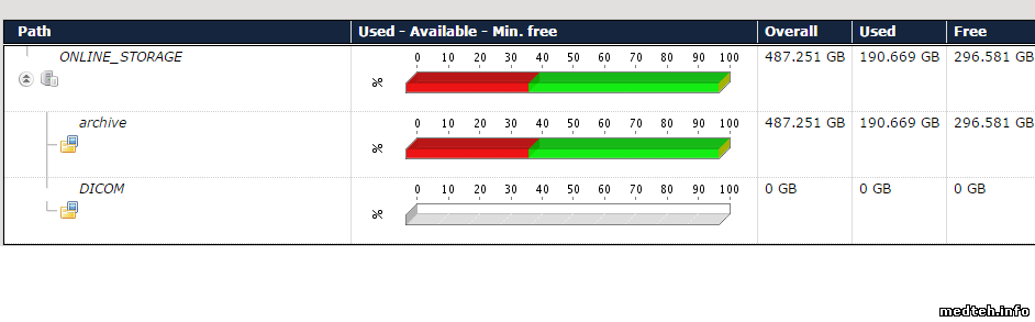

Не могу поменять путь к архиву, добавил новую папку для сохранения, а он всё равно пишет в старую, ту которая создаётся по умолчанию - как побороть?
Новую папку прописывал в
group: ONLINE_STORAGE
в org.dcm4chex.archive.ejb.interfaces.FileSystemDTO addRWFileSystem

Так я там и прописывал, новый пить к папке принял но вот обследование пишет по прежнему в старую папку

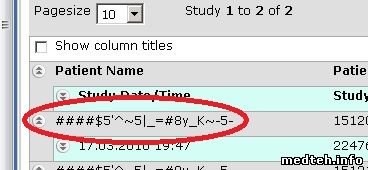

1 - При просмотре через Web консоль в поле "Patient Name" вместо имени каракули , как это можно исправить ?
текущий путь сохранения файлов маркирован RW+
в вашем случае какой то странный набор символов, проверьте на картинках без русских букв
Что должно быть? Кириллические символы?
Посмотрите какая кодировка записана в теге (0008.0005), и какая на самом деле есть.
В большинстве случаев - вин1251, а она для дайкомов не стандарт. Решал такую проблему. Вот здесь можно некоторые детали посмотреть: http://telepacs.com.ua/index.p....-dcm2yt
Страничку только сделал и запустил, в ИТ далеко не профи, сильно не пинайте :) :) :)

Харьков
Всем доброго времени суток!
Прошу помощи! Виртуалка с dcm4chee/debian9 установлена в гипервизоре виндового сервера. К нему же подключено сетевое хранилище (как я понимаю отдельный девайс - сеть от меня удалена :) :) ). Снимки нужно сбрасывать туда по пути: smb://dicom-base.local/home/dcm4chee/Archive
В jmx-консоли прописываю этот путь в в org.dcm4chex.archive.ejb.interfaces.FileSystemDTO addRWFileSystem
Ничего не меняется. Снимки по прежнему сохраняются по старым путям. Что я делаю не так?
navesДата: Среда, 20.Сен.2017, 19:09 | Сообщение # 37
У вас сообщений: 1070
Мне кажется, шару с удалённого сервера нужно сначала примонтировать в локальный каталог, а потом уже указывать путь к локальному каталогу, типа такого
Код
mount //dicom-base.local/home/ /mnt/smb/
И в итоге локальный путь
/mnt/smb/dcm4chee/Archive
Соответственно обеспечить автомонтирование шары до запуска сервиса или через /etc/fstab или через скрипт запуска сервиса.
Ещё нужно проверить, есть ли права на запись пользователю сервиса в этот каталог.
URL вида smb:// могут обрабатывать только некоторые файловые менеджеры, и то они по факту делают монтирование во временный каталог.

KuzmaДата: Среда, 20.Сен.2017, 19:18 | Сообщение # 38
У вас сообщений: 274
Харьков
Спасибо. Я тоже к этому пришел, но пока что-то не получается смонтировать. Честно говоря, первый раз столкнулся с такой задачей. Да еще и все по удаленке и все не мое.
